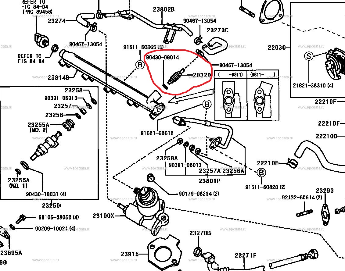

наш родной http://baza.drom.ru/barnaul/sell_spare_ ... 72930.html 20320-74011 ставить на 20320-28010

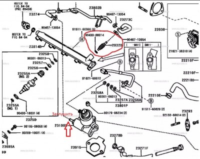

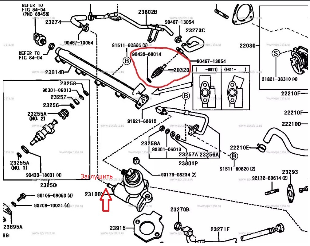

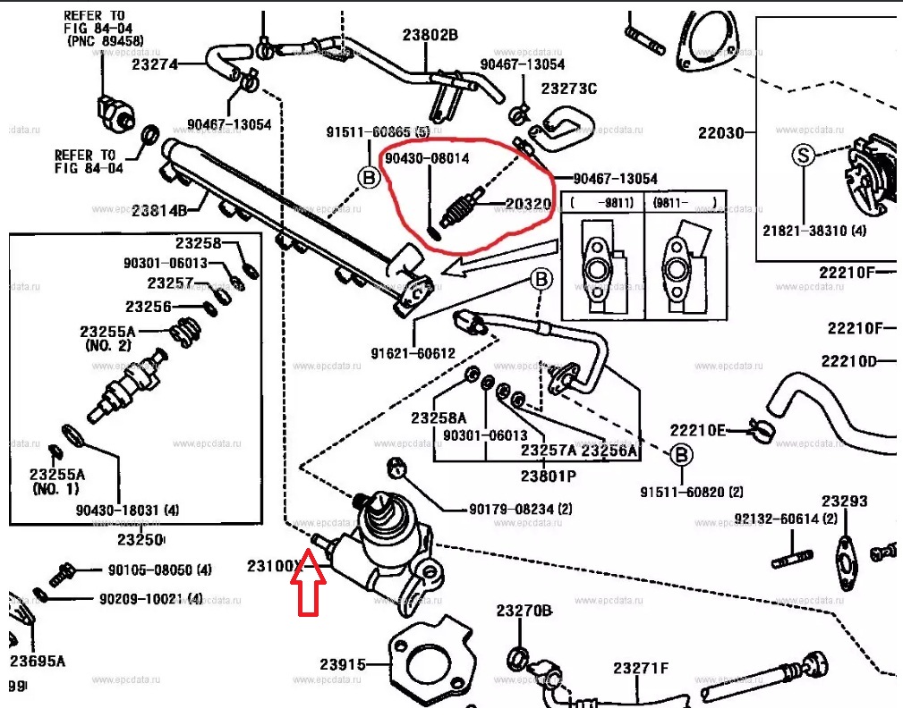

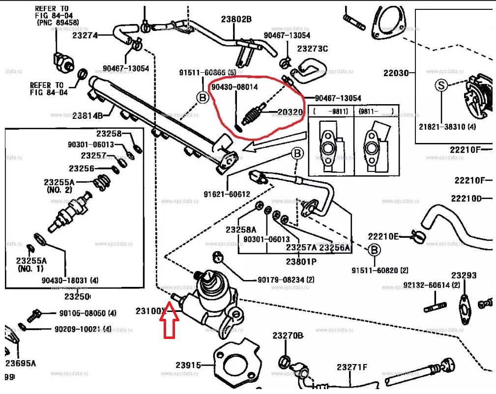

А если вообще заглушить клапан обратки на D4? Болт ввернуть под шлангом. Топливную рейку не порвет?
Сохраненное изображение 2016-8-4_14-41-15.469.jpg [ 255.87 КБ | Просмотров: 5023 ]
Сохраненное изображение 2016-8-4_14-41-15.469.jpg [ 258.19 КБ | Просмотров: 5023 ]

Ошибку будет выдавать.

Кто то писал, что ездил так. Только с мощной пружиной, т е сделал так что клапан обратки не открывался совсем.

ну это на насосе, а я про клапан который на рампе.
а вообще фильтр топливный менял? давление насоса замерял, который в баке?
 Заголовок сообщения: Re: Вариант ремонта ТНВД от Ялыч.
СообщениеДобавлено: 04 авг 2016, 19:55
Зарегистрирован: 22 мар 2016, 07:12
Сообщения: 16
Дак а разницы то нет. Они между собой соединены шлангом что там глушить, что тут одно и тоже.
СообщениеДобавлено: 04 авг 2016, 19:58
Зарегистрирован: 14 июн 2016, 12:52
Сообщения: 5
Откуда: Курган
О машине: Toyota Nadia, SXN10
не может быть. У рампы датчик скидывает и у насоса скидывает, а шланги от них соединяются тройничком, если я не ошибаюсь.
Добавлено спустя 10 минут 3 секунды:
У меня была такая же проблема, на холодную запускалась, на горячую нет. Вылечил заменой форсунок, все лили. А на холодную запускалась за счет ФХП.
СообщениеДобавлено: 04 авг 2016, 20:10
Сообщения: 16
Выше схемку я выложил. Они соединены между собой шлангом. Тройник не вижу.
СообщениеДобавлено: 04 авг 2016, 20:14
Сообщения: 5
Откуда: Курган
На вашей схеме показан датчик аварийного сброса, при повышенном давлении он сбрасывает топливо назад в бак, а на насосе, обратный клапан, он тоже скидывает назад в бак.
Добавлено спустя 2 минуты 16 секунд:
Говорю по памяти, могу ошибаться, но не вижу смысла соединять 2 обратки между собой.
СообщениеДобавлено: 04 авг 2016, 21:25

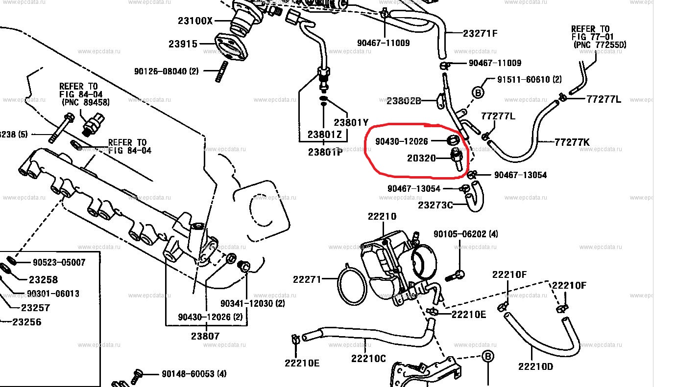

Вот странный народ, шутить с топливом, проводкой и тормозами это плохие шутки!! Этот Аварийный клапан на рампе для того что бы предотвратить повреждение форсунок. Зачем себе лишний геморой? Тем более это д4 где насос на двигателе создает еще выше давление для форсунок. Был бы простой 3S-fe или 1zz то можно глушить этот клапан там давление 3,5 - 4,4 создается просто насосом в баке. Тем более тот клапан на д4 подходит от 1AZ-FSE правда надо сделать переходник! А Ялыч молодец что научился ремонтировать тнвд!!!!!!
СообщениеДобавлено: 05 авг 2016, 09:10
Сообщения: 185
Репутация: 23

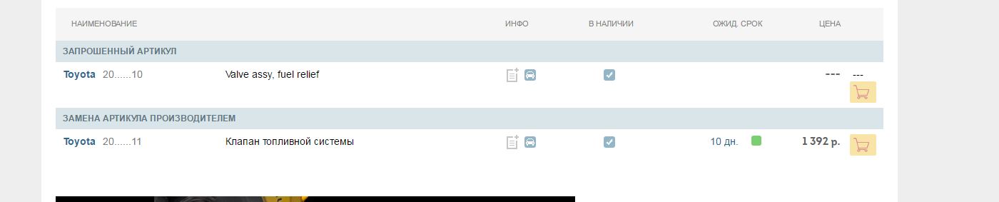

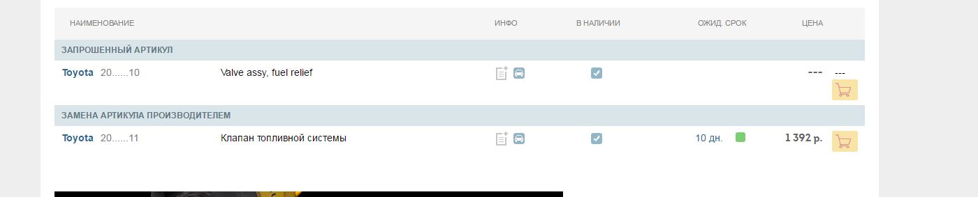

Александр171 прав на счет клапана от AZ, цена вопроса думаю будет та же что и купить контрактный наш. Ну и переходник думаю в 1000 выйдет сделать.
Комментарий к файлу: вот клапан с az
клапаннн 2.JPG [ 286.23 КБ | Просмотров: 5008 ]
Комментарий к файлу: его цена на экзисте, новый!!!
Клапаннн.JPG [ 34.71 КБ | Просмотров: 5008 ]
