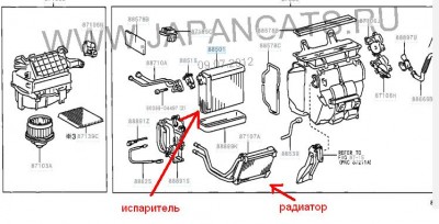

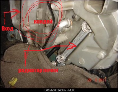

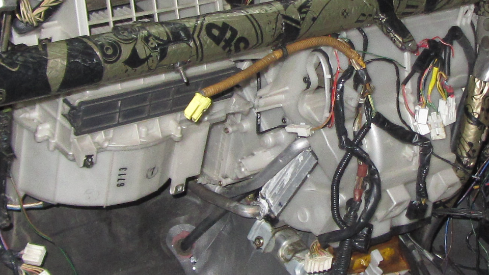

где его можно там запихать!?
блин с верху от салона ... я не стой стороны сказал ..... с низу у меня и в планах не было пихать .... но это же теория пока меняю радики каждый раз примеряю ....
