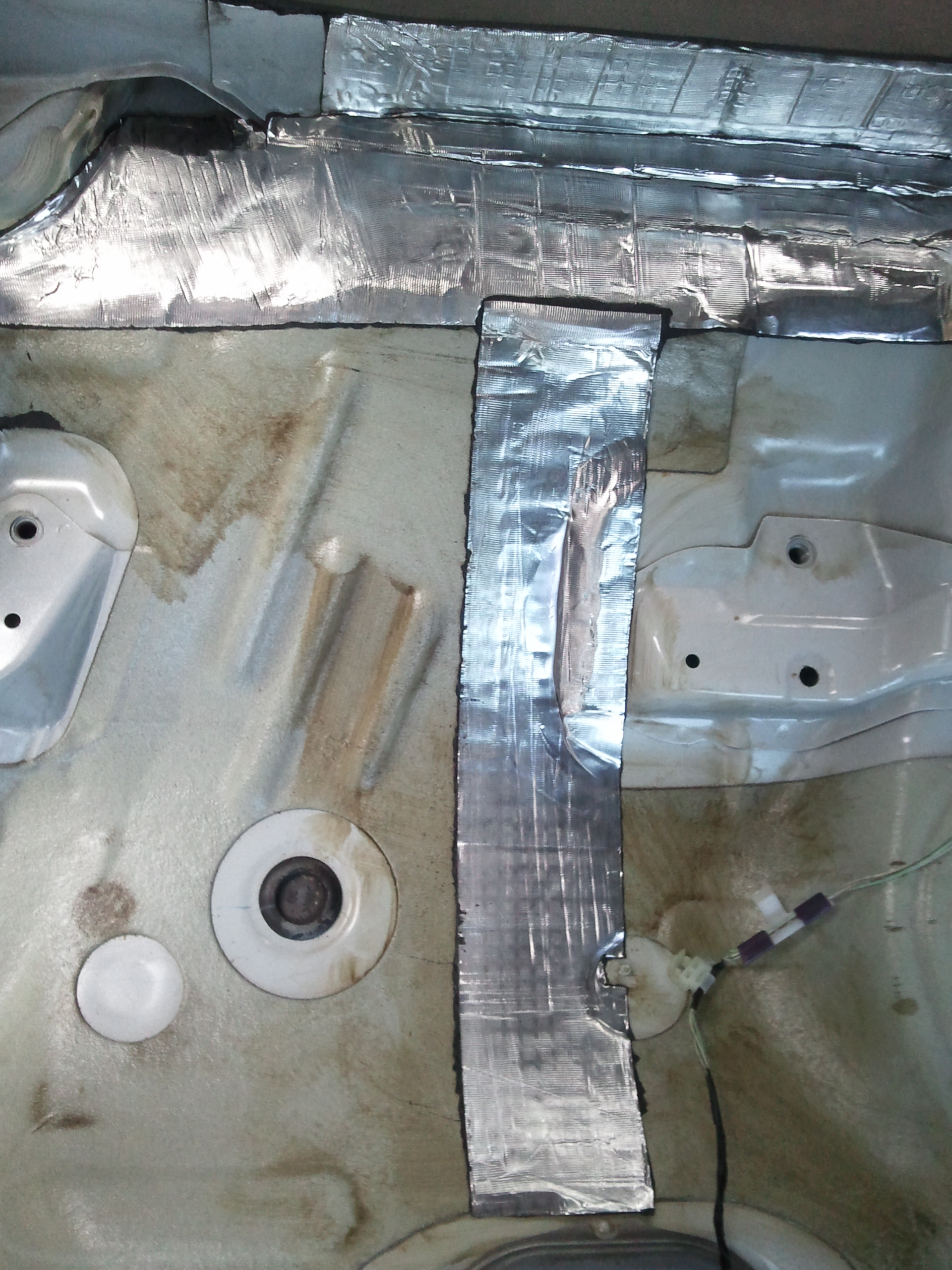

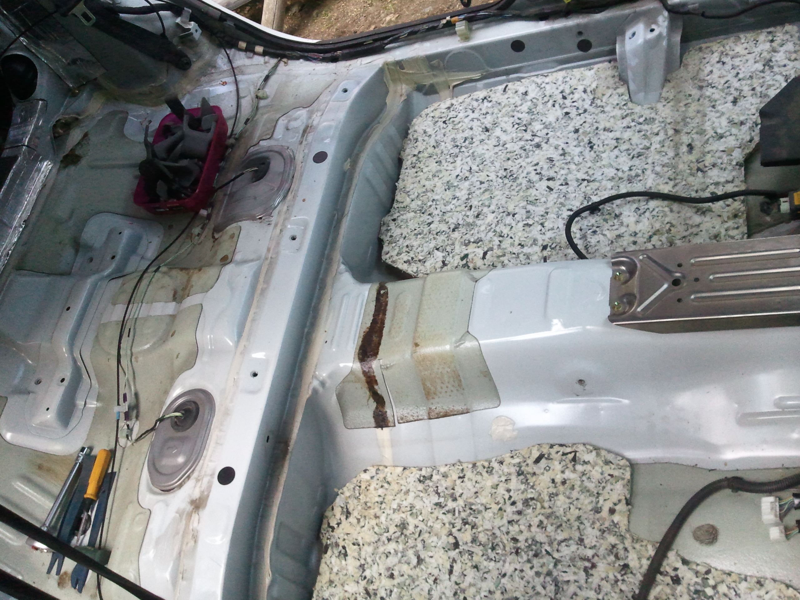

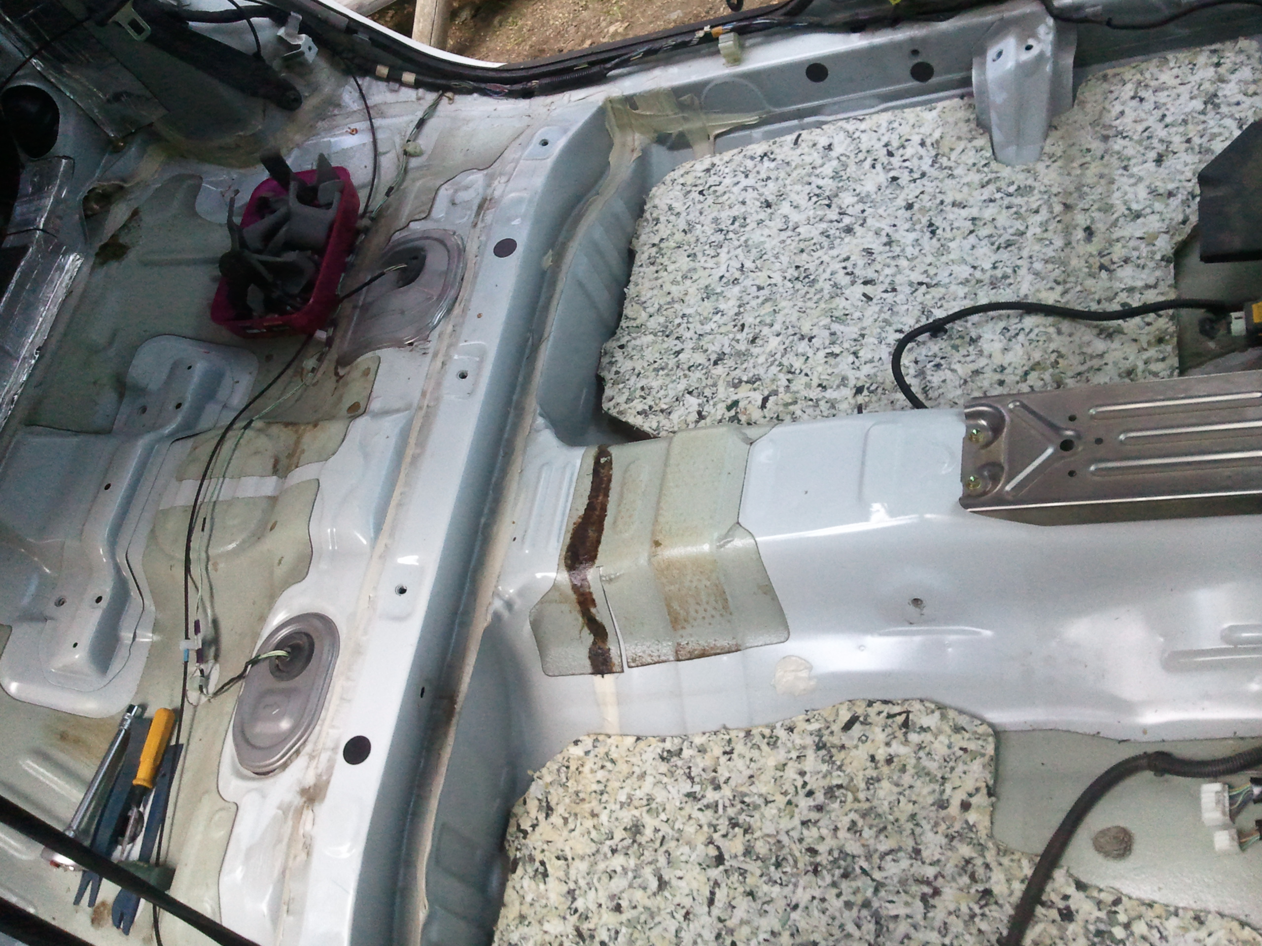

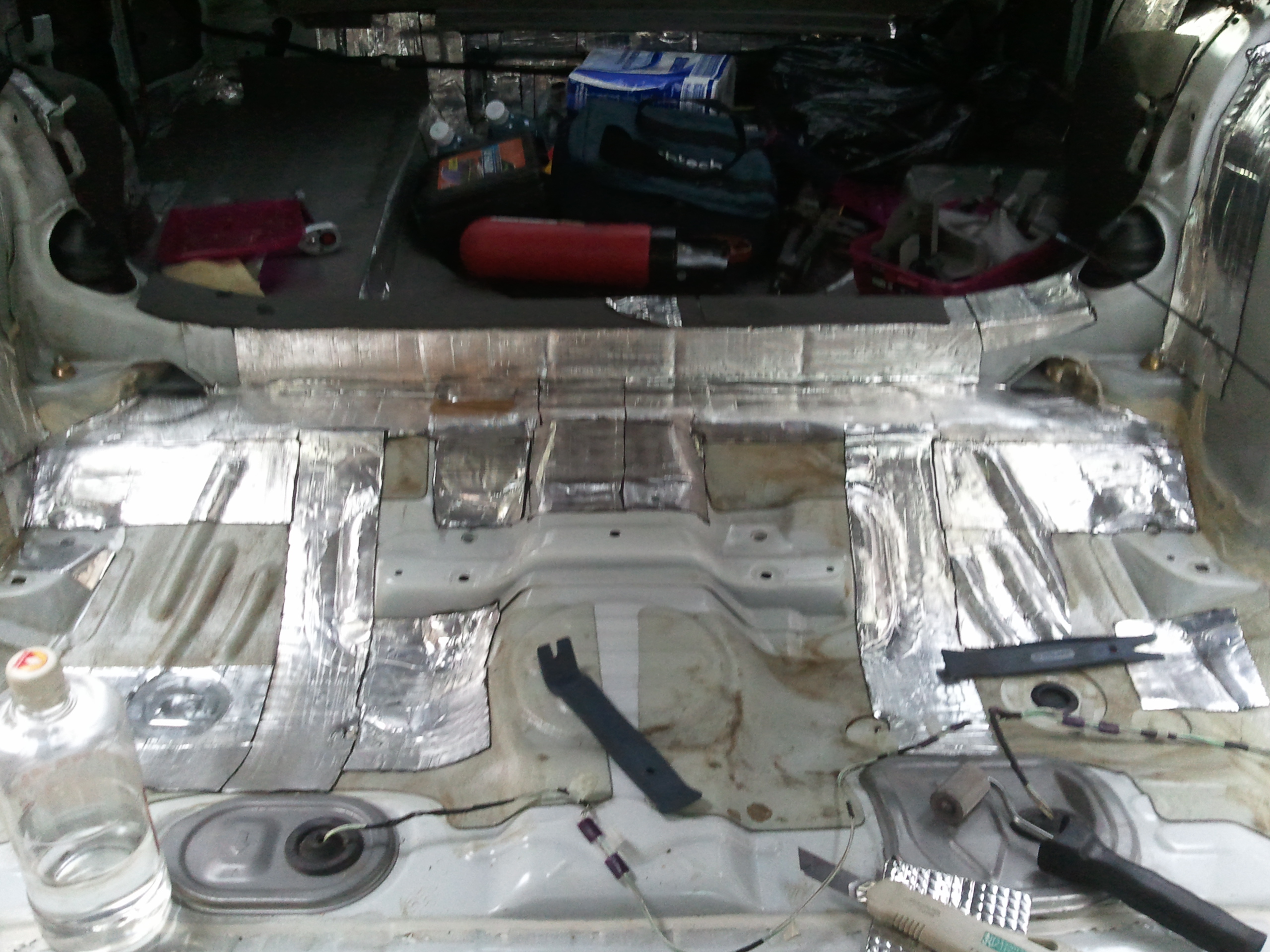

СообщениеДобавлено: 19 авг 2013, 00:43
Воткажрат земляваляцо
Сообщения: 1293
Откуда: г. Екб
О машине: SV55 4WD 3S-FE
Репутация: 293

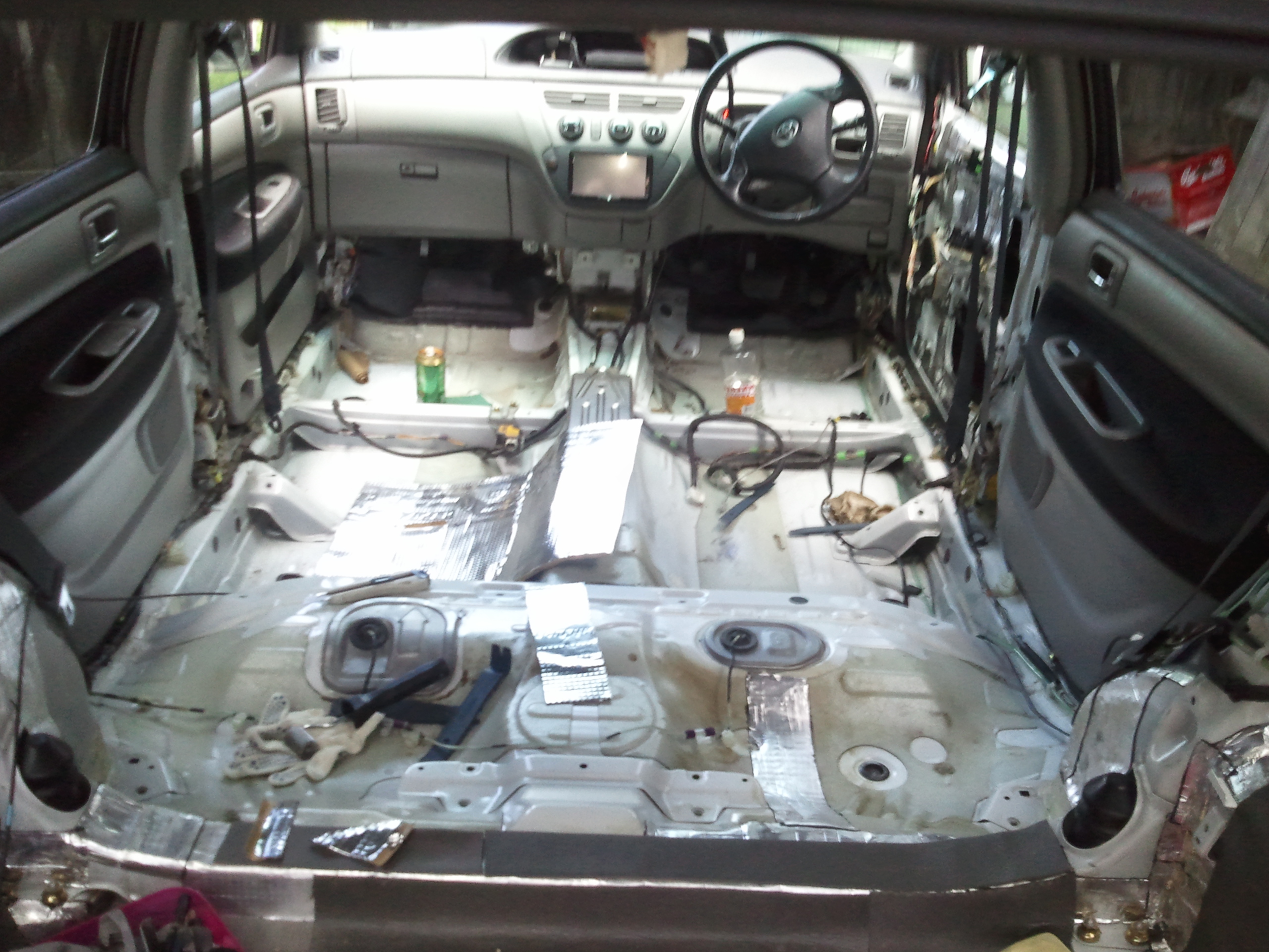

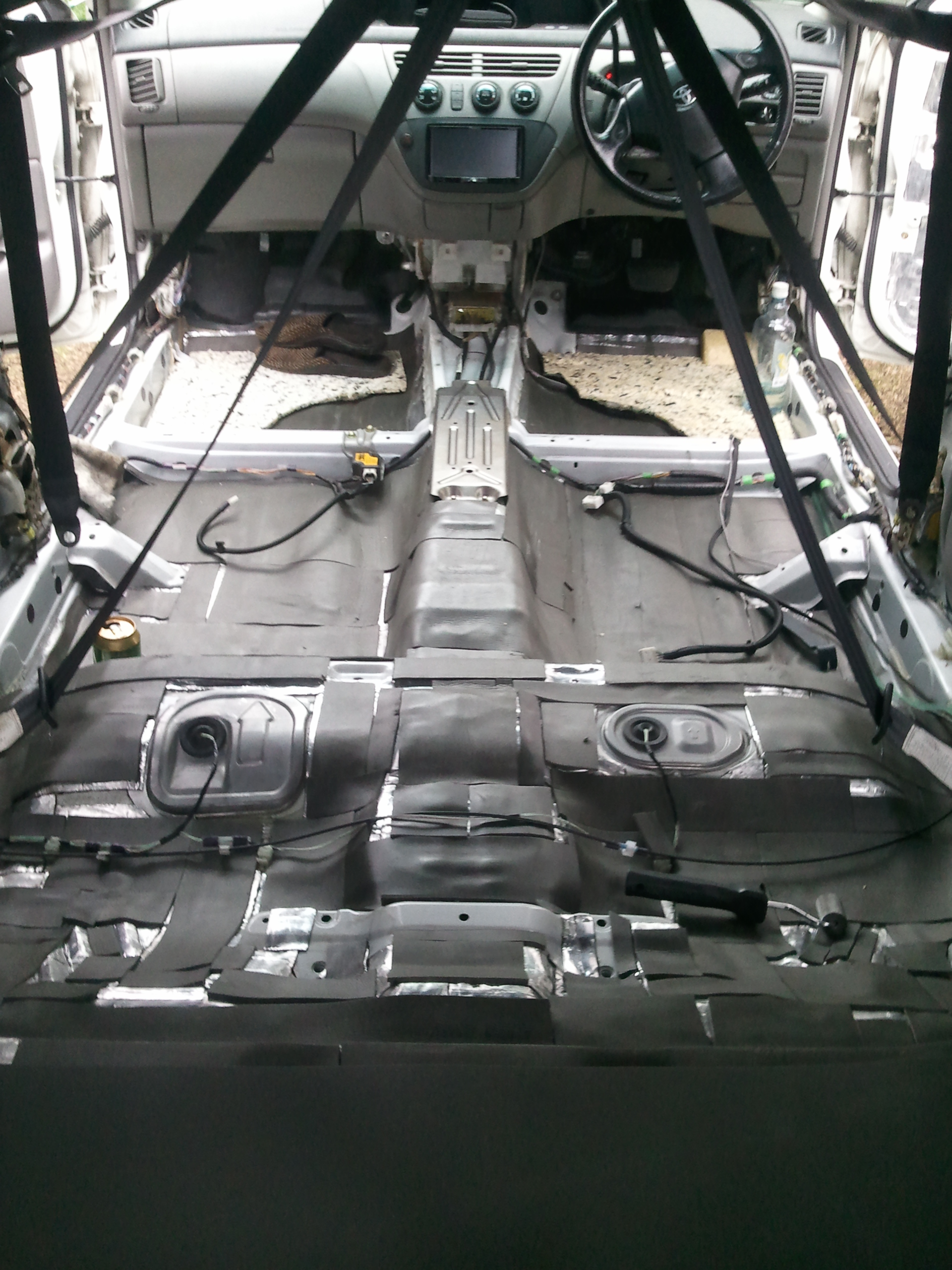

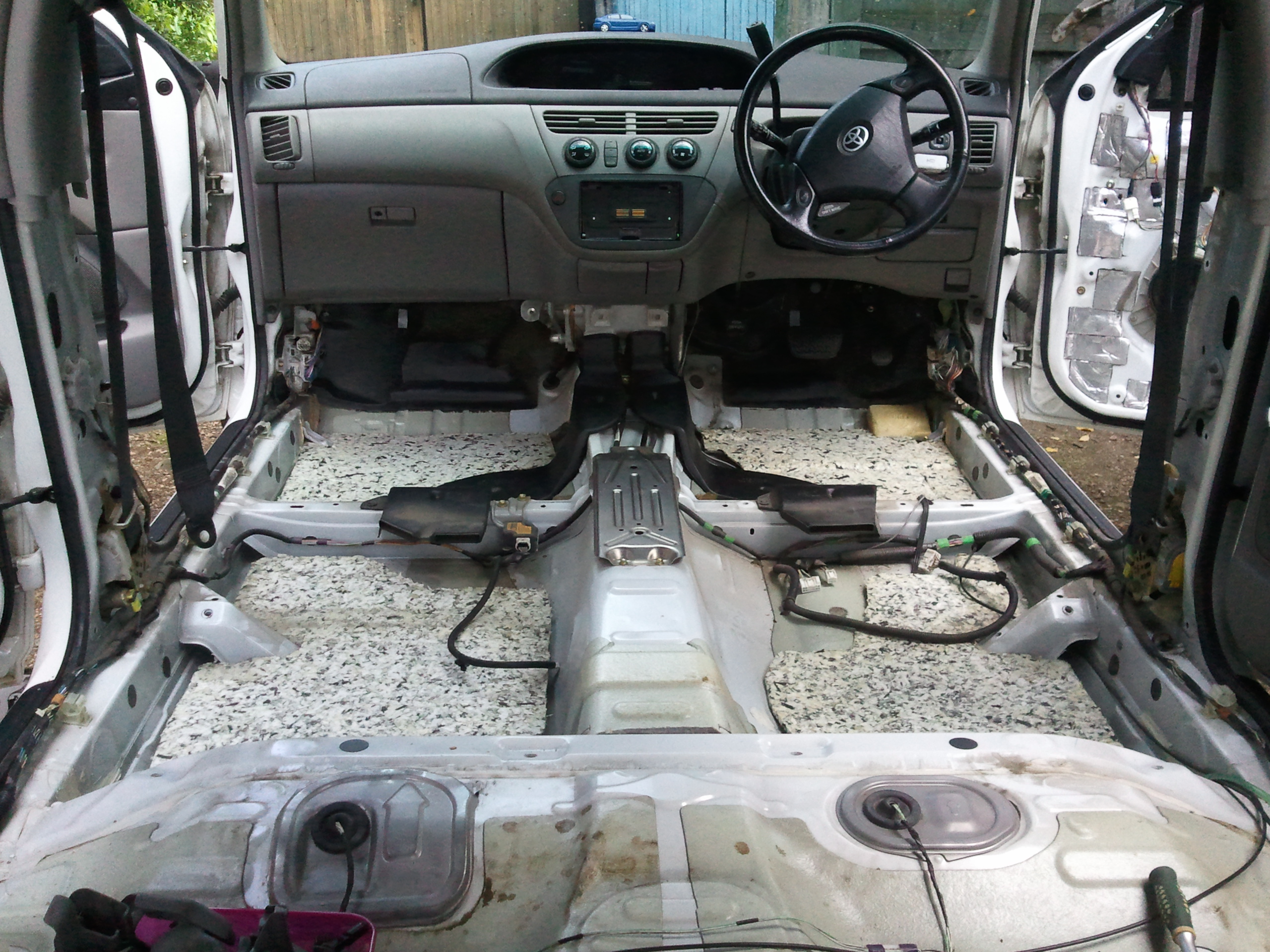

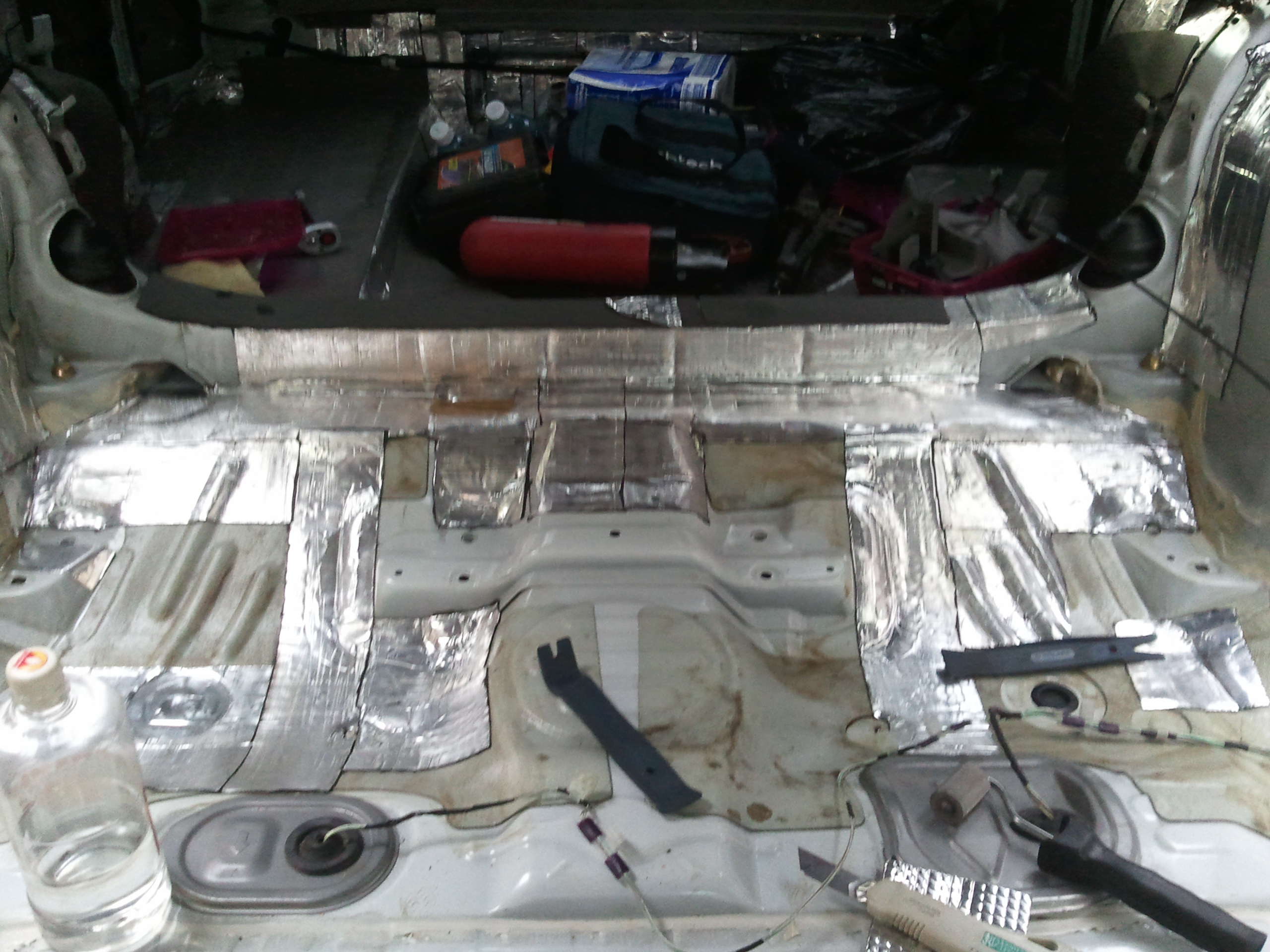

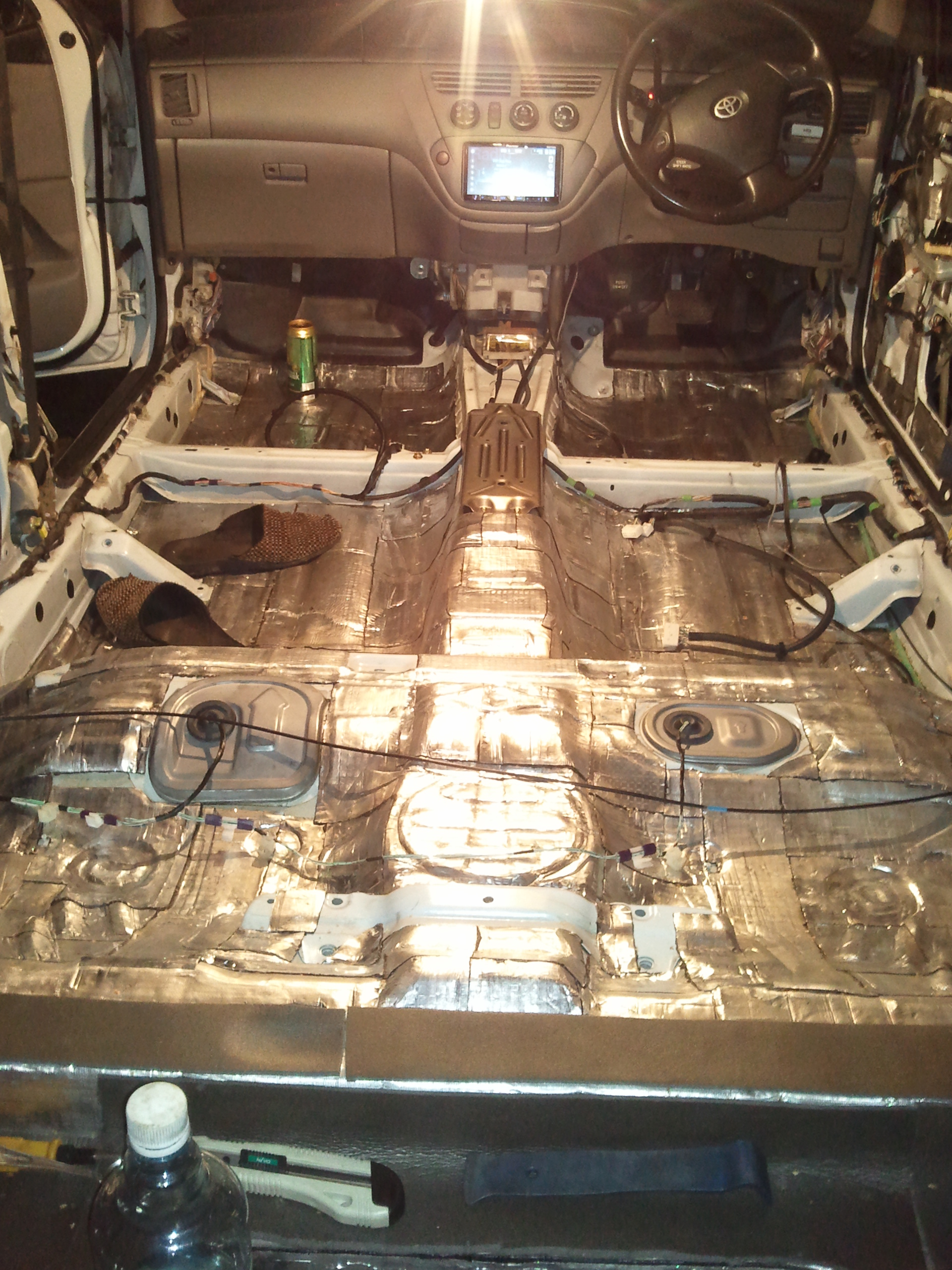

Это были веселые три дня.
Снятие салона.
Алкоголь
Виброизоляция
Алкоголь, алкоголь, алкоголь.
Шумоизоляция.
Алкоголь, алкоголь.
Сборка салона.
Алкоголь.
Стало значительно тише. Умаялся ваще капец.
Добавлено спустя 1 минуту 33 секунды:
и ещё чуть чуть
Добавлено спустя 1 минуту 22 секунды:
что я окончательно понял - что в следующий раз на пол я буду брать виброизоляцию, которую надо греть феном, чтобы она растекалась.
Тогда дело пойдет намного быстрее.
Я просто умаялся прикатывать всякие впадинки, выступы и прочую муйню.

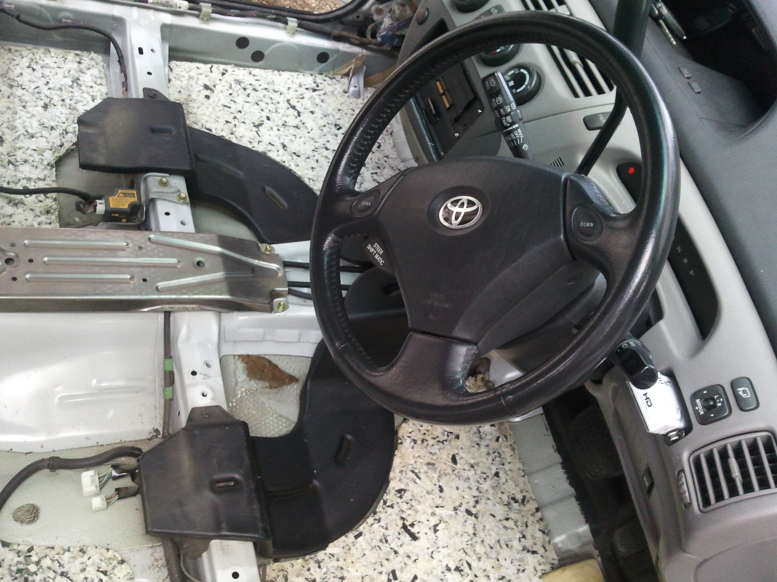

Стас, а в ногах под торпедой как там ситуация? Хочу моторный и арки колесные закатать, как лучше туда пробраться?
 Заголовок сообщения: Re: Шумовиброизоляция
СообщениеДобавлено: 19 авг 2013, 01:32
Сообщения: 1293
Откуда: г. Екб
Репутация: 293
Снимать торпеду однозначно. + весь пластик проклеивать маделином, шобы не скрипел.
Под педалями к металлу приклеен какой то материал (смесь резины и пластика) тяжело гнется и трудно придать первоначальную форму. (на второй фотке видно - под педалями - какая черная штука)
Я когда водительское место вибриком клеил - ошибся на сантиметр. Еле отогнул эту фигню.
А с задними арками - все гораздо прозаичнее.
Снять боковые панели. Открепить все провода. Проклеить вибриком. Проклеить спленом. и собрать все в обратном порядке.
+ я ещё зашумил верхние панели.
Завтра выложу фотки. Это нечто. Салон не скрипит.
Звуков мало.
Возвращались с дачи на двух машинах. попали в пробку. Через некоторое время меня достали обочинные ездуны...
Я выпилился на обочину, супруга сзади место держала, чтобы в случае чего - вернулся в ряд.
Дак мне сигналили в упор - я еле расслышал.
Осталось багажник спленом доклеить + все пластиковые детали зашумить.
