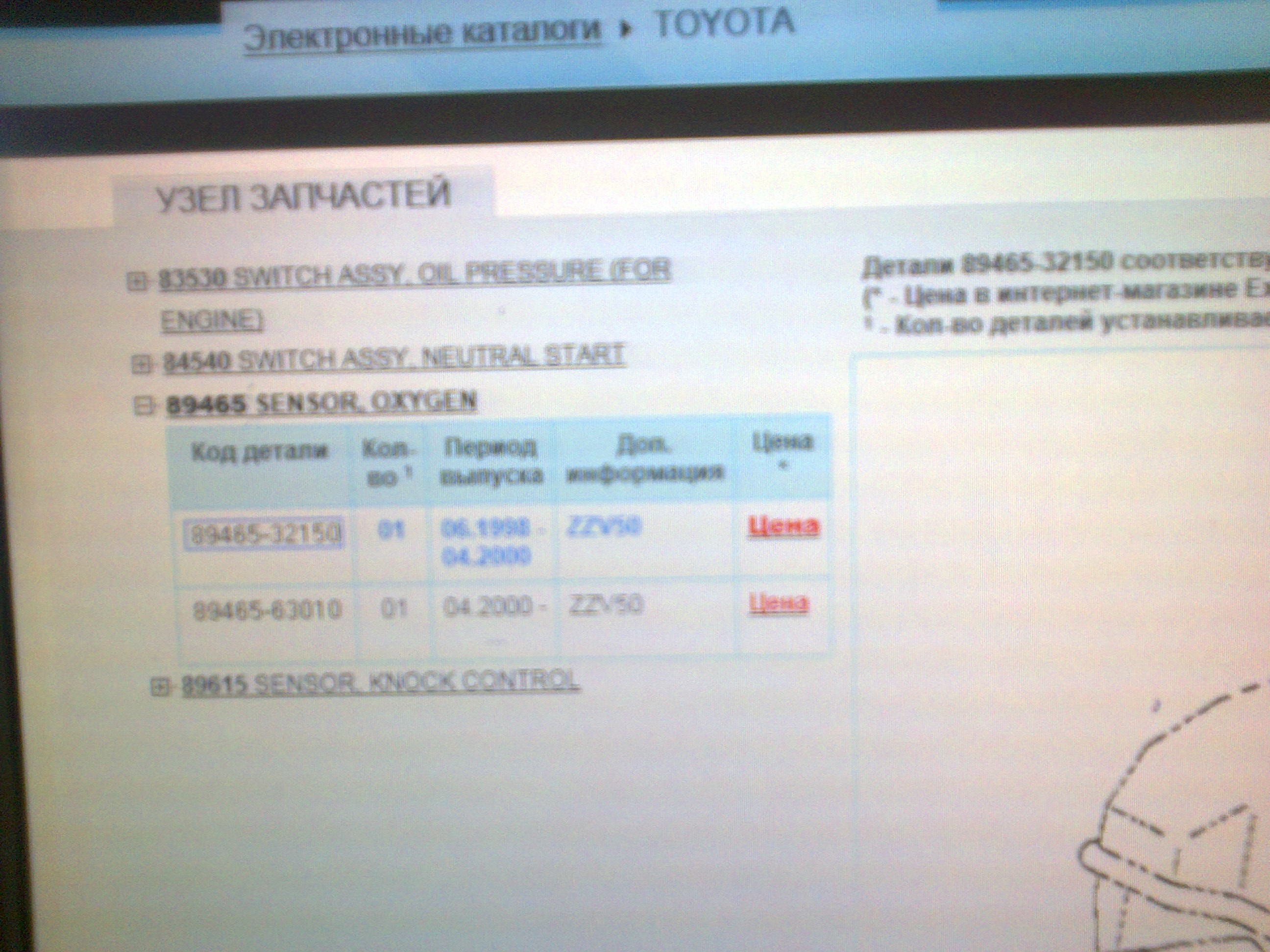

У твоего ДОрестайл-датчика код 89465-32150, а у рестайл-датчика код 89465-63010.

Добавлено спустя 10 минут 8 секунд:
89465-32150 в экзисте бьется 98 по 2003 год . это значить они одинаковые?

Фото0787.jpg [ 867.71 КБ | Просмотров: 2074 ]

чем они отличаются просто нашел с таким номнром 89465-63010. ристайлинг 2001 год.
