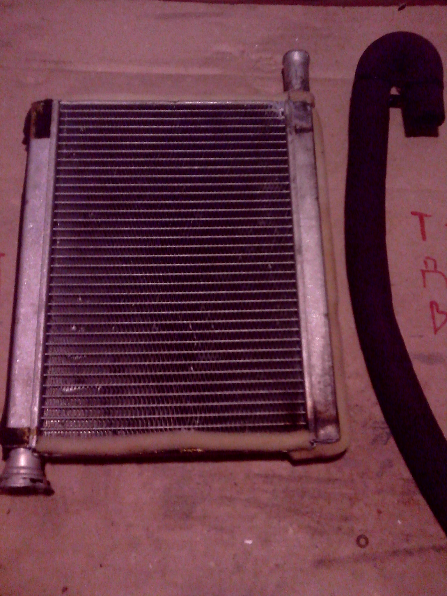

В прошлом году взяв любезно предоставленный мне форумчанином Bars45 б/у радиатор я его промыл и после долгих поисков нашёл сварщика согласившегося перепаять один из штуцеров а именно нижний входной, идея была простая разнести подачу и обратку по разным углам и избавиться от перекоса температуры, на этом запал и зима закончились. Недавно решил что пора печку проапгрейдить снял свой радиатор и просверлил отверстие под входной штуцер с другой стороны короба печки, в процессе работы в запале и на радостях что всё так удачно идёт не обратил внимания что меня что то смущает, вот когда воткнул переделанный радиатор на примерку оказалось что он уже и ниже моего на 8мм и 4мм соответственно, пришлось родной на место поставить предварительно его промыв. Так что при покупке и заказе будьте внимательны они не одинаковые.
    Вот теперь предлагаю в прямые и теплолюбивые руки переделанный радиатор печки и патрубок к нему, так как уменьшать объём теплообменника совсем не хочется.

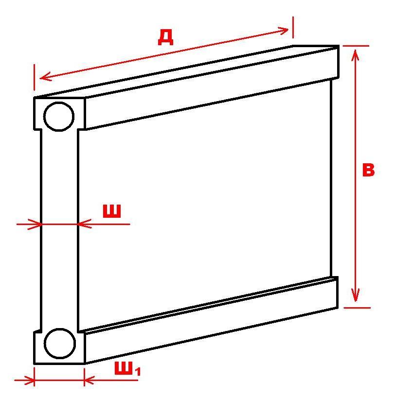

    То есть, это размеры переделанного радиатора? Получается у твоего родного толщина 35 мм?

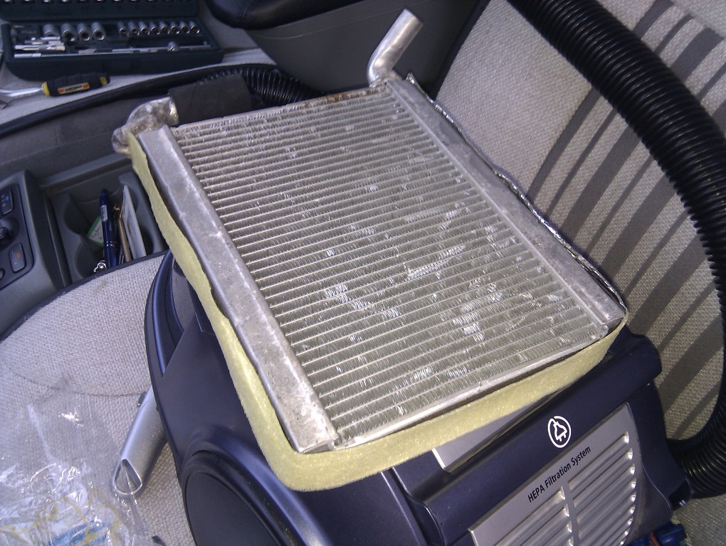

    Сегодня ставил королловский, замерил оба. Получилось следующее.
    Штатный: Д=22,3, В=18, Ш=2,0, Ш1=2,8
    От 120 короллы: Д=22, В=18, Ш=2,7, Ш1=34
    Радиатор.JPG [ 50.86 КБ | Просмотров: 3069 ]
    Добавлено спустя 22 часа 1 минуту 59 секунд:

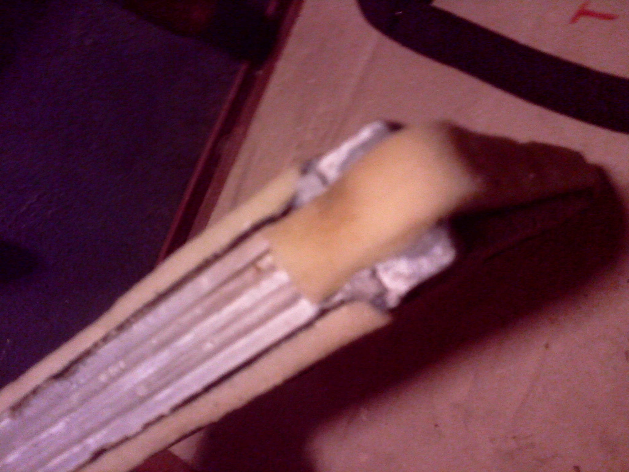

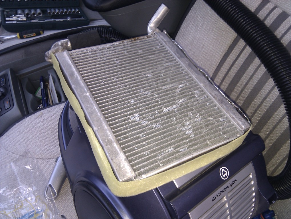

    Поставил-таки сегодня радиатор от короллы. Как уже понятно, он оказался толще. Пришлось резать пластик, чего я так не хотел. Но выбора уже не было, делал во дворе. После повторной развальцовки патрубки штатного радиатора превратились в алюминиевые лохмотья. Так что обратно поставить его было нельзя.
    Ну да ладно. Увеличил отверстие, выпилил полотном от ножовки по металлу. Внутренние "полозья" срезал стамеской. Единственно, что стамеска должна быть длинная. Моей не хватило сантиметров двух, в самой глубине пришлось ковыряться длинной шлицевой отверткой. Стружку вымел под пылесос снеговой щеткой.
    1.jpg [ 170.12 КБ | Просмотров: 3069 ]

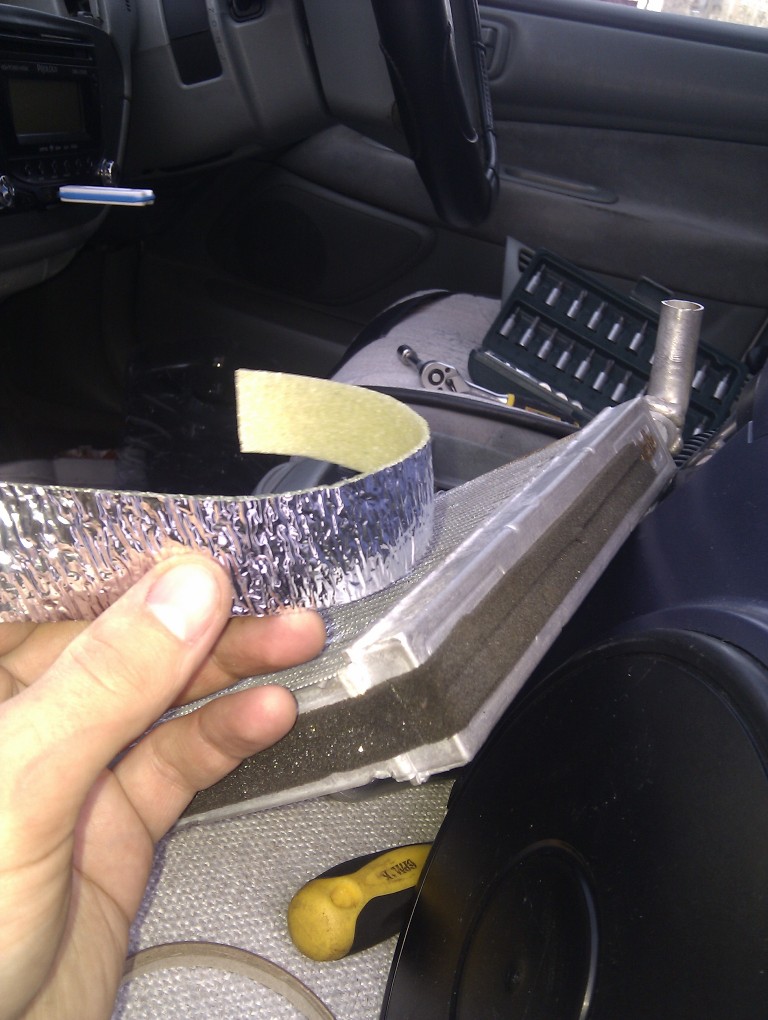

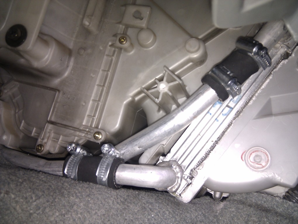

    Дальше дело техники. Обрезал трубки, приготовил шланги с хомутами, "новый" радиатор обернул по периметру тонкой теплоизоляцией (приклеил на кусочки двустороннего скотча).
    2.jpg [ 161.13 КБ | Просмотров: 3069 ]
    3.jpg [ 241.79 КБ | Просмотров: 3069 ]

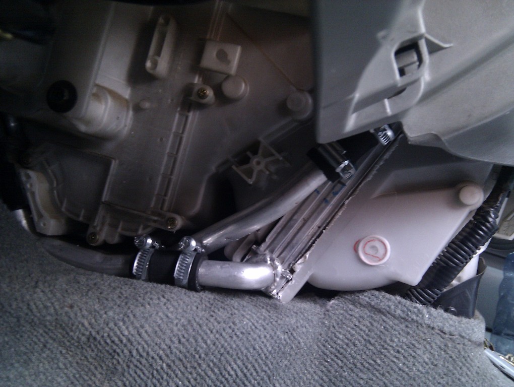

    Шланги с хомутами надел заранее перед тем как вставлять радиатор. Один шланг на верхний патрубок радиатора, второй на нижнюю трубку.

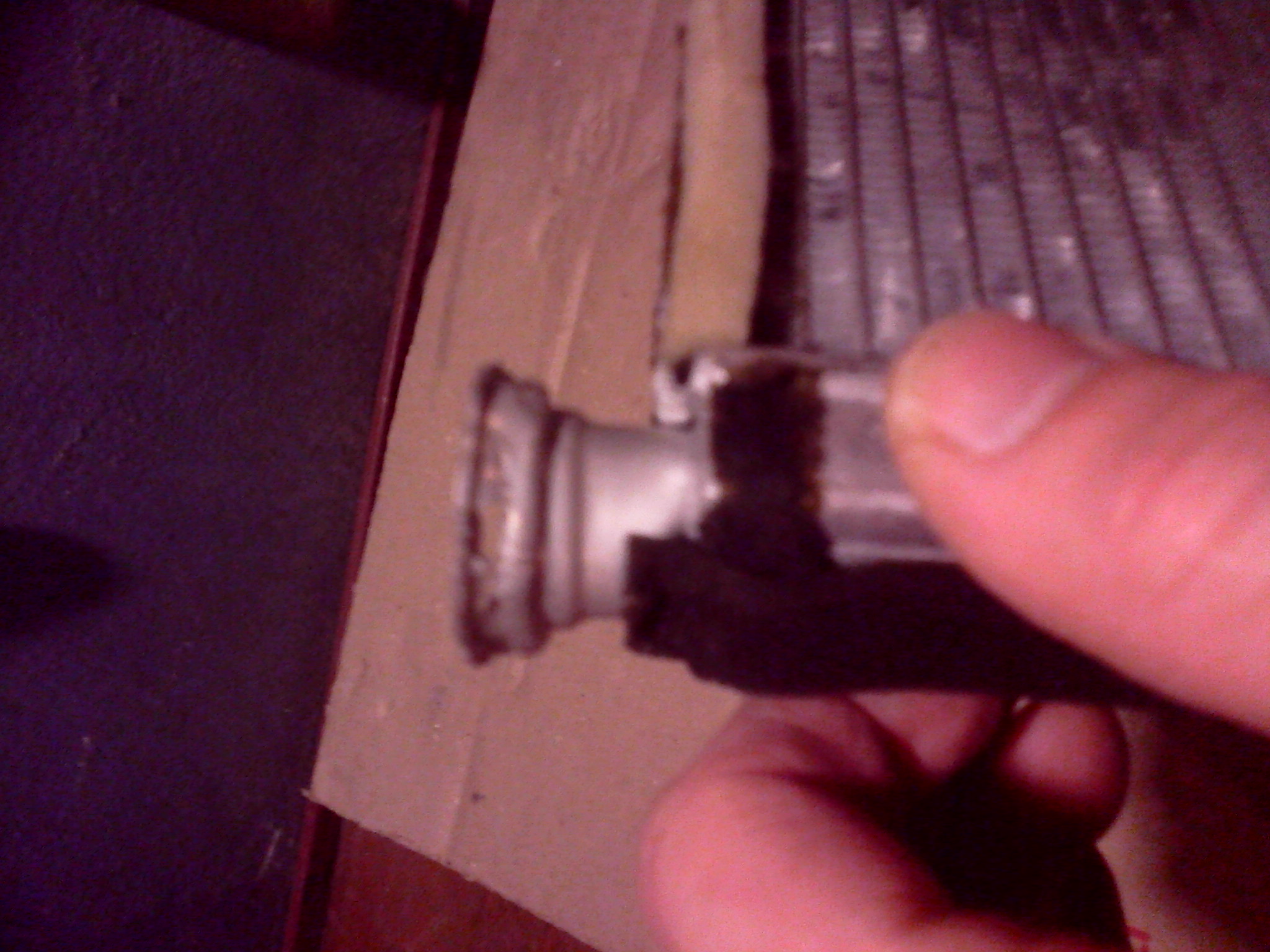

    Поставил радиатор. С натягиванием и накручиванием шлангов пришлось повозиться. Идут туго и практически не крутятся.
    4.jpg [ 152.74 КБ | Просмотров: 3069 ]
    5.jpg [ 167.51 КБ | Просмотров: 3069 ]
    Закрутил хомуты. Смотрится все красиво. Я устал, но доволен.

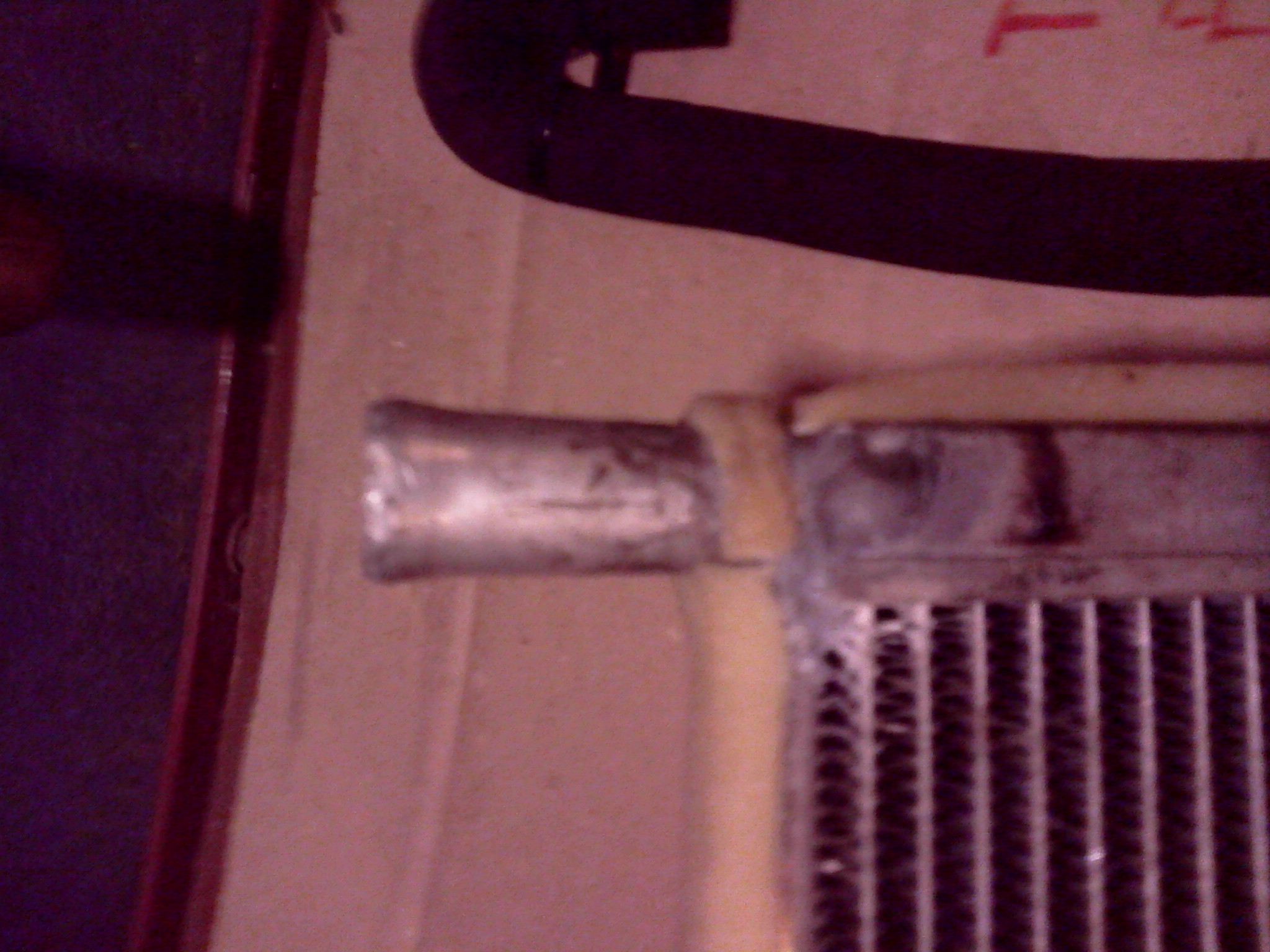

    Залил антифриз, поехал. Когда температура поднялась выше середины остановился. Долил антифриз, литра полтора. Выгнал воздух через сапун. Пробка исчезла без всяких горок. Через пять минут в машине стало жарко.
    На этом можно было бы закончить мой счастливый рассказ, но...
    Нет предела горю моему. :(

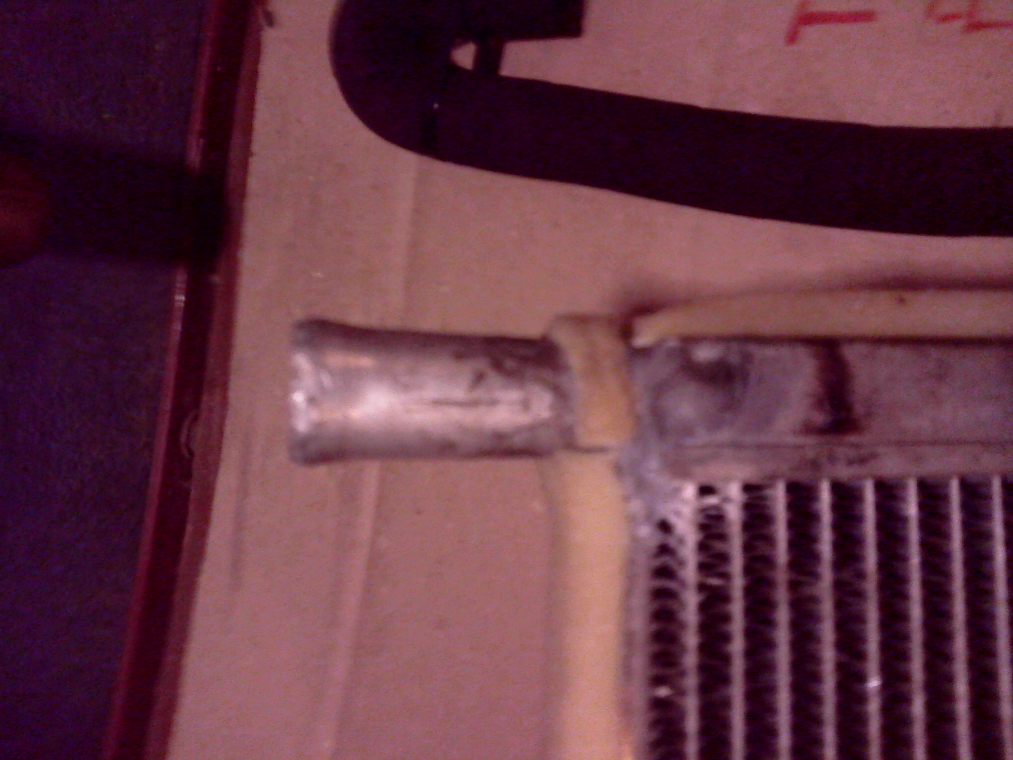

    Через час заметил, что капает с верхнего патрубка...
    Да что же это за херня!!! :dash: :dash: :dash: Предыдущий радиатор капал с нижнего патрубка, когда был холодный. При нагреве и расширении алюминия капать переставал. Этот наоборот. Холодный не капал, нагрелся (к трубкам не прикоснуться) и закапал с верхнего патрубка.
    И вот я сейчас сижу в натурально поганом настроении и думаю, капает из-под шланга или со сварного соединения. Оба варианта хреновые, но второй гораздо хуже.
    Вроде бы, если и была бы какая-то дырочка в сварке, то при нагревании теоретически она должна была бы закрыться. Но с другой стороны я дважды подкручивал хомут. Первый раз, когда заметил, и второй через пять минут. Приехал на стоянку, смотрю, капать продолжает. Подтянул еще. Наблюдать больше не стал. С тяжелым сердцем пошел домой. Что дальше делать не знаю.
    Завтра возьму ватные палочки. Когда закапает, проведу чуть выше шланга. Дай бог, чтобы палочка осталась сухой.
    P.S. Если верхний патрубок в диаметре чуть-чуть не круглый, может это быть причиной подкапывания? Или все-таки резиновый шланг при закручивании хомута принимает форму трубки?
    И еще вопрос. До какого момента можно подкручивать хомут? Визуально он уже вдавлен в шланг.
