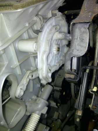

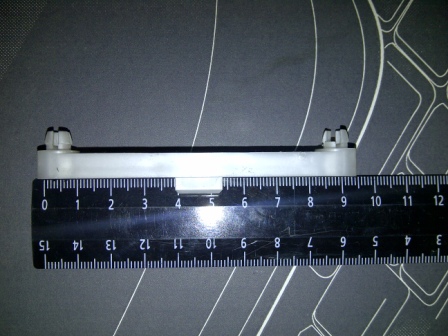

Всем привет проблема такая: не переключаются режимы печки из-за собственно потерянной прошлым хозяином тяги, маленькой белой палочки идущей от моторчика к режимному круголю. Так вот объездив все разборы я данную вешь не нашел. Знаю что делают (предворительно почитал форум так что не надо ни куда отпровлять) из проволоки и из ВАЗовской тяги. Короче так как зима не за горами и постодавших от этой болячки много, предлогаю все кто проделовал операцию (очюмелые ручки) по воссозданию этой геморойной вещицы своими руками выкладывать данный материалчик с фото и подробной инстукцией. Больше чем уверен ваша карма после этого полегчает ))))) и много хороших отзывов вы получите ))))
вот!!!!!!!!!!!!

Иии...? у кого есть родная тяга в руках? нужно снять точные размеры с тяги, сделать фото со всех сторон с линейкой рядом....ну и кому то сделать чертеж. С чертежом могу помочь.

Конечто расмеры обязательны. НО всетаки интересует именно как из подручных средств сделать эту тягу (ВОТ СУТЬ ТЕМЫ) например из проволоки или из вазовской тяги. Причем не просто описание а илюстрированное пособие с фото с коментариями. Уверен многие ждут, тем болие полистав форум есть люди которые с успехом это проделывали. Проблема та в том что ее (эту пластиковую палочку) не где не купишь отдельно, и некоторые жалуются что дажа на сервисах ее тырят, а неудобств доставляет много( лично я переключаю режимы рукой).

Зная ее толщину можно изготовить фактически из любого материала(второпласт,винипласт,ПВХ,оргстекло и т.д.).

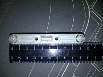

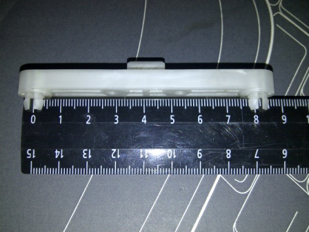

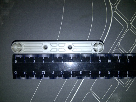

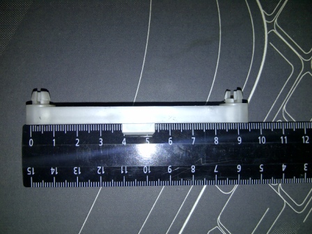

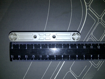

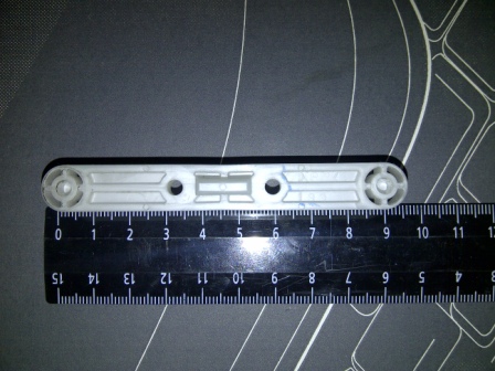

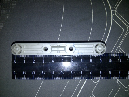

Как я не пытался ее сфоткать,ничего не вышло,линза телефона искажает размерность! :?
В итоге просто замерил и вот,что вышло:
Длина 93мм
Ширина 12мм
Высота 7мм
Диаметр осей 6мм
Высота осей 5 мм
Высота рабочей части осей 2мм
По центрам осей 82мм
IMG-20111107-00044.jpg [ 74.4 КБ | Просмотров: 5733 ]
IMG-20111107-00045.jpg [ 76.3 КБ | Просмотров: 5733 ]
IMG-20111107-00046.jpg [ 76.73 КБ | Просмотров: 5733 ]
IMG-20111107-00047.jpg [ 73.67 КБ | Просмотров: 5733 ]
