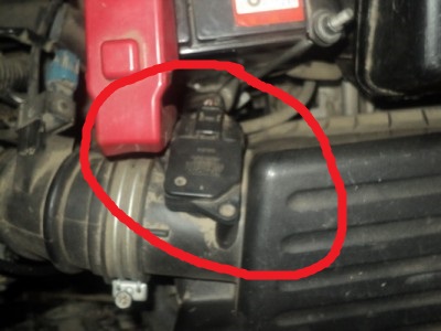

Компа нет - замеряю следующим образом: загорается лампочка, запоминаю показание счетчика (т.е сколько я проехал на лампочке). Заезжаю на АЗС, заливаю 95й, 10 л. Откатываю, как только загорается лампочка смотрю на показания и плюсую ту цифирку, что запомнил. Ну.. чаще всего лампочка загоралась в радиусе километра-двух от АЗС.
У меня все куда более печально: на 10 литров по городу проезжаю около 45-48 км. Топливную промыл, свечи, бронепровода сменил.. уже не знаю что и делать. Дайте совет, комрады! :(
Что странно, на трассе у меня все в порядке с расходом, около 7-8 литров при средней скорости 110-120.
Может я просто так езжу? :(
 Заголовок сообщения: Re: Расход топлива на 1ZZ
СообщениеДобавлено: 18 янв 2014, 11:10
Репутация: 2515
Помой МАФ, и будет тебе счастье :wink:
В поиске поищи темы про МАФ, там всё есть :smoke:

Пы.Сы.: как вариант езда при не прогретом двигателе на короткие расстояния...

У меня кстати два шурупа эти прикипели за два месяца, тут собрался снять и шляпы им посрывал, что делать не знаю. Снял полностью крышку и так прочистил

Чистил уже, не помогло.
