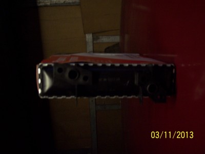

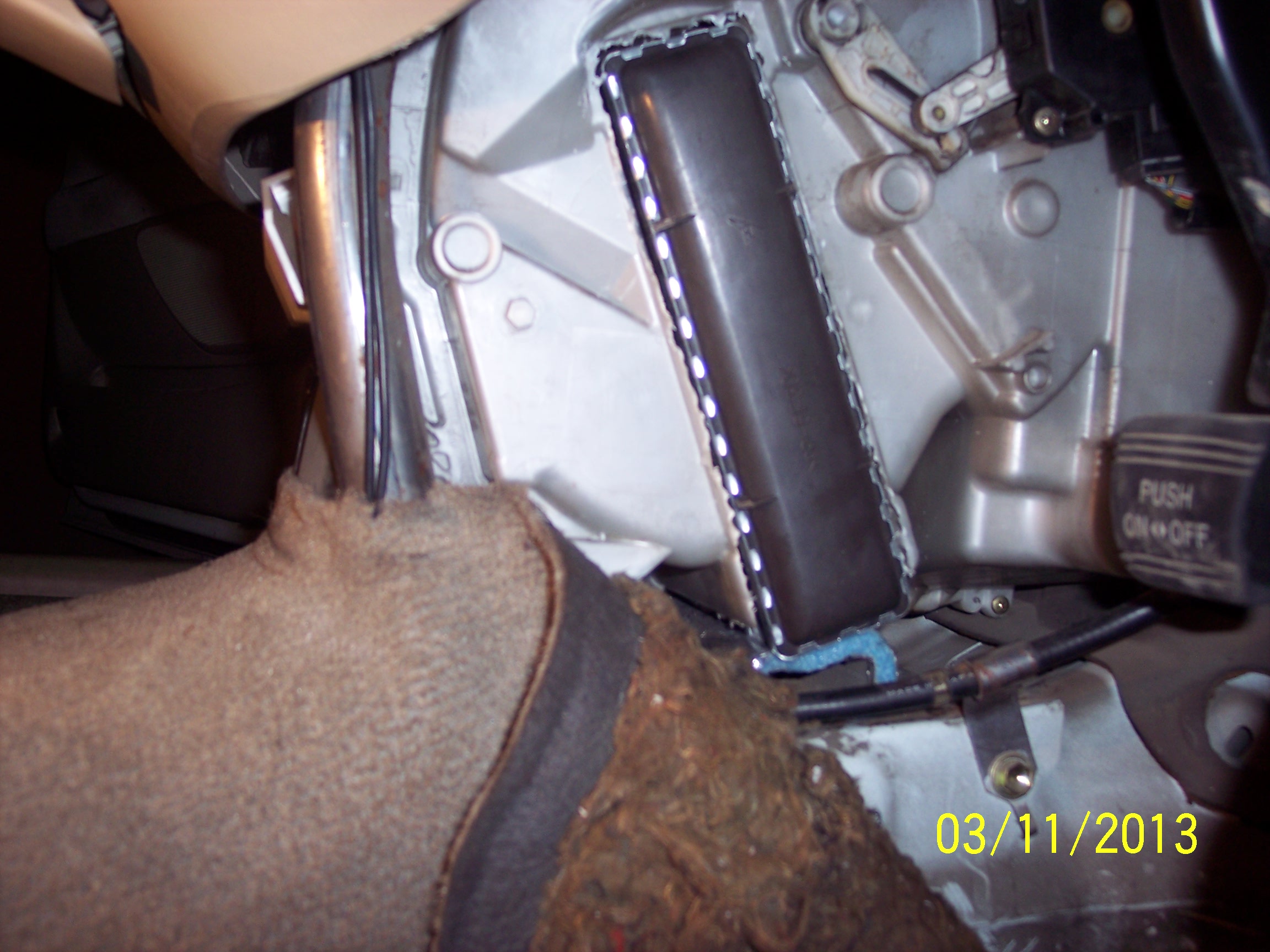

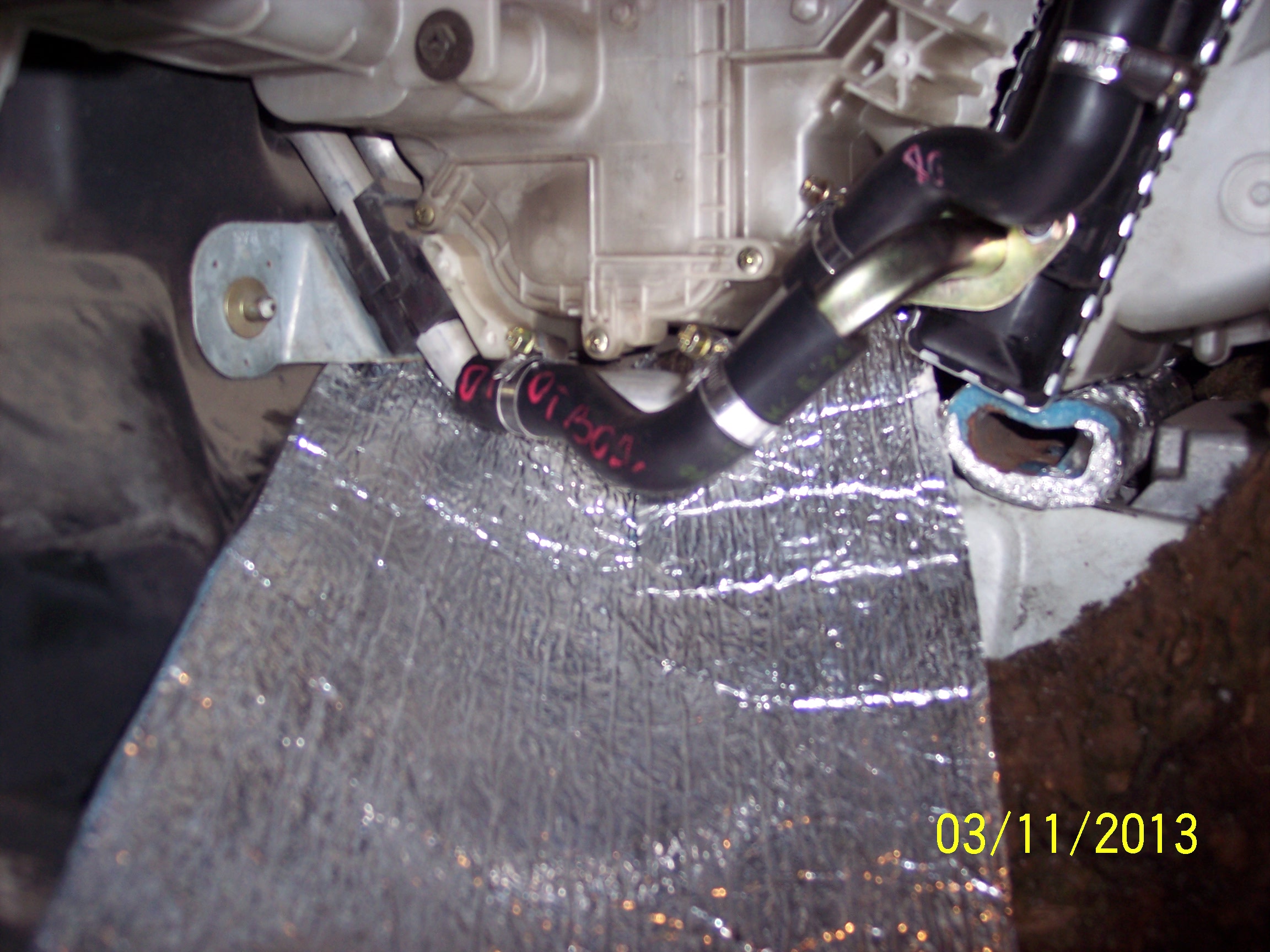

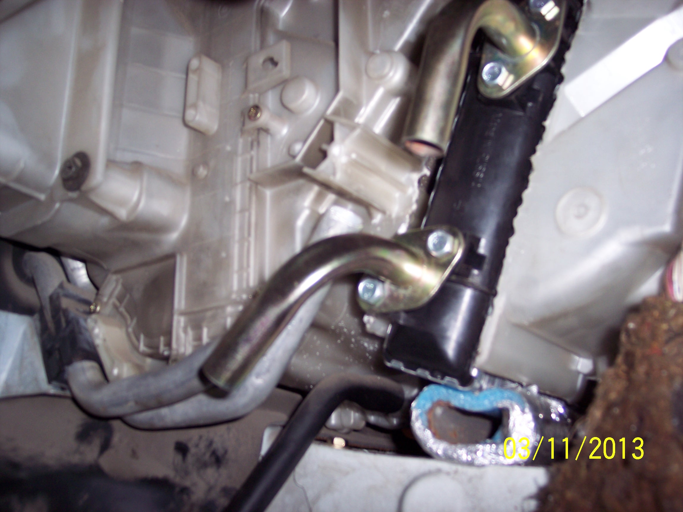

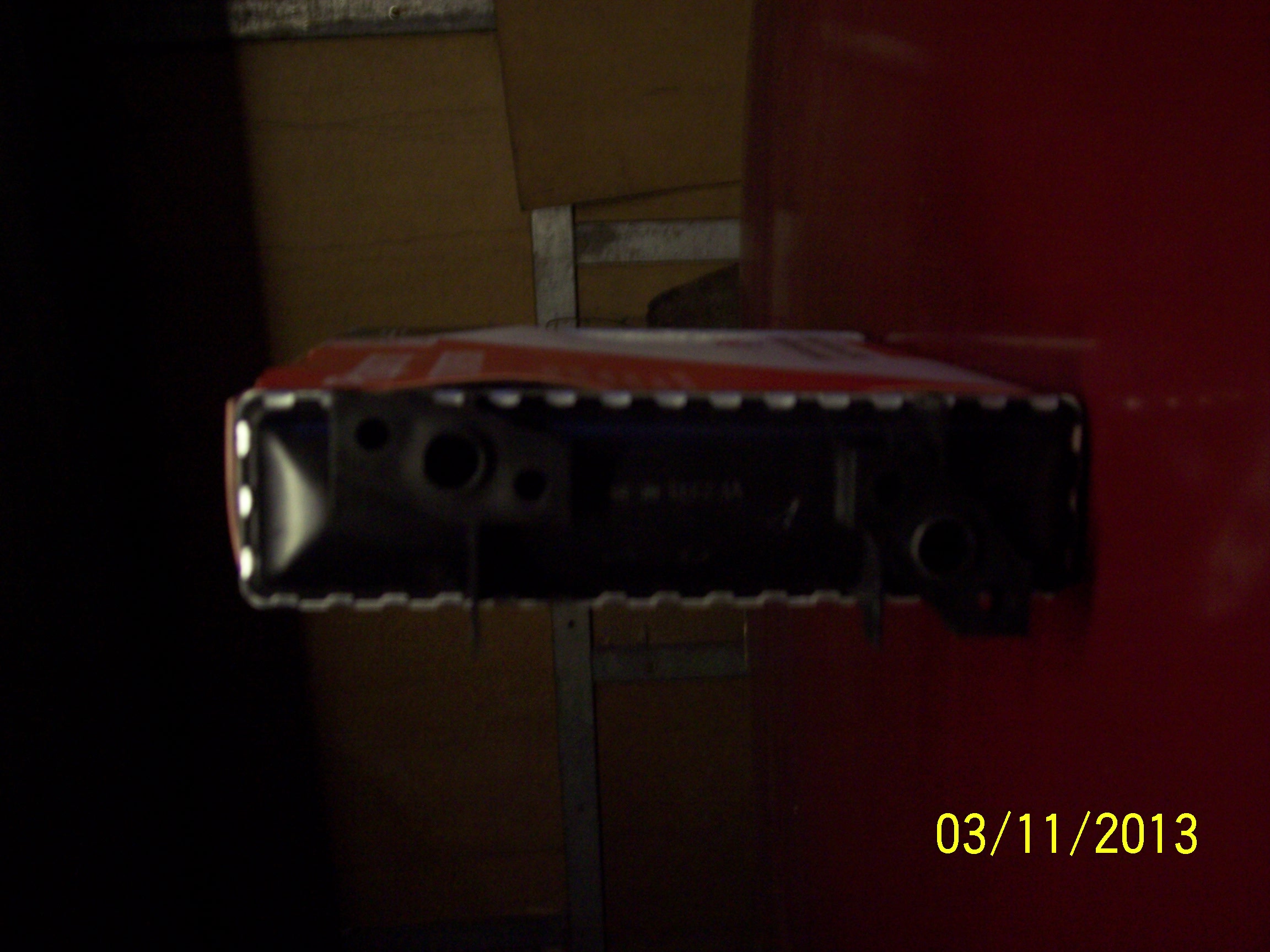

Всем привет! Продолжение эпопеи "борьба с холодом" :dash: После "беЗполезной" (или безрезультатной) промывки печки без снятия в выходной решил снять и помыть дома...
Развальцевал, снимать начал и покасячил немного, ну криво ручёнки произрастают или не из того места :crazy: НО дело даже не в этом. Я когда внутрь заглянул 8O Ё!!! ДЕВСТВЕННАЯ чистота! То есть если бы и не испортил то всё равно толку бы от мытья не было (ну я конечно дома побултыхал с кипяточком) весь горячий "и ни гугу", собсна тогда то и увидел что попортил его чутка... Было решено что то прикупить, благо брат на машине, мотанулись по магазинам - время 16, толку мало ничего подходящего не было, либо большой либо длинный либо трубки не так :suicide: кроме вот:
100_8742.JPG [ 378.48 КБ | Просмотров: 1683 ]
100_8744.JPG [ 415.58 КБ | Просмотров: 1683 ]
Размер Ш*В*Д = 50*195*230 (могу ошибаться, попозже замерю...) лады, калины, приоры, нивы...500 рублЁв и он Ваш! плюс взял всяких шланчиков гнутых не армированные кстати, вазовские то же и пару отводов с прокладочками и болтиками., рублей 900 всё примерно вышло. Выпилил, воткнул, соединил, силиконом на следующий день всё промазал, воздух выгнал иииии.... Х.. бл... :dash: а не тепла, как было так и осталось!!! Минут 15-20 поездишь, трубки горячие аж обжигает и печка то в два раза больше чем была, а греет всё так же :suicide:
Что ещё придумать??? Доп помпу? уж и не знаю...

Эдуард 80 А у вас стоит салонный фильтр? Просто мне кажется что у вас забит испаритель. Т.к вы уже поменяли радиатор у меня от газели жара через 10 минут наступает но прежде чем я полез я испаритель посмотрел он чист а у вас походу забит.
Испаритель забитый влияет на силу потока воздуха а не на тепло. :good:

Да верно голова блин болит ))) вот и туплю скорей всего воздух может быть не вышел до конца на горочку надо и вытравливать воздух.!

эээххх... :cry: просто пока не могу себе логически объяснить почему так происходит! Горки были, воздух перестал булькать, термостат новый, фильтр новый, машина... не новая :crazy:

Может просто заслонка заклинила на холодном воздухе.

Хочу танк!!!!!!!!
Сообщения: 2362
Тем: 49
Репутация: 766
Точно. :good:
