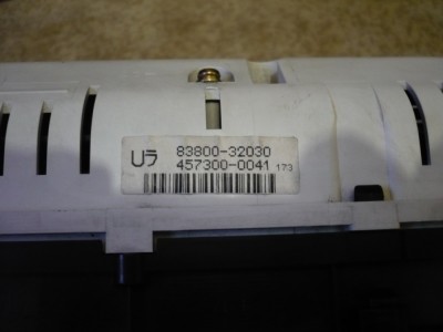

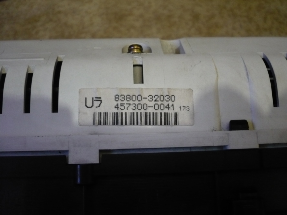

Gievskiy-DS писал(а):
получается на мою 2 вд с движком 1ZZ и 99 года. нужна панель с тахометром 32030
Да, ты все правильно понял. Вот у меня сейчас трудится панель как на фото, и у меня тоже 1zz 1wd 1999г.
так что ставь и радуйся :smoke:
0001.JPG [ 314.33 КБ | Просмотров: 2533 ]
