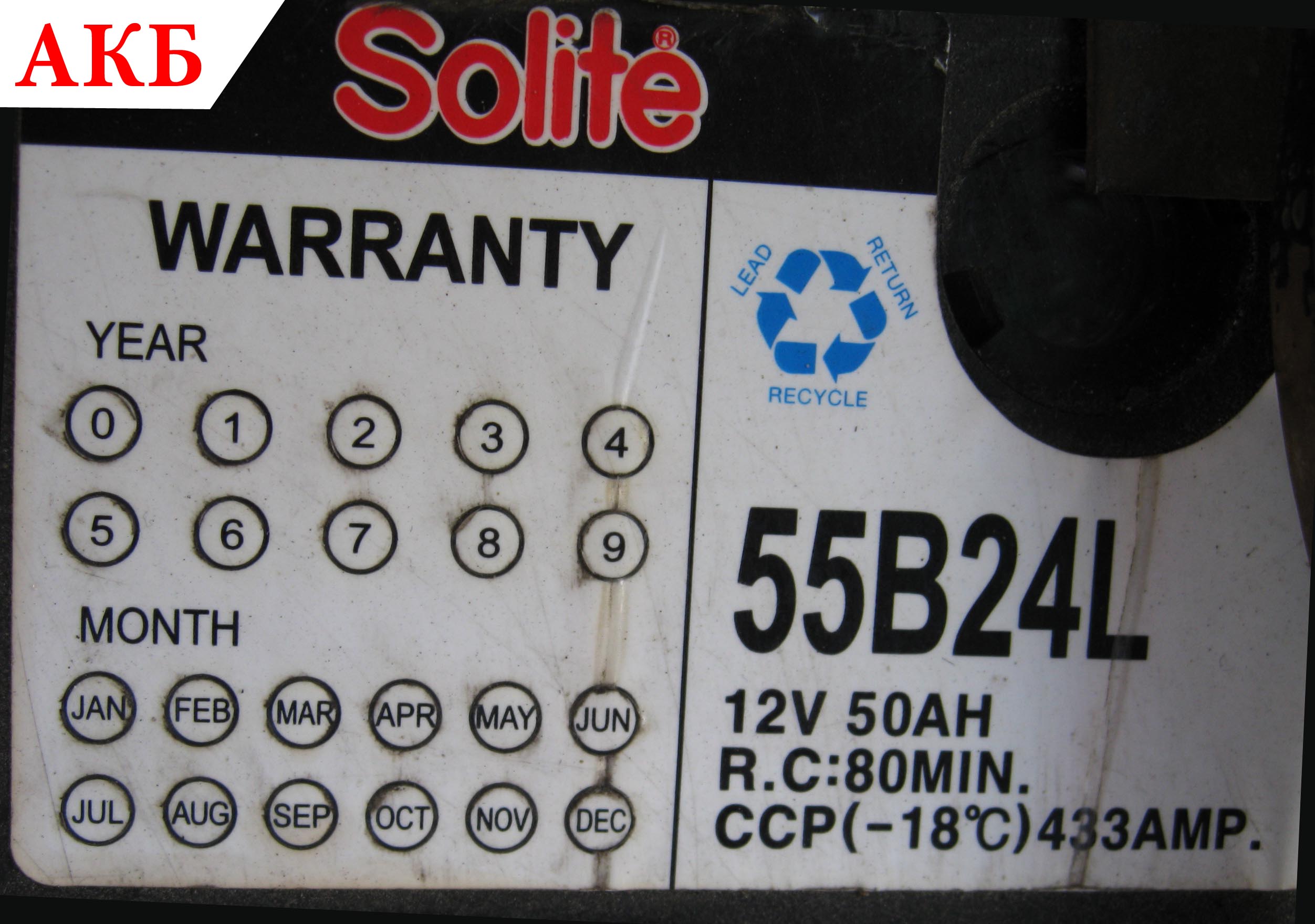

Ребят, помогите выбрать батарейку плз!
В книге (Легион-автодата) смотрел, не нашёл про АКБ.
Хочу купить на 60Ач, но вот какой ток пуска, не могу понять. Сейчас стоит 50Ач х 433амп (как видно на картинках), но хочу побольше емкость, чтобы Ак зимой не подыхал. А какой допустимый ток пуска?
Комментарий к файлу: Характеристики АКБ:
АКБ.jpg [ 326.38 КБ | Просмотров: 2639 ]

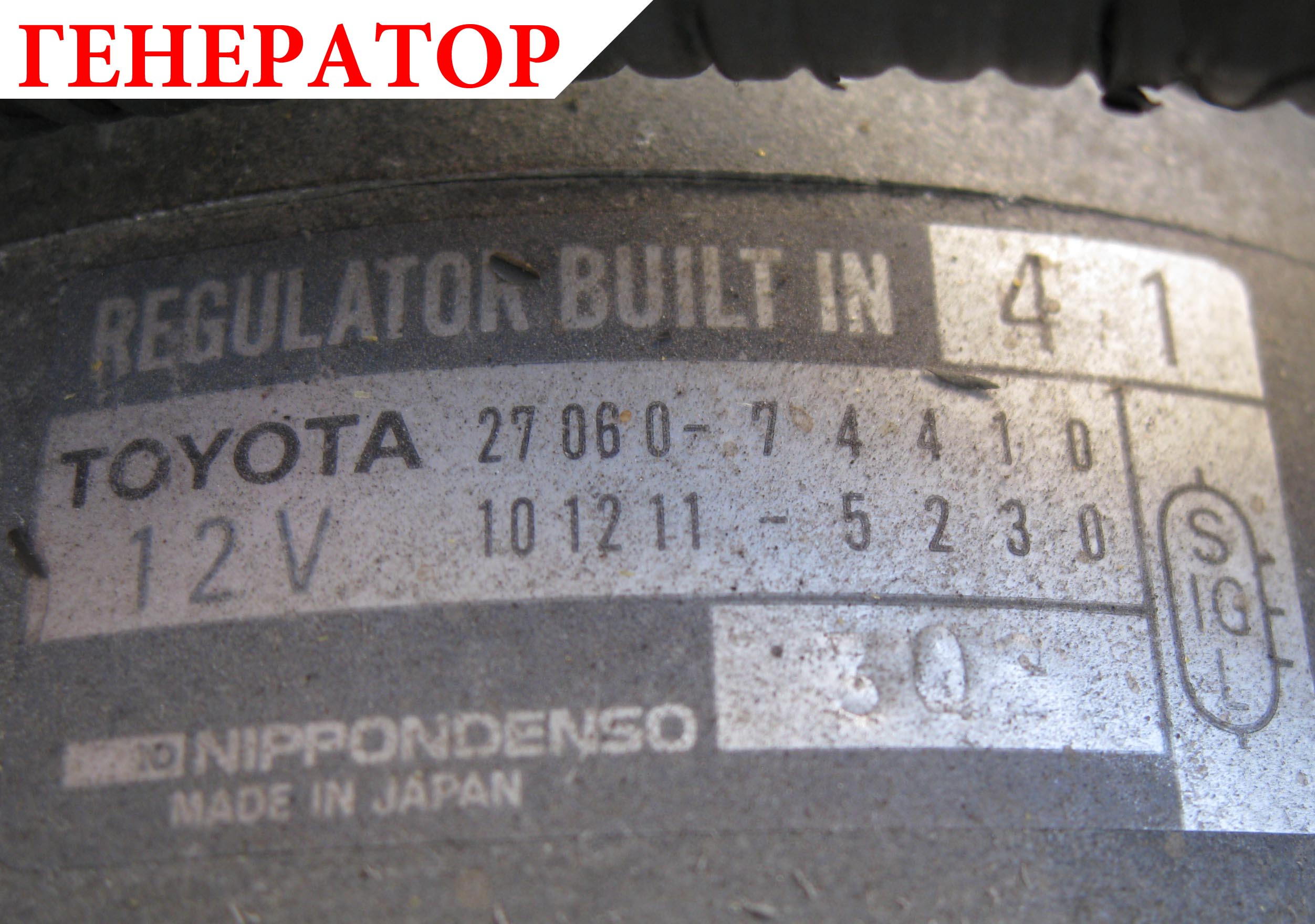

Комментарий к файлу: Характеристики Генератора:
Генер.jpg [ 388.55 КБ | Просмотров: 2644 ]

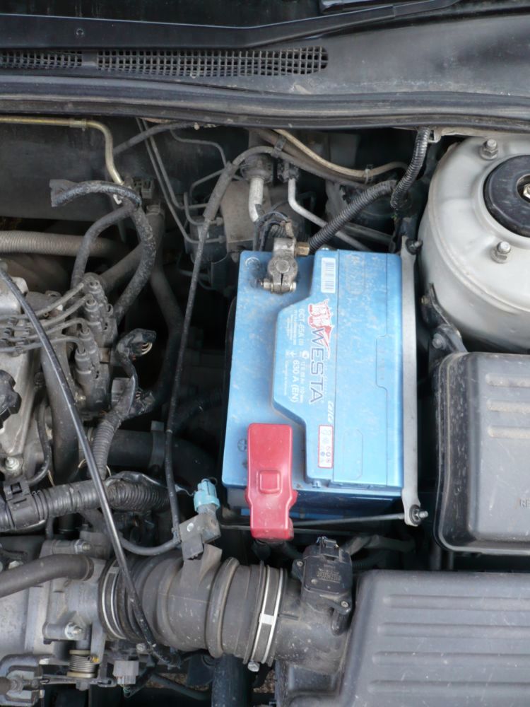

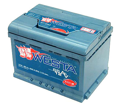

У меня второй год WESTA 65 а/ч 630 А(EN), тоже делал новую площадку.
Я взял жигулевский резиновый коврик под Аккум и по нему сварили площадку, а потом в ней просверлил отверстия для крепления, покрасил и в путь.
westa_65.jpeg [ 37.51 КБ | Просмотров: 2713 ]
11.JPG [ 122.02 КБ | Просмотров: 2723 ]
