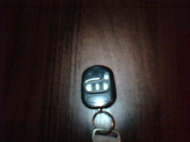

 Заголовок сообщения: Про сигнашку. Помогите плиз
СообщениеДобавлено: 04 окт 2011, 21:49
Сообщения: 573
О машине: ZZV50. 1ZZ-FE
Репутация: 725
Весь инет перевернул, 4й день ни чего не могу накопать. Может она штатная (авто ардеха)
