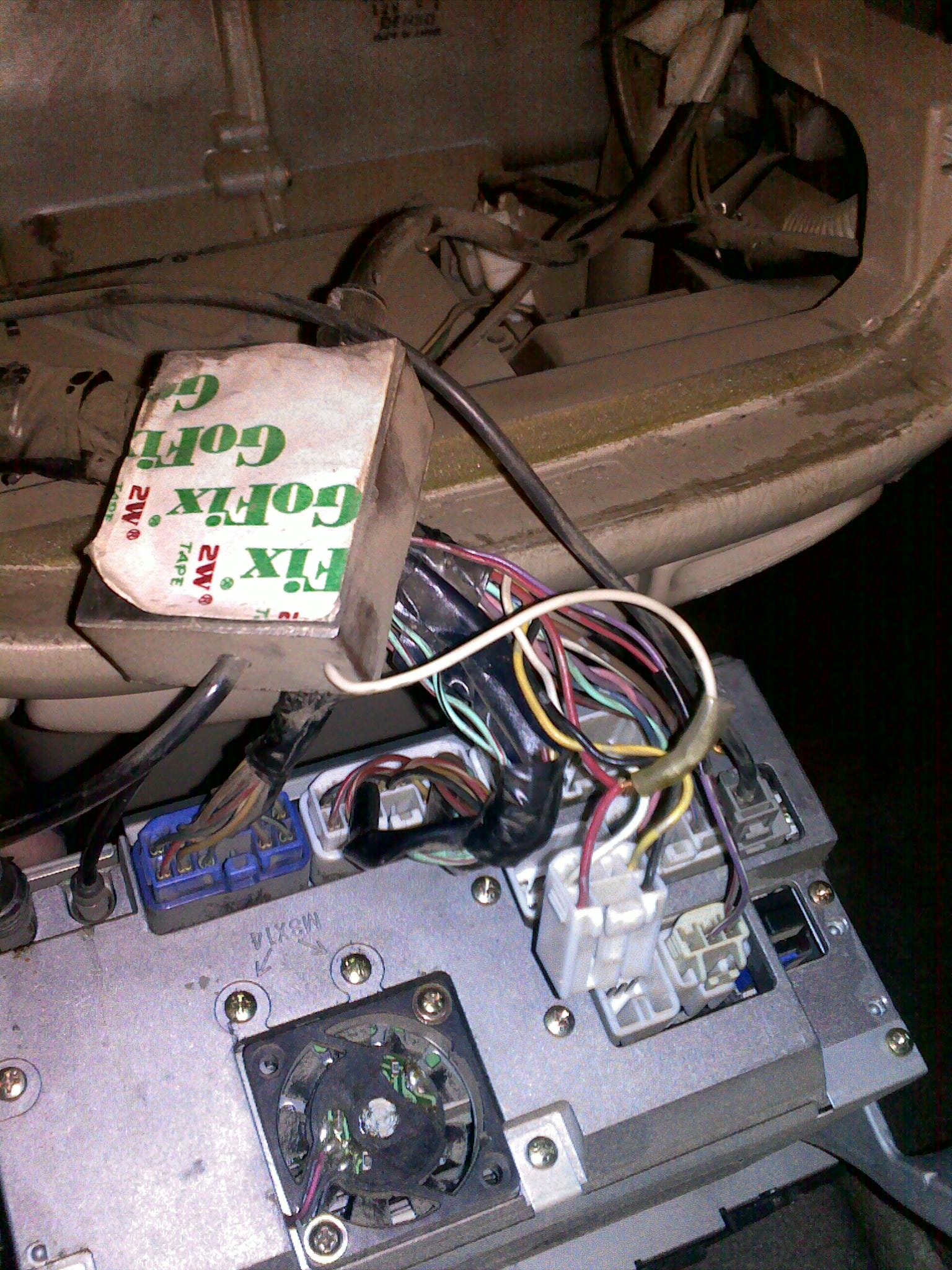

Вот моё произведение замены магнитолы. Микросхему управления мультивижн оставил под магнитолой)

 Заголовок сообщения: Re: Как заменить магнитолу и оставить управление мультивижен
СообщениеДобавлено: 03 фев 2011, 23:13
Сообщения: 12747
Нормально получилось. А вывода на основной дисплей нет?

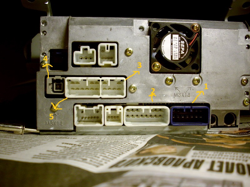

Добрый день.
Недавно стал обладателем Висты. Пришло время поменять штатную магнитолы. После прочтения этой темы и еще нескольких остались некоторый неточности и вопросы. Помогите разобраться.
IMGP2703_resize - копия.JPG [ 160.99 КБ | Просмотров: 2181 ]
Если я правильно понял то:
- разъем №1 это подключение телевизора (кнопка TV1/2)
- разъем №2 отвечает за работу всего экрана
- разъем №5 работа магнитофона
- разъем №4 это GPS
Осталось непонятным:
для чего используется разъем №3, к нему от декодера FM идет белый проводок
14032011006.jpg [ 477.88 КБ | Просмотров: 2181 ]
при отключение разъема не работает радио, и все, других "неисправностей не увидел"
для чего нужен:
- 3-пиновый разъем (подиагонали сверху от №3)
- 4-пиновый разъем (под №3)
- черный разъем под штекер (типа наушника) около синего разъема
 Заголовок сообщения: Re: Как заменить магнитолу и оставить управление мультивиженом..
СообщениеДобавлено: 15 мар 2011, 12:41
Сообщения: 12747
Посмотри здесь viewtopic.php?t=999938&start=0
СообщениеДобавлено: 15 мар 2011, 14:02
бывалый
Сообщения: 2345
Блог: Посмотреть блог (18)
Репутация: 732
я там описал не все разъемы...еще опишу распиновку позже...а по теме:
разъем 3 это задние динамики - левый и правый...провод от декодера запитан на "-" одной из колонок - зачем не знаю...
3-х пиновый разъем - датчик скорости и запрещения запуска двигателя...наверно для блокировки телевизора...
4-х пиновый - подключение джойстика....
а про черный разъем пока не знаю....
СообщениеДобавлено: 15 мар 2011, 19:42
Зарегистрирован: 14 мар 2011, 09:35
Сообщения: 5
О машине: SV-50, 3SFSE
4-х пиновый - подключение джойтика....
то есть грубо говоря при замене магниолы мне необходимо будет:
воткнуть в новую разъем 3 и 5, а также антену;
для управления мультивижином нужно оставить плату с подключенным 4-пиновым разъемом
а каким образом запитать можно разъем от экрана (№2) или плата управления джостиком единая вместе с ним?
СообщениеДобавлено: 16 мар 2011, 10:44
бывалый
Сообщения: 2345
Репутация: 732
на дорестайле есть только один тип магнитолы(как раз твой), которая умеет управлять дисплеем...вместе с этим в магнитолу встроена навигация, управление тюнером и к ней же подключается джойстик....на рестайле в магнитоле находится только плата управления дисплеем и магнитола подключается только к дисплею(помимо, конечно, обязательных разъемов питания и колонок)....
на сколько я знаю пока на форуме не было опыта по замене магнитолы с дорестайла с оставлением функций управления дисплеем....
так вот, резюмирую: при замене данной магнитолы, чтобы оставить управление дисплеем тебе нужно не только оставить плату с 4-х пиновым разъемом, но и с разъемами 1 и 2(по твоей фото)....т.е. оставить всю магнитолу )))...
разъемы 3 и 5(по твоей фото) одинаковы для всех типов магнитол(как дорестайл, так и рестайл) - это питание и колонки....
исходя из этого у меня такой вопрос - а зачем ты хочешь поменять магнитолу?...или хочешь поставить не штатную и оставить управление дисплеем?....
