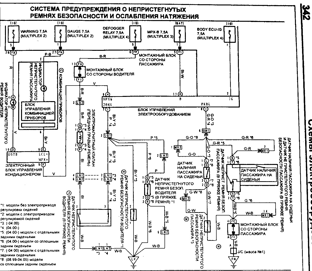

Если обе лампочки сразу, то общее у них разъем на блоке мультиплекс и разъем на блоке управления климатом, для начала разъемы проверить.
 Заголовок сообщения: Re: Лампочки на панели приборов *V50
СообщениеДобавлено: 06 сен 2013, 20:55
Репутация: 2079
Блок мультиплекс синий снизу? Вчера разъемы проверил. Климат снимал, но разъемы не трогал. Спасибо, завтра проверю.

Да синий.
СообщениеДобавлено: 06 сен 2013, 21:09
Репутация: 2079
Вскрывал эту коробушку, в свои четыре глаза на плате криминала не увидел.
СообщениеДобавлено: 06 сен 2013, 21:12
На плате ничего не должно быть, цепи разные, если только где разъем отошел.

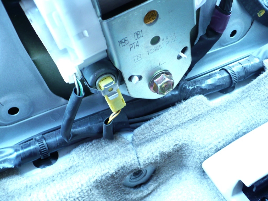

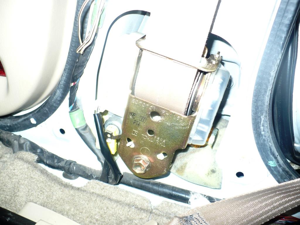

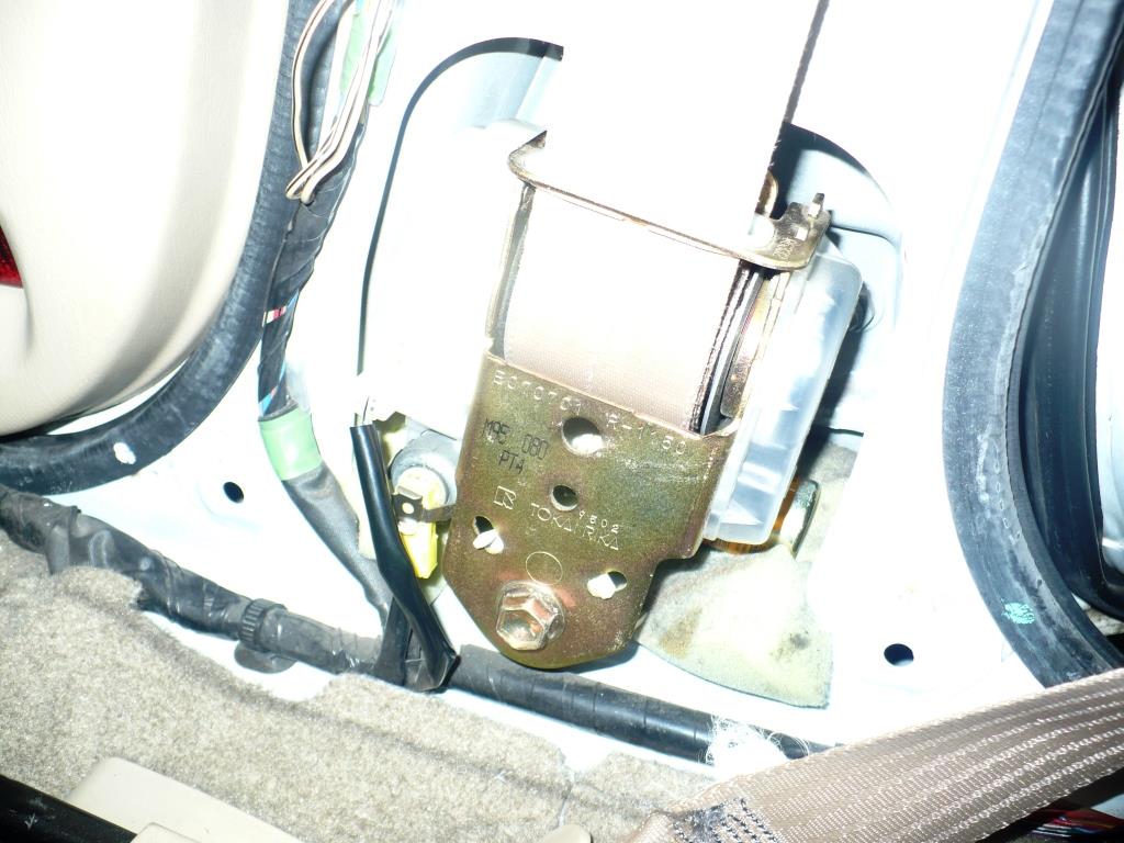

Про замки я, наверное, тупанул. Провод под водительским сидением идет к джойстику, а на пассажирском к датчику пассажира. На фото белый разъем концевик, а желтый на натяжитель ремня. Какие преды посмотреть ибо всё остальное работает. Шестиногие вытаскивал, поменял местами.
А вообще в топку предохранители. Проблему решил. Катушки я закрутил посильнее чтоб ремни веселее сматывались, вот и повеселился. Раскрутил их обратно на два оборота и всё заработало. Странно что в соответствующей теме люди которые подкручивали катушки про этот нюанс промолчали. Да и сам хорош - катался всё лето и не замечал. Ну да ладно. Теперь я зато знаю как прозванивать цепи. Вятичу спасибо от души.
