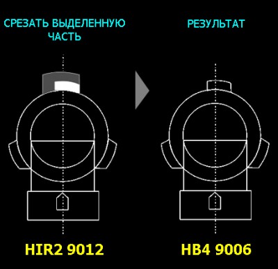

 Заголовок сообщения: Лампочки HIR2 Toshiba
СообщениеДобавлено: 29 ноя 2010, 04:48
Всем привет!
Попали в руки лампочки-галогенки HIR2 от Toshiba :idea: :idea: :idea: , те самые что штатно стоят в фарах с завода на 50\55 кузовах. Те самые, что уже обсуждались несколько раз и по поводу замены-переделки на НВ4 и по поводу яркости свечения.
Однако...
Взял лопату, сходил в инет и вот что откопалось, думаю для информации будет полезно.
Во-первых, оказывается в московии есть сайт и продажа лампочек, которые вроде уже годика 3-4 как Toshiba уже и не выпускает, если верить проскочившей ранее информации..... :( :?:
это тут: http://www.hir1.ru/.
Во-вторых, судя по прилагаемой картинке, при использовании вместо сгоревшей HIR2 обычной НВ4 ничего подрезать-подпиливать не надо. Переделывать получается надо только при обратной замене, т.е. если у тебя штатно стоит в ПТФке (рестайловой) НВ4, а тебе хочется большей яркости света, то вот тогда и надо переделывать купленную за 800р. HIR2 (верхний по рисунку зуб), чтобы она вошла вместо НВ4 в ее штатный патрон в ПТФке.
Судя по этому рисунку так получается... :good:
P.S. А 799р. за штучку + доставка до города, так это получается тот же ценник, что и у ЭХзиста.
:smile: :!: ...
mod_hir2_to_hb4.jpg [ 97.15 КБ | Просмотров: 6521 ]

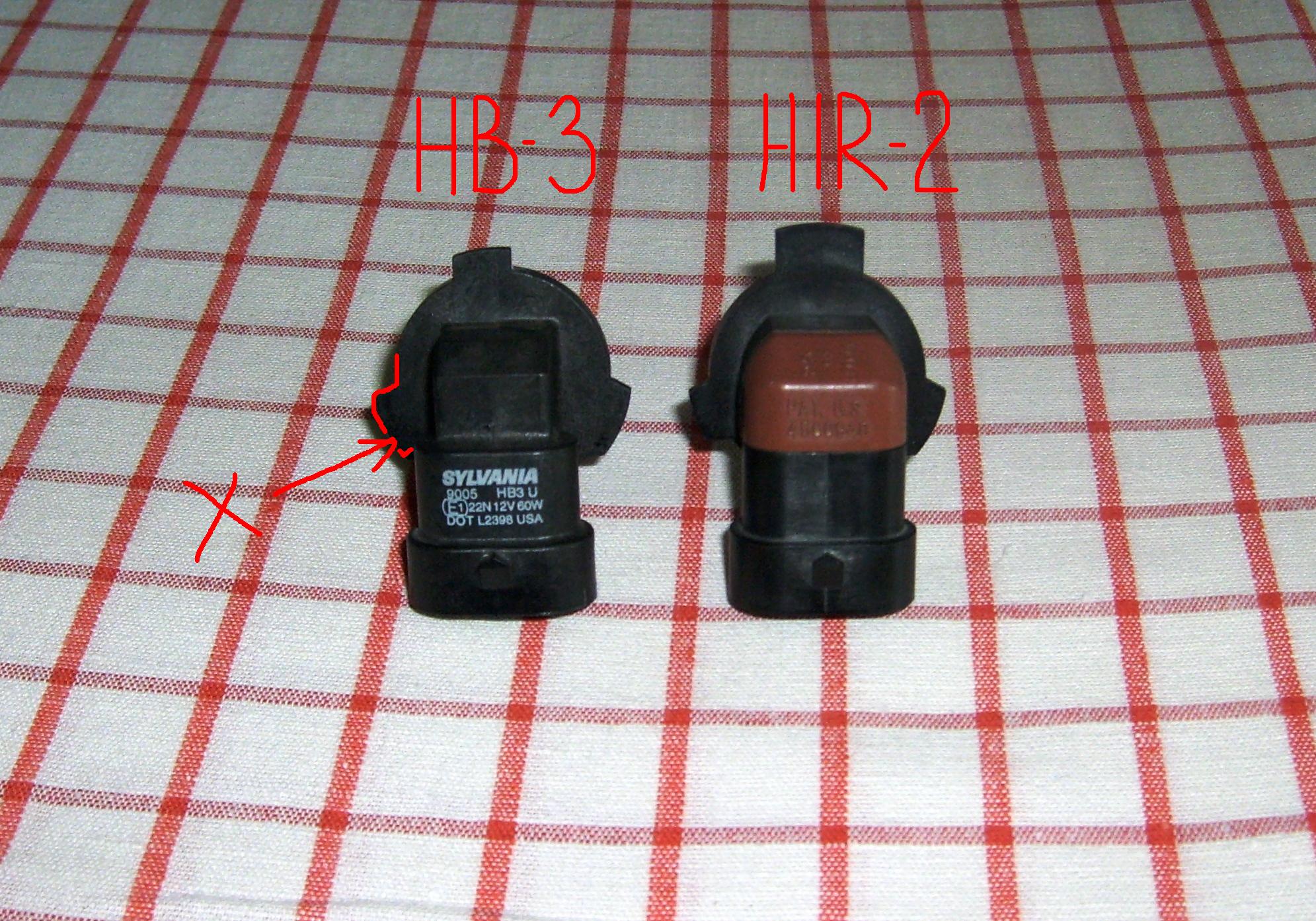

дело в том что вместо hir2 ставят не hb4 51вт лампу, которая светит 1300 люмен а hb3 лампу 60вт которая светит 1900 люмен..
почти столько-же сколько hir2 55w 1950 люмен..
вот для установки hb3 лампы нужно подпилить один из усиков и срезать двойную направляющую в разёме..

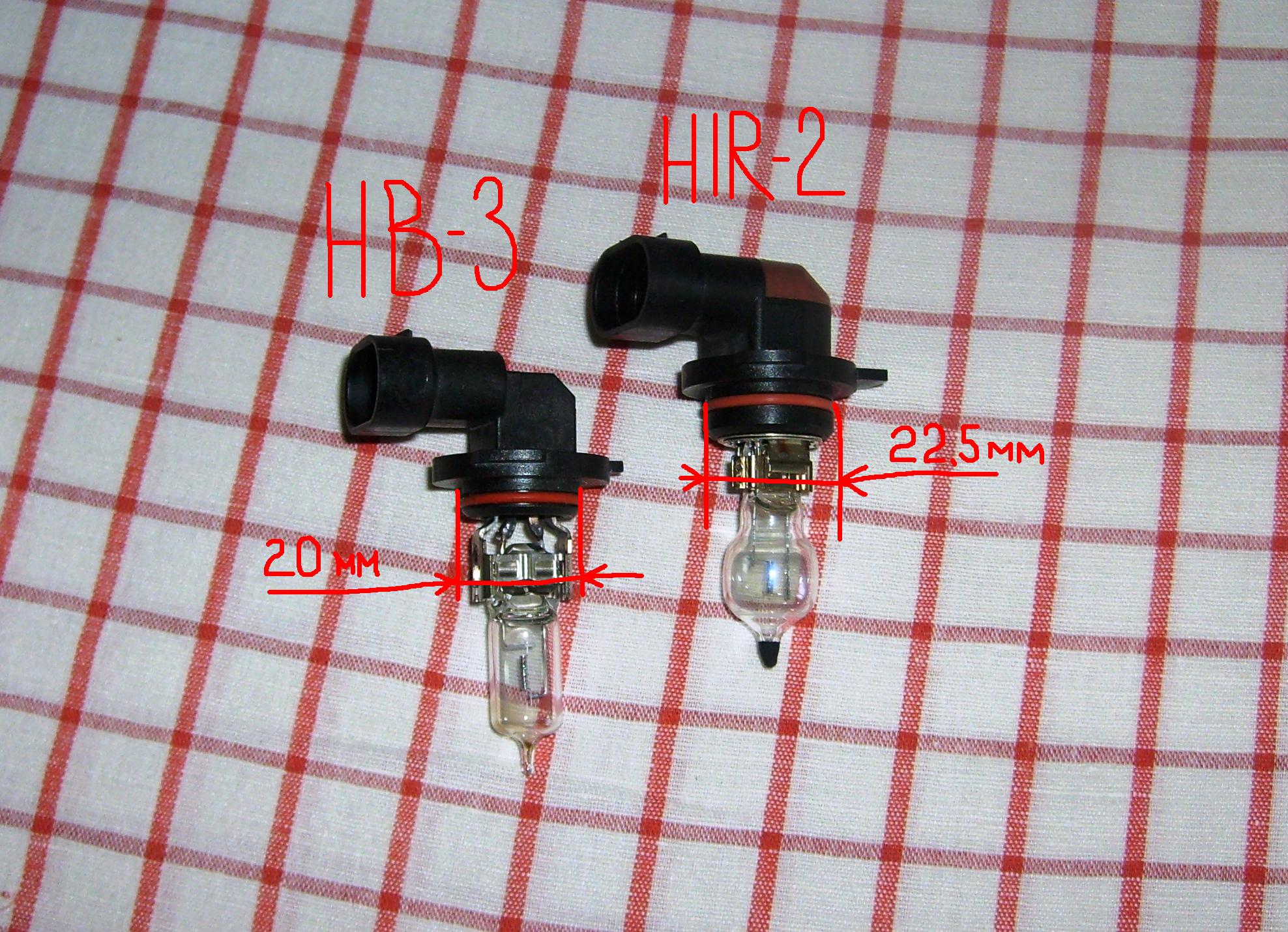

Что касается замены с маленькой потерей в яркости свечения, тут всё ясно. Хотя можно взять к примеру лампочку не 60W, а побольше - 65 или 80W, они фару не расплавят, благо выбор есть, при этом можно найти недорогие галогенки а не газонаполненные.
Вопрос в том, что кроме переделки-подрезки одного зуба и внутренних продольных направляющих очевидно, что лампочка сядет "кривовато". Посадочные размеры у них то разные, 20мм и 22,5мм. В оптике такие расхождения дают в итоге серьёзные расхождения свечения . Отсюда и "кривой" ближний свет в итоге, да - получается ярко, но - лупит по глазам встречным. Значит лишний гимор с регулировками, надеванием лепестков, наклеиванием секторов и т.д.
А какой посадочный размер у HB4, не в курсе?
S6303417.JPG [ 540.72 КБ | Просмотров: 6495 ]
S6303418.JPG [ 511.05 КБ | Просмотров: 6495 ]
Последний раз редактировалось fei5656 29 ноя 2010, 17:34, всего редактировалось 1 раз.

СообщениеДобавлено: 29 ноя 2010, 17:29
Зарегистрирован: 19 июл 2006, 03:00
Сообщения: 719
Откуда: барнаул
Репутация: 7
сами ставили? смотрели? там нужно учитывать что есть внешний диаметр (лепестки).. и он совпадает.. поэтому ни какого смещения от центра нет.... по всем остальным параметрам hb3 ближе к hir2.
Ardeo 200 d4 1999 год.
 Заголовок сообщения: Re: Лампочки HIR2 Toshiba
СообщениеДобавлено: 29 ноя 2010, 17:38
Точно-точно, внешний диаметр померял, одинаковый - 30мм. Значит должна сесть ровно. Спасибо за информацию и подсказку про внешний размер.
