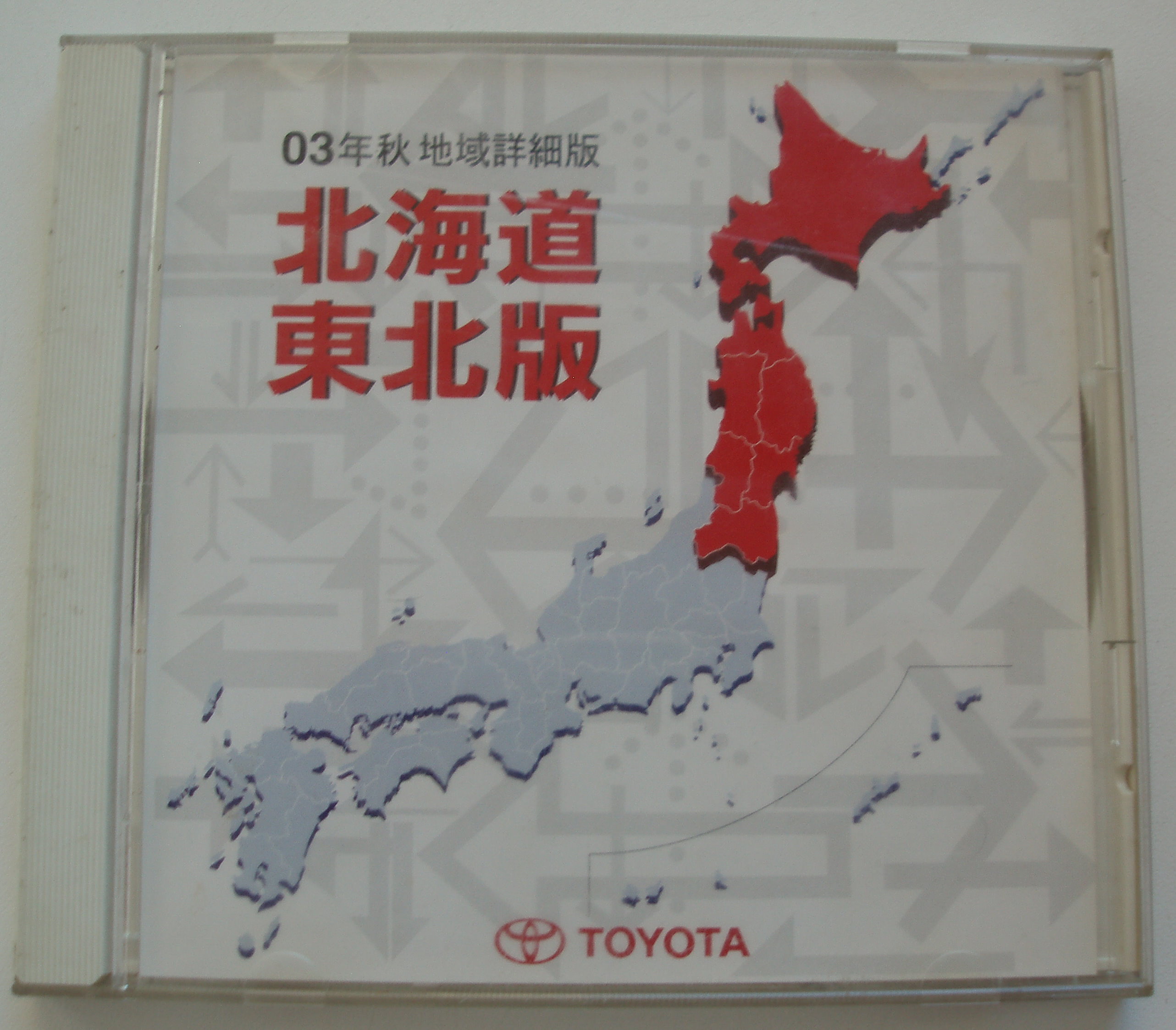

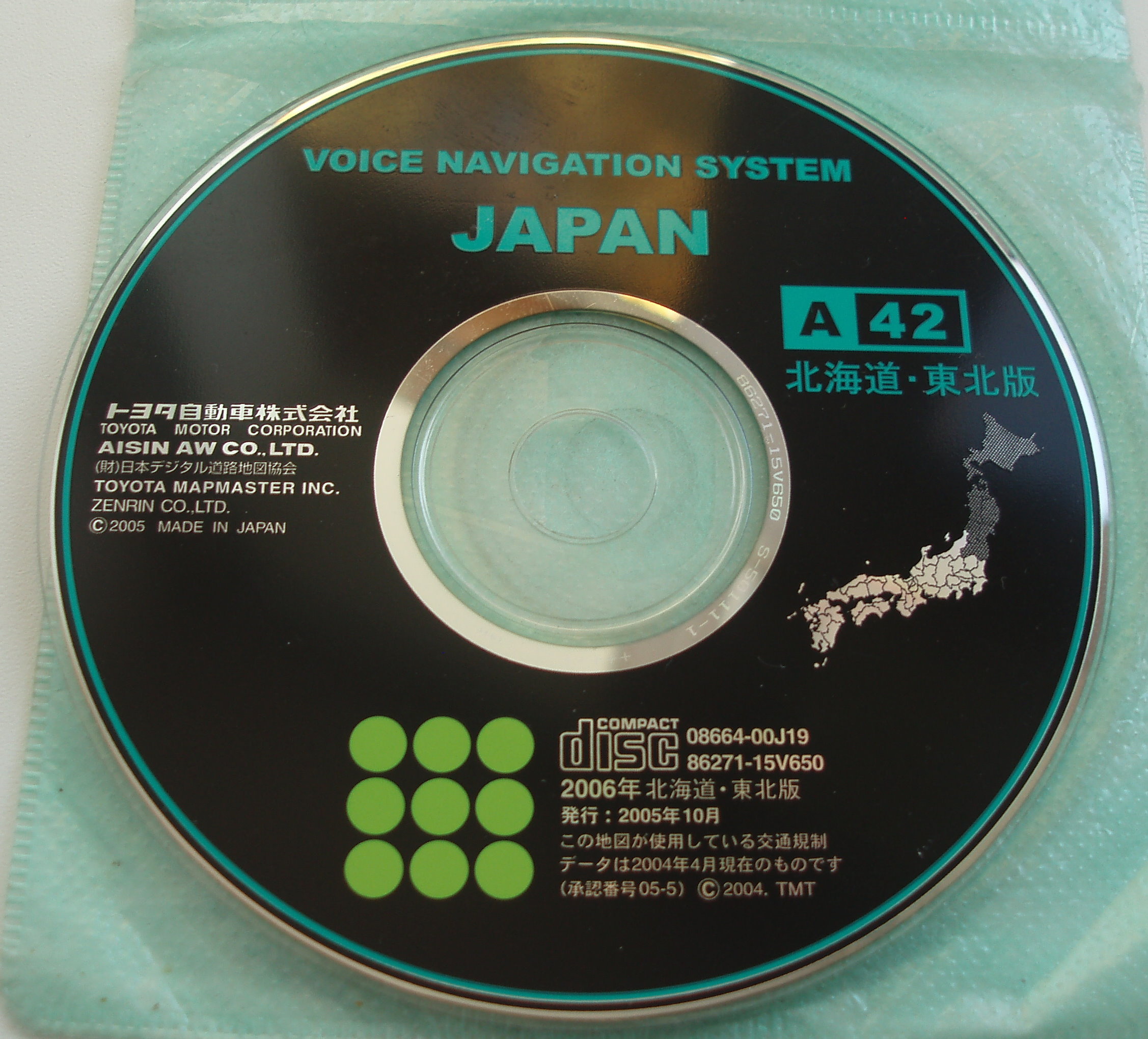

Такой ? Есть еще один в гараже, где то на полке вечером посмотрю.

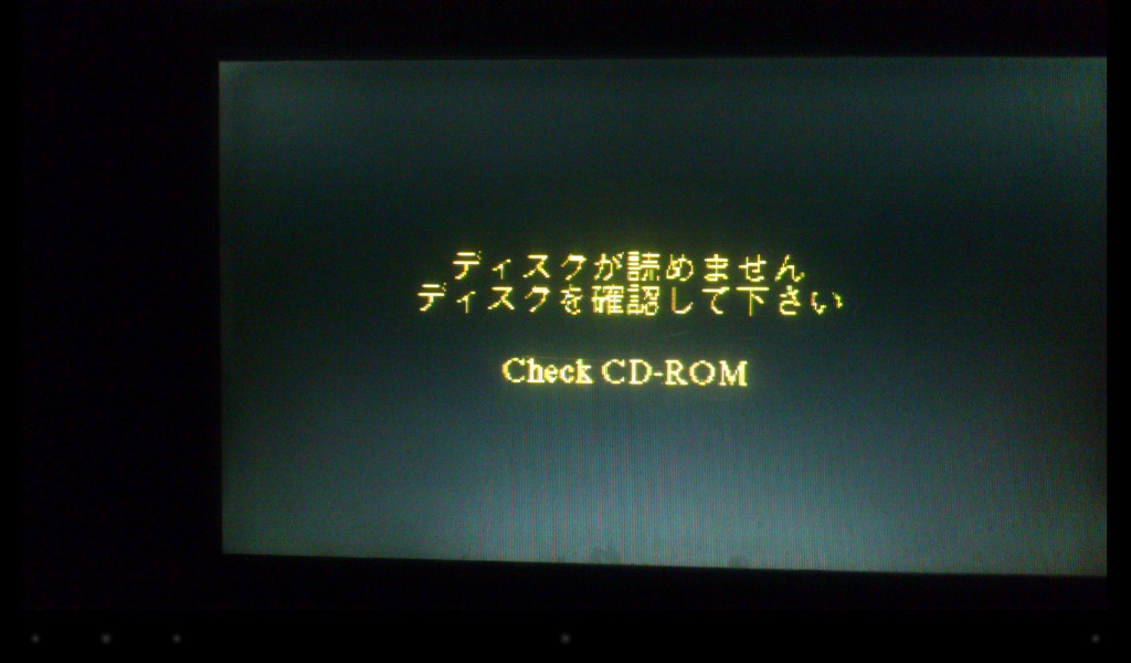

дорестайл.Мафон с кнопкой TV1/2.Читал форум, обращал внимание на плату где "бодаются" две детальки.Визуально всё в порядке, никаких намёков . Обратил внимание что при нажатии кнопки тв на долю секунды показывает "рваные строки" снега на мониторе.Затем тёмный экран с желтой надписью CHEK CD-ROM и пару строк ироглифов.При этом звук есть.Не показыват тахо,борт комп,климат.Джойстик откликается.Мафон в диагностику пускает,но все коды на экране а там надпись жёлтая.Есть донор-мафон другой,но он без кнопки tv.Есть фотография что написано на мониторе.
Незнаю,родной в глаза не видел ((

добавил фото сообщения на мониторе.. Может кто поймёт что там написано?
Добавлено спустя 1 час 41 минуту 45 секунд:
Ну что..? Есть укого какие мысли по этому поводу ? Чяво он хочет то ??
Добавлено спустя 31 минуту 5 секунд:
ディスクが読 めません
ディスクを確認して下さい гугл перевёл как-Диск делает Mase Read Me
Проверьте диск
транслит перевёл как-Диск не удобочитаемый
Пожалуйста, подтвердите диск
А вот и самый похожий перевод-Диск не читается
Добавлено спустя 15 минут 17 секунд:
падишто и правда просит загрузочный диск,а мы головы ломаем :dash:
Может и сразу проснётся мультик!И как запаказывает запаказыват!! И климат,и обороты и бортовик!! 8O
Ну в таком случае привстаю на колено и прошу откликнутся форумчан кто может помочь в запуске этой "шайтан-машинки".

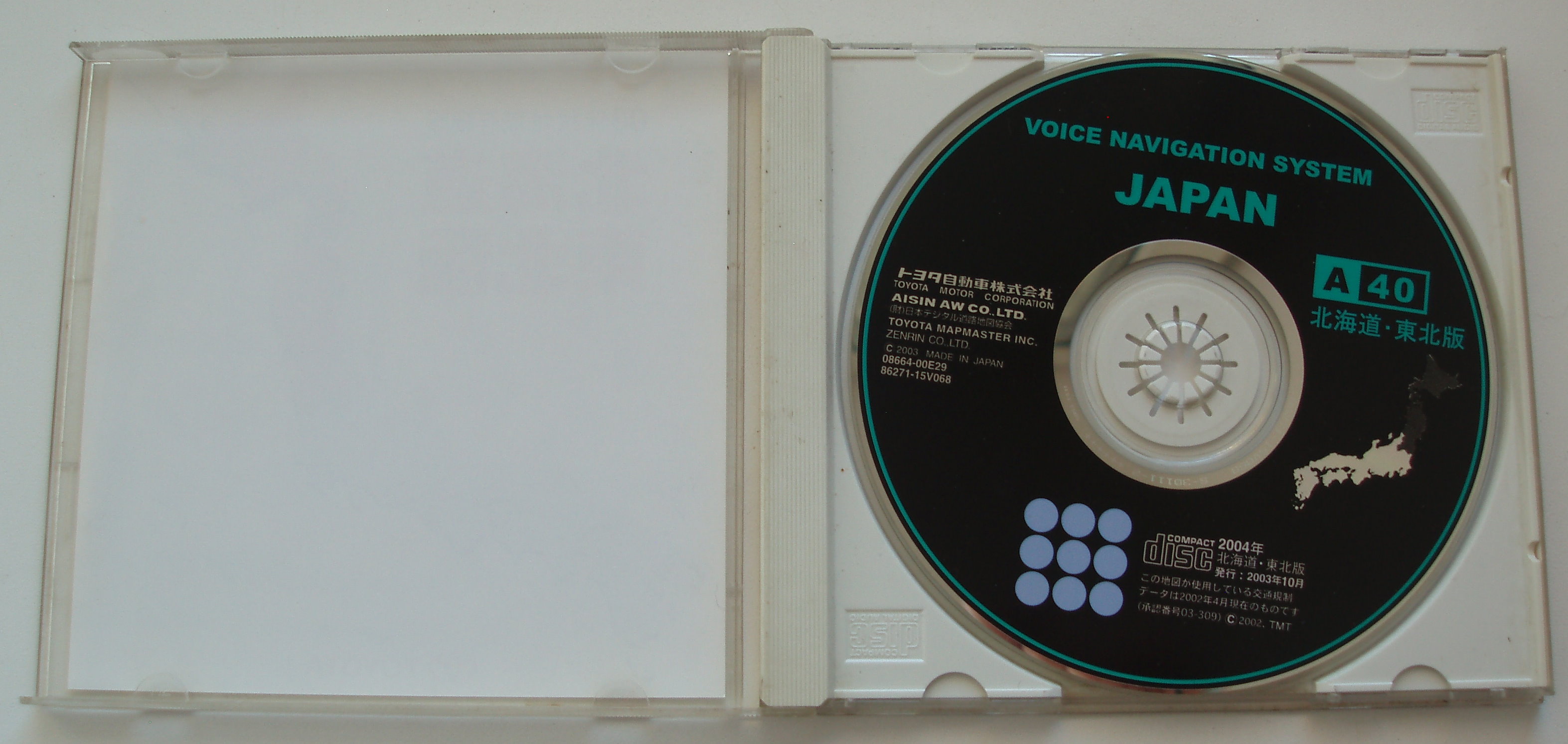

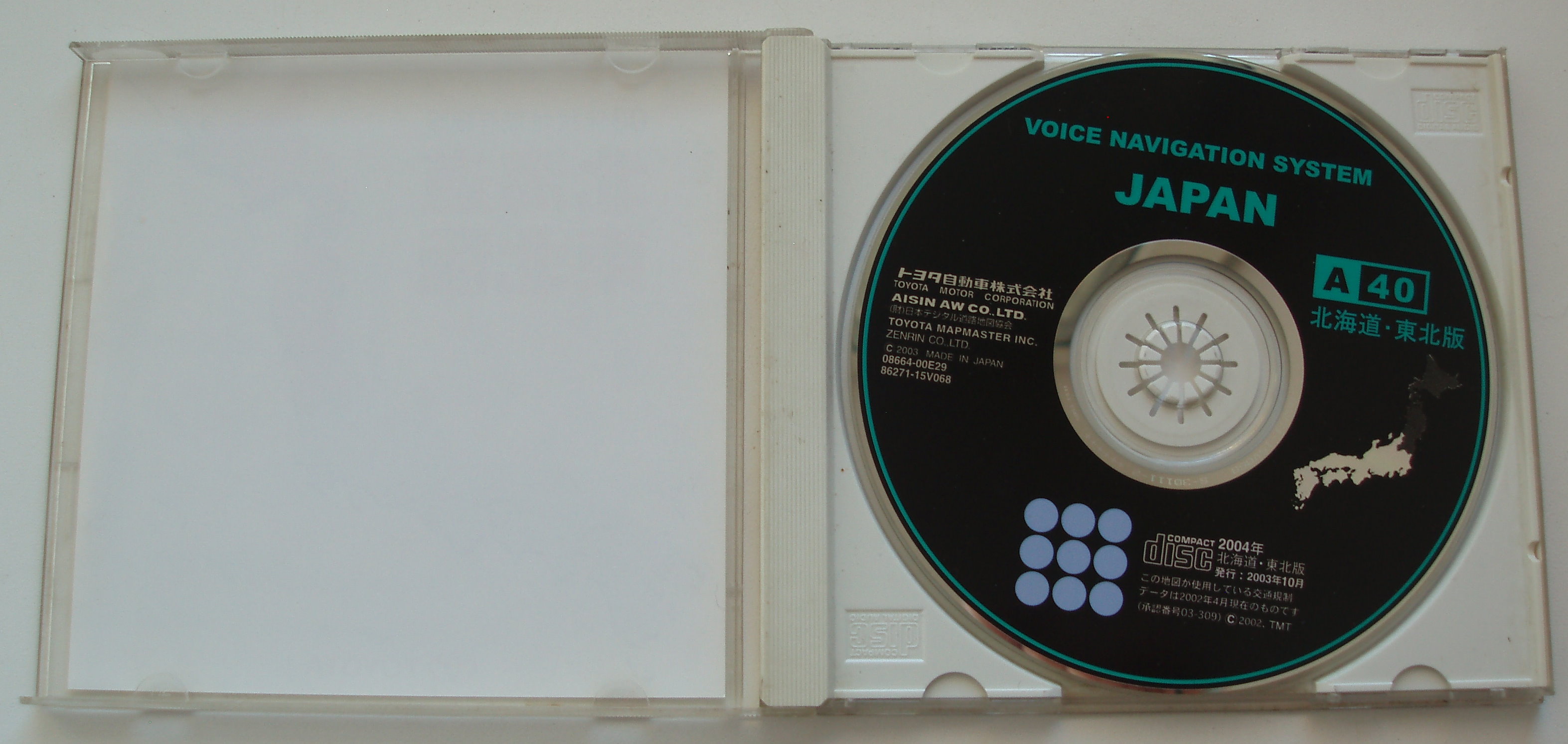

Вот нашел. Но получается он версией выше , значит оба дорейстайл.

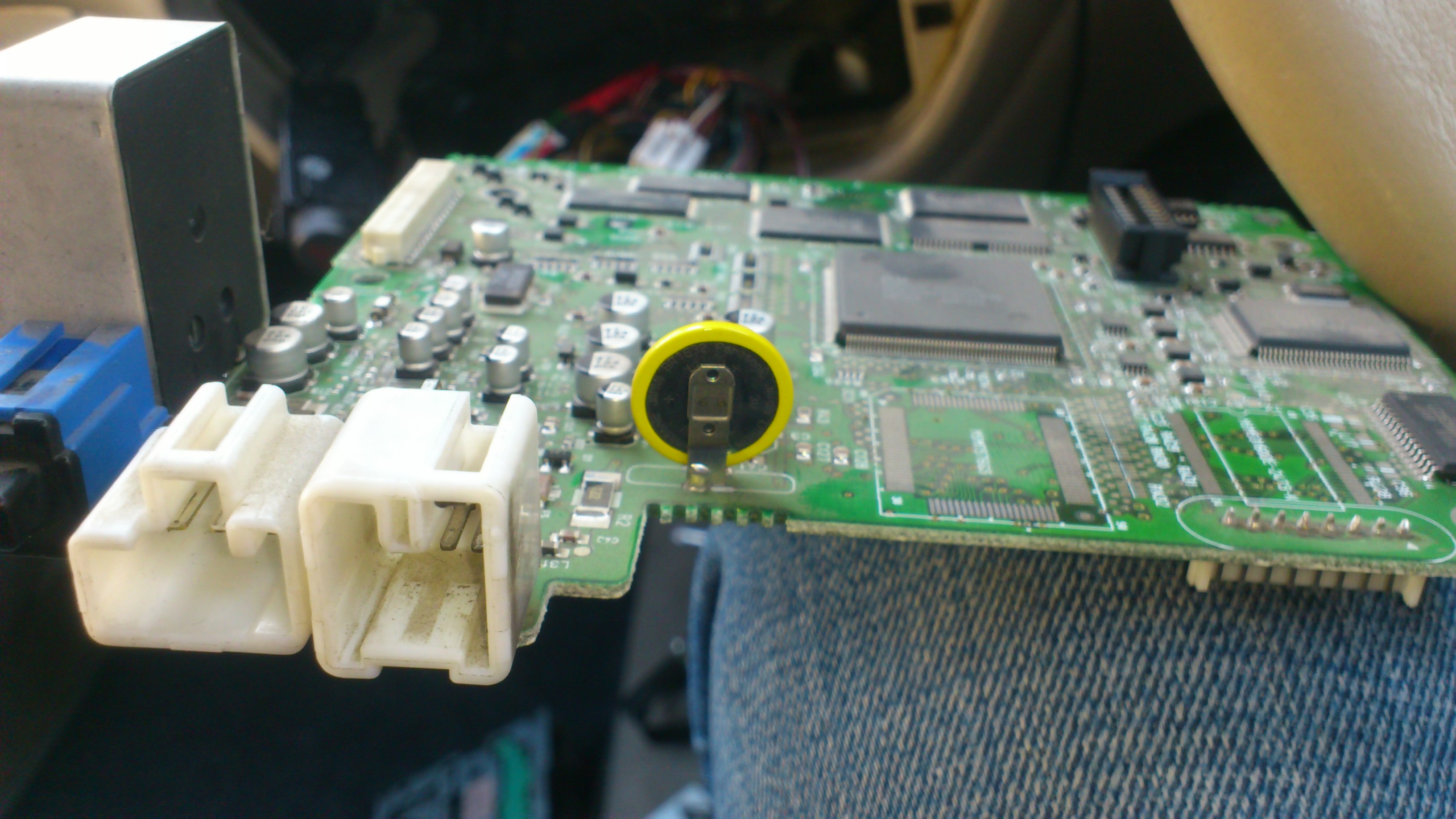

Теперь самый важный момент!!Какой подойдёт (магнитолла toyota 86120-32500) и что мне нужно сделать чтобы диск очутился в Кургане?
Добавлено спустя 18 минут 5 секунд:
Re: Загрузочный диск. В вашем городе.
навИ писал(а):
В магнитоле нет батареек . И скидывание клеммы акума просто к обнулению памяти .
Есть элемент пмтания !! На 3 вольта.Припаян к плате.

Тоже с нетерпением жду образ диска!! Я уже отпаивал элемент питания на плате, думал что ошибка сбросится, так как сиди ром я поставил другой и рабочий, думаю что осталось диск запихать и все получится. На данном этапе мой экран показывает check cd-rom, но когда вставляешь любой диск он пишет Set original cd, вот поэтому жду с нетерпением образа)))
