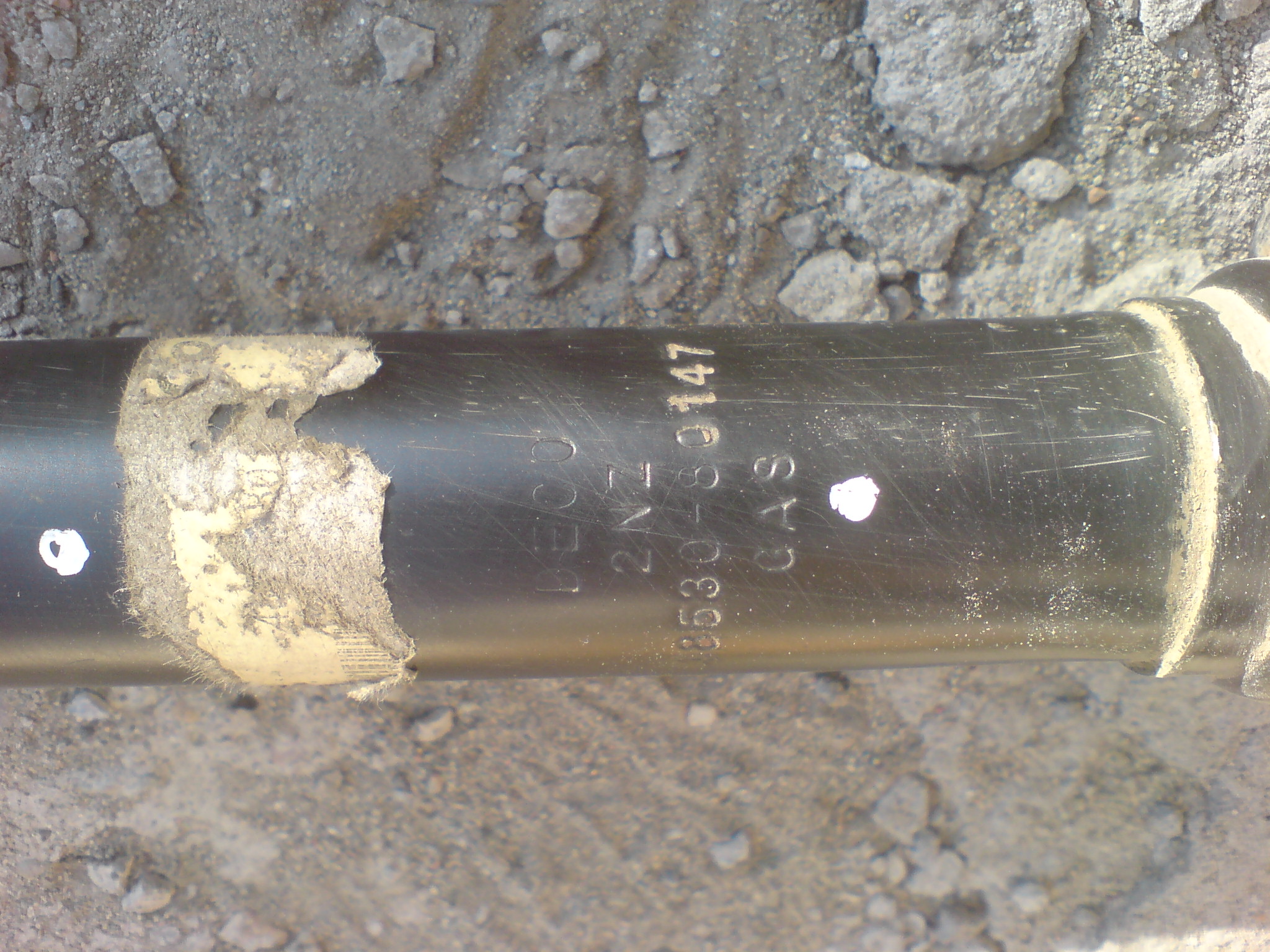

Репутация: 50

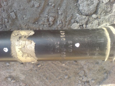

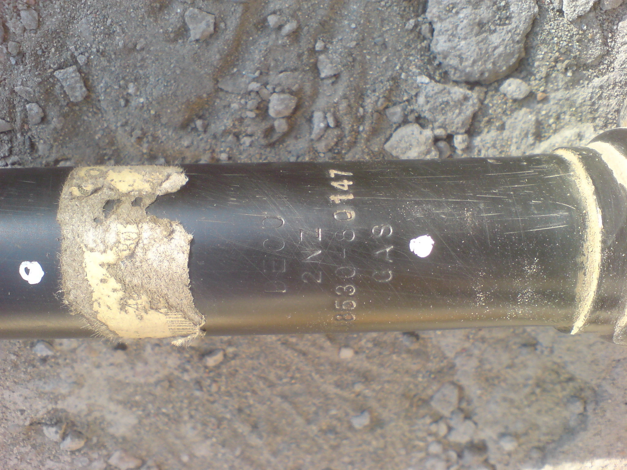

Сегодня менял задние стойки - стояли deco я про такие и не слышал даже!!!
поставил Tokico ! Завтра попробую как они себя покажут , но зрительно авто поднялось плохо что не сфотал в начале ! Завтра выложу номера и фото!

 Заголовок сообщения: Re: Стойки оригинал, KYB, TOKICO или ... ? номера ОЕМ
СообщениеДобавлено: 18 июн 2011, 12:38
Понятно. Голосовалочка только мне кажется некорректна. Мне например больше нравятся стойки TOKICO, а привезли KYB. Их и поставил. Может быть вопрос нужно было поставить кто какие предпочитает?
Ну почему-же,я натыкался на таких людей которые по всему городу шерстят ищут то что они ставили(а если не находят то заказывают)Я говорю придется на пробитых кататься,а мужик говорит:Ну и ладно,зато я потом поставлю хорошие и забуду.

я вот такие поставил ! в синей коробке были
DSC01762.JPG [ 836.28 КБ | Просмотров: 5083 ]
DSC01763.JPG [ 852.29 КБ | Просмотров: 5083 ]
Комментарий к файлу: А эти умерли!
DSC01760.JPG [ 778.52 КБ | Просмотров: 5083 ]

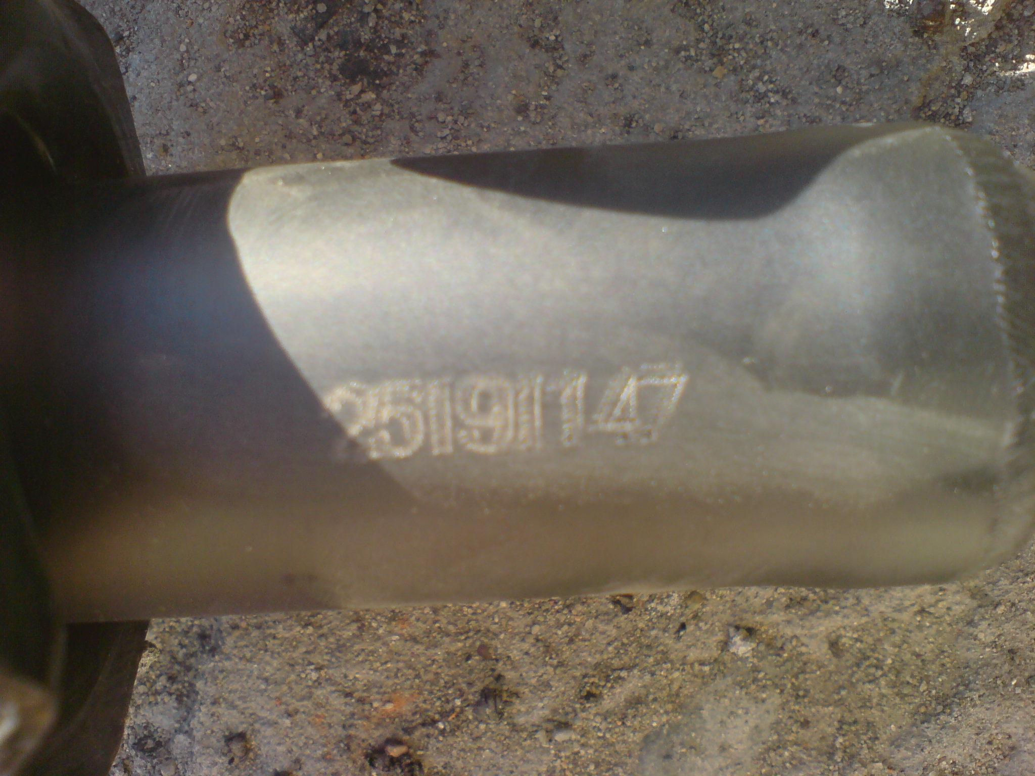

Добавлено спустя 1 день 32 минуты 57 секунд:

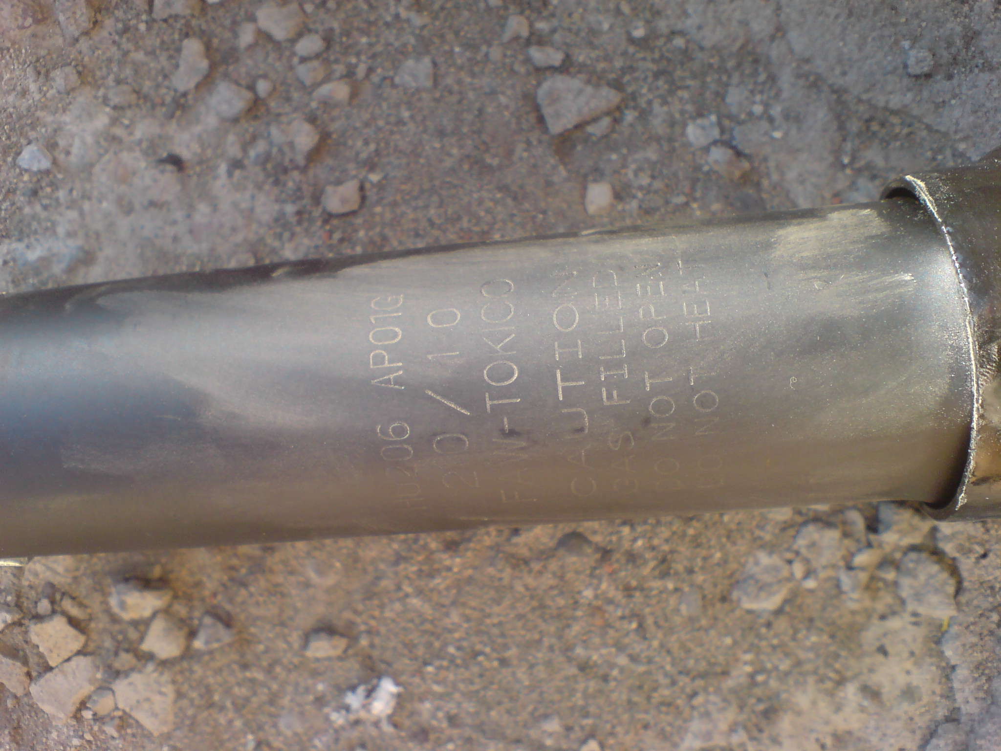

мои задние стойки.
сфотал что мог=)
DSC00474.JPG [ 459.83 КБ | Просмотров: 5034 ]
DSC00475.JPG [ 491.9 КБ | Просмотров: 5034 ]
Vista 1ZZ-FE, 1,8л, 2000г, 50 кузов

СообщениеДобавлено: 23 июн 2011, 20:07
вроде обычные каяба...не?
СообщениеДобавлено: 24 июн 2011, 04:19
Сообщения: 125
не знаю, с такими купил и полтора года отъездил..
Могу сказать лишь что они ни разу не жесткие. У мамы спринтер, у друга ранкс был, все говорят что у меня все ямки гораздо мягче проходит. Хотя, если у висты это считается жесткими, то какие же тогда мягкие?!!о_0
СообщениеДобавлено: 24 июн 2011, 04:25
Сообщения: 12747
Не видно первые цифры, если они масляные, то конечно мягкие. Жестко идут газомасляные, т.к. двустороннего действия.

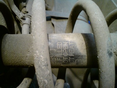

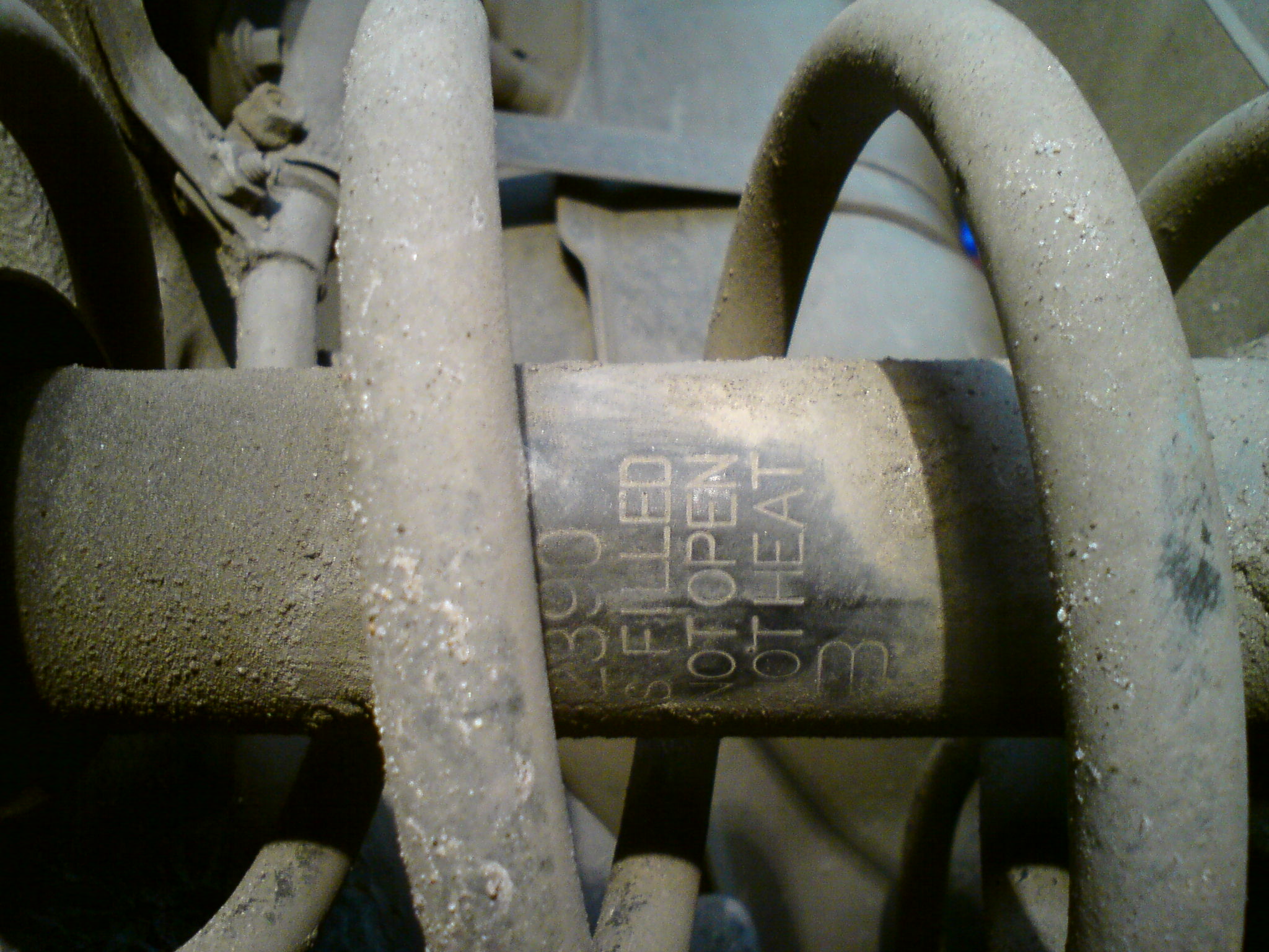

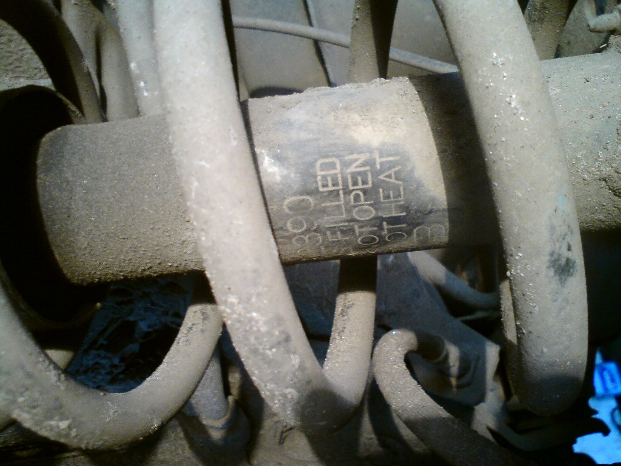

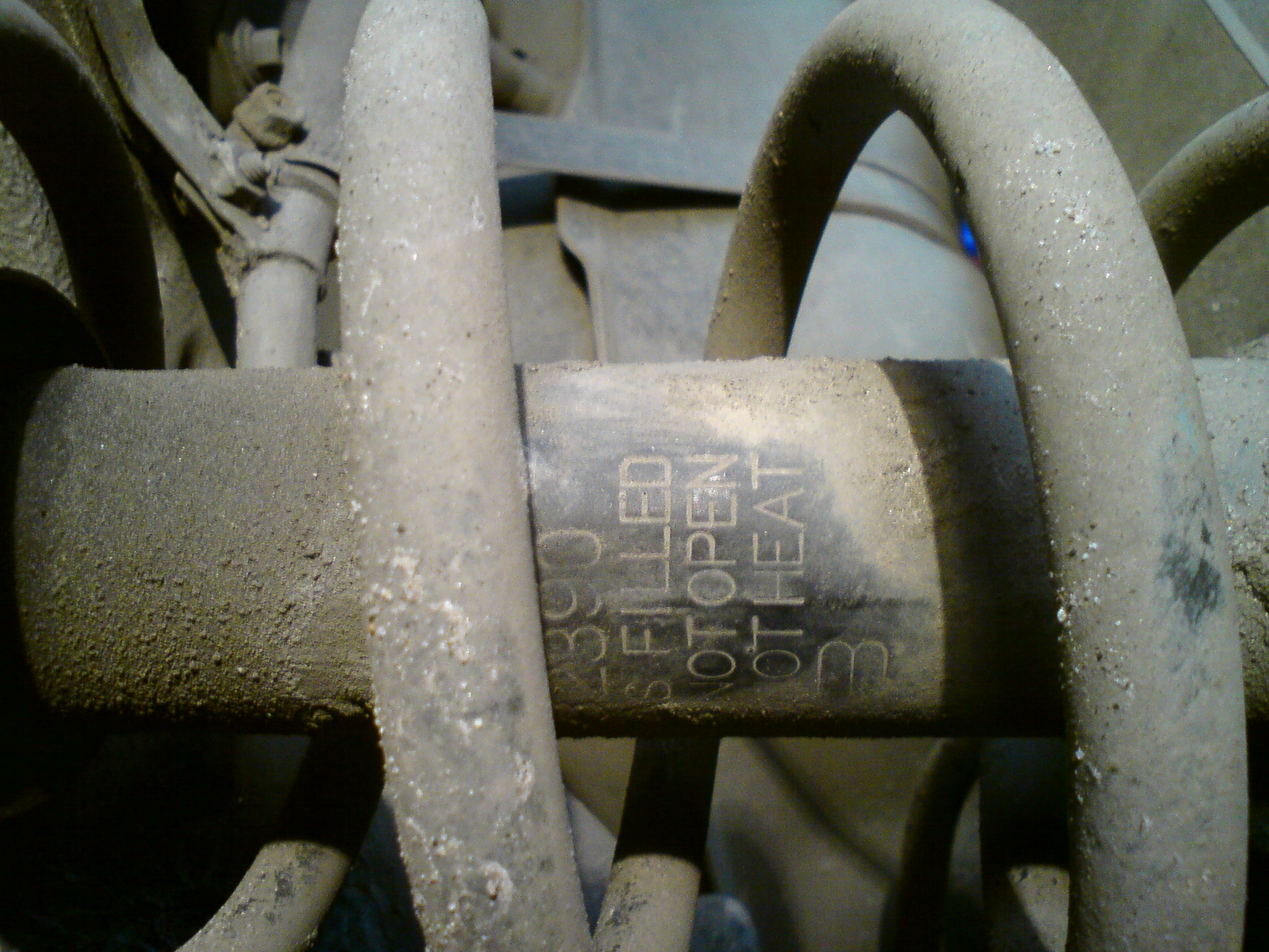

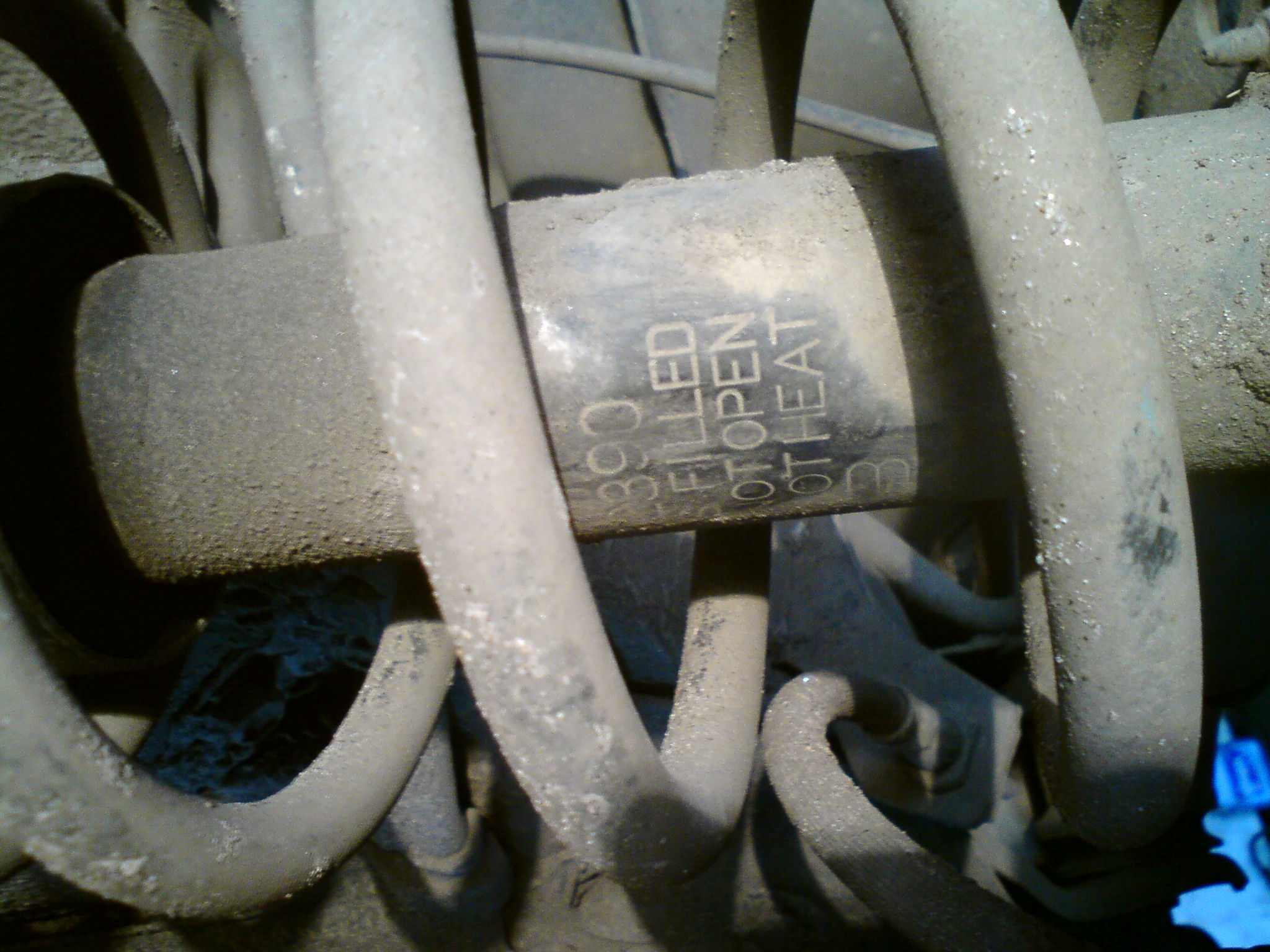

Вот, что сняли сёдня
а вот, что поставили
пружины старые и новые OBK C4T-38032
