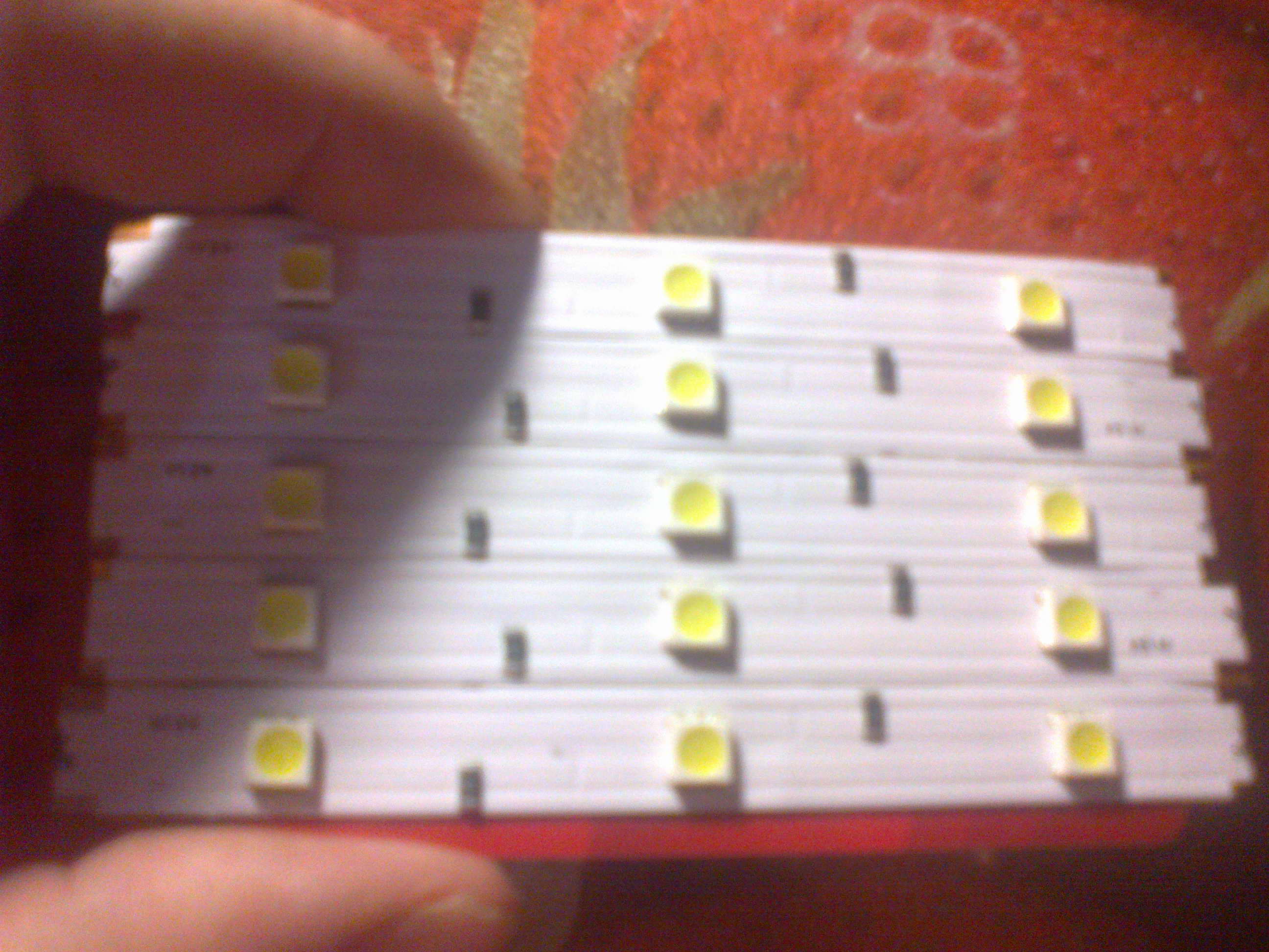

Привет всем!!!! Может кого заинтересует бюджетный вариант замены стандартной лампы освещения салона на светодиодную гирлянду... Обошлось все в 100 рублей денег и час работы.

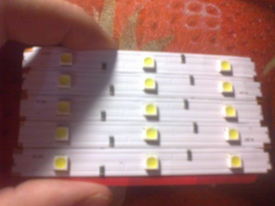

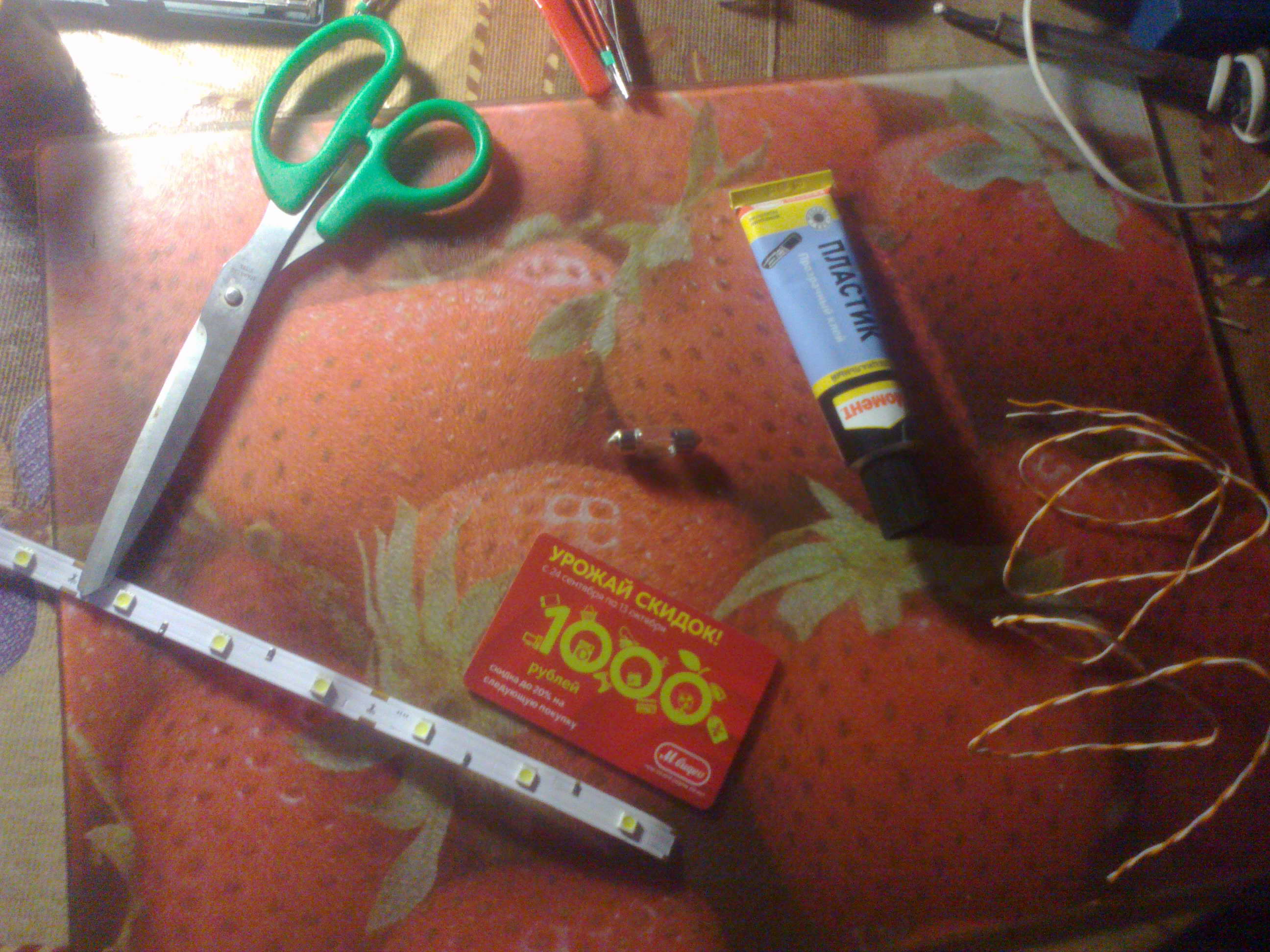

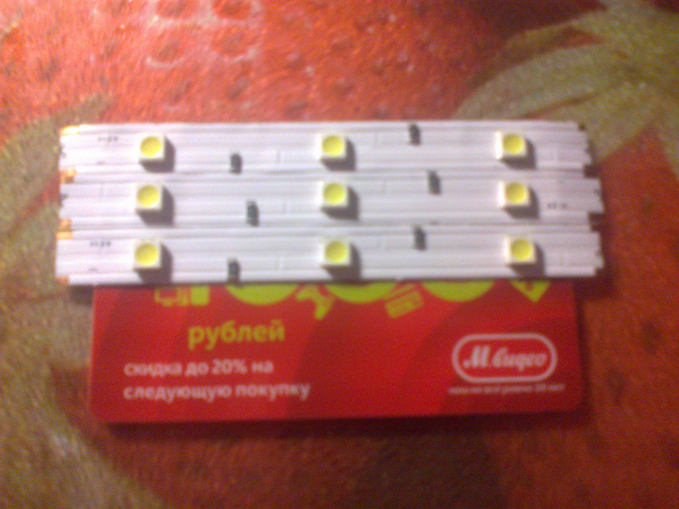

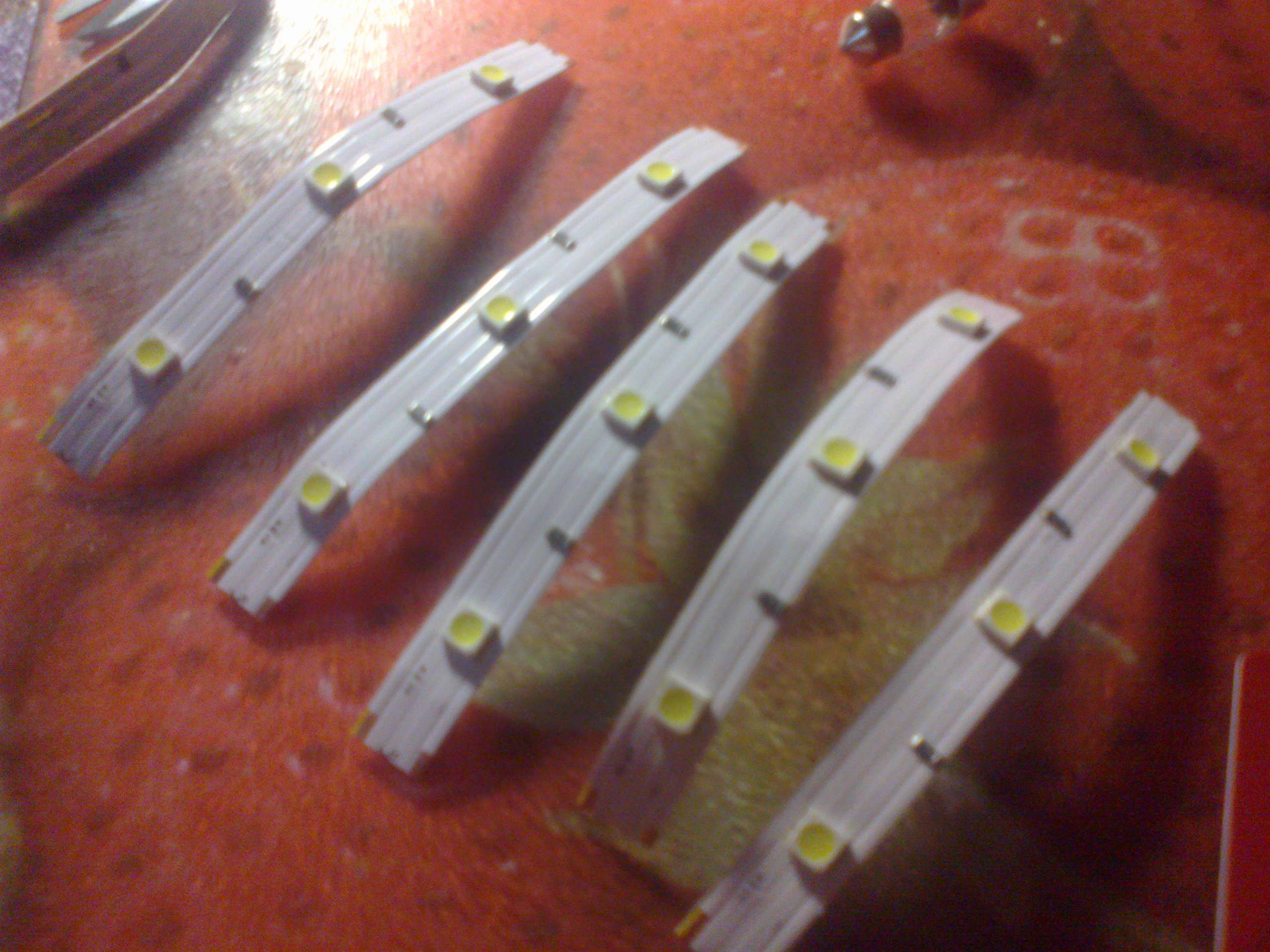

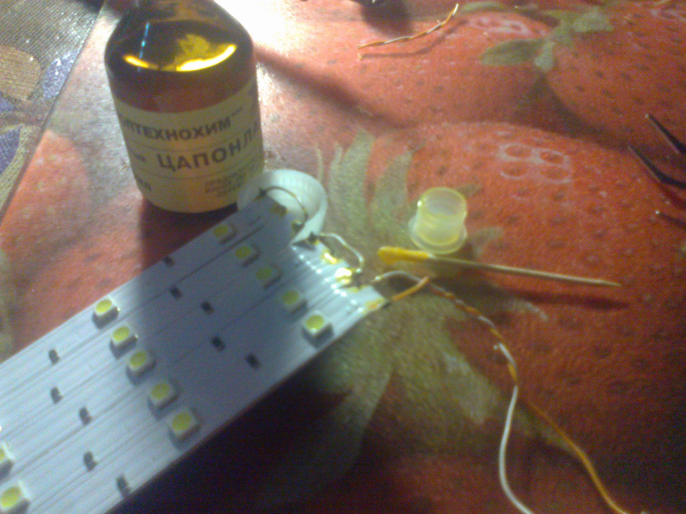

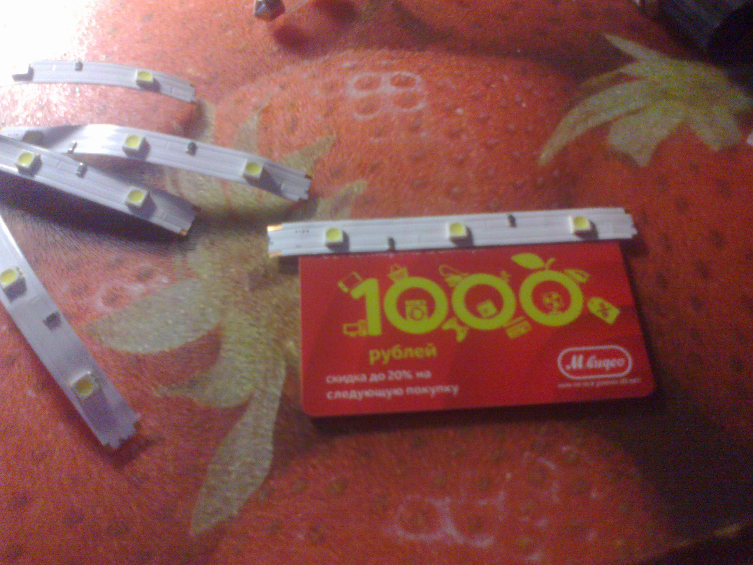

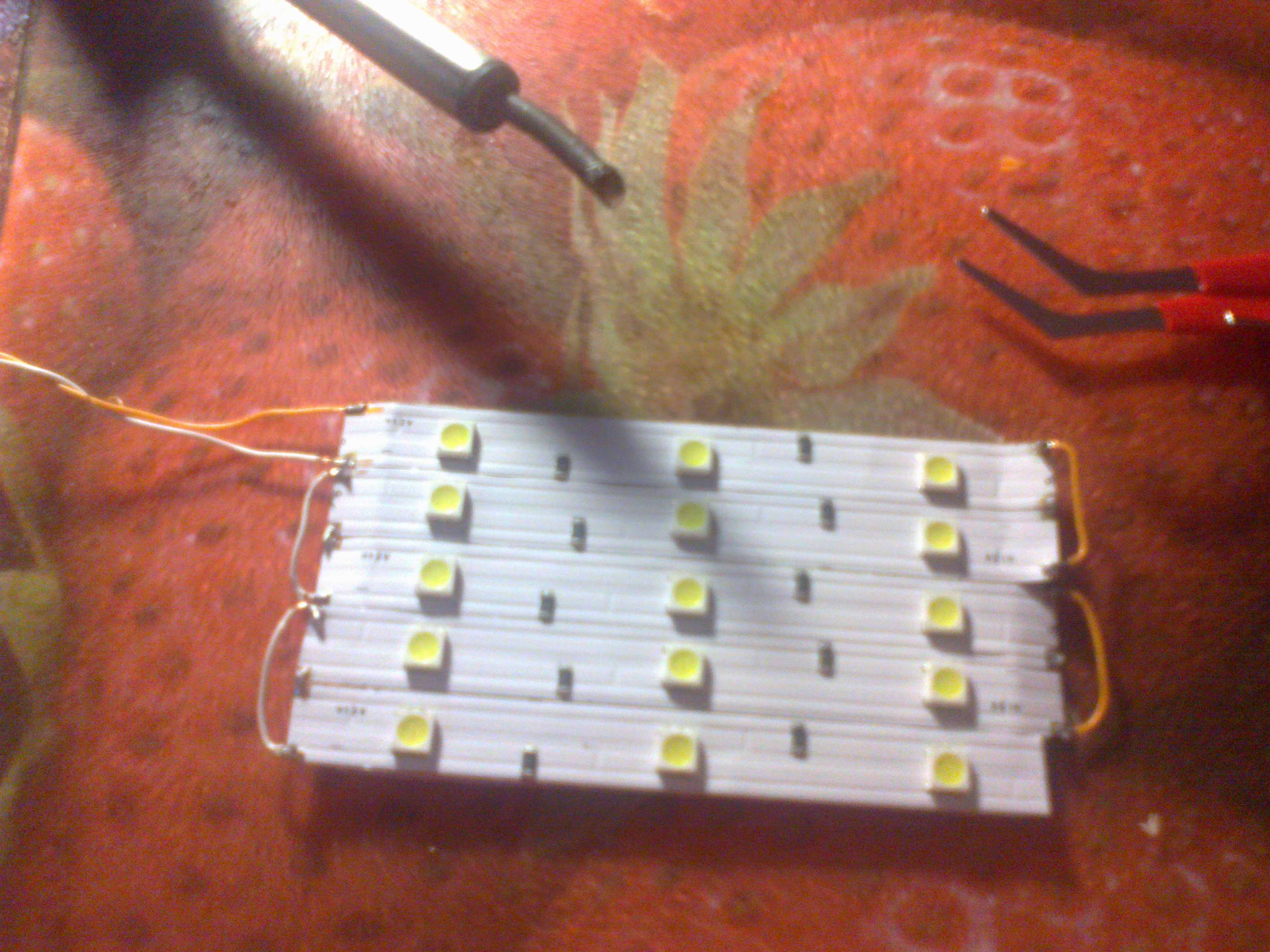

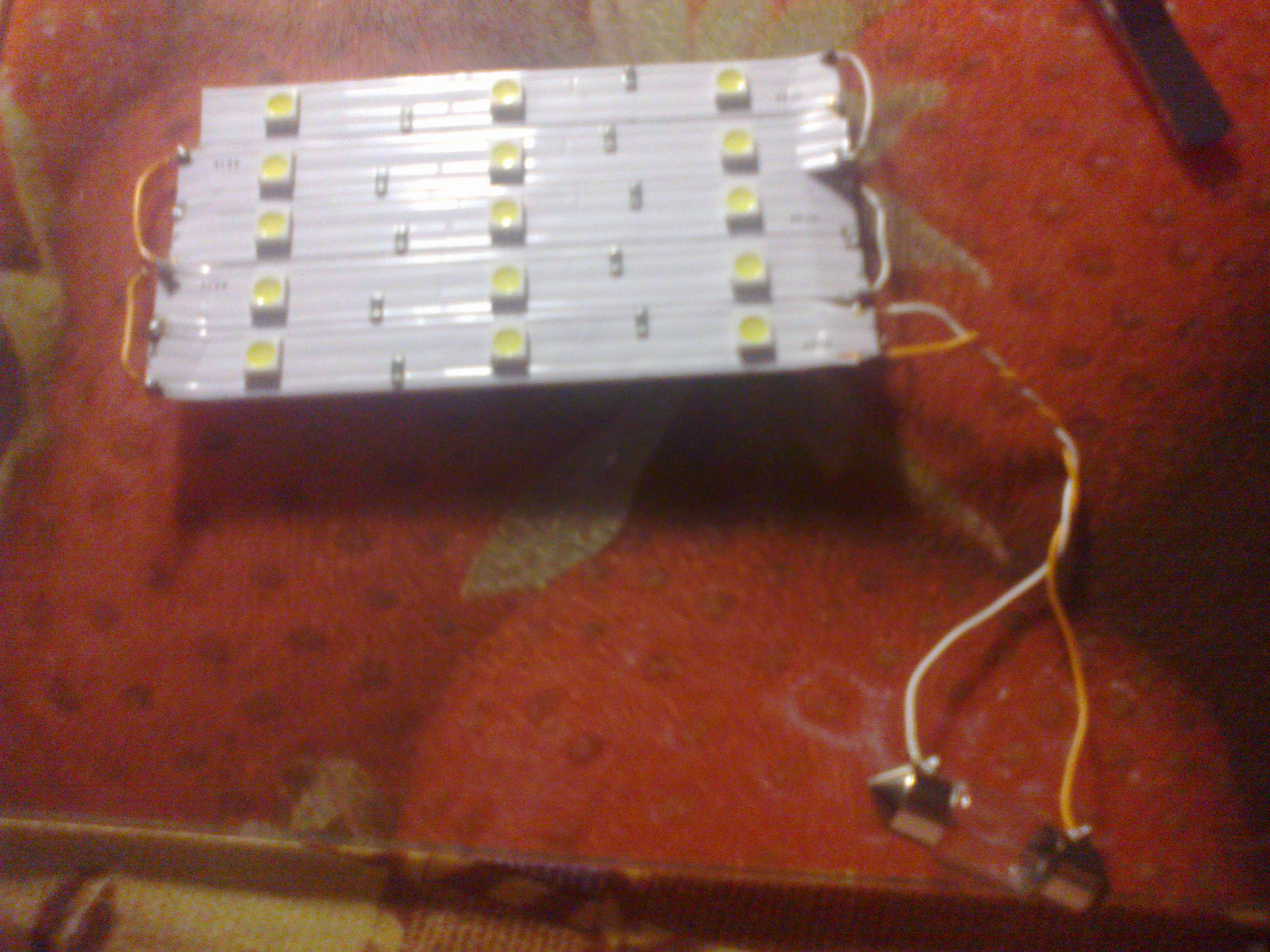

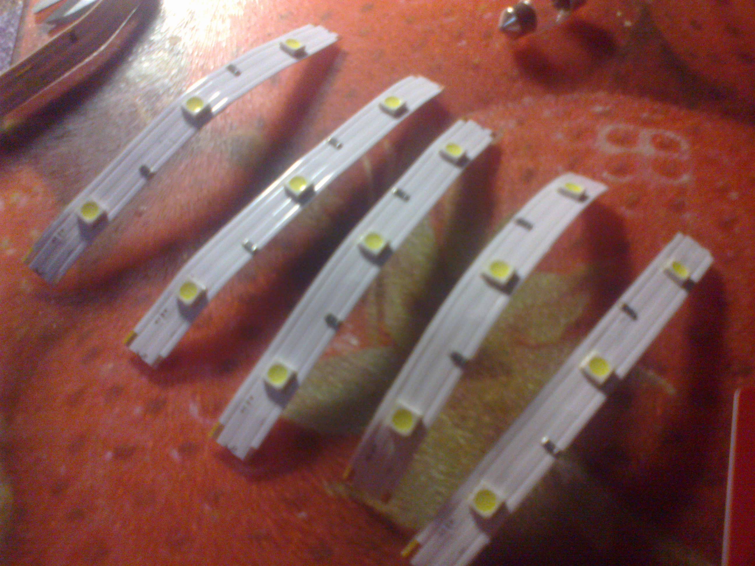

Понадобится пол метра светодиодной ленты, ненужная пластиковая карта (банковская или дисконтная), и перегоревшая родная лампочка с плафона... Фотоотчет сейчас подготовлю..
Как было.
07102015496.jpg [ 321.96 КБ | Просмотров: 13080 ]

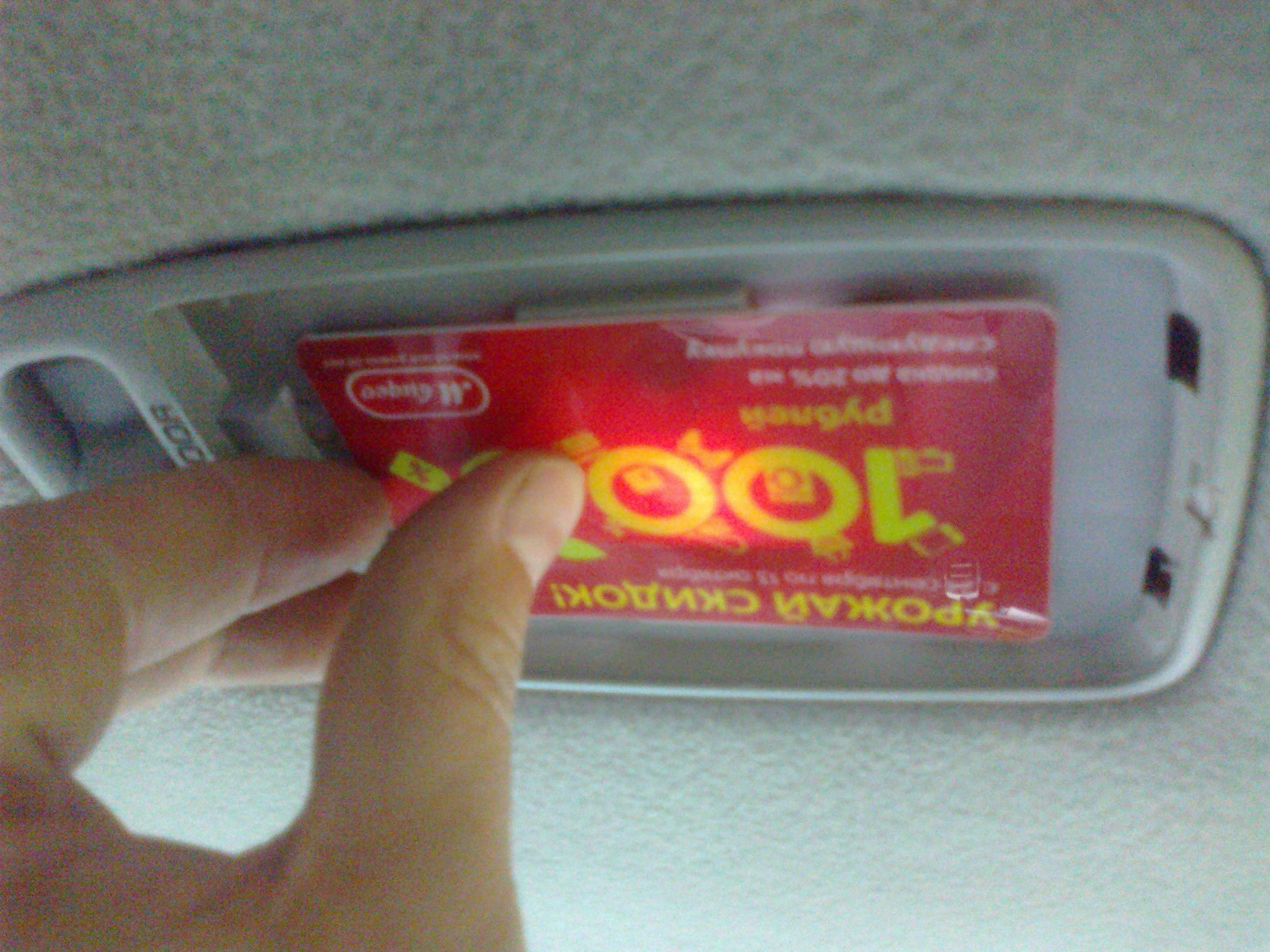

Комментарий к файлу: Берем пластиковую карту.
07102015497.jpg [ 454.64 КБ | Просмотров: 13080 ]
07102015498.jpg [ 467.66 КБ | Просмотров: 13080 ]
Комментарий к файлу: Нарезаем куски светодиодной ленты...
07102015499.jpg [ 375.25 КБ | Просмотров: 13080 ]
Комментарий к файлу: Наклеиваем на карту..(как правило лента самоклеящаяся)
07102015500.jpg [ 432.12 КБ | Просмотров: 13080 ]
Добавлено спустя 14 часов 41 минуту 41 секунду:

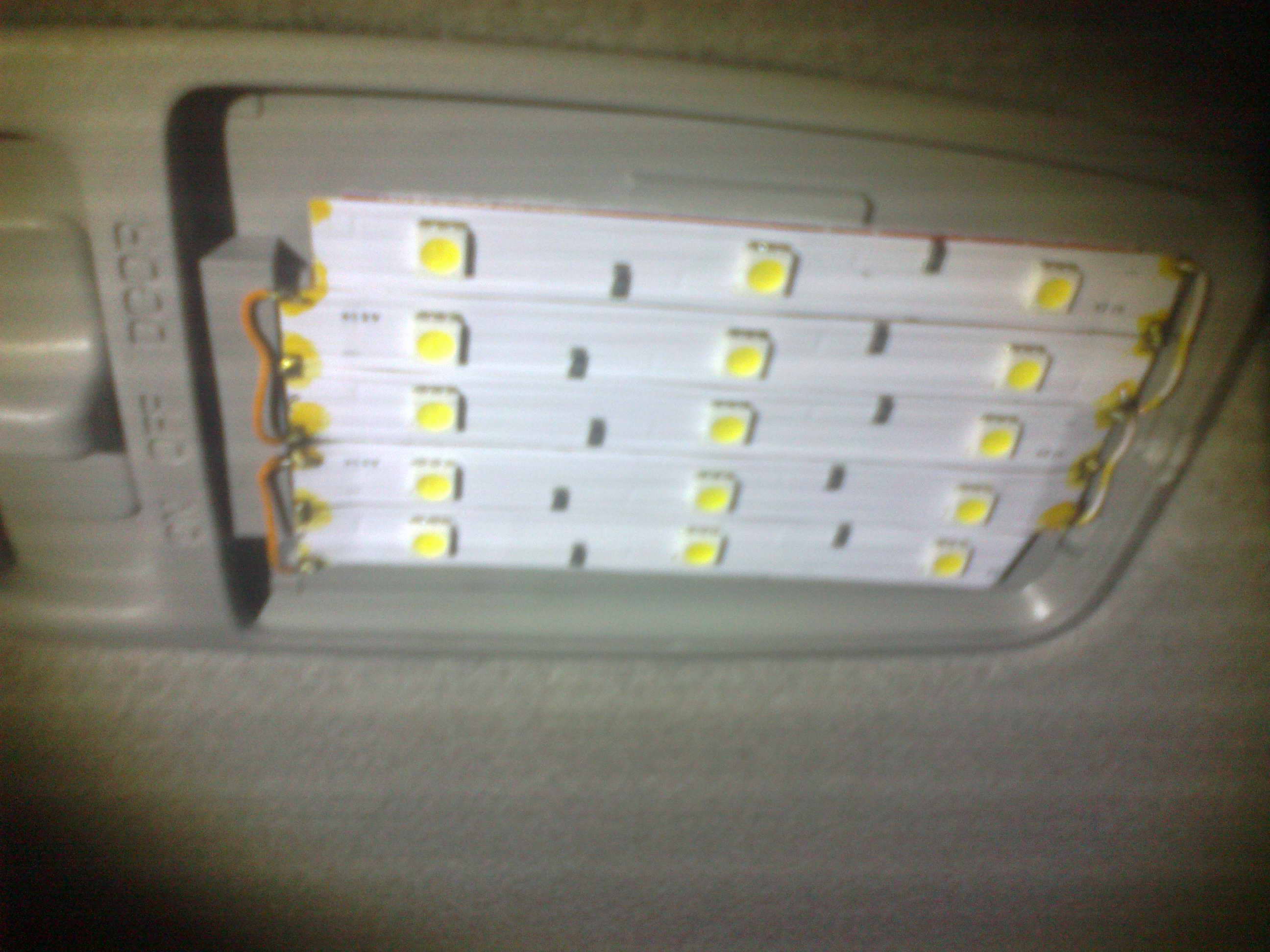

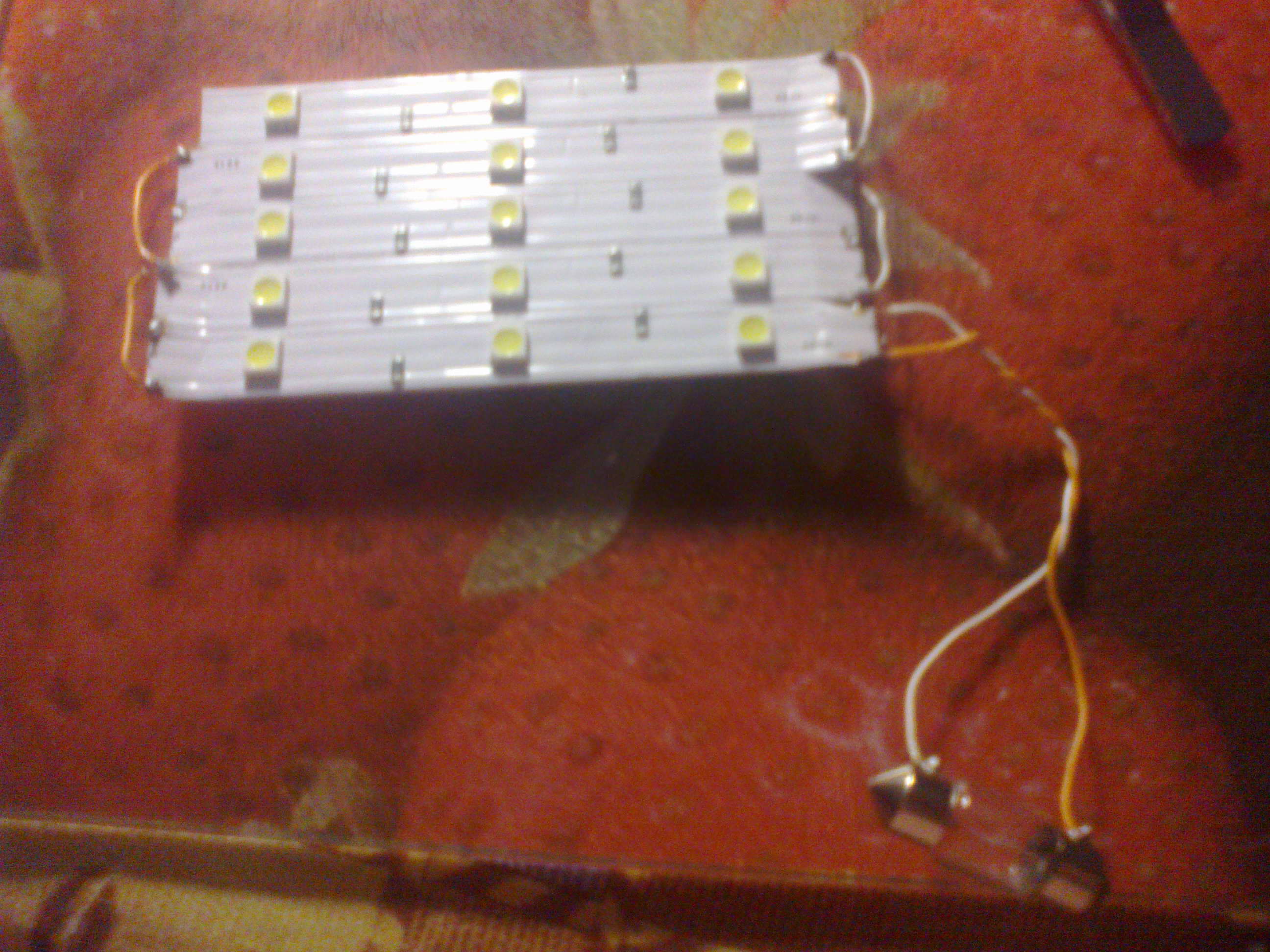

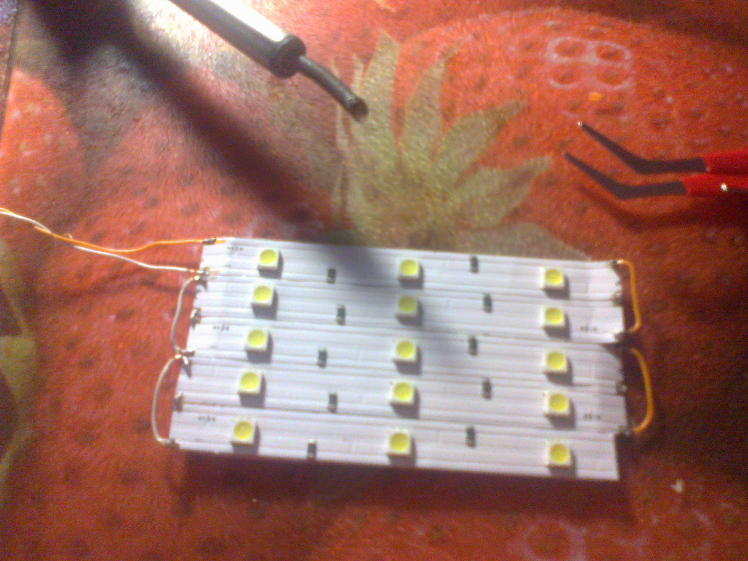

При наклейке ленты нужно соблюсти полярность..тогда легче и меньше прийдется пропаивать проводами..я клеил ленту так чтобы минус к минусу, а плюс к плюсу.. :roll:
07102015501.jpg [ 403.26 КБ | Просмотров: 13080 ]
07102015502.jpg [ 366.61 КБ | Просмотров: 13080 ]
Комментарий к файлу: Припаиваем концы в нужной последовательности..
07102015503.jpg [ 433.39 КБ | Просмотров: 13080 ]

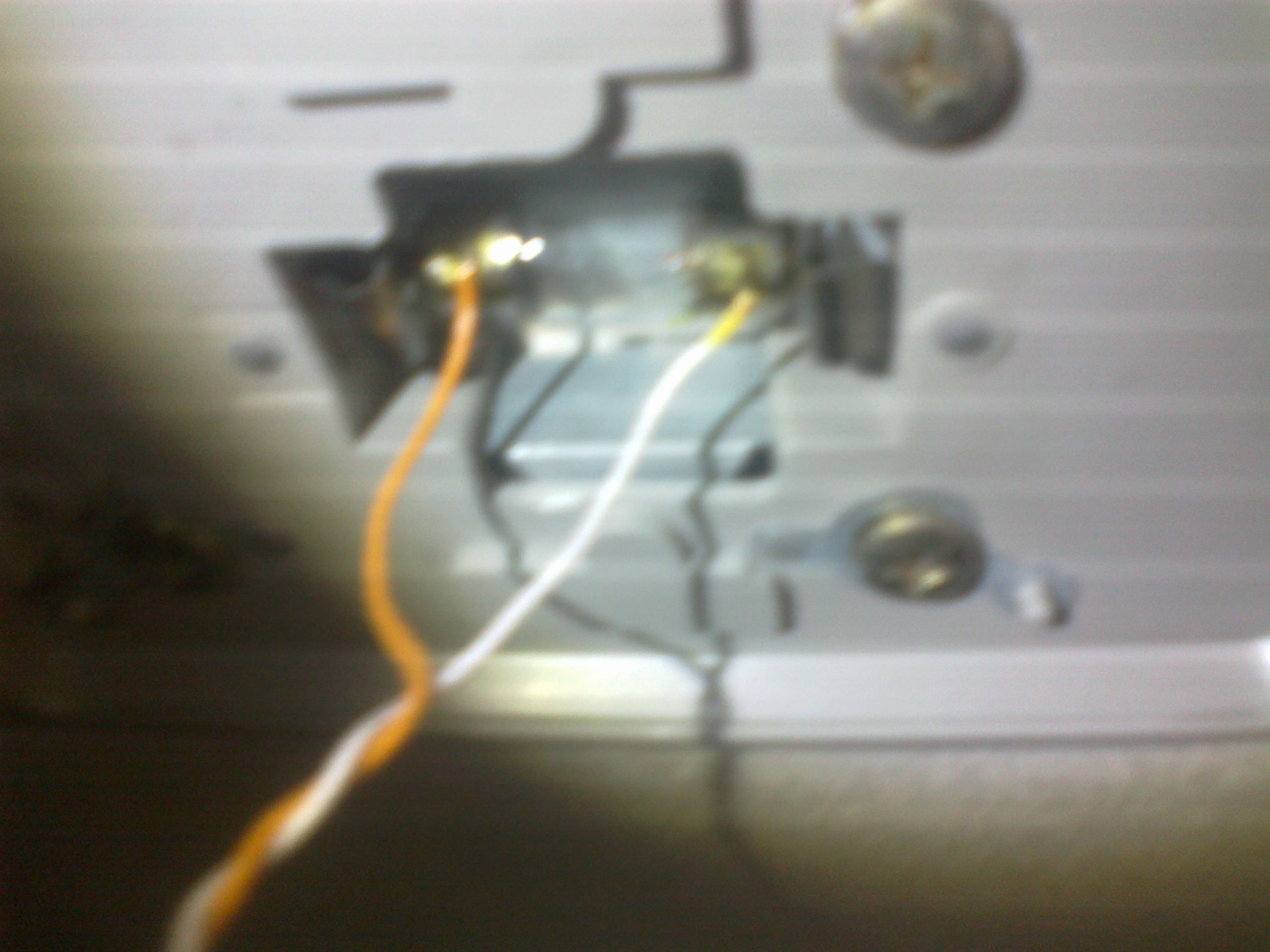

Комментарий к файлу: Припаиваем всю эту систему к родной перегоревшей лампочке...
07102015504.jpg [ 419.81 КБ | Просмотров: 13080 ]
Комментарий к файлу: Изолируем пропаяные концы изоляционным лаком...
07102015505.jpg [ 441.04 КБ | Просмотров: 13080 ]

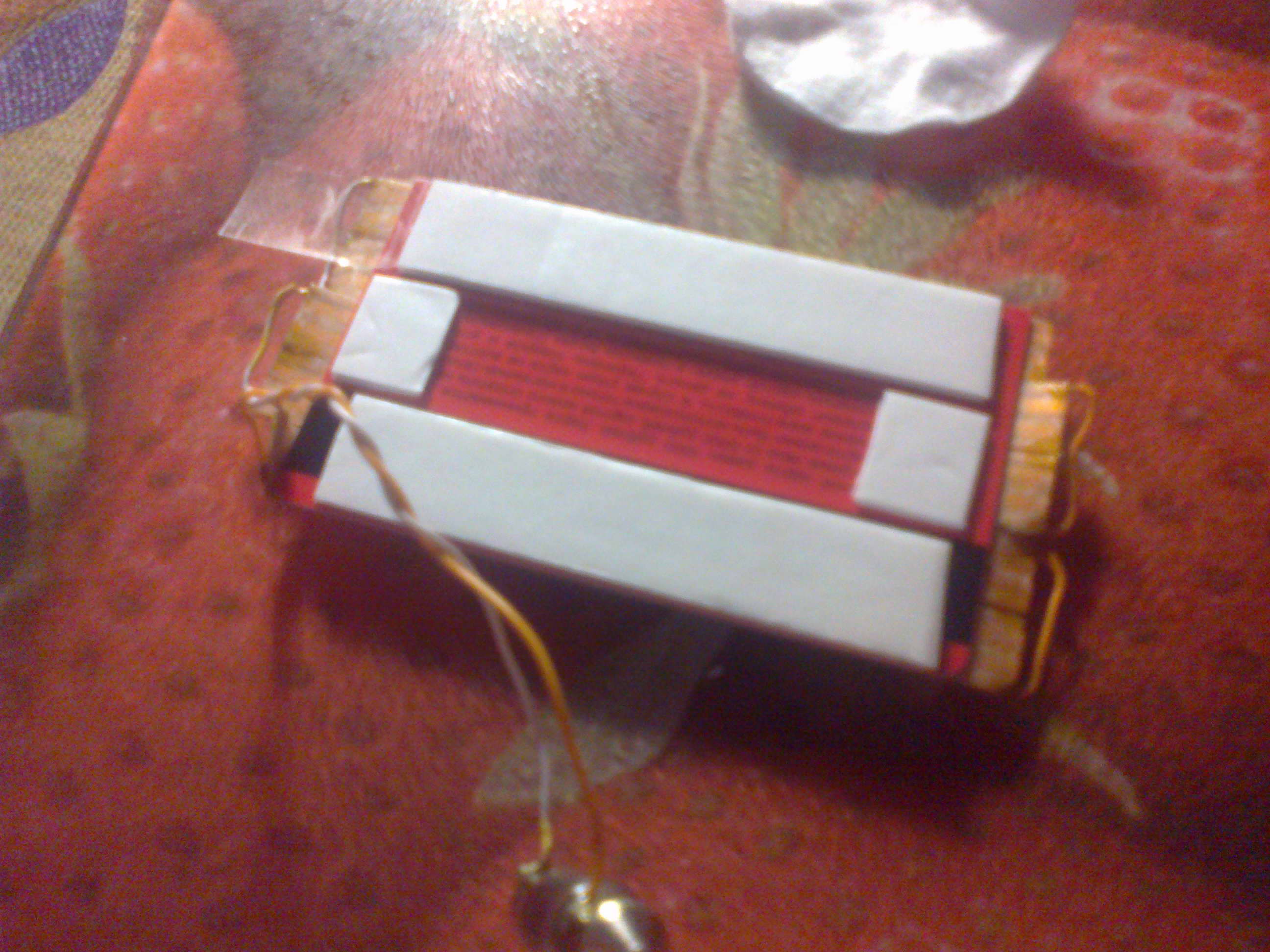

Добавлено спустя 14 минут 3 секунды:
С обратной стороны наклеиваем двусторонний скотч..
07102015506.jpg [ 352.82 КБ | Просмотров: 13079 ]

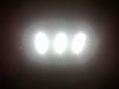

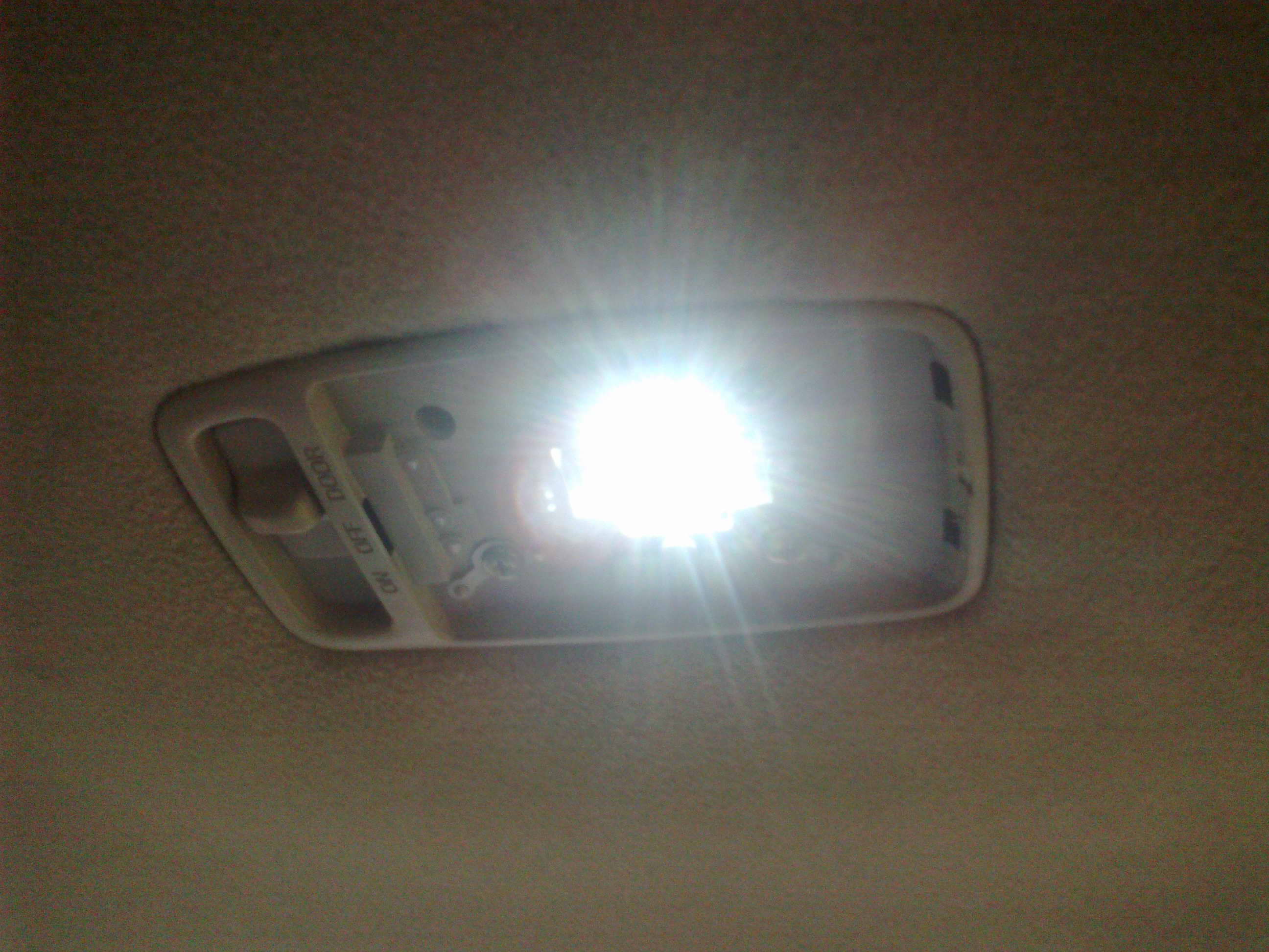

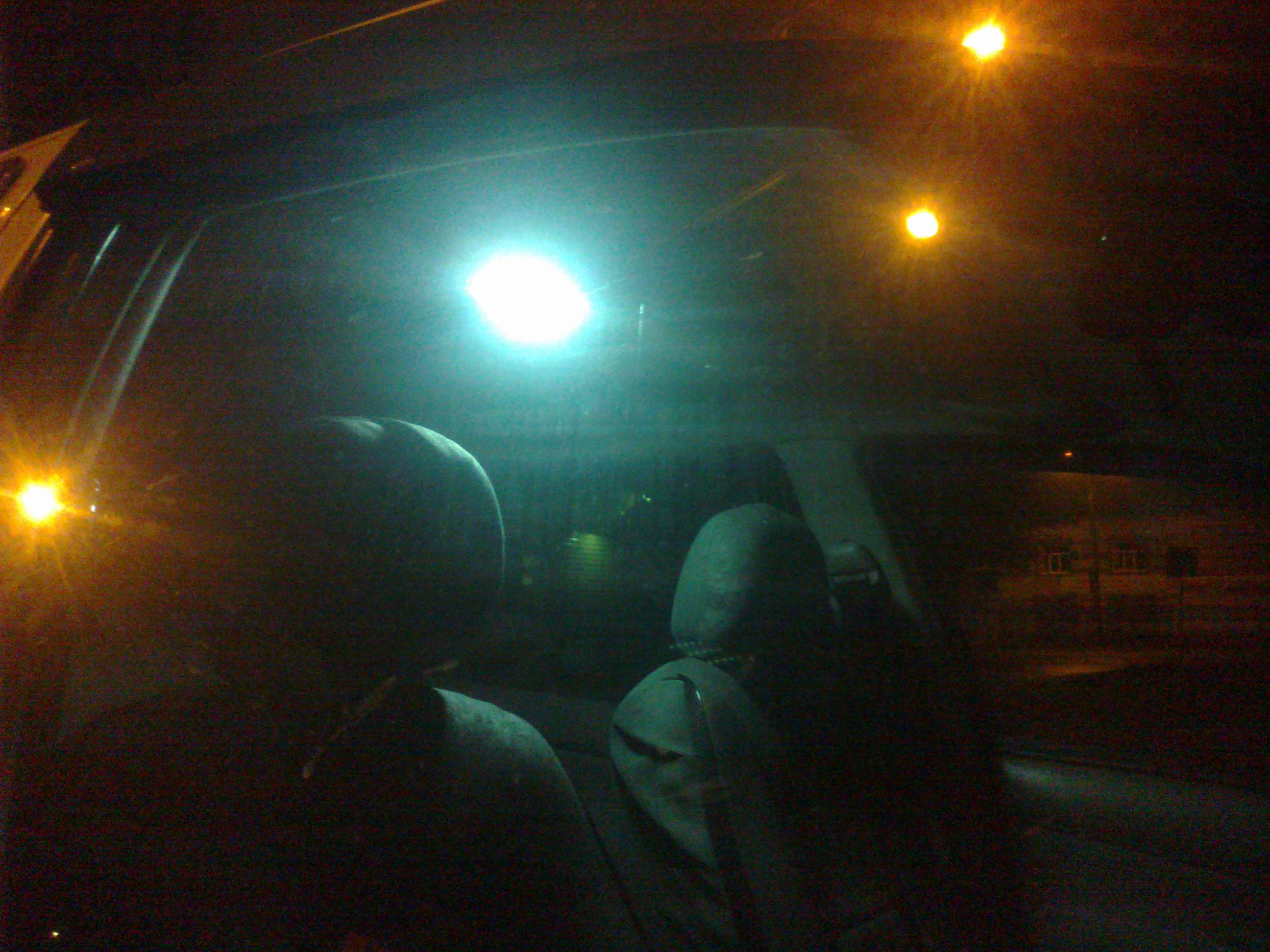

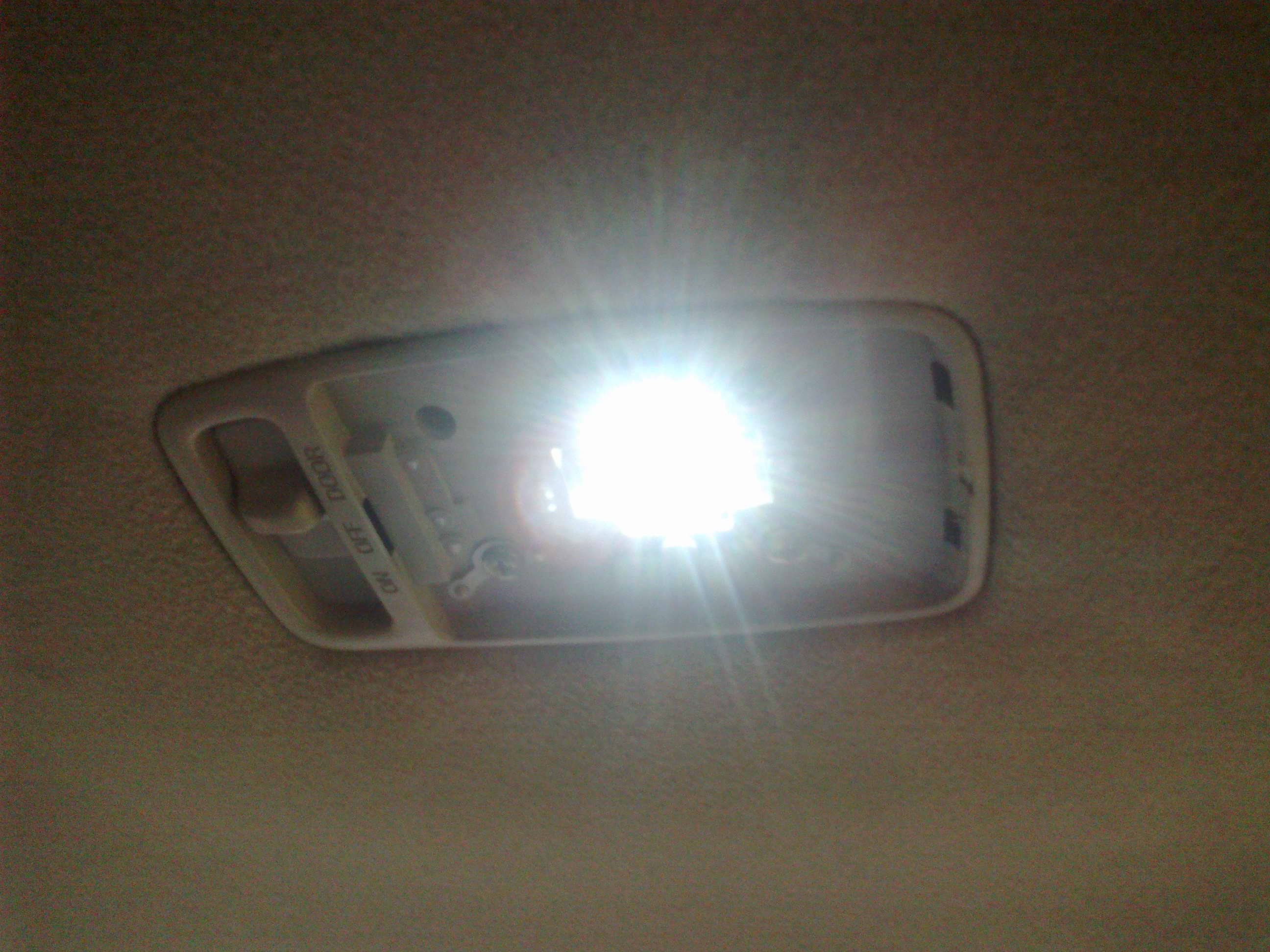

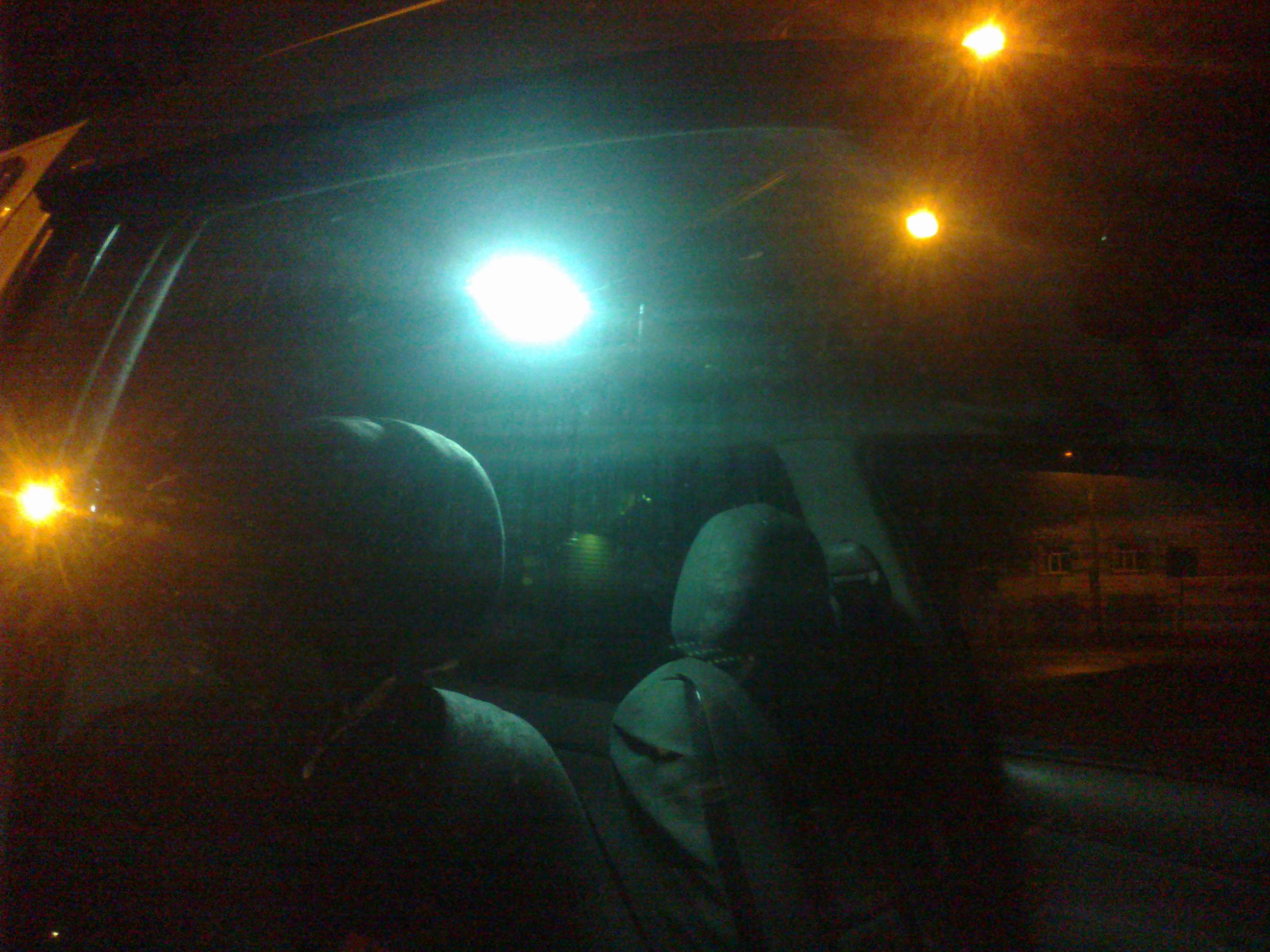

Комментарий к файлу: Устанавливаем все и проверяем...
07102015507.jpg [ 286.21 КБ | Просмотров: 13079 ]
07102015508.jpg [ 266.4 КБ | Просмотров: 13079 ]
07102015509.jpg [ 249.84 КБ | Просмотров: 13079 ]
07102015510.jpg [ 398.93 КБ | Просмотров: 13079 ]
 Заголовок сообщения: Re: Замена ламп подсветки на светодиоды.
СообщениеДобавлено: 09 окт 2015, 00:36
Сообщения: 285
Откуда: омск
Репутация: 179
Молодец яркая люстра :good:
