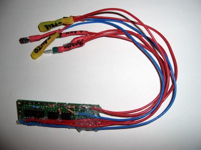

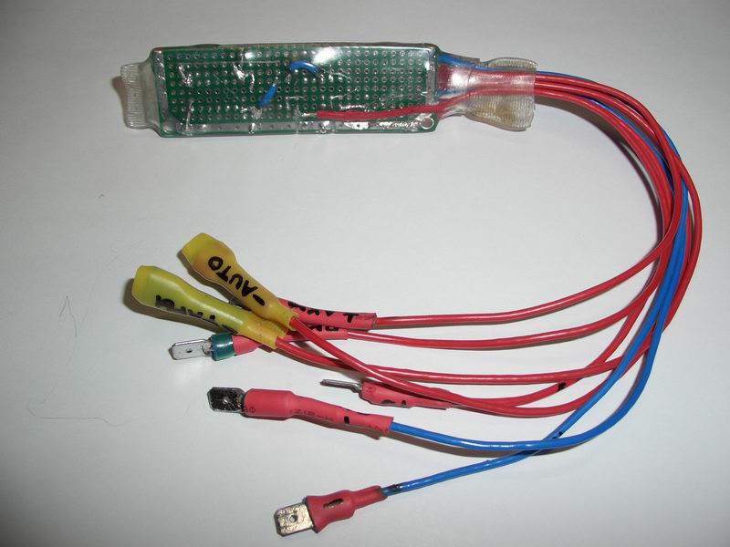

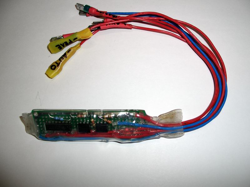

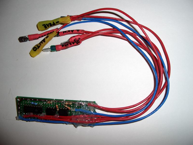

Я ДХО вчера аккуратненько спаял с помощью паяльной станции, что бы не перегреть микросхемы,
ДХО ----.JPG [ 85.15 КБ | Просмотров: 2599 ]
ДХО ---- (1).JPG [ 101.68 КБ | Просмотров: 2599 ]
ДХО ---- (2).JPG [ 95 КБ | Просмотров: 2599 ]
и сегодня уже поставил на машину, это изобретение zero648. И очень мне это устройство понравилось, одни удобства, большой респект zero648 от меня :beer: . Заняло это почти два дня, но это того стоило.
Включается оно в работу у меня, когда переключатель света на руле ставишь в положение AUTO (и навсегда забываешь о его существовании) - я разорвал провод который идет с переключателя AUTO в ЭБУ электрооборудования, на разъеме, массу подал на схему а уже со схемы с микрухи массу подаю в цепь AUTO. Теперь после того как заводишь двигатель и снимаешься с парковки, включается ближний свет. Габариты уже подключаются когда стемнеет и отключаются сами когда просветлеет. Только на парковку рычаг АКПП ставишь, тут же все гаснет. Все на автомате. Теперь разряд аккумулятору при автозапуске не грозит, и фары не забудешь включить когда поедешь... А когда надо самому включать габариты, фары - снимаешь с AUTO и ставишь переключатель света в нужное положение.
Правда в схеме есть недоработка – если на улице светло, то когда на парковку ставишь, ближний свет сразу гаснет. Но если темно на улице и работает автоматическое включение габаритов, то при постановки на парковку, мой ксеноновый ближний свет несколько секунд блымзгает (моргает) хаотично и только потом гаснет. Завтра попробую с этим разобраться. Хорошо что на штекерах все сделал, будет проще отсоединять провода.
Долго парился со снятием кожуха с рулевой колонки, пока не допер – что бы открутить два болта с торца, которые за рулем находятся, надо рулем крутить и тогда к ним доступ для отвертки открывается. Ну и мультиметр пригодился, цвета проводов на разъеме переключателя не совпали с книгой, пришлось вызванивать какой провод подает массу на реле фар, а какой подает массу на схему AUTO, они оказались рядышком в разъеме.
Плату после пайки отчистил от флюса спиртом и водой, просушил, провода на плате закрепил для надежности клеевым термопистолетом, а потом всю плату засунул в прозрачную термоусадку и запаял плотно на два раза. Все разъемчики на проводах хорошенько облудил, для лучшего контакта, на машине когда подсоединялся к проводам разъемов, все провода с платы не просто прикрутил, но еще и припаял. Кстати проверил – если лампочки на табло перегорают, схема перестает работать.

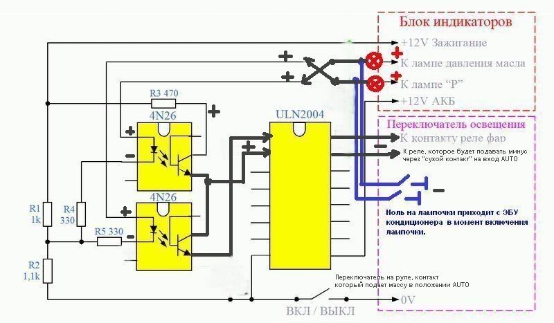

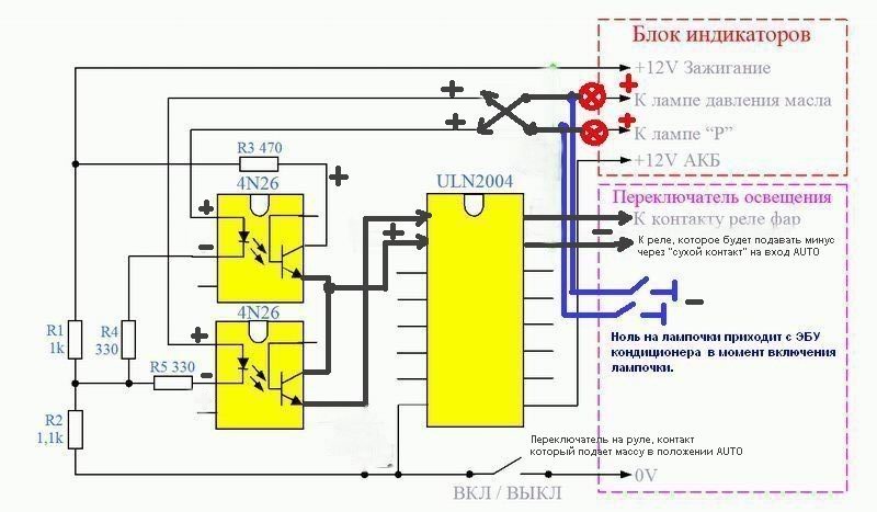

Вот, именно про этот косят, Я, и пытался сказать, у меня этот косяк вылезает еще когда просто габариты включаешь, т.к. массу схемы подцепил не через выключатель "АВТО", а отдельным выключателем, если сделать как vromi, т.е. подцепить через "АВТО", тогда он проявляется только при постановке на парковку. Этот косяк должен исправляться подбором R2 или настройкой яркости приборки, при включеных габаритах в т.ч., на самую яркую.
vromi какой ставил номинал резистора R2, на фотке плохо цвета различаются, не определить?

R2 порядка 1,16 КОм, R1 - порядка 986 Ом.
Дело не в яркости и падении напряжения на отпопарах и соответственно не включении света при включенных габаритах. Подбор резистора мне кажется ничего не даст. Я сегодня провозился в гараже полдня замеряя и пытаясь исправить этот косяк встраиванием в разные места схемы кондеров и диодов, а так же разных номиналов резисторов. Поставил даже последовательно в цепь AUTO диод. Все безрезультатно. Не важно работает двигатель и в сети 14 Вольт, либо на заглушенном двигателе и напряжении 12 Вольт (я потом в конце уже запаралелил контакт давления масла на лампочку парковки что бы каждый раз движок не заводить).
Дело в том что когда темнеет, штатная схема AUTO подключяется без проблем и фары не гаснут даже когда все потребители включены, но вот потом при постановки рычага АКПП в положение парковка, то ли штатная электроника продалжает посылать несколько секунд на реле фар и габаритов (а это два разных реле), напряжение порядка 9 - 10 вольт, то ли сигнал все таки продолжает идти с микрухи, поэтому и бзлымгают фары и габариты, иной раз секунду, другой раз секунды три....
Если тут же разорвать цепь выхода сигнала с микрухи на электронику AUTO - все сразу прекращяется и свет отключяется. Я пытался включать в работу схему без реле фар - все равно хаотично схема дергает несколько секунд только уже одно реле габаритов при отключении. Я вот думаю надо попробовать поставить какое нибудь слаботочное реле в цепь AUTO, с "сухими" контактами, изолировать цепь штатной электоники AUTO от выхода микросхемы. А то все эти утечки через транзисторы приводят к такому дерганью похоже. Пускай может не сразу реле будет отпадать, а с выдержкой в пару секунд, главное что моргать свет при выключении не будет. Займусь этим потом в свободное время.
Кстати пытался вообще убирать резисторы R6 и R7, либо ставить более либо менее сильные резисторы . Никакого влияния это не оказывает на схему, их вообще можно убрать. Если вместо них ставишь конденсатор хоть 2нФ, хоть 220 мкФ то схема вообще не отключается :smile:

я, конечно, не такой заядлый электронщик, но есть подозрение, что при выключении фар питание не просто рвется, а именно как-бы затухает - возможно это сделано специально....

Не выдумывайте велосипед, лучше что бы фары включались когда снимаешься с парковки и гасли когда ставишь на парковку рычаг АКПП.
Я еще думаю что надо бы переделать свою схему включения габаритов (подачу сигнала с микросхемы в схему AUTO) сразу после запуска двигателя, как только лампа давления топлива погасла, что бы габариты в темное время всегда загорались и горели автоматически когда темно и работает движок, и гасли только тогда когда в темное время двигатель остановится ли гасли либо не загорались когда на улице светло.
ДХО 1 измененное .jpg [ 70.04 КБ | Просмотров: 2511 ]
А то бывает что на обочину встал, только на парковку АКПП поставил и тут же все погасло, и машины в темноте не видно, надо вручную габариты подключать. Это конечно грозит тем что на автозапуске при прогреве двигателя будут габариты включаться но так лучше пожалуй, да и в принципе жрут они не много так что не страшно.
