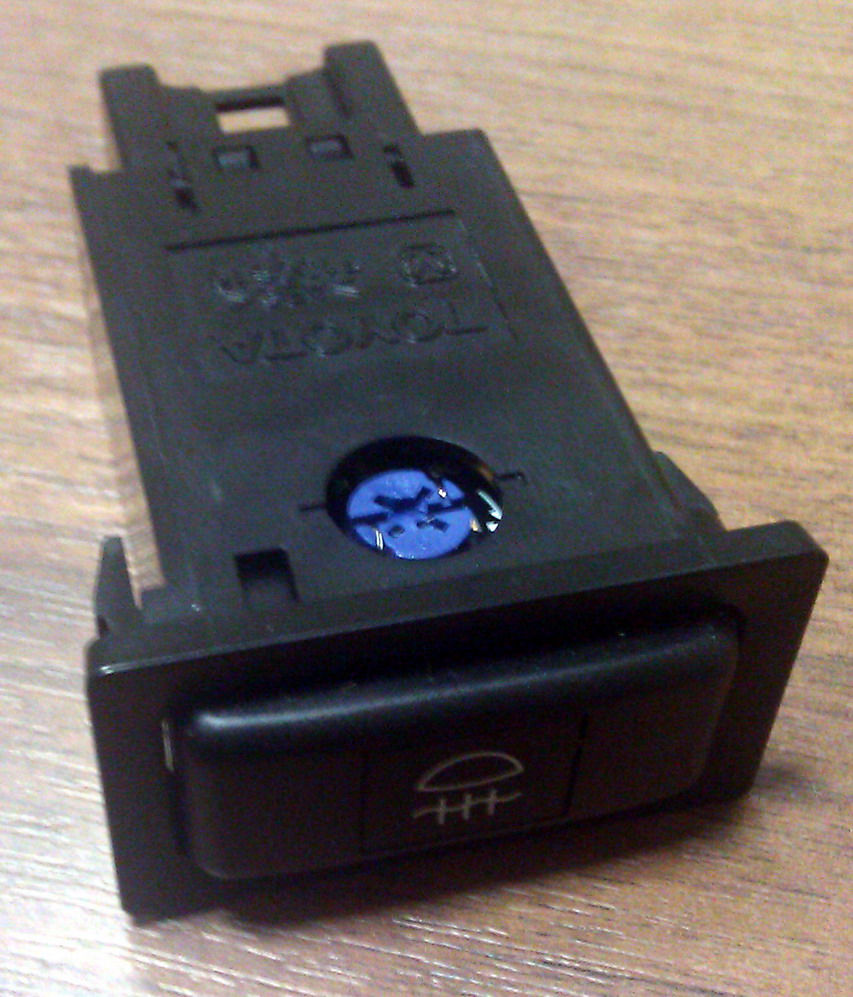

Сообщения: 33
О машине: TLC Prado
Репутация: 17
Привет коллеги!
Подскажите, предлагают импульсную кнопку включения птф (без фиксации), будет ли с ней всё нормально работать? Или нужна именно кнопка с фиксацией?
Реле пока ещё не приобрёл, проверить не могу. Сейчас в раздумьях, взять эту кнопку, или заказать другую, вместе с реле?

 Заголовок сообщения: Re: Установка противотуманных фар на Vista sv 50
СообщениеДобавлено: 07 апр 2012, 18:18
Нужна с фиксацией.

СообщениеДобавлено: 07 апр 2012, 18:25
Зарегистрирован: 14 ноя 2011, 11:40
Сообщения: 33
О машине: TLC Prado
Репутация: 17
Нужна с фиксацией.
Спасибо!
