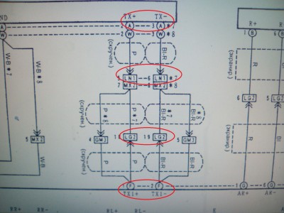

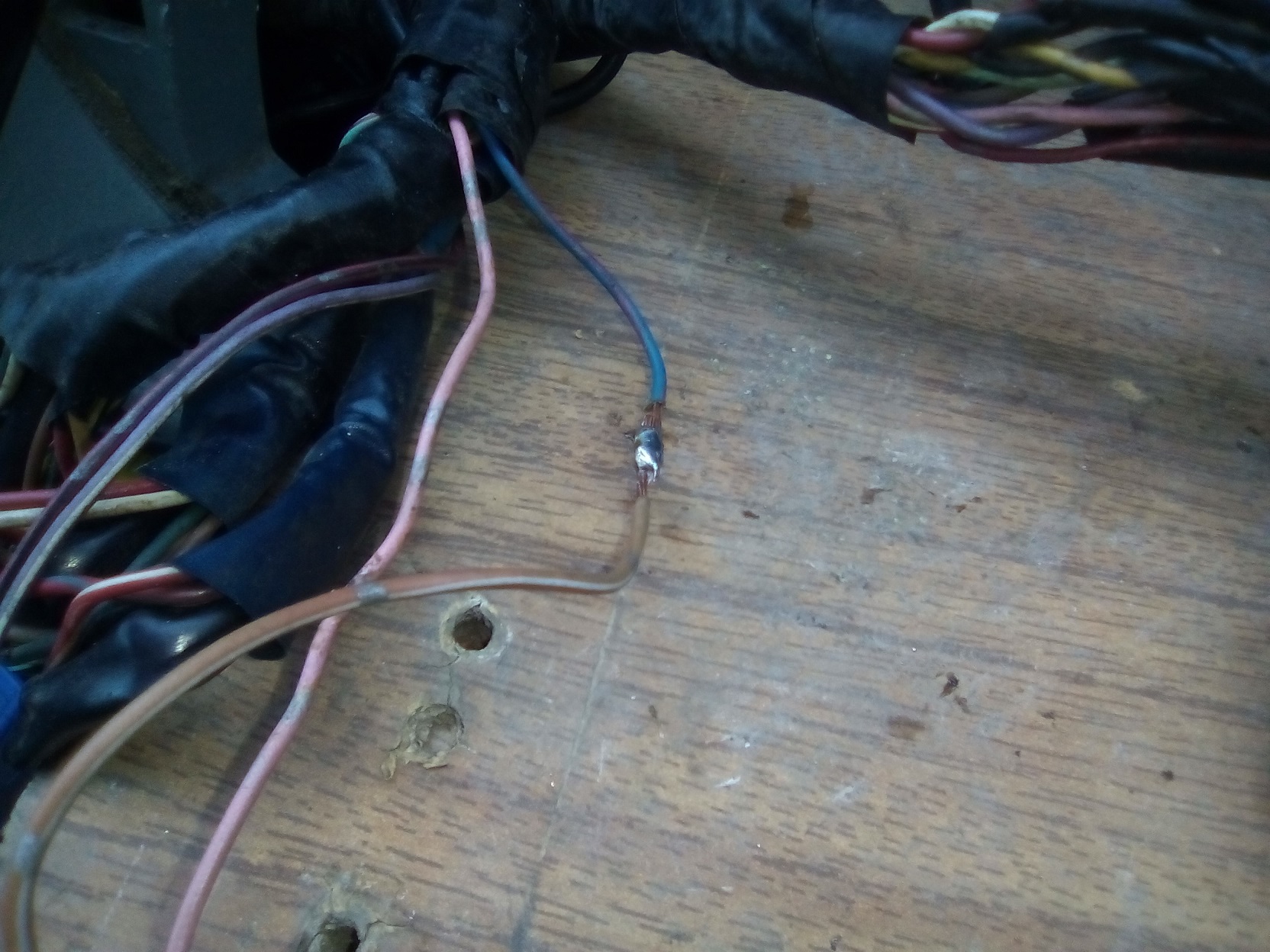

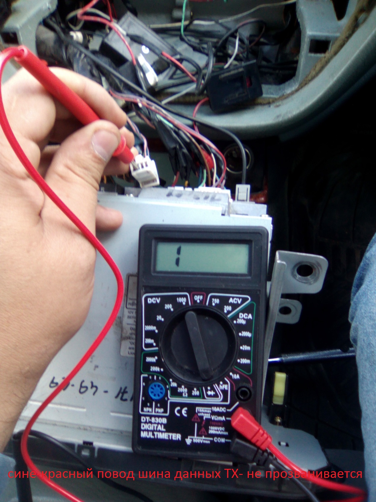

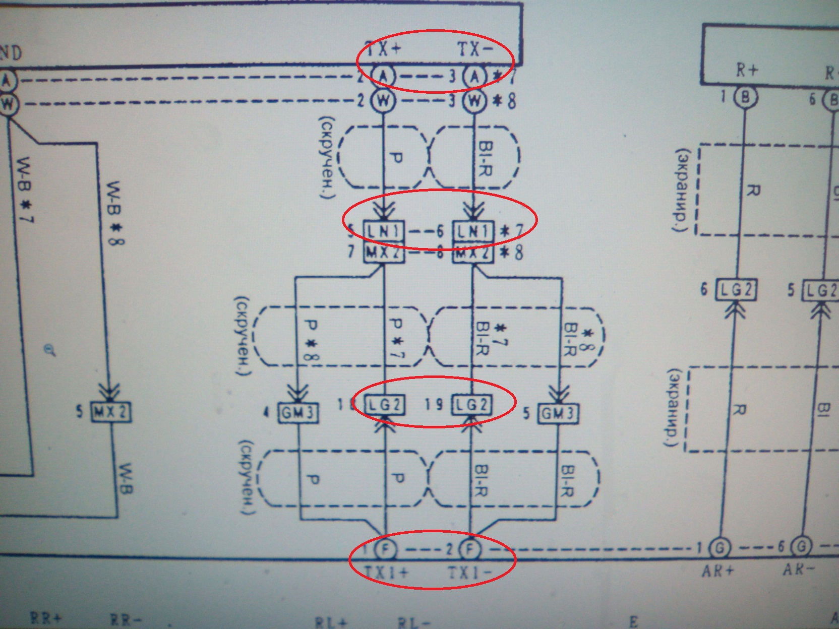

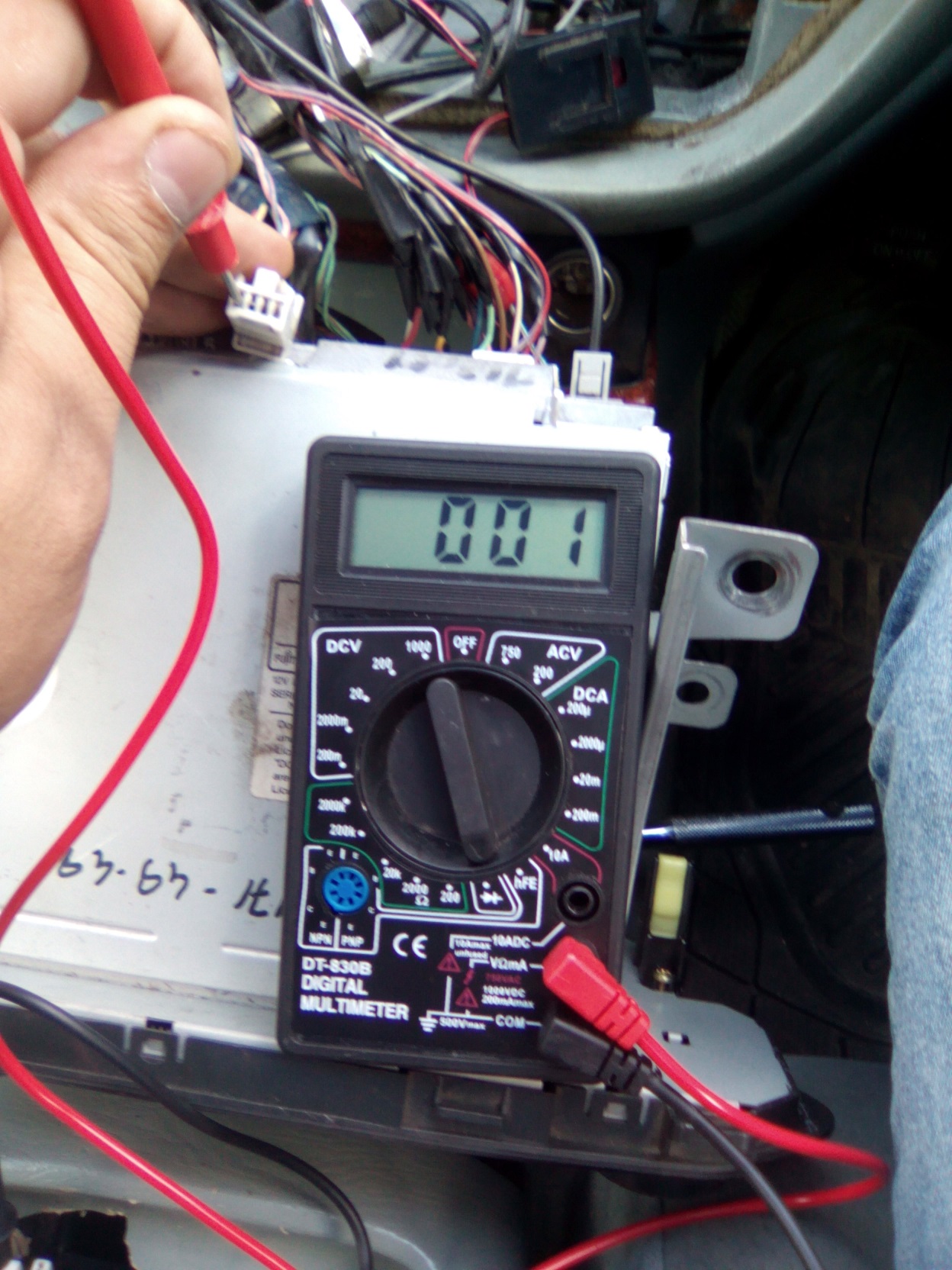

Да проверял, они сверху оба оранжевые. Снимал все разъемы прыскал вд-хой. От джойстика до панели.
Добавлено спустя 17 минут 22 секунды:
Александр 171 подкинул идею попробовать подключить джойстик на прямую через другие провода для проверки. Сейчас буду курить схемы, завтра подключать.
Добавлено спустя 22 часа 33 минуты 13 секунд:

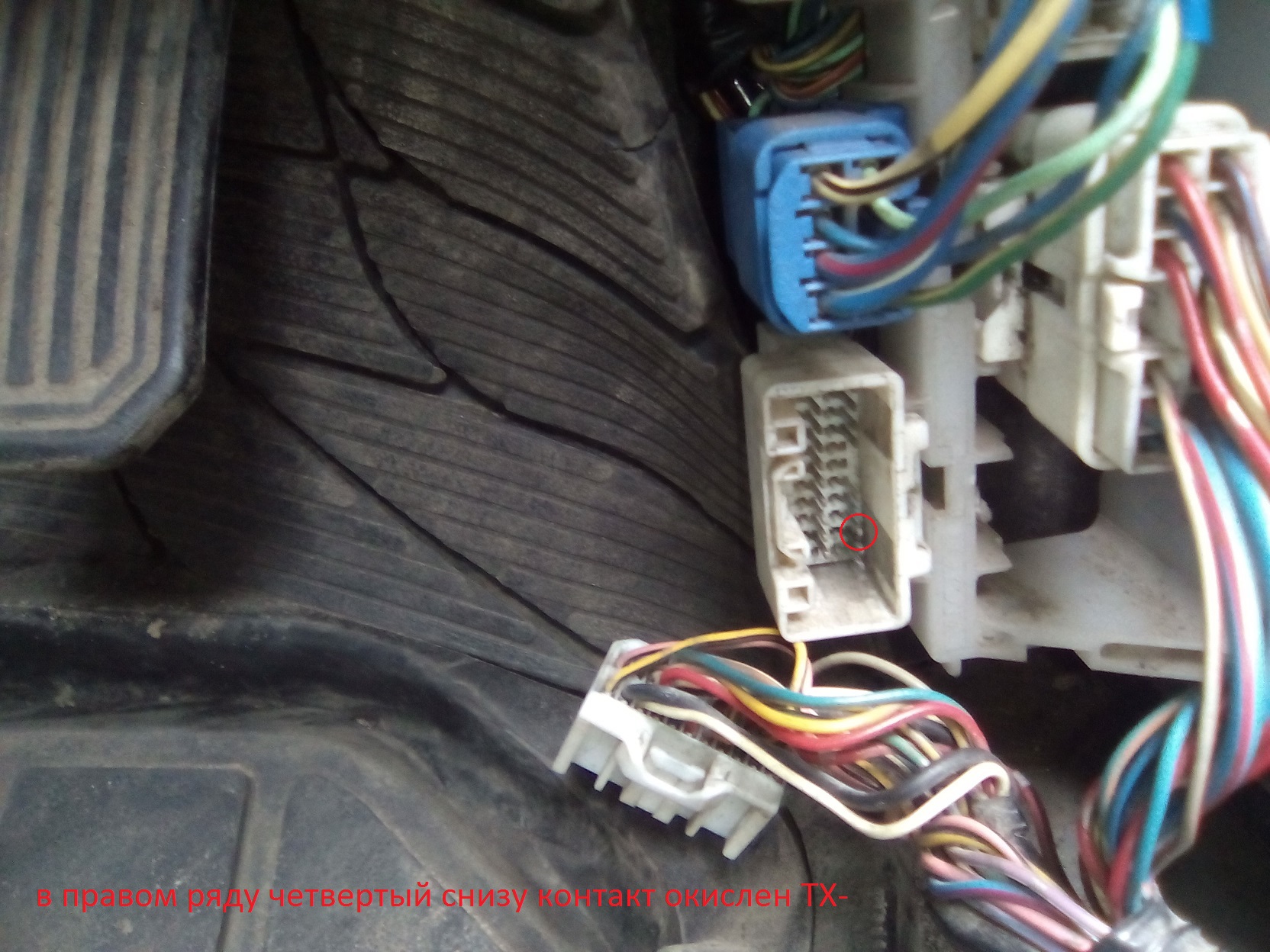

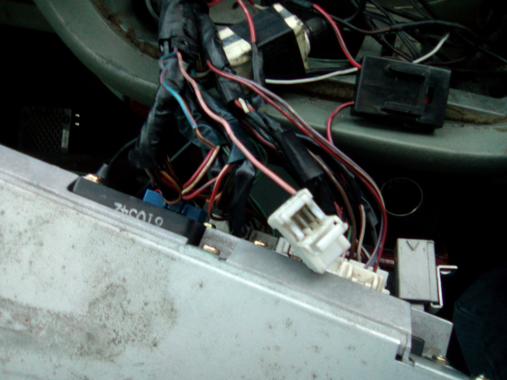

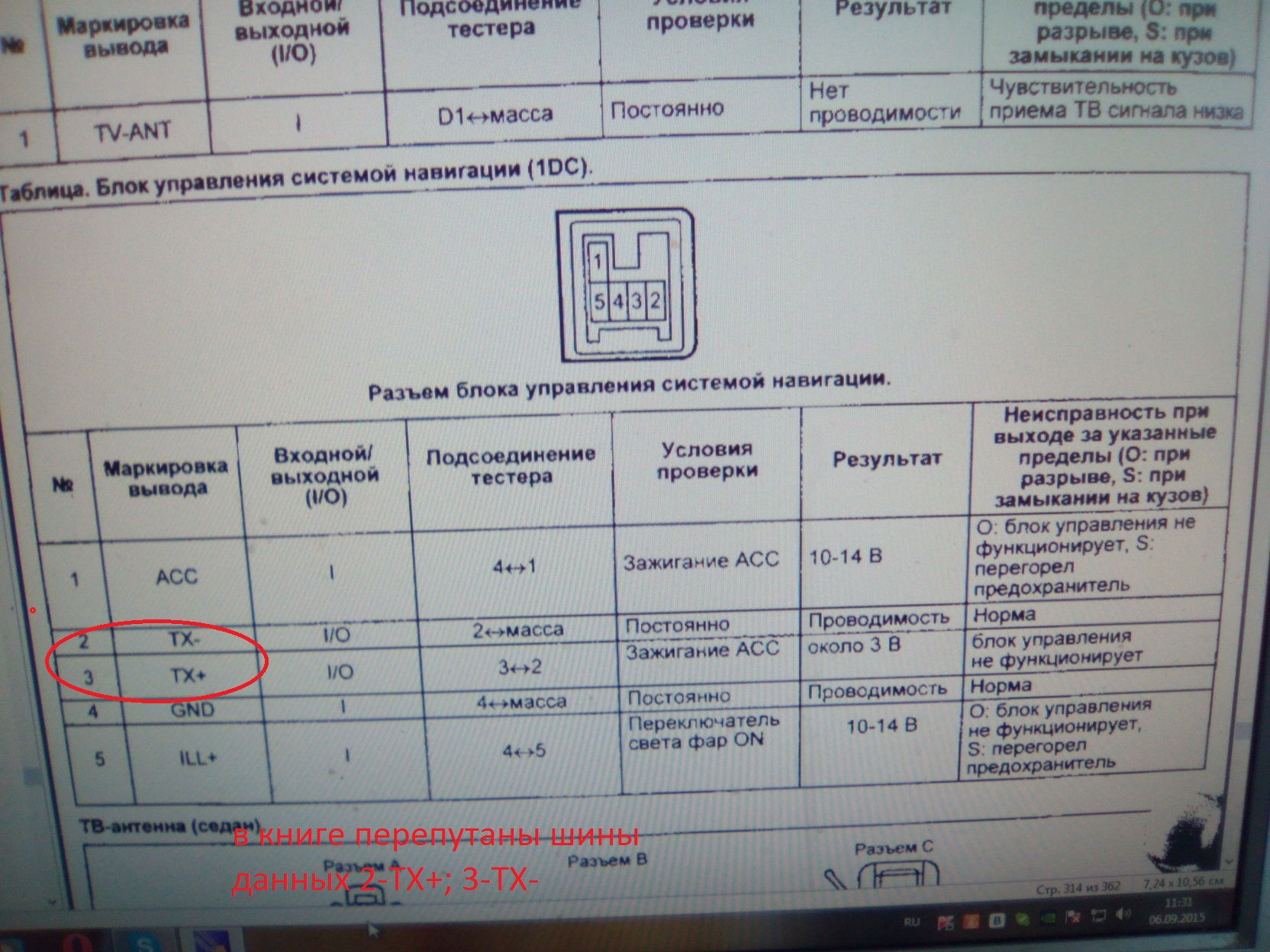

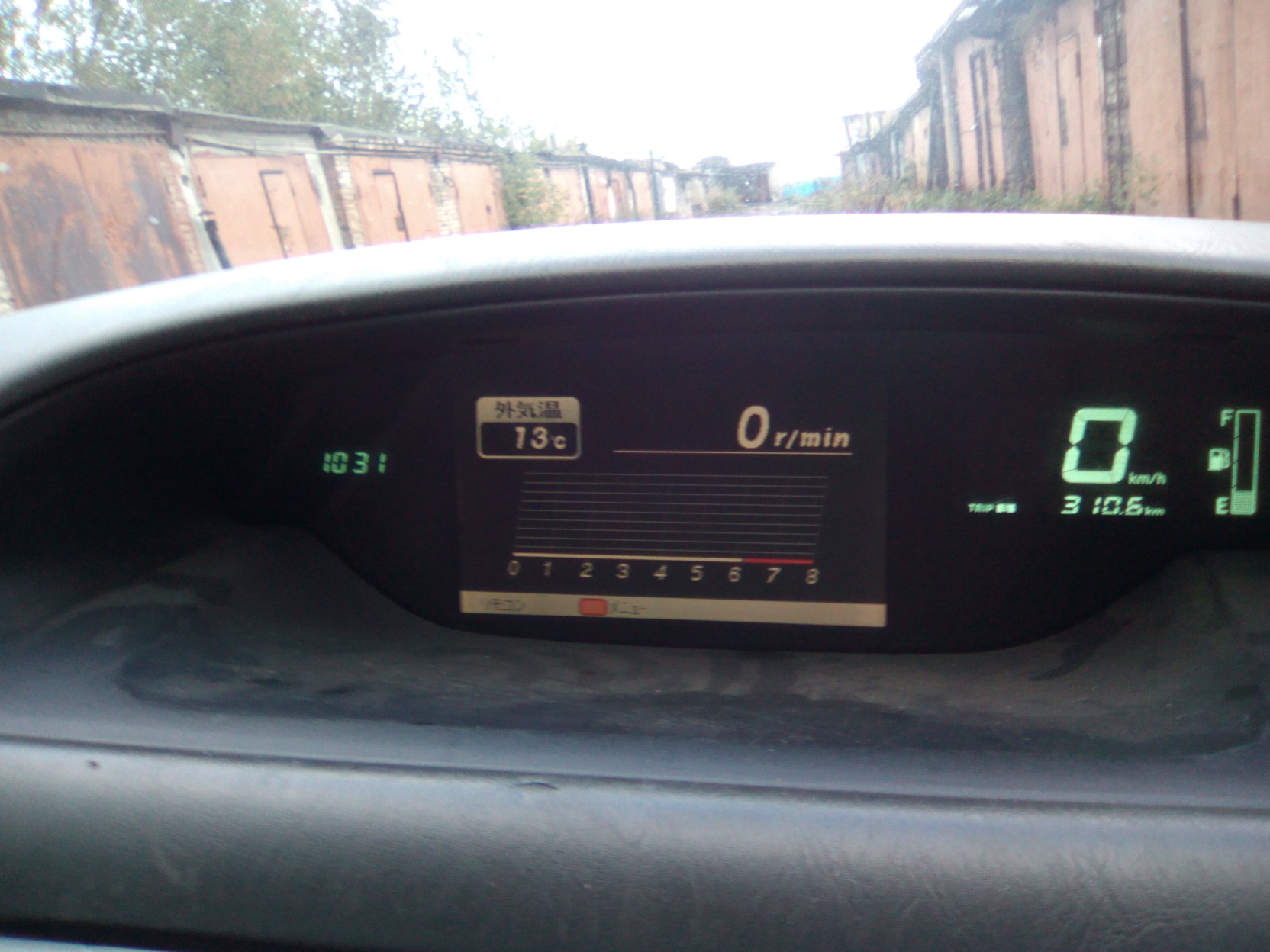

Покурив с утра схемы, нашел четыре соединения, штекер в джойстике, штекер под сидением водителя, штекер под блоком со стороны водителя ( не в самом блоке, а ниже его где выходят провода от двери) и штекер на майфуне. Когда разбирался со схемами нашел ошибку в книге перепутаны местами шины данных "+"и "-". В общем взял мультимер пошел звонить проводку. Минус прозвонился, плюс тоже, так же прозвонился и провод подсветки. Прозвонился провод шины данных ТХ+, а вот ТХ- нет ( сине-красный провод). Стал искать причину прозванивать этот провод разъединяя штекера. Сняв штекер ниже блока со стороны водителя увидел окисленный контакт, побрызгал ВД-хой. Провод стал прозваниваться но как то странно то идет ток то нет, поставил майфун, по прежнему не чего не работало. Хотел уже другой провод провести от майфуна в штекер под монтажным блокам, как взял дернул за провод где майфун он и выдернулся. В общем причина нашлась, хотя провод сидел там достаточно крепко. Вытащил из фишки оторванный контакт, вставил другой ( благо в гараже всяких фишек-штекеров навалом) и собственно припаял его к проводу. Ву-аля мультик заработал :ta_n_cor: :ta_n_cor: :ta_n_cor: Довольный, за изолировал, все собрал, поехал домой писать отчет в виста клуб. :smoke: :beer: :good:

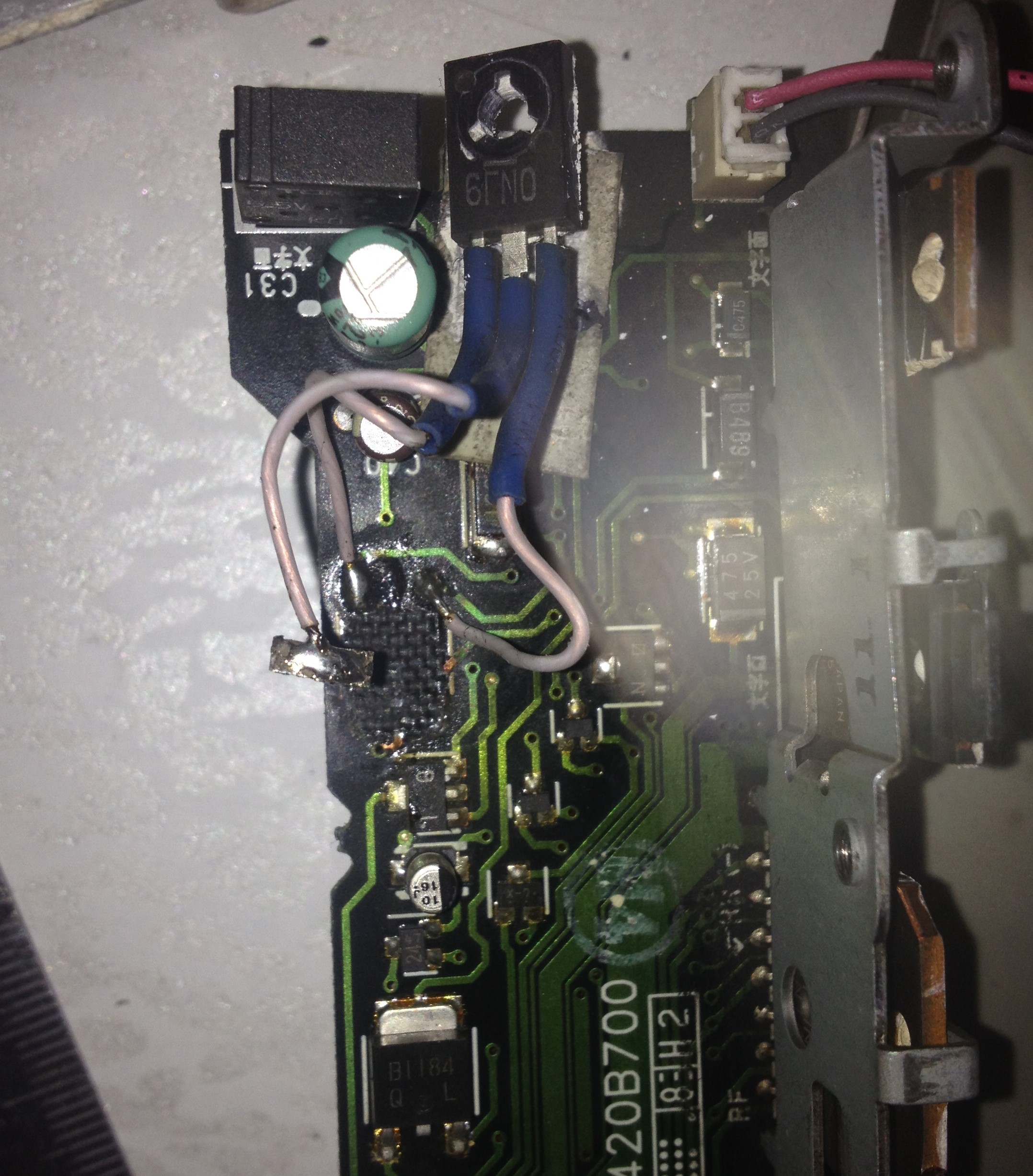

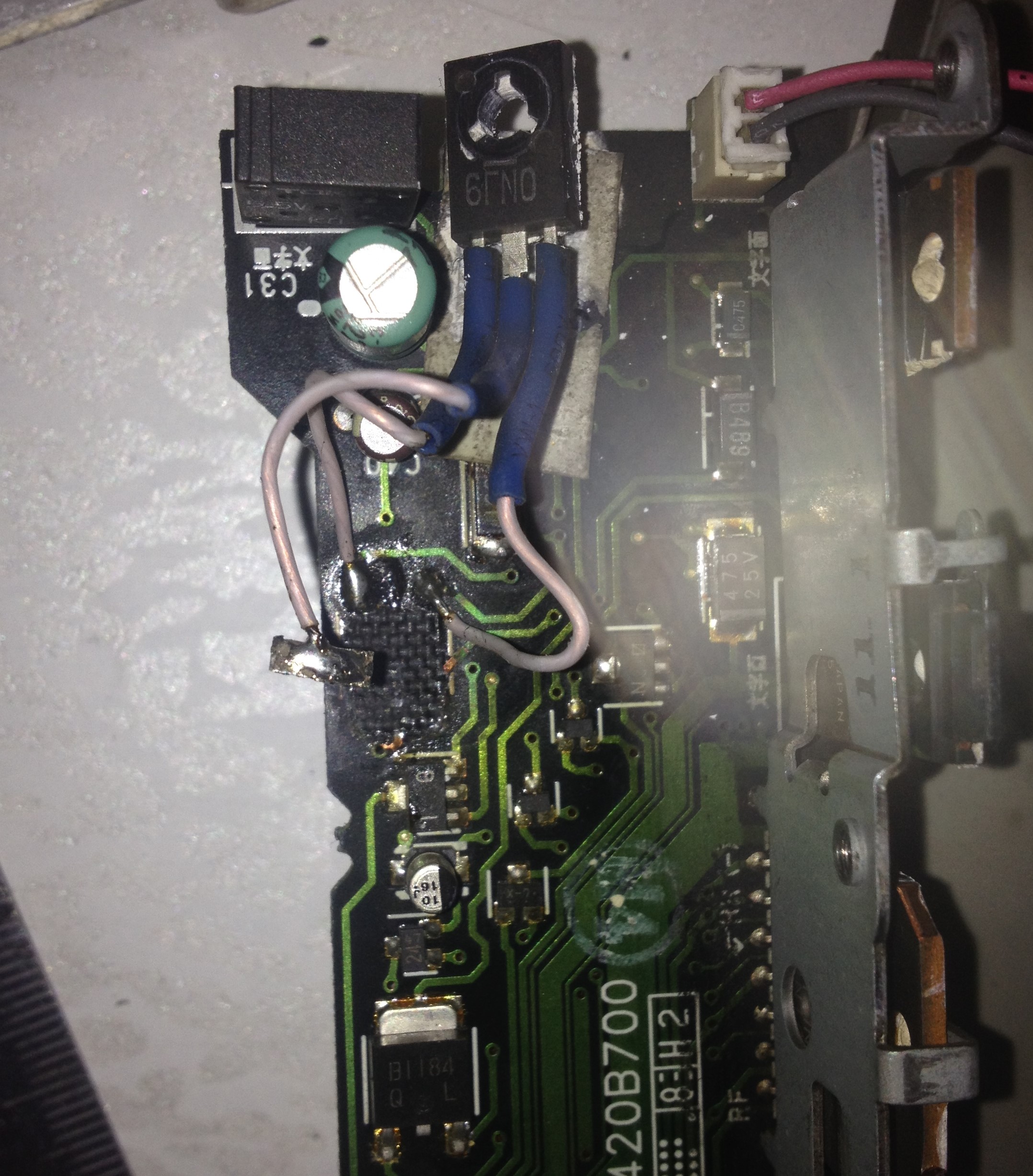

chesnok20 писал(а):
В магнитоле есть плата на ней зачастую отходит пайка деталей на фото видно каких проверь
Тожэ столкнулся с проблемой кратковременного угасания экрана. Решилось путём пропаивания вышеуказанной детали(та что правее) плюс появился ночной режим меню :smile:
