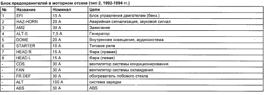

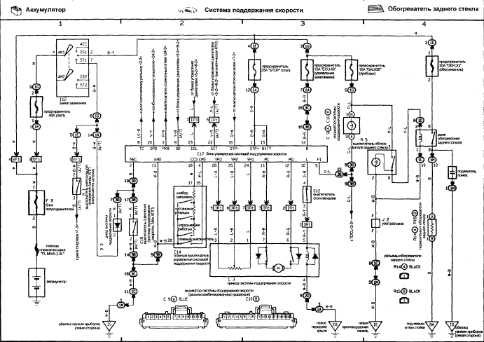

СообщениеДобавлено: 26 ноя 2014, 01:20
Репутация: 2079
FR DEF в моторном отсеке. 30А. Схема на внутренней стороне крышки предохранителей.

 Заголовок сообщения: Re: Не работает обогрев заднего стекла на виста sv33
СообщениеДобавлено: 26 ноя 2014, 09:51
Let's Go 4WD
Сообщения: 1845
Тем: 54
Репутация: 215
Это обогрев лобового стекла! И, по всей видимости, схема на 50 кузов!
