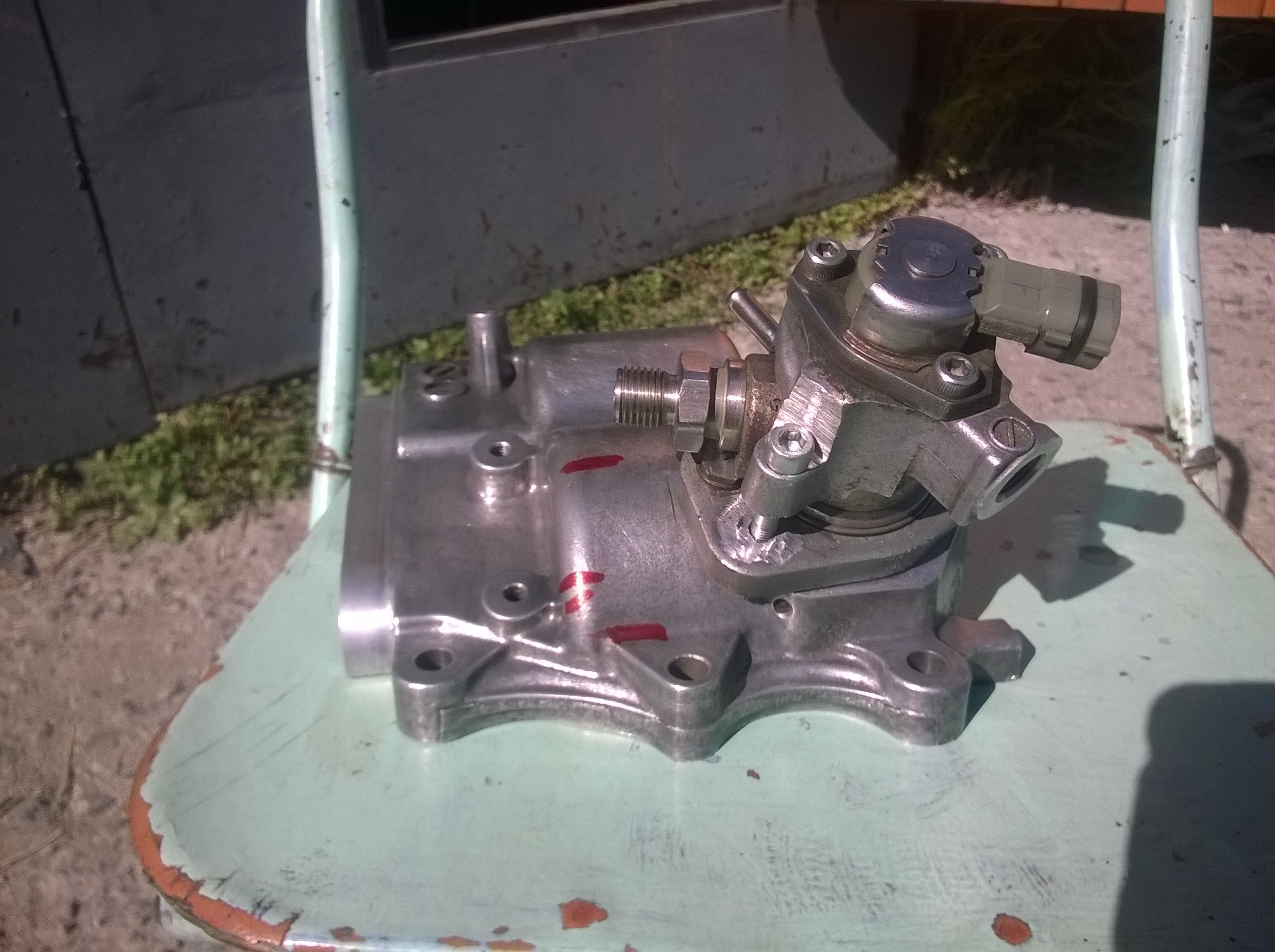

Начинаю потихоньку воплощать свою задумку по внедрению ТНВД от 1AZ-FSE на наш 3S-FSE, как и обещал ранее. Работу разделил на несколько этапов, без задержки эксплуатации авто.
1. Этап - достал крышку с 3S-FSE для "примерки" насоса от 1AZ-FSE. Доработал и установил на крышку ТНВД от 1AZFSE.

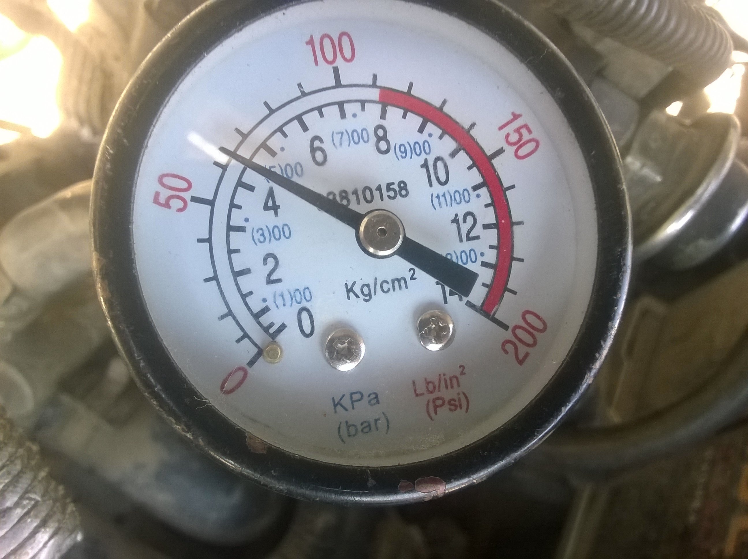

2. Этап - купил блок насоса низкого давления от 1AZ-FSE, для ограничения низкого давления (4-4.5 кг/см2) на этапе топливного бака. На ТНВД от 1AZ-FSE нет регулятора давления.
3. Этап - установка тройника для обеспечения топливом ФХП. Работа на стадии воплощения, фоток пока нет.
После окончания работы, при положительном результате, отпишусь здесь или в отдельной теме.
Комментарий к файлу: 1. Этап. Примерка ТНВД от 1AZ-FSE на крышку двигателя 3S-FSE.

Комментарий к файлу: 2. Этап. Ограничение низкого давления на этапе бака. Замер производился на входе родного ТНВД, точнее на выходе на ФХП.
WP_20160825_021-.jpg [ 633.3 КБ | Просмотров: 3972 ]

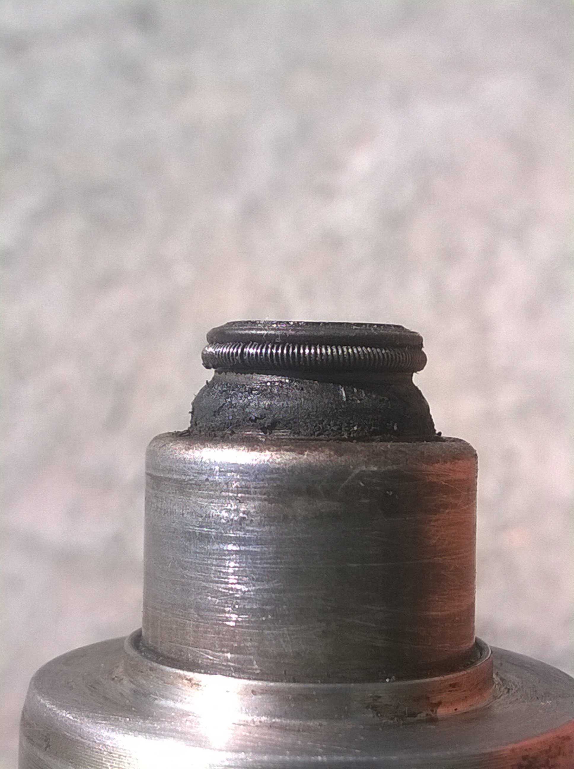

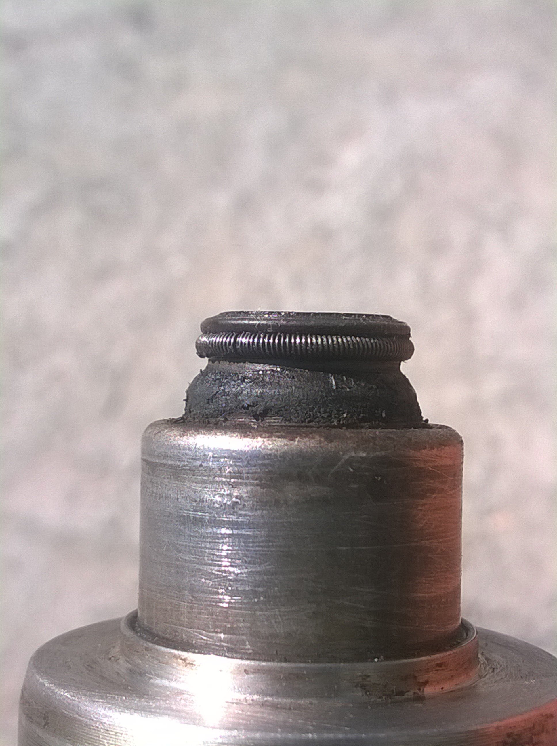

Ну видео повторяет моё, что говорит о повторяемости, а не о моём частном случае. Скорей всего на всех насосах так. Если заставить качать насос в баке, и не заводить машину, вот тогда и будет 1 капля. Возможно вы так и проверяли, раз не помните конкретно. На работающей этого не будет. По выработке вы ранее говорили "На части плунжера, отвечающему за нагнетание высокого давления выработки почти никогда не бывает". Чтобы от одной капли дошло до ручейка, плунжер должен хорошо выработаться.
Реально на плунжере видны следы выработки только в районе сальника. Моё мнение, зазор по плунжеру конструктивный, для обеспечения смазки плунжера и сальника. Почему и предлагаю подредактировать п.30, чтобы не вводить людей в заблуждение. Фото сальника прикрепил, он по размерам такой же, как у нас, только выше на 2-3 мм., плунжер длиннее нашего и без проточки по середине (т.е. цельный, фото нет). Было желание выпрессовать сальник, подточить и запрессовать в наш насос, но остановился на этапе подточки, запрессовал обратно. Решил вопрос решать кардинально, с заменой насоса целиком, так как не понравилась течь по плунжеру. В нашем варианте насоса вся надежда только на сальник, в отличии от насоса 1AZ, где течь уменьшена, практически до нуля, сальник для подстраховки.
WP_20160805_11_00_11_Pro-.jpg [ 619.98 КБ | Просмотров: 3912 ]

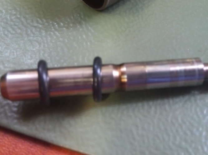

Здравствуйте! Подскажите пожалуйста купил Висту себе с ней отдали старый ТНВД разобранный. На плунжере два колечка резиновые, но похоже что они не от насоса. Это так?
Безымянный.png [ 416.23 КБ | Просмотров: 3821 ]
