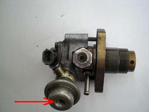

понятно. своих фоток нет, но покажу на примере того, что нашёл в сети.
Общий вид нашего насоса:
общий вид.JPG [ 39.67 КБ | Просмотров: 3145 ]
Я обвёл демпфер пульсации - с торца вкручен болт.
Вот такой же демпфер, с торца видно пустующее отверстие - там должен быть искомый болт:
Сторона демпфера.JPG [ 20.09 КБ | Просмотров: 3145 ]

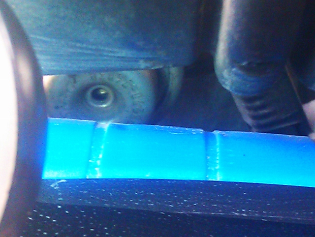

В общем посмотрел я на место расположения этого болтика, его там не оказалось (резиновой заглушки тоже). Фото попробую выложить. Есть вероятность того, что там с мембраной не всё хорошо? Можно узнать размеры этого болтика? Юрий, благодарю за науку :beer:
