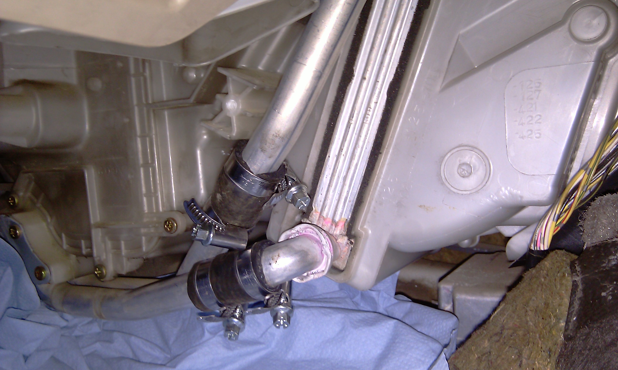

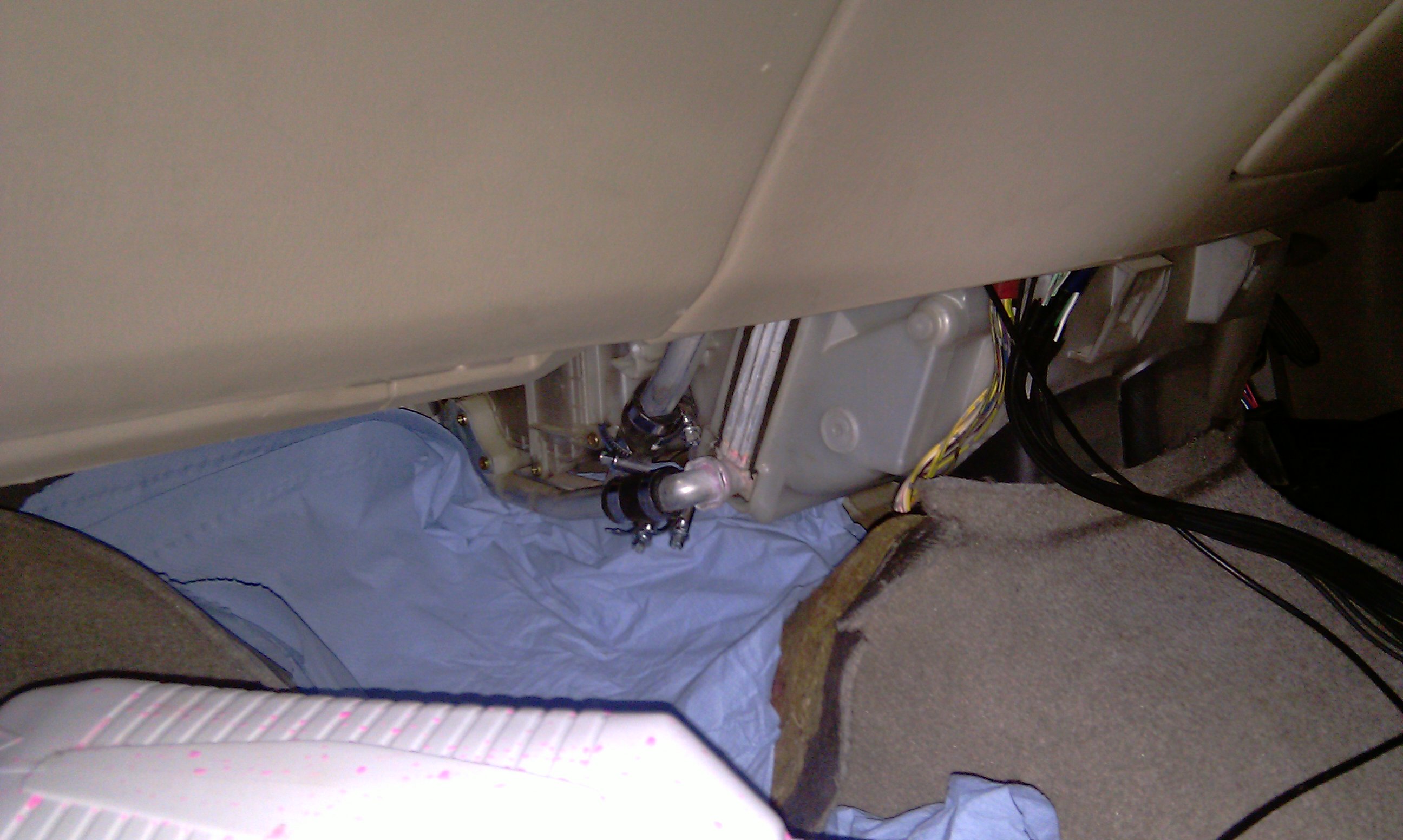

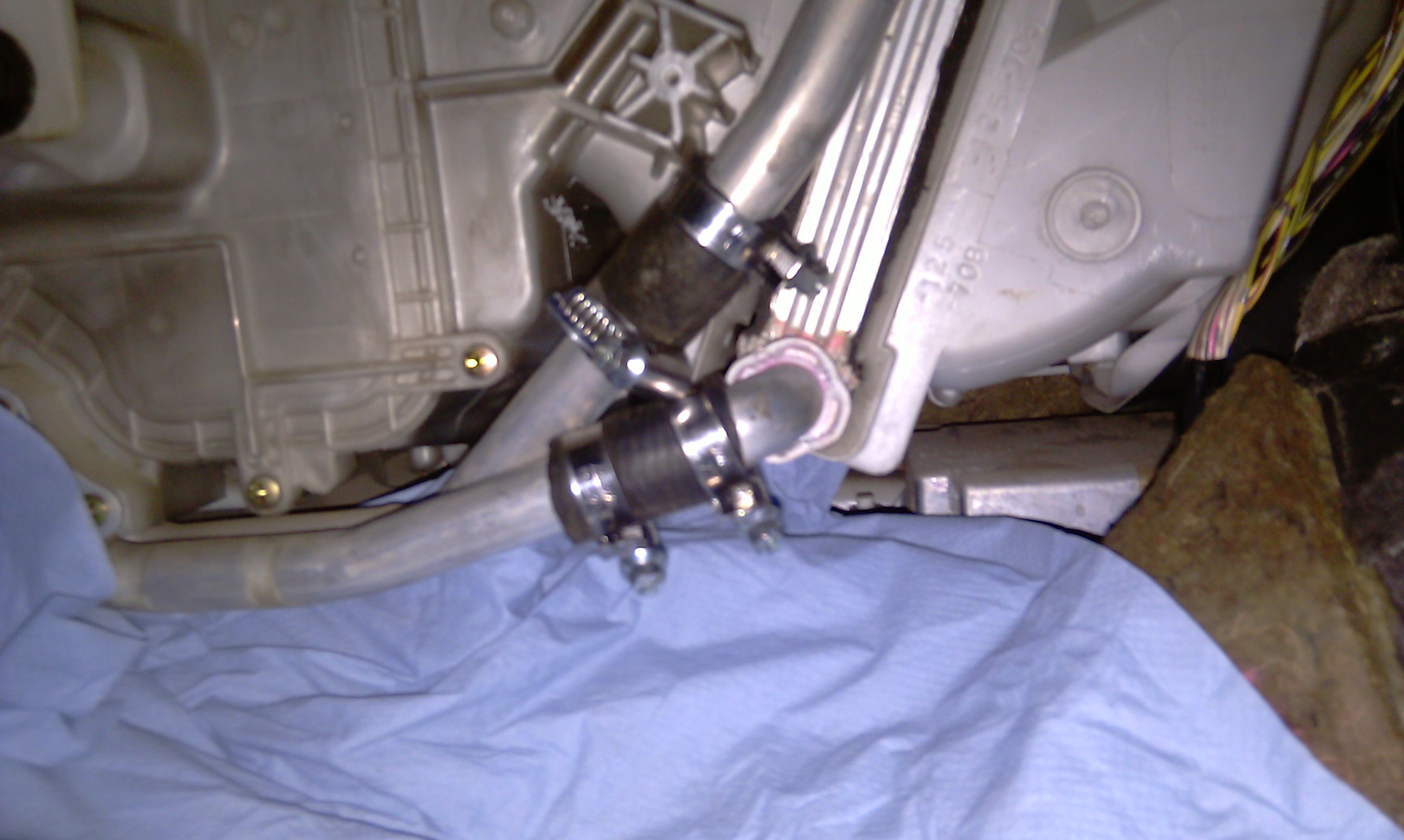

Всем доброго вечера.
Вычитал на форуме недавно как легко снимается радиатор отопителя на 50-ых, и кинулся быстрей его промывать.А проблема всё та же, у пассажира -ташкент, а у меня чуть теплым дуло. Вынимается он на самом деле не трудно, только вот нижнюю трубку так и не смог отсоеденить. Было принято решение пилить и садить на шланги(как раз под рукой оказались нужного диаметра). Антифа оказалось стекает больше чем я думал( вышло порядка 3 литров), наверное с ГБЦ стекал. В конце концов радиатор был снят. Промывал простым кипятком из под крана минут 20- за лимонной кислотой времени ехать не было. В итоге долгое время не мог продавить пробку, но всё таки осилил.
Итог: Толк в этом есть 100% , потоки воздуха теперь почти не отличаются по теплу.процедура явно полезная. Лучше бы конечно новый, но переделывать там всё не хочется, а новый только в оригинале и ценник добрый порядка 10000 деревяшек.
После выявил что у меня термостат либо очень рано открывается, либо вобще не закрывается.
Так вот в поисках тепла приговорил термостат под замену.
