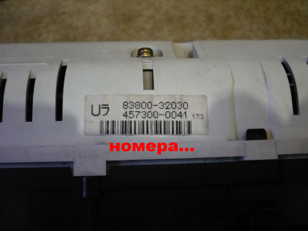

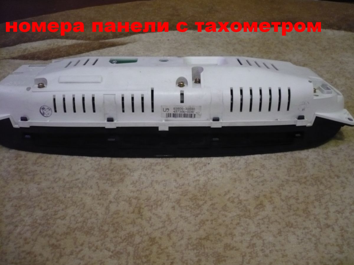

Gievskiy-DS писал(а):
други напомните плиз серийный номер приборки на дористайл, движок 1ZZ
На 1zz 2wd 1999г -83800-32030 - это точно, я себе ставил.
вот здесь еще посмотри http://vistaclub.ru/wiki/index.php/%D0% ... 0%B3%D0%B3
03.JPG [ 343.38 КБ | Просмотров: 2801 ]
04.JPG [ 239.84 КБ | Просмотров: 2801 ]
