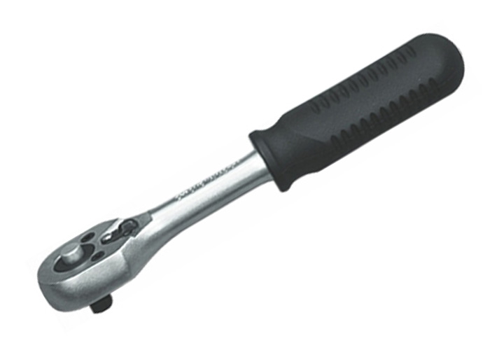

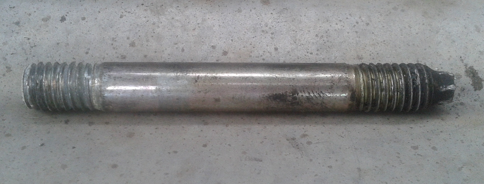

шпильки легко выкручиваются малой трещеткой, головка 5 или 6 - подбирается, простая, шестигранная, желательно имбус.
Фото-0005.jpg [ 418.78 КБ | Просмотров: 2593 ]
Фото-0006.jpg [ 81.26 КБ | Просмотров: 2593 ]
маленький ключ-трещотка.jpg [ 24.42 КБ | Просмотров: 2593 ]
и ещё
если у тебя легко выкрутился то это не значит что легко выкрутится и у остальных. Мои шпильки откисали и в вд40, и в карбклинере, и все равно сорвал, обычной головкой, грани звездочки. Спец ключ этот стоит не дорого чтобы принибреч этим советом, a ты можешь ввести людей в заблуждение и серьезно затратить их время и силы. Покупался такой спецключ в автомагазине в отделе инструментов.

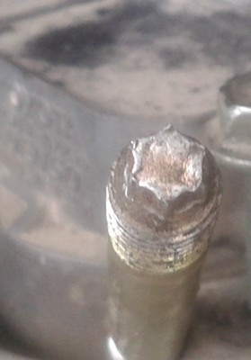

Нужна головка внутренняя звездочка на которой написано E6. У себя когда снимал, послушался умных советов, сам не разглядел в темноте головкой на 5 обычной сразу сорвал грани. День пробегал по магазинам, нашел головки внутренняя звездочка на 4, 5, и 7. На шесть не было поштучно только в меганаборах по 7 тысяч. А одна головка 30 рублей стоит. Гаек на 8 под ключ на 12 не нашел тоже. Выкрутил следующим способом: взял две стандартных гайки на 8(ключ на 13) на наждаке запилил под ключ на 12, купил комбинированный (с одной стороны рожковый с другой накидной) ключ на 12, опилил его на наждаке по кругу, плоскостям и шейке чтоб мог залазить на гайку когда она на шпильке. Затянул две гайки на шпильке так, чтобы грани совпали, и за гайку которая ближе к гбц по миллиметру выкрутил. После первых полоборота пошла от руки и первая и вторая шпильки. Вместе со всеми выпиливаниями потратил 1.5 часа времени на выкручивание, делал для себя, не торопясь с перекурами. Вывод: если в ближайшем магазине нет спец ключа или уже предыдущими разбиральщиками сорваны грани, лучше сразу либо двумя гайками, либо газовым маленьким( с риском похерить резьбу).
Добавлено спустя 5 минут 40 секунд:
Кстати на фотографии вверху шпилька уже закатана, такую через полгода уже второй раз никакой головкой не открутишь, если затянешь моментом по книжке.

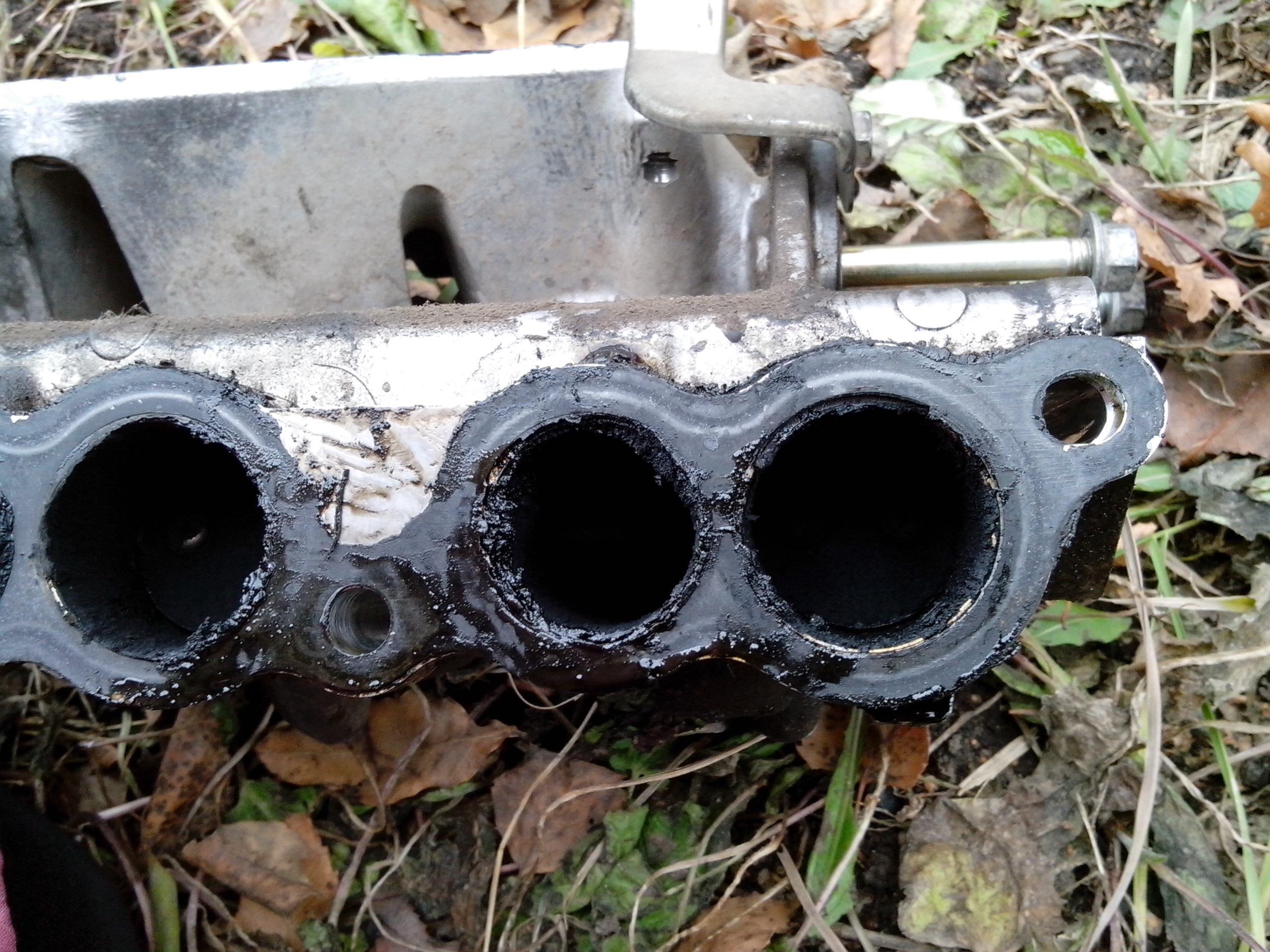

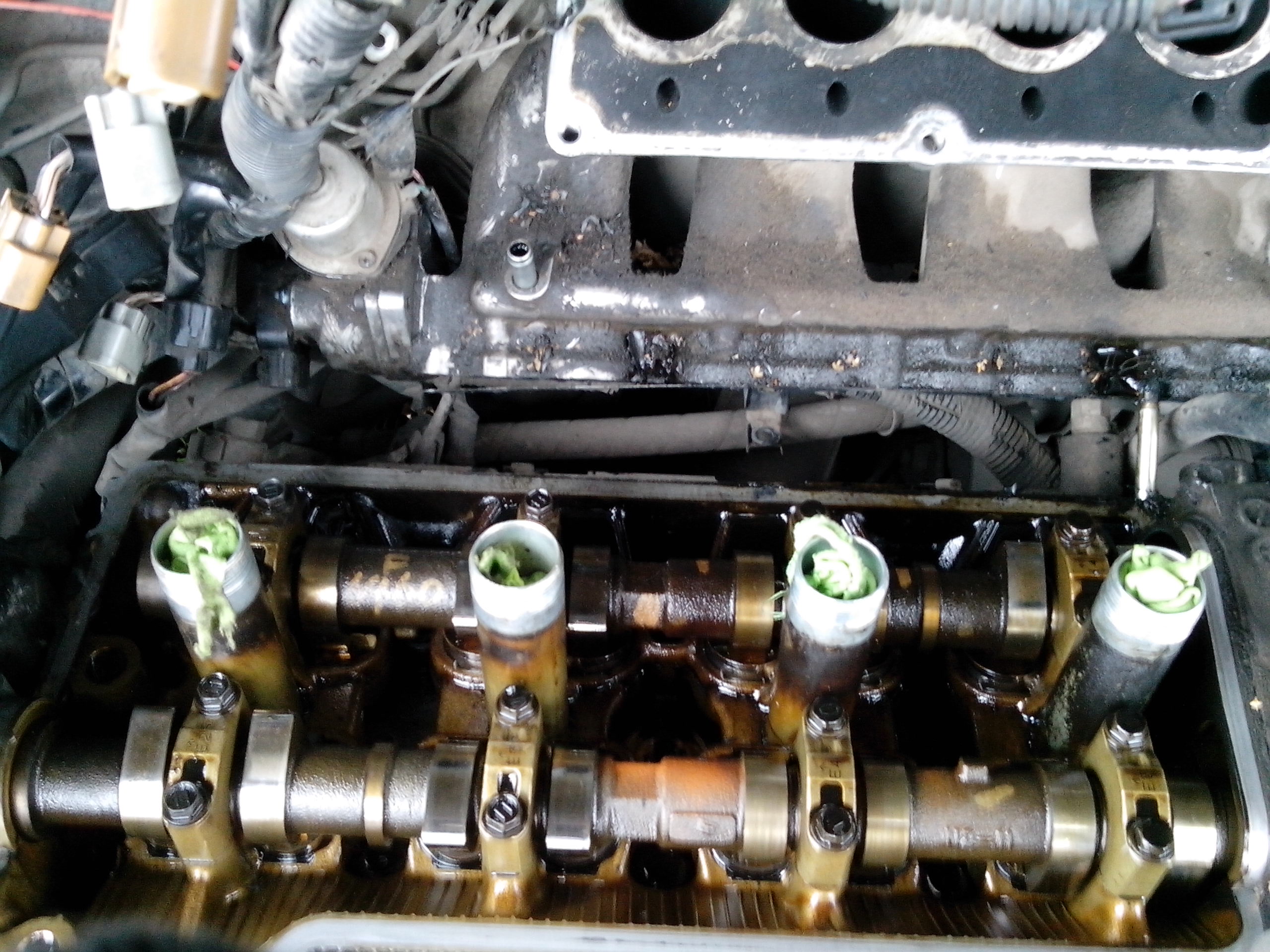

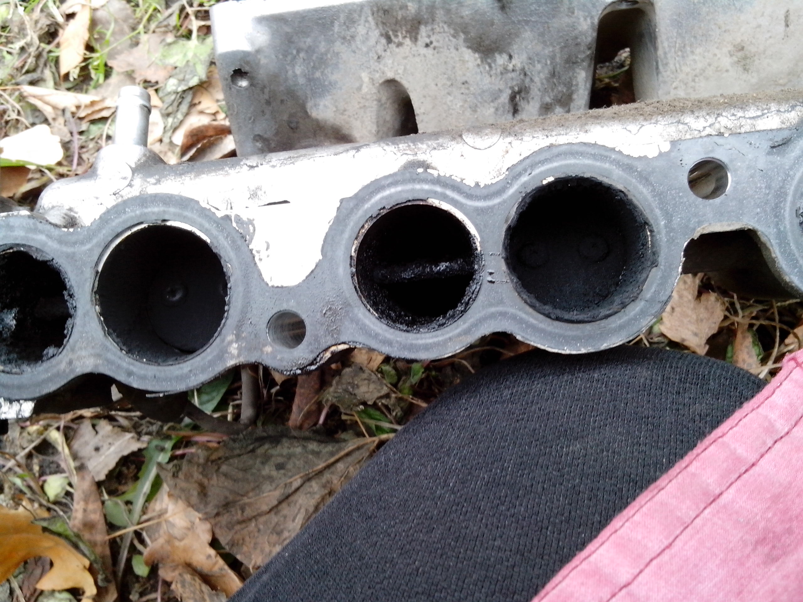

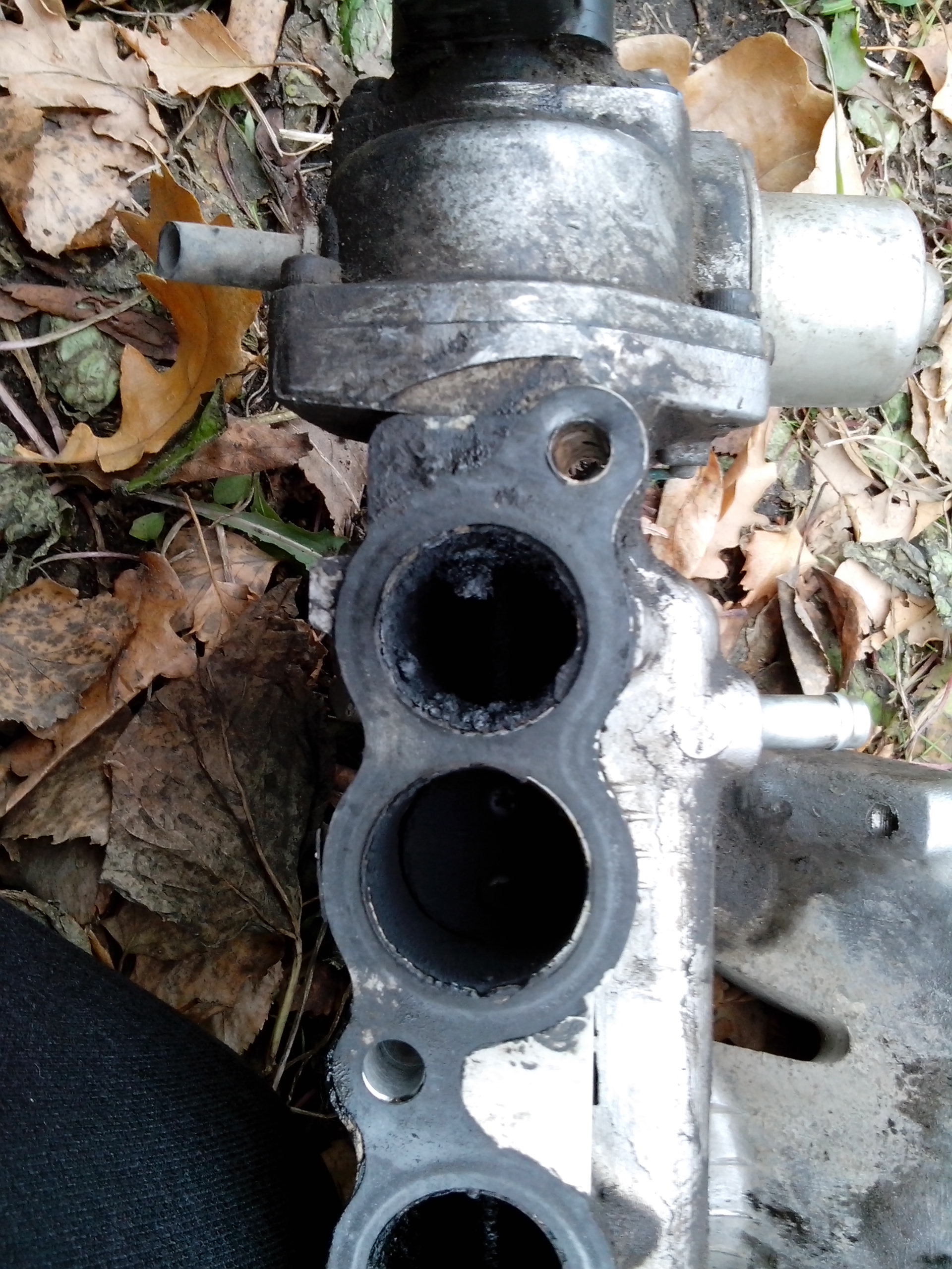

Ну вот наконец и я добрался до нижней части коллектора)))
Совместил это дело с заменой прокладки крышки клапанов и клапна вентиляции картера так как уже давно сопливили...
Прикупил гловку Е6 для откручивания шпильки, добрался до них, а там "БОЛТ" нет никаких звездочек на них, ни внутренних ни наружних :mrgreen: , а коллектор падла сниматься не хочет :mrgreen:
Короче разозлися я на эту шпильку и отвернул её простыми плоскогубцами 8)
В общем пробег 211т. км коллектор ни разу не снимался, думал будет хуже... , но залонки не залипшие хотя обросли примерно 2-х милиметровым слоем пластилина
Чистку затеял из-за того, что при остановке сразу вываливается из эконома...
Сразу внимательно не рассмотрел, но кажектся заслонки чуть-чуть не плотно закрывались, ведь в тех каналах где заслонки есть посадочное места, на них нагарчик 1-2мм.
Вголовке каналы тоже в пластилинчике и то только те которые без заслонок, даже не пластилин а вязкая мазута(Но не сухой нагар)... эти каналы засранные, но не критично максимум 1мм., все ровные без наростов из нагара... Докуда доставали пальцы аккуратно соскреб пластилин, дальше не полез ни пылесосом ни проволками и отвертками.
Раскидал и все отмыл с 11.00 до 18.00. можно было и сегодня все собрать, но отвлекли гости)))
Главное хороший инструмент, а я его как раз недавно прикупил)))
IMG_20131101_145721.jpg [ 752.12 КБ | Просмотров: 2446 ]
IMG_20131101_150719.jpg [ 728.55 КБ | Просмотров: 2446 ]
IMG_20131101_150726.jpg [ 714.62 КБ | Просмотров: 2446 ]
Комментарий к файлу: масло натекло из под клапнной крышки когда сдергивал коллектор
