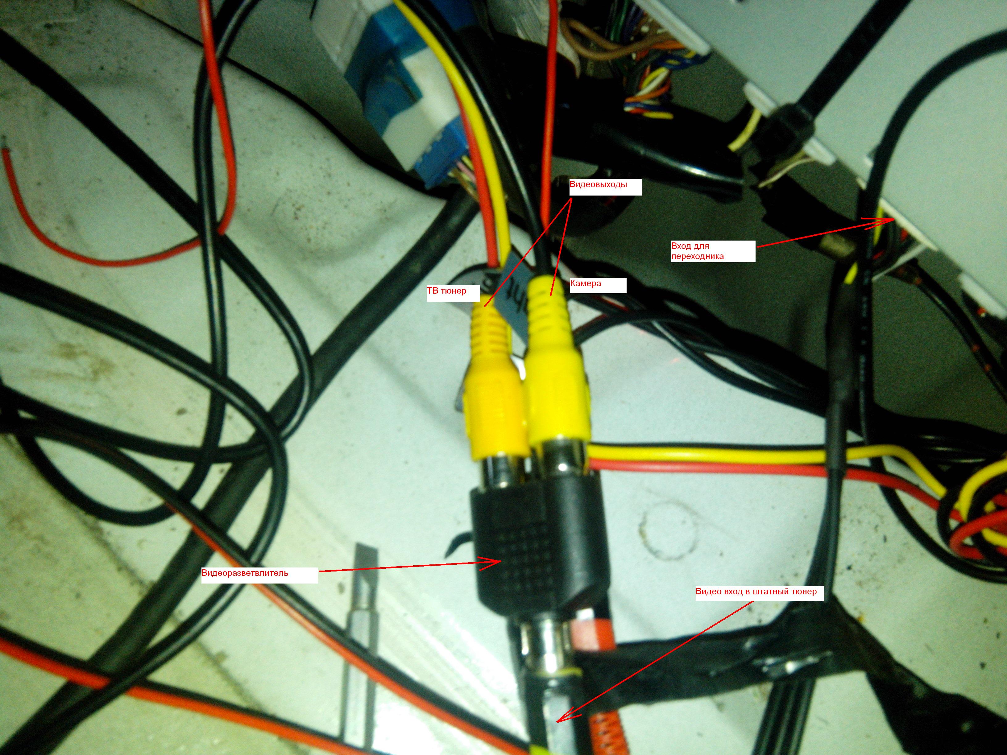

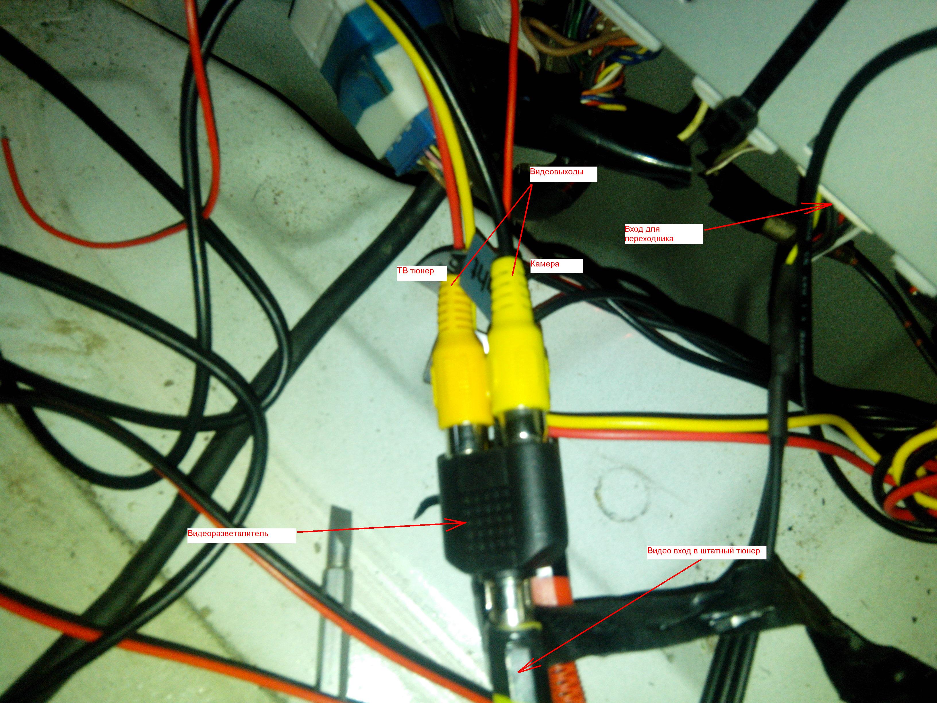

8.Переходник для штатного тюнера(300р), разветвлитель видео входа если стоит как у меня цифровой тв тюнер либо медиа плеер
Для начала снимаем обшиву с правой стороны багажника как снимать на форуме подробно написано,видим тюнера
Берем переходник вставляем его в штатный тюнер на рисунке показано, в него разветвлитель если он вам нужен
разветвлитель.JPG [ 909.15 КБ | Просмотров: 4478 ]

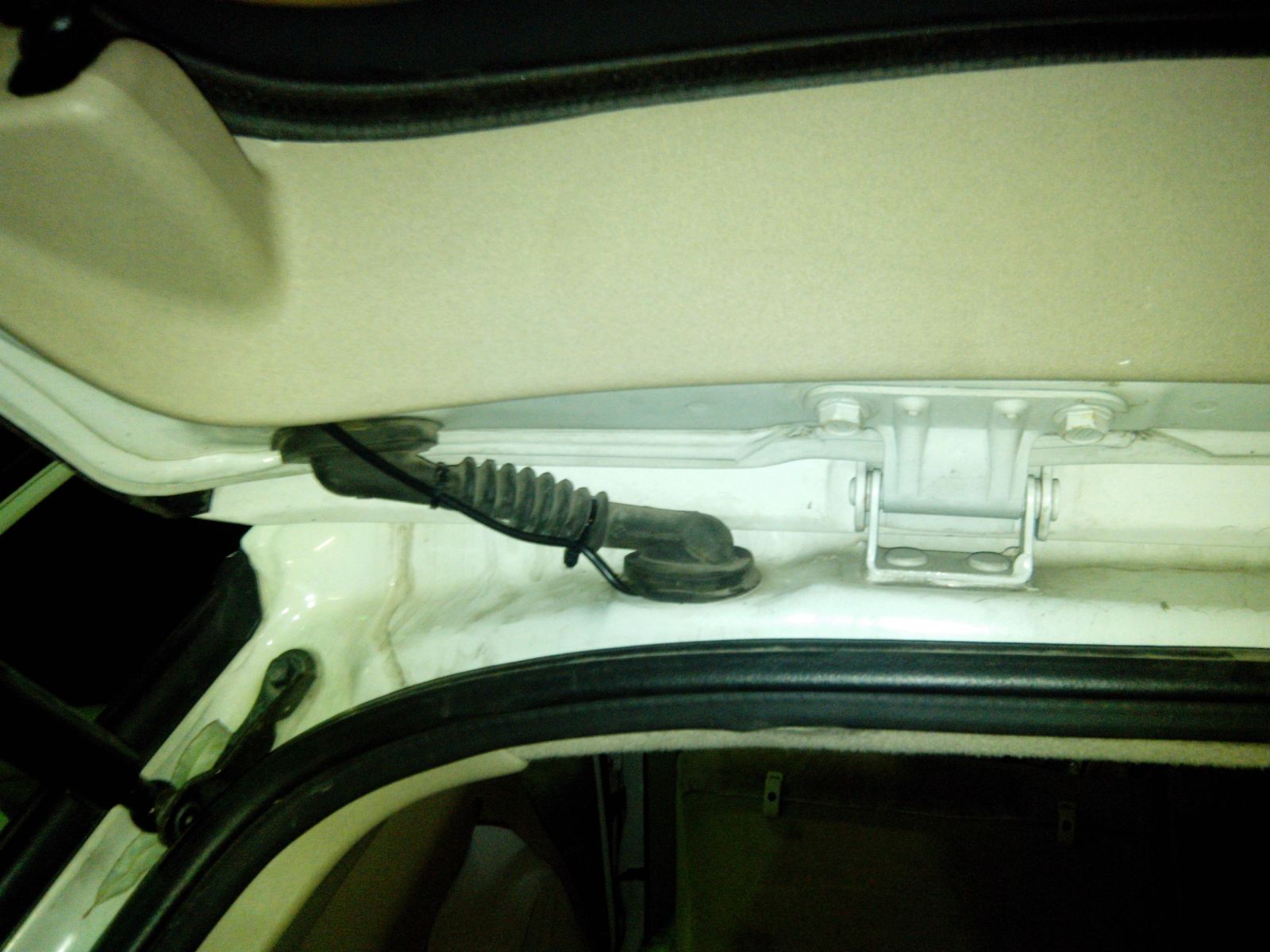

Провода тянул через потолок к левой стороне, затем через резиновый кожух перекинул их на заднюю дверь

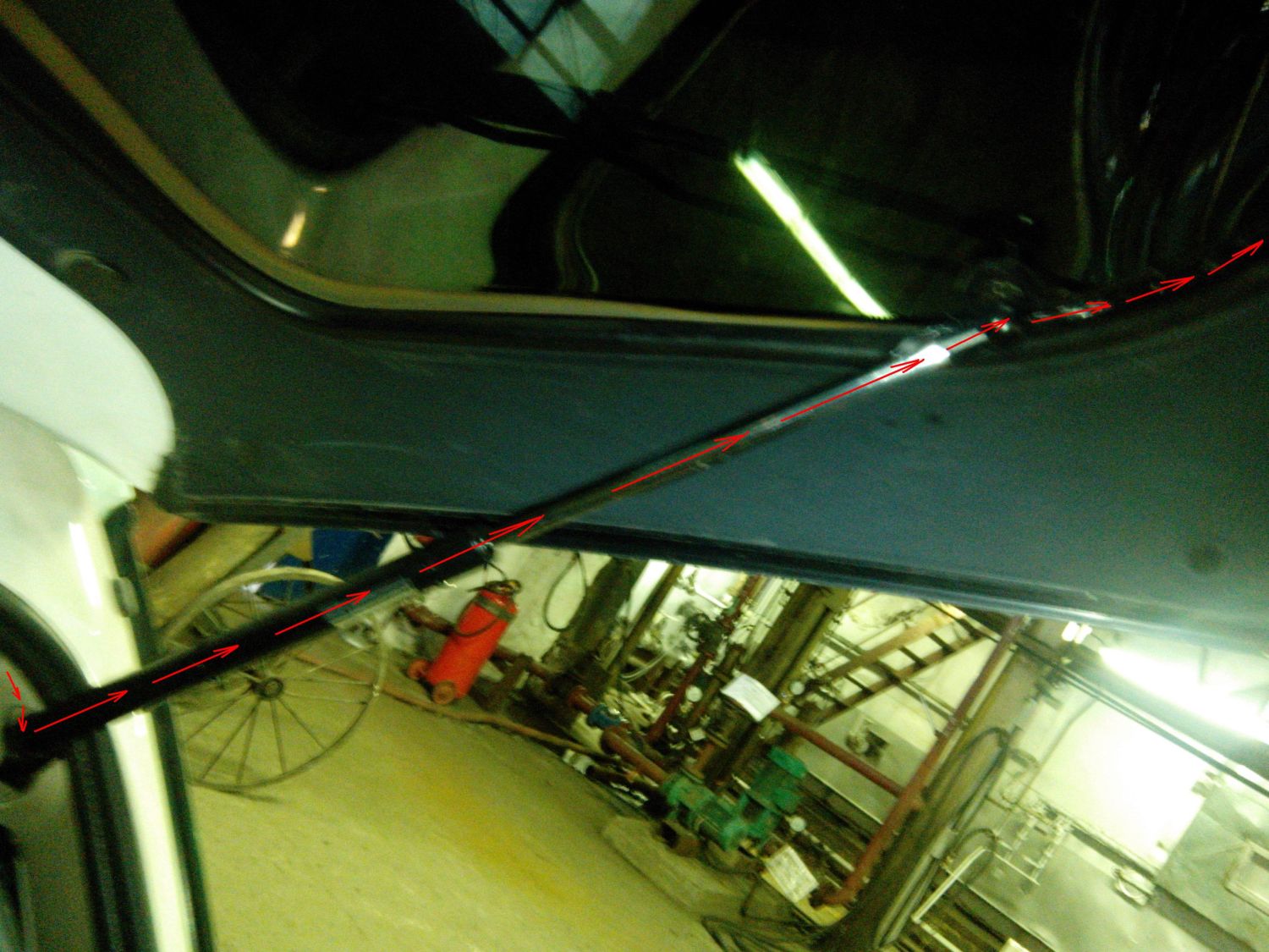

Провода проложил под пластиковым потолком багажника затем перешел на дверь по амортизатору стекла, далее провод провел рядом с кабельканалом,крепил к стеклу на 2-хсторонний скотч

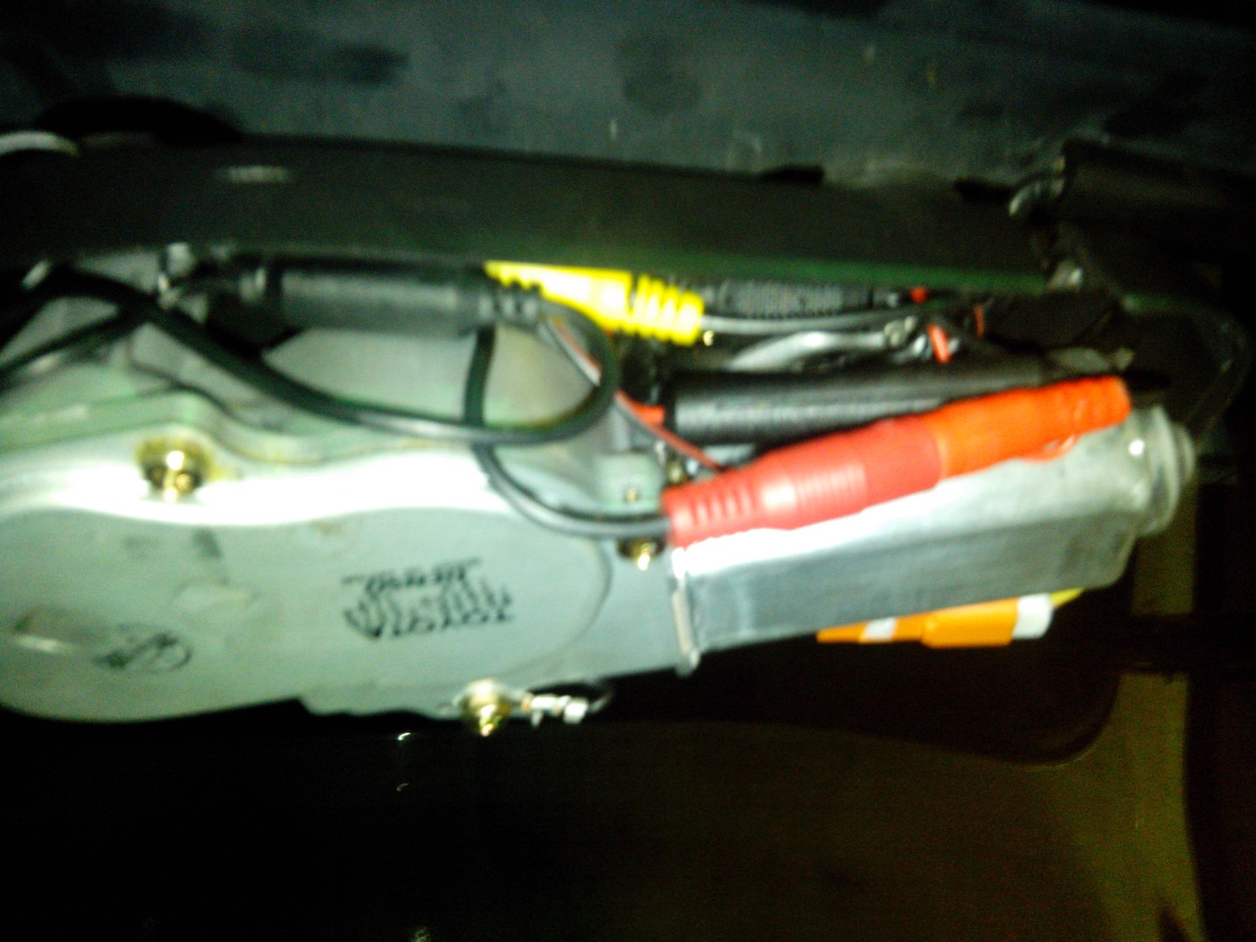

Штекера от камеры и лишние провода прекрасно помещаются в коробочке с моторчиком дворника

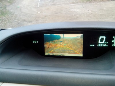

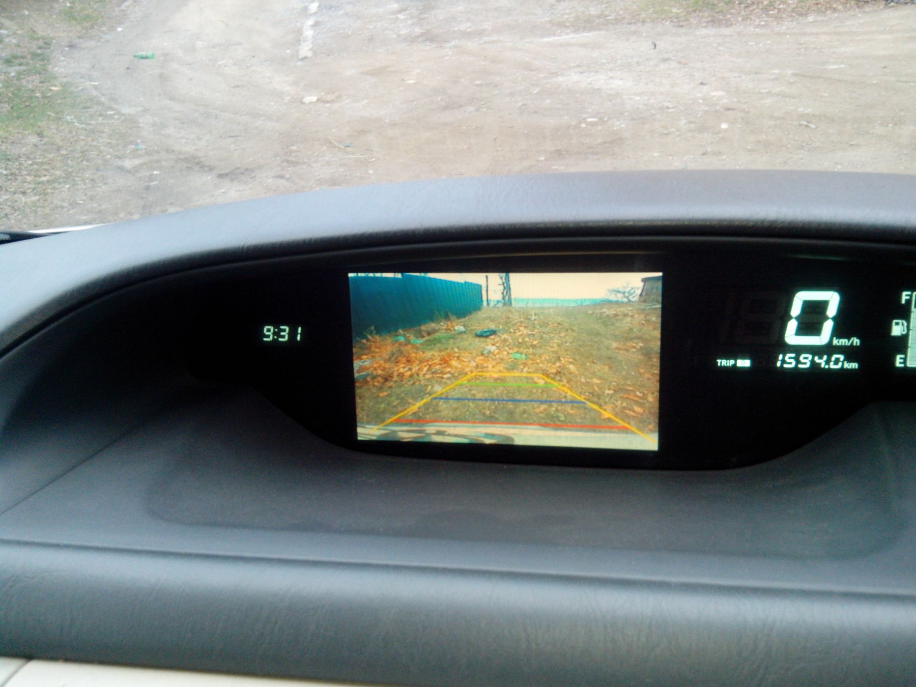

Камеру настроил так чтобы красная полоска была на уровне номерной рамки, желтая полоска соответствует 85см, вот собственно и все если есть вопросы задавайте отвечу с удовольствием
монитор.jpg [ 243.05 КБ | Просмотров: 4477 ]
