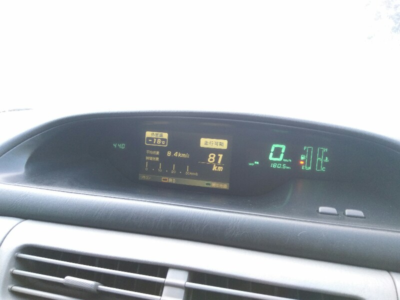

Ребят, ситуация такая, новая ардео печалит капец, когда купила гнала ее с другова города, расход был сказка, 8-10литров на сотню, 8 трасса, 10 город.
Приехала в свой город, залила еще раз бенз, тоже расход порадовал 10 литров на сотню. Последние 2 раза заливала, все хуже и хуже, первый раз 27литров влила проехала 220км. Второй раз влила 27литров проехала 180км 8O 8O 8O :dash: Это что еще такое? Комп вот какую чехню кажет, фото прилагаю. Что делать? Куда капать? Все печально пугает. При том что пенсионерю по городу.

 Заголовок сообщения: Re: 1ZZ-FE Расход бензина по компу.

На прогревах много бензина вылетает.

Я часто грею, езжу маленькими перебежками, ну а по компу что можно понять из этого?
Добавлено спустя 6 минут 16 секунд:
Походу комп врет, на 27 литров проехала 180км, а если посчитать как говорит комп то 12.5 литров на сотню? Или я не так считаю, или кто то меня дурит....

180км на 27 литрах, у меня получился расход 15л/100км. Зимой с прогревами тяжело получить маленький расход. По трассе расход должен прийти в норму.
ничего, забей, по городу и темболее зимой на него смотреть бессмысленно, актуальна только трасса

Не правда, трасса то причем. У меня прошлая виста седан ела 10литров летом и 12 зимой. Больше 12 не ела!!! Я на 27 литров проезжала 240км всегда. А тут на 27 литрах 180, при тех же поездках и маршрутах. Но на седане я втапливала будь здоров, по городу летала, а на ардео пенсионерю 50-60км/ч и жрет по 15 литров на сотку, это не нормально!!!

а как минусовые температуры, совподают, пробки на дорогу, а может и потеплей по утрам стала греть авто? никада не замеряю расход зимою, это бессмысленно, там погрел 2км проехал постоял, там погрел 5км проехал, на след день 70 без остановок накатал, бред,как-то так, последняя заправка 40л 300км из них прогревов хз скока но немного и вчера жену ждал, зуб чинила 1-40по времени гудел, как расход подщитать? а третьего ездил в бедлокуриху и на урожайное, где лебеди, 50л на 600км хватило(остовалось када вернулся типа на 100км, но городской цикл их быстро поправил на 40)

ФИГНЯ конечно какая то с этими расходами. Ладно не буду раньше времени паниковать. Но грею и езжу ровным счетом так же как и ездила на прошлой висте, но там стабильно на 27 литров 230-240км проезжала. На этой чушь какая то.... :rus:

Все просто универсал 1300 кг. А седан 1200кг. Обогрев салона универсала занимает большее время, чем на седане. Замечено мной при замене печки на ипсум т.е машина полностью прогрета стоит 90 градусов и при минус 15 градусах у нее при заведенной температура падает на пару делений печка выстуживает двигатель 1ZZ и расход у двигателя бензина повышается из за подскочивших оборотов. Взять тот же двигатель д4 он прогретый и работает не так печка его выстуживает медленно и следовательно расход меньше для зимы пожирать на сотку 13-16 литров это норма. А мультивижен честно показывает расход только по трассе)))) В городе он не корректно работает потому как мы большую часть стоим как в пробках так на светафорах. И каробка все время переключает. А по трассе все время равномерно двигаемся).

Ест еще одна причина некорректной работы расходомера - большие колеса! Можно забить в шинный калькулятор заводской размер и фактически установленный. Узнать погрешность спидометра и вычислить какой пробег фактически проходит машина.
Но только расчетным путем.

Шина 15 радиус, такие же как и на той машине. Ардео гавно тяжелая коза... Выставлю с обменом на седан. Бесящая ардео...
