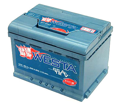

слушай а что за аккамулятор у тебя .
У меня второй год WESTA 65 а/ч 630 А(EN). :arrow: :arrow: :arrow:
westa_65_169.jpeg [ 37.51 КБ | Просмотров: 1392 ]

да как вы их всовываете то? и даже крепления подошли не переделывая?
Я же писал выше, сварил другую рамку, старую откручиваешь и ставишь другую.

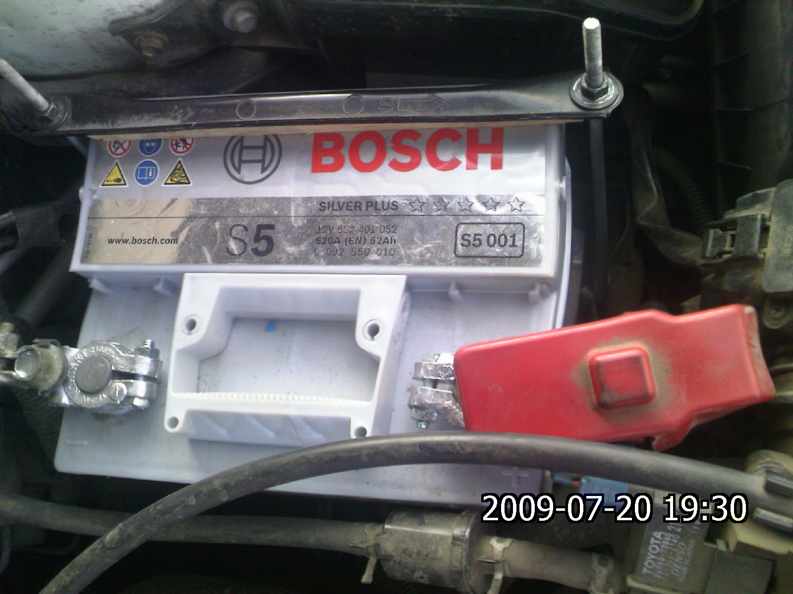

я уже где то писал, тем кто не хочет париться и хочет реально хороший аккумулятор присмотритесь в Bosch Silver Plus. Я себе установил
на 52 А/ч. Входит без переделок площадки, просто перевернул пластмассовую подкладку и купил переходники евро/япо на клемы.
Выглядит так

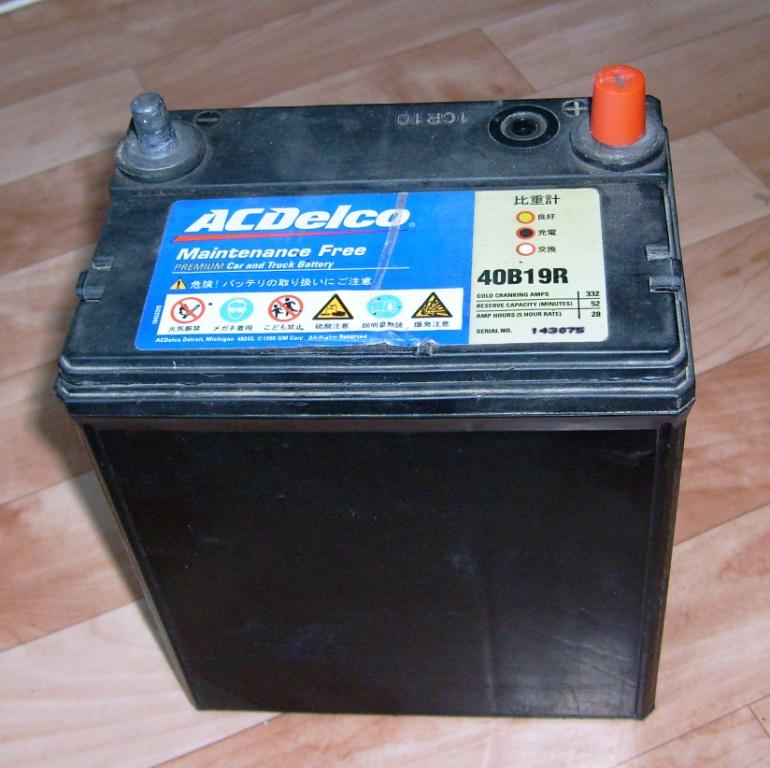

Например у меня стоит простой 3S-FE, специально подбирал машинку именно с таким ДВС. Так вот всё навесное стоит родное и вполне его обеспечивает. А АКБ ему для запуска и работы хватает "ниже нормального", вот фото моего малыша-"энерДжайзера". На зиму правда ставлю побольше объмом и ёмкостью, но до морозов езжу на этом вот "малыше" без проблем уже который год.
А зимой раз в месяц ставлю на подзаряд + КТЦ.
:D :D :D
