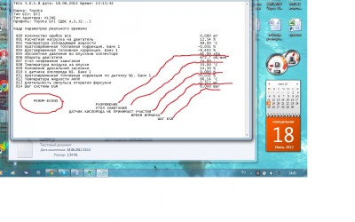

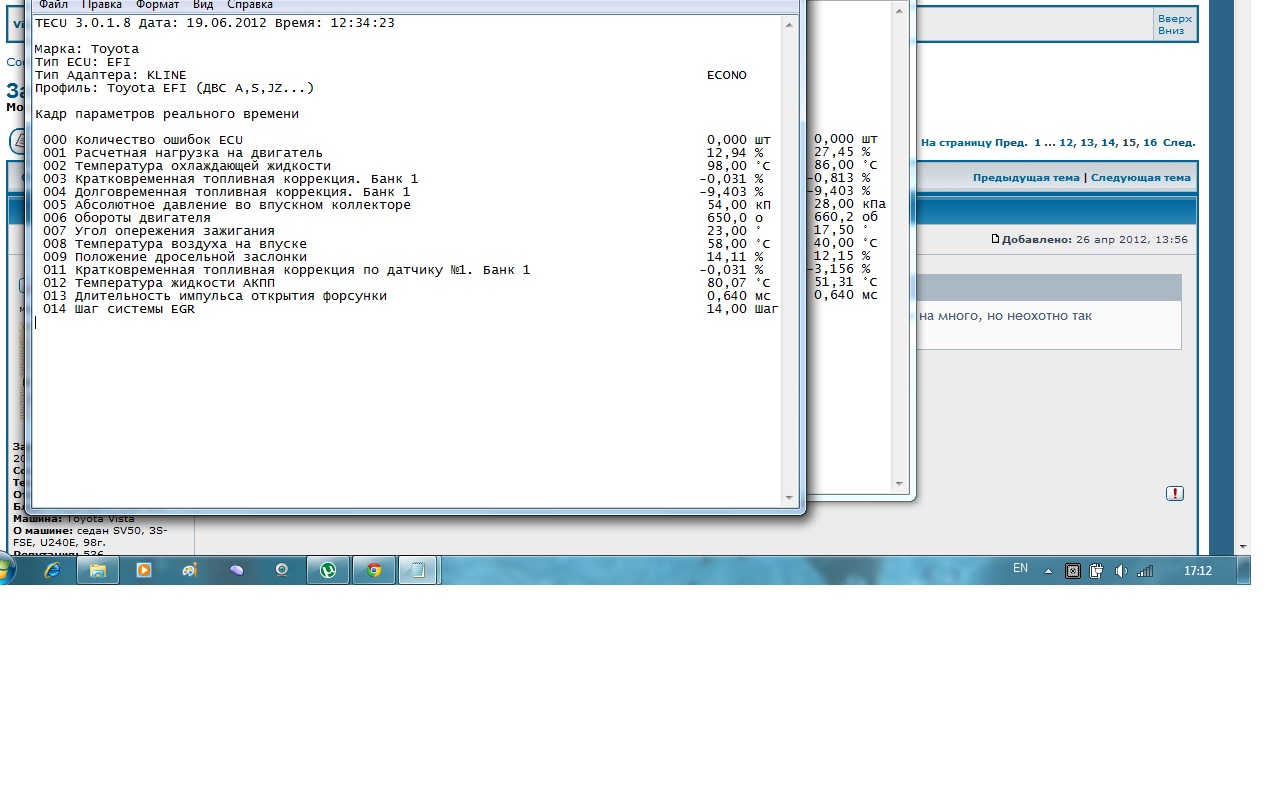

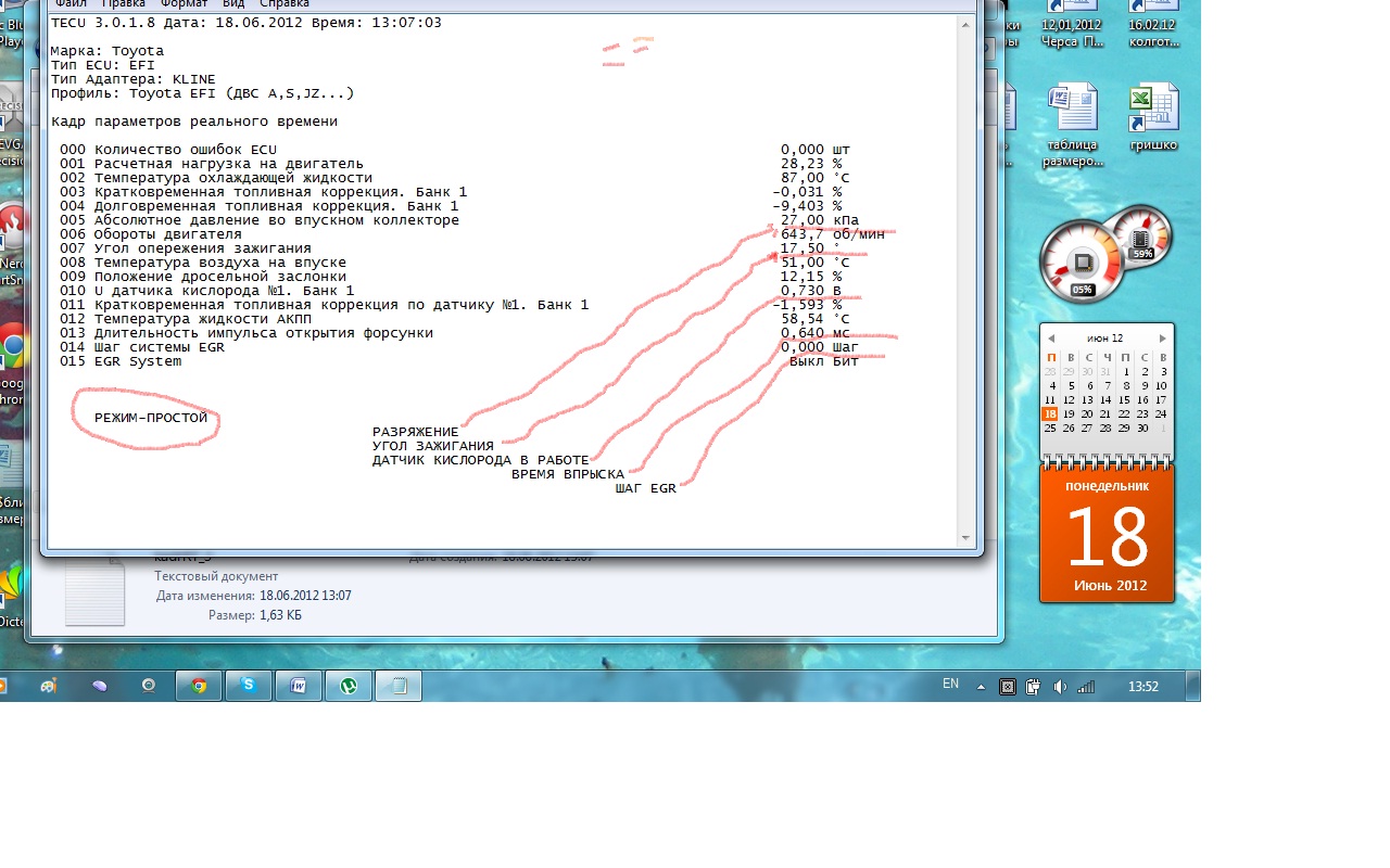

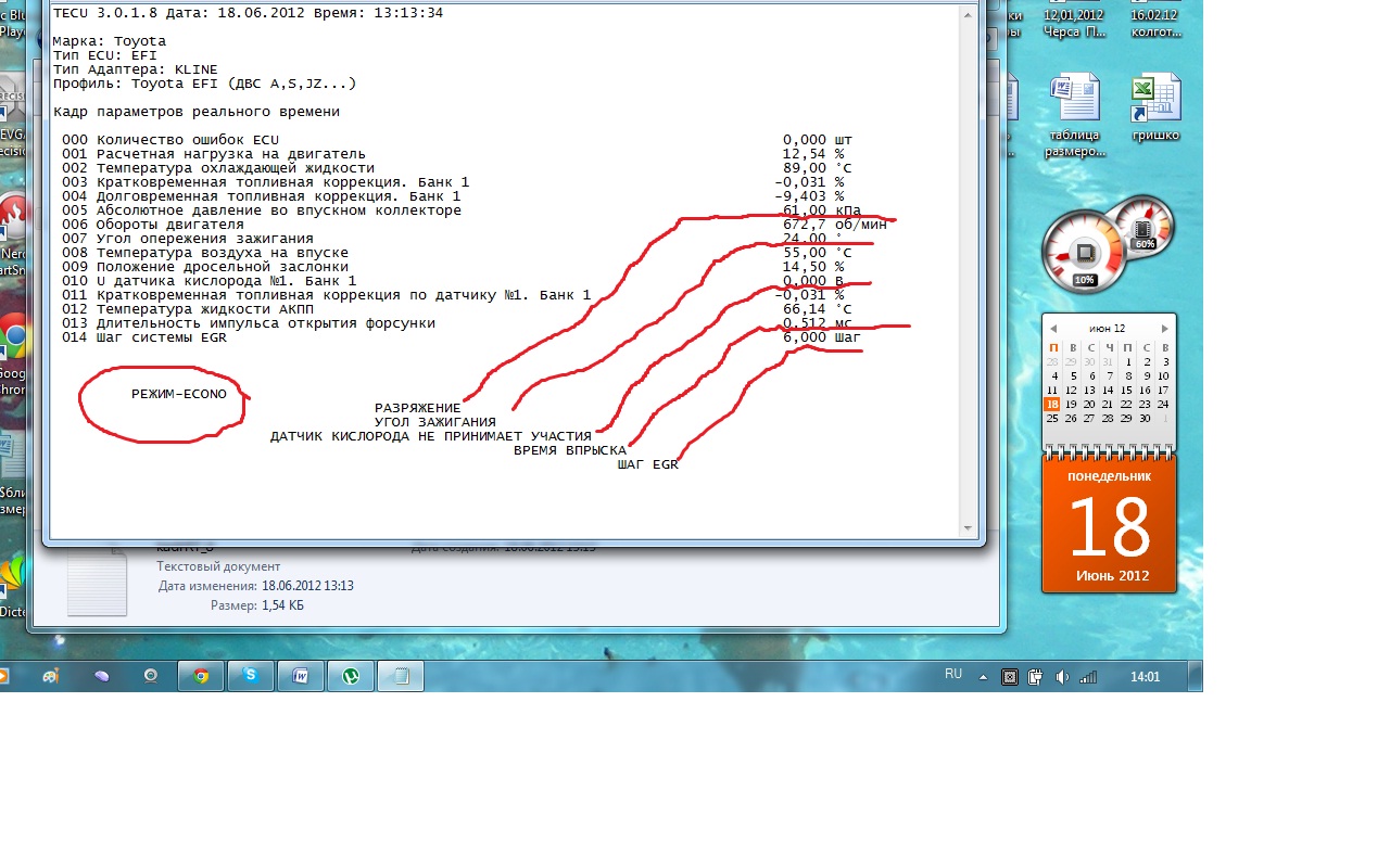

Выкладываю параметры двух режимов работы D-4 с подключенным EGR
Комментарий к файлу: ПРОСТОЙ РЕЖИМ
001.jpg [ 244.68 КБ | Просмотров: 2550 ]
Комментарий к файлу: РЕЖИМ ECONO
002.jpg [ 241.14 КБ | Просмотров: 2550 ]
на днях заглушу EGR и выложу параметры для наглядного сравнения.
пока что то по езде мне не очень нравится!
выкладываю как обещал.
Комментарий к файлу: EGR ОТКЛЮЧЕН
003.jpg [ 198.98 КБ | Просмотров: 2488 ]
разница почти не заметная
в обычном режиме её вообще нет, а в режиме econo угол опережения отличается на 1гр.
время впрыска чудок больше 0,512-0,640 (бензин тот же, долго ждал,думал упадет но увы!!!)
клапан EGR пытается открытся больше 14 шаг, против 6
пока буду ездить с закрытым клапаном, так больше нравится поведение авто.
