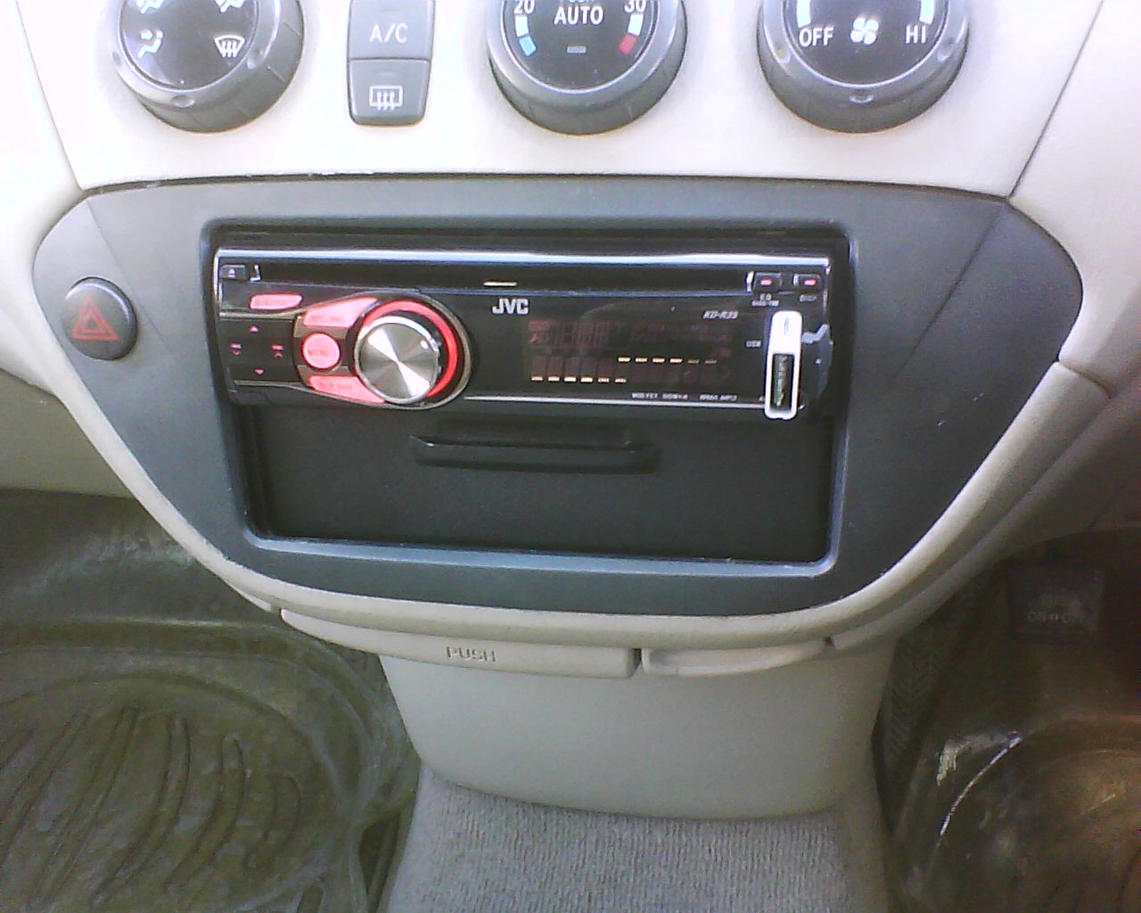

Дошли руки наконец...

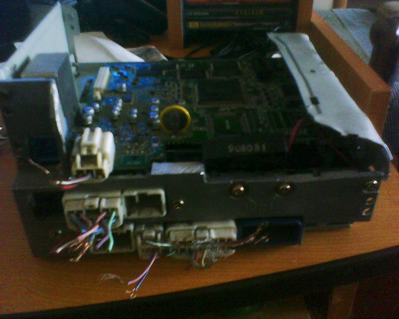

Вот собственно то, что у меня сейчас
DSC-0000017.jpg [ 150.26 КБ | Просмотров: 2676 ]

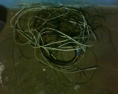

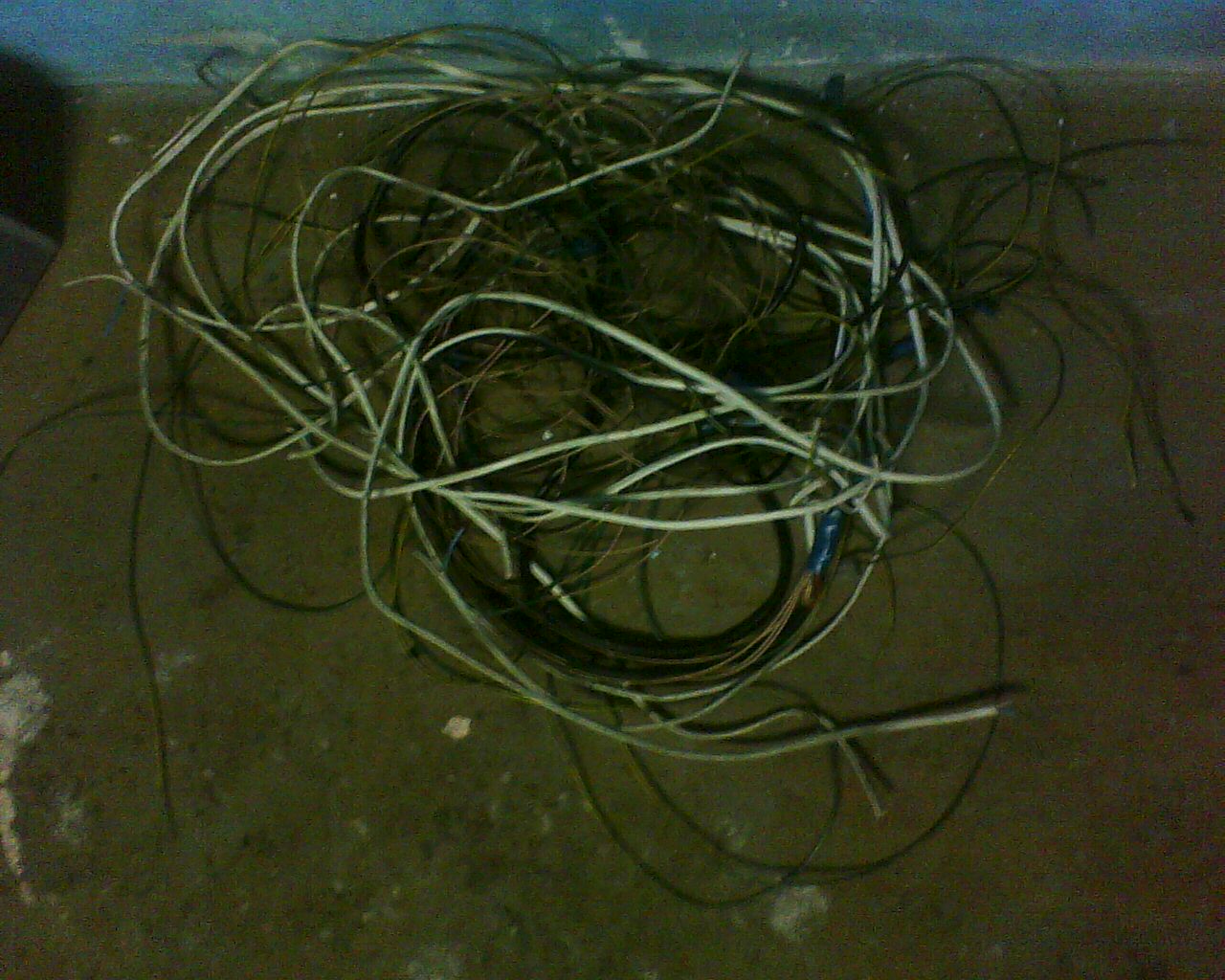

А это тот самый моток соплей,который шел от места штатной под переднее сиденье:)

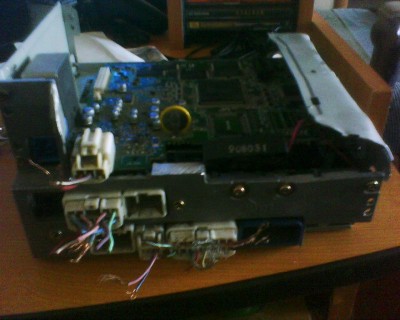

Ну а это всё то что осталось от моей родной:) платы все на месте,осталось только как то по уму всё это уменьшить и подключить) Нужен только мультик,на остальное забил...

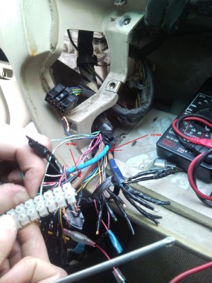

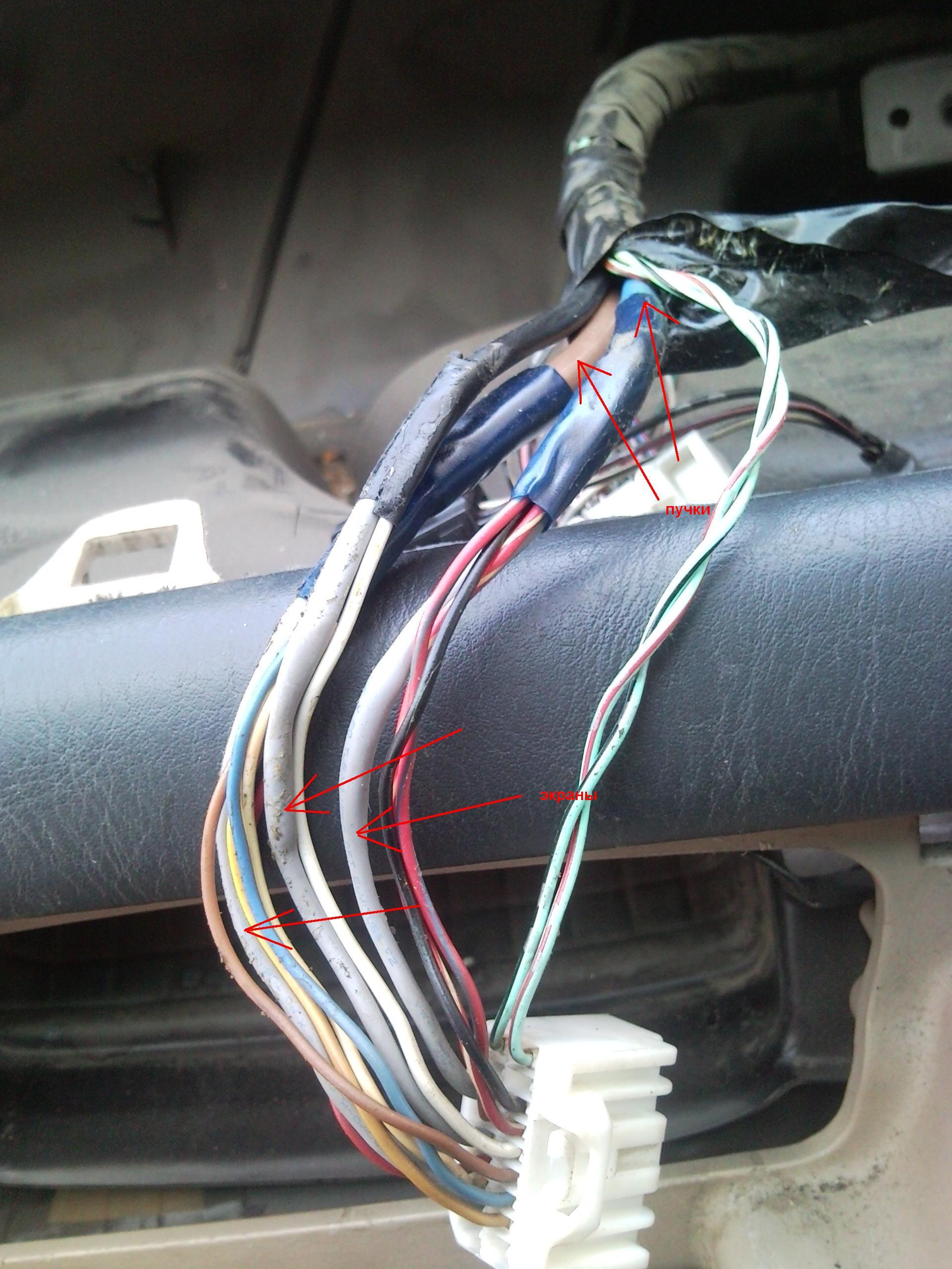

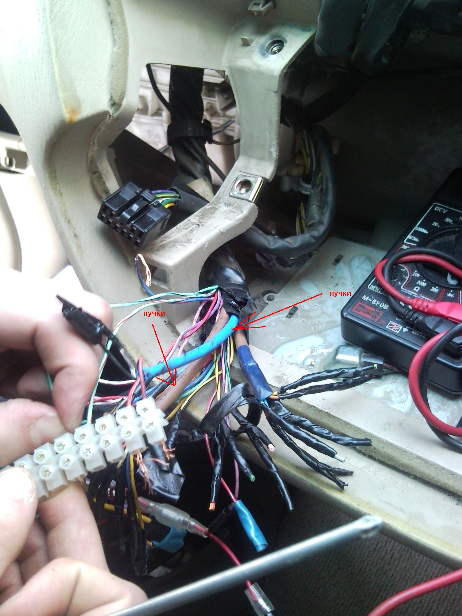

небольшой фотоотчетец по восстановлению проводки у Сергея(aka Серега_А558ЕО)...
и так в субботу днем, вооружившись парой отверток, колодкой для соединения проводов и моими схемами мы попробовали восстановить все, что он пооборвал )))...
искали каждый провод идущий от панели к магнитоле заодно прозванивая их, чтобы не ошибиться...
как оказалось это проще, чем думали, если присмотреться к проводке - практически все провода(кроме двух для шины данных) упакованы по трем пучкам с оплеткой разного цвета - синяя, коричневая и черная(см. фото)...
когда находили концы, цепляли их на колодку, чтоб не потерять(см. фото)...очень помогла цветовая маркировка проводов - я ее тоже добавил в схему распиновки(позже выложу)...кстати, есть три провода, которые уходят из панели в такой серой оплетке в каждый из пучков, а выходят со стороны магнитолы ВООБЩЕ БЕЗ оплетки - походу экраны(я их пометил на фото)...в итоге нашли все провода от разъема В панели и от джойстика...питание ACC, BAT и GND взяли с разъема новой его магнитолы...
т.к. времени у меня мало было, мы сразу все провода не успели подключить к магнитоле - подключили только джойстик и все провода от панели кроме тех, что отвечают за навигацию....панель не завелась...я отдал ему схемы и отчалил в гаражи кушать сашлык и пить водовку )))....
через пару дней Сергей связался со мной и сказал, что когда подключил все оставшиеся провода панель ожила )))...
так что теперь у нас с ним есть некий опыт по восстановлению данной проводки )))....
