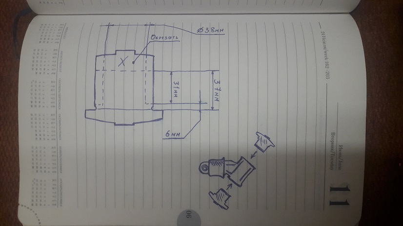

Замена сайлентблоков на вазовские (2110)
20170416_004412.jpg [ 92.55 КБ | Просмотров: 5577 ]
а как же внутренняя втулка? да и вообще я думаю вся балка будет гулять в право, лево. так и улететь не долго.
 Заголовок сообщения: Re: Замена задних сайлентблоков дорестайл SV50
СообщениеДобавлено: 18 апр 2017, 16:58
Зарегистрирован: 11 июл 2015, 07:59
Сообщения: 6
О машине: Кузов: ZZV50. Двигатель: 1ZZFE 1998г
Репутация: 98
Внутреняя втулка подходит по размеру, много кто себе так делал, жалоб нет ничего не гуляет. Единственное жопа жеская станет потомучто они не плавающие.
