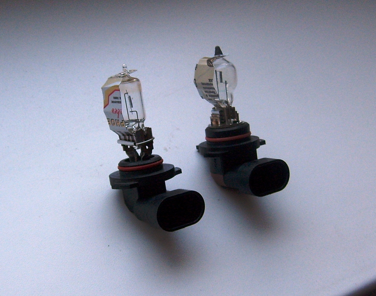

Короче добавить решил еще пару фото.
Шторки сделал из баночки от "счастья", собрал так, чтобы к стеклу нигде не прикасалась и расстояние было около 3мм.
Что касается HIR2, то на неё варианты были в инете и у нас в форуме, я только не стал "уши" делать отогнутые в стороны, т.к. с ними всё это не влазит в отверстие для лампочки в отражателе фары, а делать миниатюру "Бородинское сражение"на маковке - никаких глаз не хватит...
На НВ-3 сделал шторку по своему разумению, т.к. аналогов и примеров не нашел. Вечером воткну в фары, посмотрим что получится.
:smile:
шторки1.JPG [ 791.26 КБ | Просмотров: 3571 ]
шторки2.JPG [ 782.72 КБ | Просмотров: 3571 ]

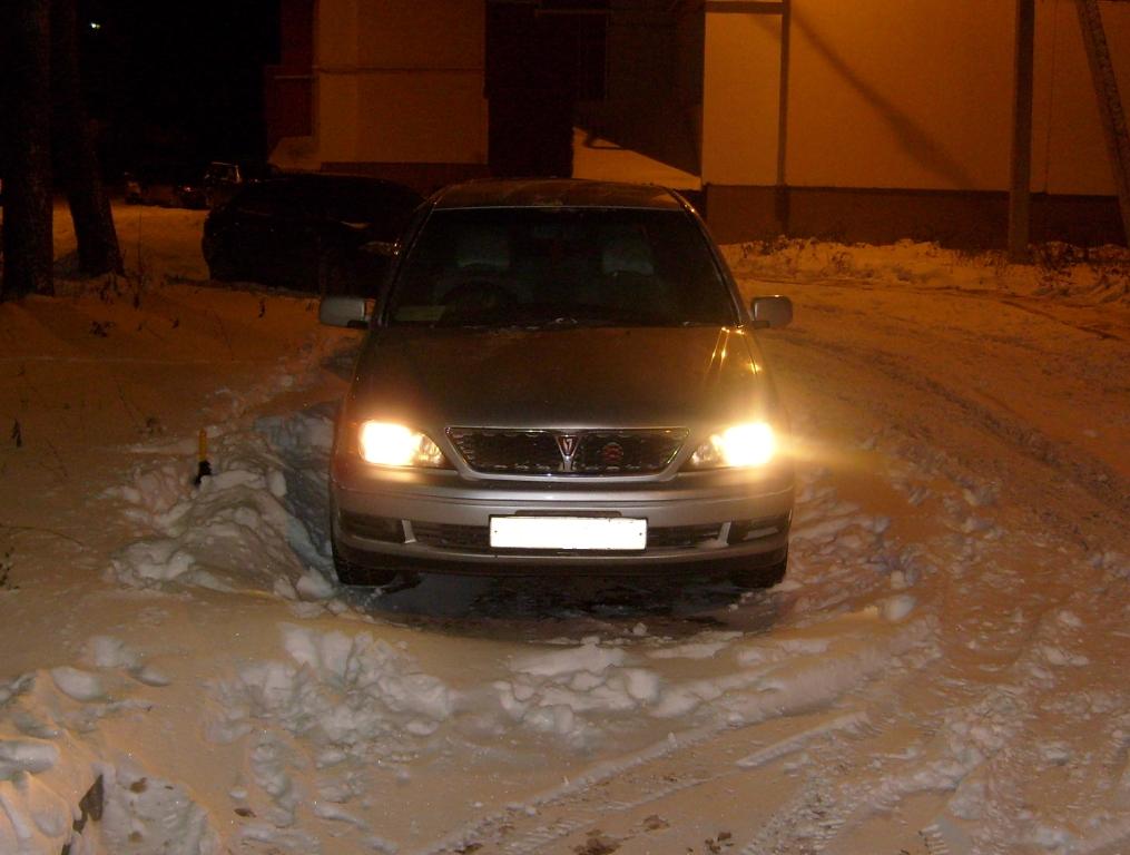

Сильно не ругайте, забыл же фотку выложить...... :oops:
Вот смотрите, что поЛучилось. В левой фаре (по ходу движения) сейчас стоит HIR2, а в правой - НВ3 с переделанным цоколем, на обоих стоят шторки. Я реально особой разницы в свете не вижу. Только вот левая чуть ярче и выше светит, даже тут на фото по "звёздоче" видно.
Утром опущу чуть-чуть.
S6303432.JPG [ 109.08 КБ | Просмотров: 3437 ]

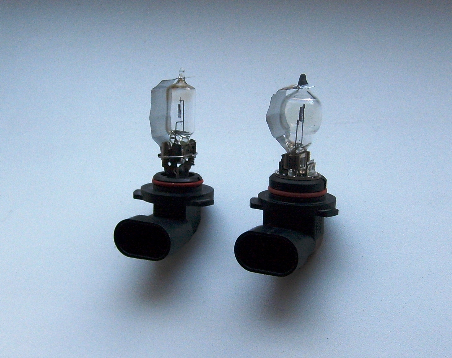

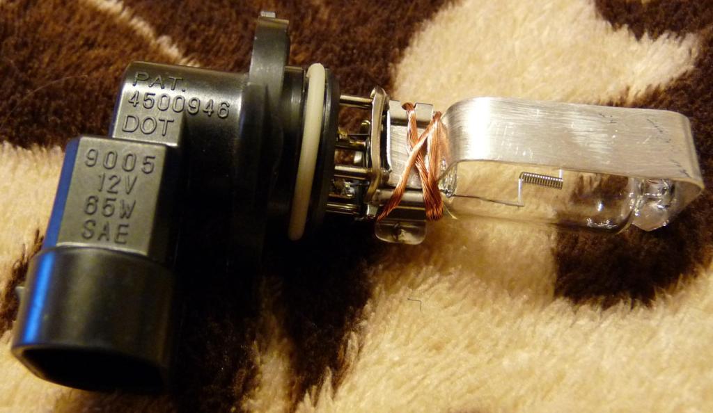

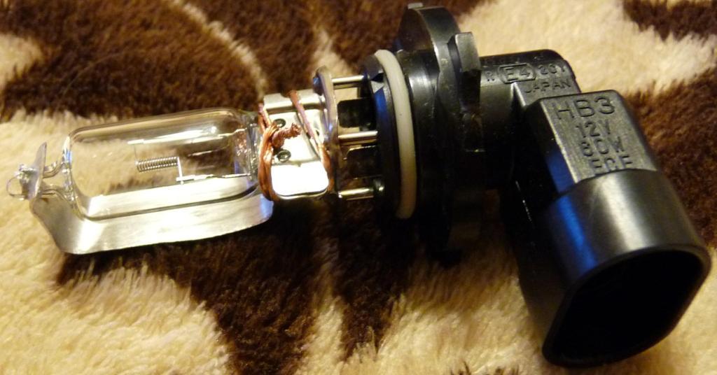

Как я и предполагал, постоянная езда с ближним светом добила штатные лампы ближнего света(HIR-2) на моей машине. Утром включил свет, что-то вспыхнуло и света перед машиной стало меньше - одна лампа перегорела. Новые такие же лампы стоят 1300-1650 рублей (в зависимости от срока доставки) ЗА 1 ШТУКУ!!!! Благо есть инет и наш форум. В разделе ЧаВо нашел как приспособить лампы другого типа. Поэтому были куплены лампы типа НВ3(японские KOITO по 300 рублей штука), и согласно совету доработаны чуток - подрезан один установочный усик и срезаны рёбра в разъёме. Также сразу поставил шторки и установил всё в машину. Днём особой разницы в яркости НВ3 и HIR-2 не заметил, визуально даже цвет свечения совпадает. Попробую ещё как будет в темноте.
В итоге и фары работают и 2500 рублей съэкономлены.

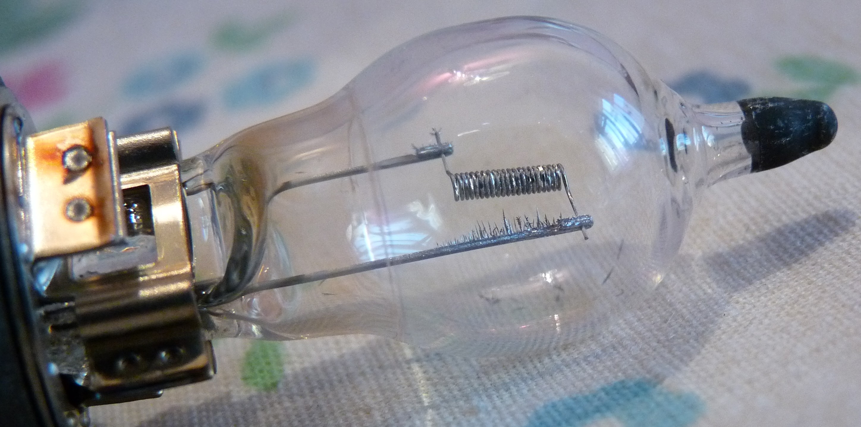

Когда снял вторую (ещё рабочую лампу) увидел что ей тоже недолго осталось жить. Спираль какая-то неровная, и на одном из электродов какие то иглообразные металлические наросты - типа сталактиты.
Место скрутки проволоки фиксирующей шторку было дополнительно пропаяно для надёжности.
P1020325m1.JPG [ 88.83 КБ | Просмотров: 3348 ]
P1020326m.JPG [ 82.57 КБ | Просмотров: 3348 ]
P1020327m.JPG [ 86.03 КБ | Просмотров: 3348 ]
P1020328m.JPG [ 78.56 КБ | Просмотров: 3348 ]
1ZZ-FE, 2003г. седан

Можно, я критикну маленько твои шторки?
На 2х нижних фото видно, что они (новые) лампочки долго не протянит если:
1. Проволка, которой прикрутил шторку НЕ должна касаться стеклянного балончика лампочки и подальше быть от контактов самой лампочки. От соприкосновения она сразу будет нагреваться и дополнительно добавлять нагрев внутренностей фары, а они у нас как известно из пластика.
2. Из тех же соображений (для уменьшения теплоотдачи и допразогрева элементов фары) саму шторку желательно делать из тоненького материала, например из банка от пива или толстой алюминиевой фольги пищевого применения (банки с кофе и т.п.).
Удачи!
:smile: \\\

конструктивная критика это хорошо.
Контактов проволока не коснётся в любом случае, они глубоко внутри. материал шторки достаточно тонкий (0,5мм).
Комментарий к файлу: сталактиты внутри лампы
P1020339m.JPG [ 707.41 КБ | Просмотров: 3352 ]
