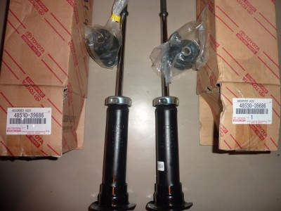

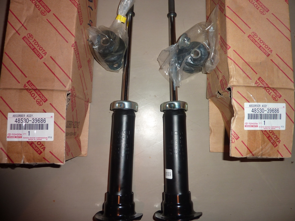

всем привет! взял себе задние стойки оригинал TOYOTA KYB, по модели пробили сказали что они цена вопроса 2450р за штуку, видимо на конвеере все таки их и втыкали? а еще вопросик, задние стойки одинаковые? или все же есть левая, правая?
P1020774-11.JPG [ 462.35 КБ | Просмотров: 3551 ]
 Заголовок сообщения: Re: Стойки оригинал, KYB, TOKICO или ... ? номера ОЕМ
СообщениеДобавлено: 04 авг 2011, 21:00
на 50х кузовах задние стойки одинаковые, левая и правая, идут под одним номером. Мне пришли тоже одинаковые, причем номер на коробке отличается от номера на стойке. На коробке указывают номер комплекта стойка+гайка+резинки. Это тонкий нюанс, который меня сначала смутил, как так. Поворошил инет и успокоился.
ага есть разные номера на стойке и коробке, тоже смутился, но думаю мол пробивали по номеру кузова, значит их и продали! спасибо за ответ!
