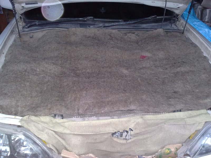

Вот так например утепляют машинку:
Войлок - на движок
Брезент огнеупорный - под движок
Картонку или пенофол - перед радиатором
Второе стекло - на лобовое
697862.jpg [ 74.93 КБ | Просмотров: 1712 ]

Ну не чего!Прямо все укутал(еще осталось на колеса валенки сшыть :lol: )
Я вот тоже про войлок думал(но боюсь там ведь выхлопная система кожухом железным прикрыта)А греется она ой как сильно,вдруг загорится?

Для таких случаев делают типа решетку проволокой =) И там поверху кладут войлок или пенофол огнеупорный =)

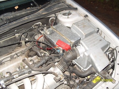

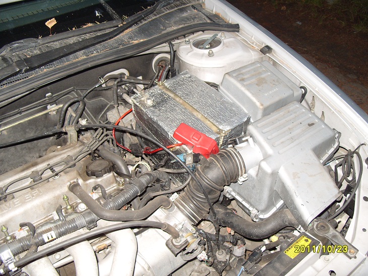

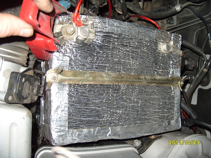

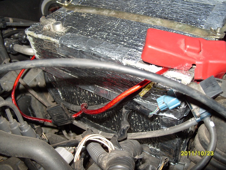

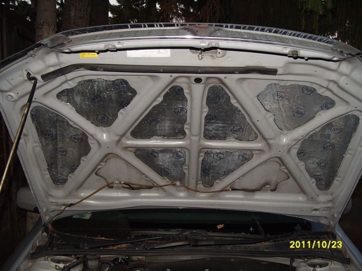

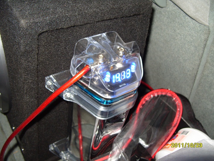

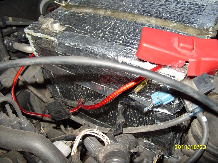

Моя шубка для аккумулятора, сделал из вспененного полиэтилена (купил в строительном магазине), склеил пистолетным клеем и для красоты алюминиевым скотчем обклеены углы.
Когда начал подключать вспомнил что алюминий проводит ток и у клем отодрал.
S1052317.JPG [ 248.08 КБ | Просмотров: 1666 ]
S1052318.JPG [ 246.91 КБ | Просмотров: 1666 ]
S1052319.JPG [ 249.28 КБ | Просмотров: 1666 ]

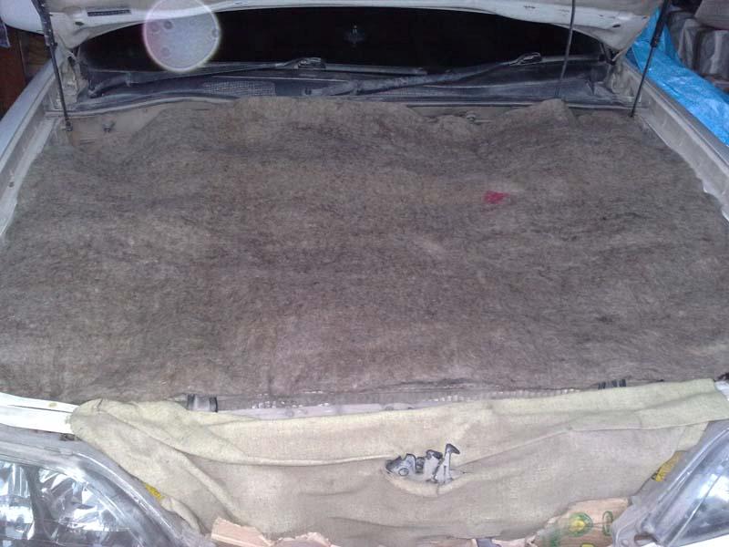

Комментарий к файлу: Это начал утеплять капот, тяжелеет :)
S1052320.JPG [ 186.43 КБ | Просмотров: 1666 ]
Комментарий к файлу: Напряжение в бортовой цепи 14.13
S1052321.JPG [ 205.45 КБ | Просмотров: 1666 ]

я таким материалом как на аккуме капот утеплил, вырезал по размеру и на пистоны посадил. За два года обтрепался уже, на эту зиму новый сделаю.
Myp3uJIka, а как материал называется который у тебя в ниши капота вклеен, он же самоклеющийся?
Это вибропласт, да он самоклеющийся. Этот пупырчатый материал я тоже с капота снял. Он мне не понравился на капоте, при нагревании двигателя он волнами идет, а вибропласт у меня остался от покрытия багажника. Щас куплю сплен и поверх вибропласта обклею.

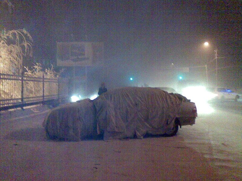

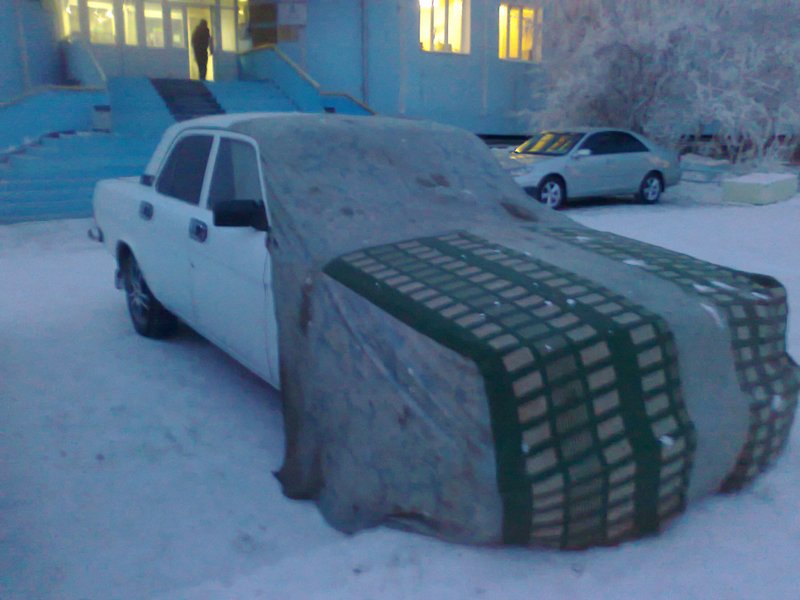

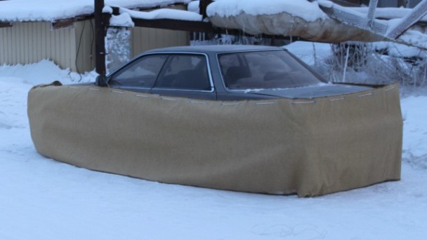

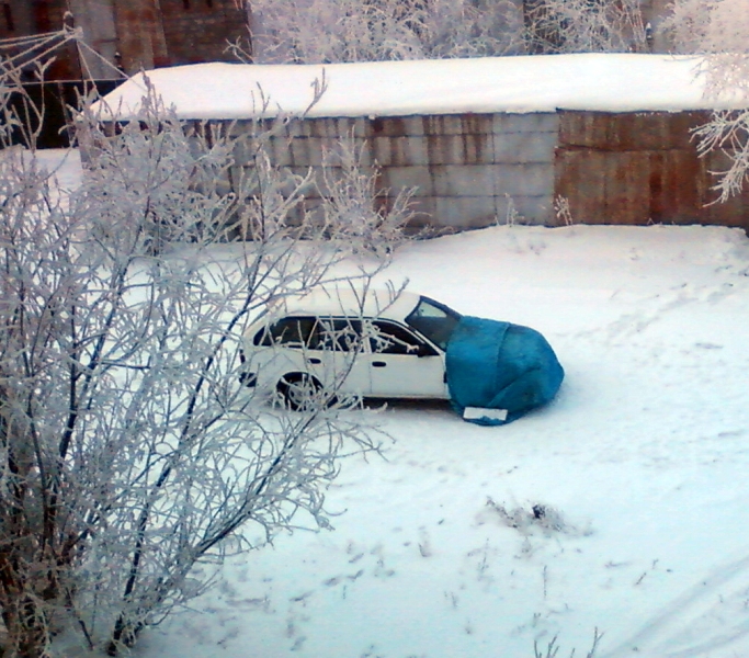

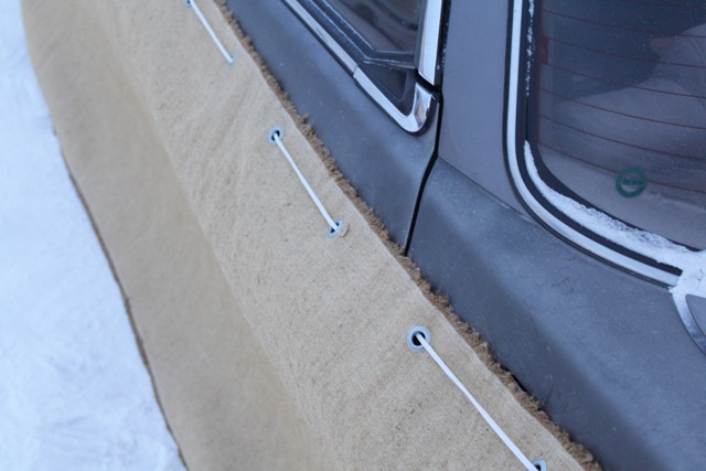

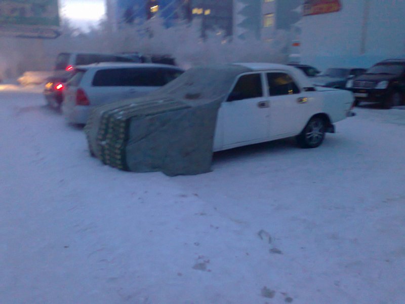

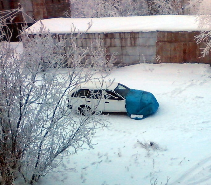

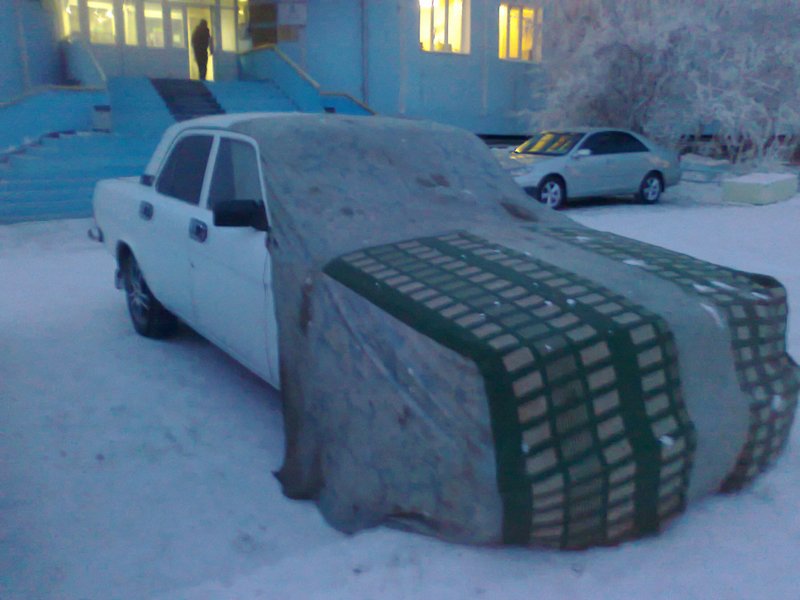

У нас уже -25С машинка стала плохо заводиться.
Вот так у нас оставляют на улице =)
686010.jpg [ 323.95 КБ | Просмотров: 1647 ]
686309.jpg [ 55.85 КБ | Просмотров: 1647 ]
686310.jpg [ 71.28 КБ | Просмотров: 1647 ]
686317.jpg [ 44.33 КБ | Просмотров: 1647 ]
686318.jpg [ 67.14 КБ | Просмотров: 1647 ]
687360.jpg [ 100.23 КБ | Просмотров: 1647 ]

VERVIL, ну и как, помогает?

Я тоже когда на зиму оставлял машину в деревне на хранение тоже накрывал одеялом от бампера до лобового стекла(мерил там температуру)Где то писал уже про это,разница в 5-7 градусов где то(уже не помню точно)
Конечно помогает, а то так не укутывали бы =)

Юбочка на 4 и 5-ом фото прикольная, но тогда нужно что-бы спереди на капот ложилась.
