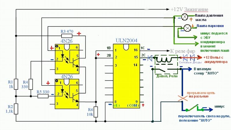

vromi А Вы не велосипед изобретаете?, а я вообще лишь поправил идею sergo. Да, а по мне так лучше чтоб ДХО (не фары, ведь можно и туманки) включались при движении, т.е. от спидометра, так в пробке не напрягаешь генератор.
А для того чтобы не включать автоматом подсветку, могу тучу причин найти 8) , так что не, не буду.
 Заголовок сообщения: Re: ДНЕВНЫЕ ХОДОВЫЕ ОГНИ (ДХО)!!!
СообщениеДобавлено: 23 мар 2011, 23:47
Идеального решения нету. Так что приходится чем то жертвовать. При движении включать свет фар то же не выход в иных ситуациях надо что бы он горел и когда стоишь. И схема будет слишком сложной, надо контроллер городить, программировать его. Так что схема Зеро это как простой, недорогой выход из положения. Правда схема недоделанная, моя микросхема ULN2004 почему то еще какое то время на выходе выдает ток скачками, поэтому когда работает схема AUTO, свет гаснет рывками, поэтому я и на эту цепь решил так же реле ставить.
Кстати идея с включением габаритов при наступлении темноты немного сложна, штатная автоматика вместе с габаритами включает и ближний свет фар. Поэтому надо найти где находится электронный блок управления электрооборудованием (за бардачком где то) и отрубить с этого блока подачу минуса на реле ближнего света фар, иначе с габаритами будет включаться и ближний свет.
Поэтому я оставил пока все как есть, сегодня поставил реле и с его контактов уже подаю минус в ЭБУ эл.оборуд. на контакт AUTO. C микросхемы ULN2004 явно идет утечка пару секунд, поэтому и свет гаснет не сразу, а блымзгает, т.е. гаснет рывками, моргает. Катушка реле которое в магазине купил почему то не особо гасит эти скачки утечки тока и пришлось последовательно на катушку реле ставить два диода (еще один уже стоит в цепи на плате) что бы гасли скачки быстрее.
Теперь у меня свет гаснет сразу (с секундной задержкой после постановки на парковку) и не блымзгает. Хотя слышно (если хорошенько прислушиваться – такой звук как розетка в стене искрит когда плохой контакт :smile: ) дребезг контактов, пока реле отпадает. Цепь 12 вольт с аккумулятора на вход COM микросхемы ULN2004 я отключил вообще, иначе ближний свет почему то вообще не отключался даже на парковке.
Вот такая схема у меня сейчас стоит на машине:
Схема ДХО Романа.jpg [ 67.82 КБ | Просмотров: 2644 ]
штатно на руле переключатель света, когда находится в положении AUTO просто тупо подает массу в схему управления автоматического включения света, так сказать переводит эту схему в дежурное положение и при наступлении момента когда фотодиод недополучает необходимое количество солнечного света (ну к примеру заехал ты в тунель или стемнело конкретно), схема начинает работать и подает питание (кажется минус на ближний и плюс на реле габаритов точно не помню надо схему смотреть...) на реле габаритов и параллельно на реле ближнего света фар.
Я же что сделал - отрубил кончик который идет со схемы автоматического включения света на переключатель и посадил его на контакт реле которое будет работать уже от моей спаенной схемы, а вместо этого кончика я посадил провод от своей платы, на который должна подаваться масса. Теперь у меня, моя спаянная схема, начинает работать когда приходит на нее масса при включении переключателя в положение AUTO, при условии что включено зажигание и приходит плюс в схему.
И как только лампа давления масла и лампа парковки гаснут, моя схема активируется и подает питание на реле ближнего света фар напрямую и параллельно подает минус в штатную схему автоматического включения света фар и габаритов, так сказать приводит ее в дежурное полоежение, активирует. Теперь когда темнеет от штатной автоматики подключаются габариты и должны включаться фары ближеного света от штатной автоматики, но они у нас и так уже включены. А когда светлеет штатная автоматика отключает габариты и отключила бы ближний если бы моя схема не напрямую не удерживала бы реле ближеного света фар.
Штатная автоматика причем включает свет когда совсем темно а отключает немног опораньше когда светлее чем было на момент включения...
Зачем я мудрил с подключением штатной автоматики не напрямую с микросхемы-драйвера а через реле и несколько диодов. Что бы штатная автоматика работала - достаточно микротоки которые ее активируют. У меня микросхемка похоже даже после отключения когда ставим АКПП на парковку пропускает какие то секунды еще микротоки импульсами почему то и этого достаточно что фары и габариты гасли не сразу, а импульсами, моргали. Установив реле через контакты которого и подключается штатная автоматика я добился более быстрого отключения штатной автоматики так как реле отпадает сразу как только на катушке падает напряжение ниже определенного значения и микротоками это реле уже не удержишь...
Дальше дорабатывать пока не буду, единственное что мне не нравится - это габариты подключаются поздно когда слишком уж темнеет, так можно сзади в бампер дождаться какого-нибудь невнимательного чайника, надо что то с фильтром думать, что бы включались раньше когда только темнеть начинает.
Интересно кому-нибудь удалось повернуть светофильтр возле лобового стекла что бы фары раньше включались? В книге пишется что это возможно, но я как не пытался првернуть его пальцами, даже нажимал на него, так и не получилось ничего...
Кстати я склеил вместе два кусочка проявлнной пленки вырезал кружок и скотчем прицепил над светофильтром. Теперь на автомате свет включается раньше когда только начинает темнеть, как раз то что надо...
