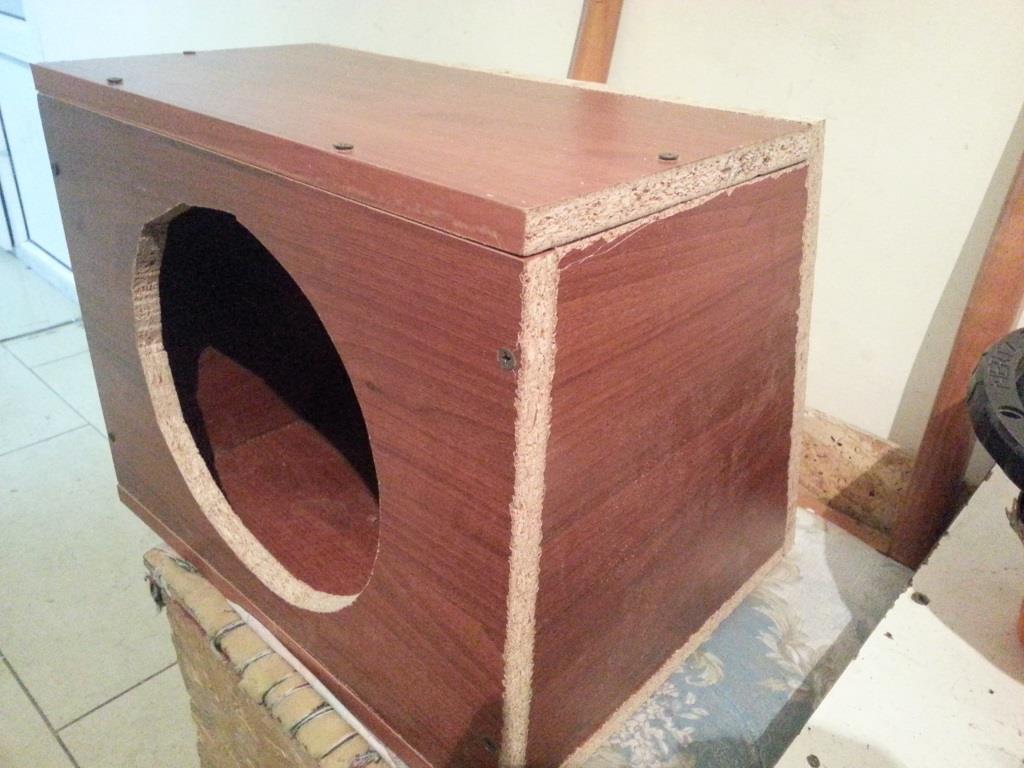

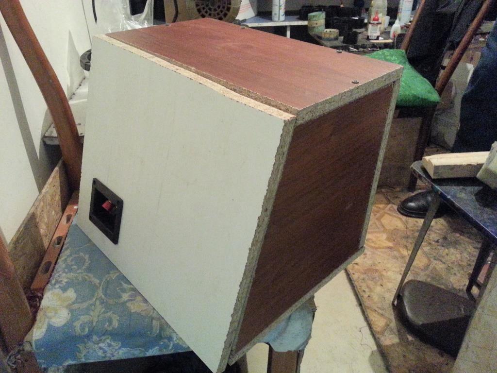

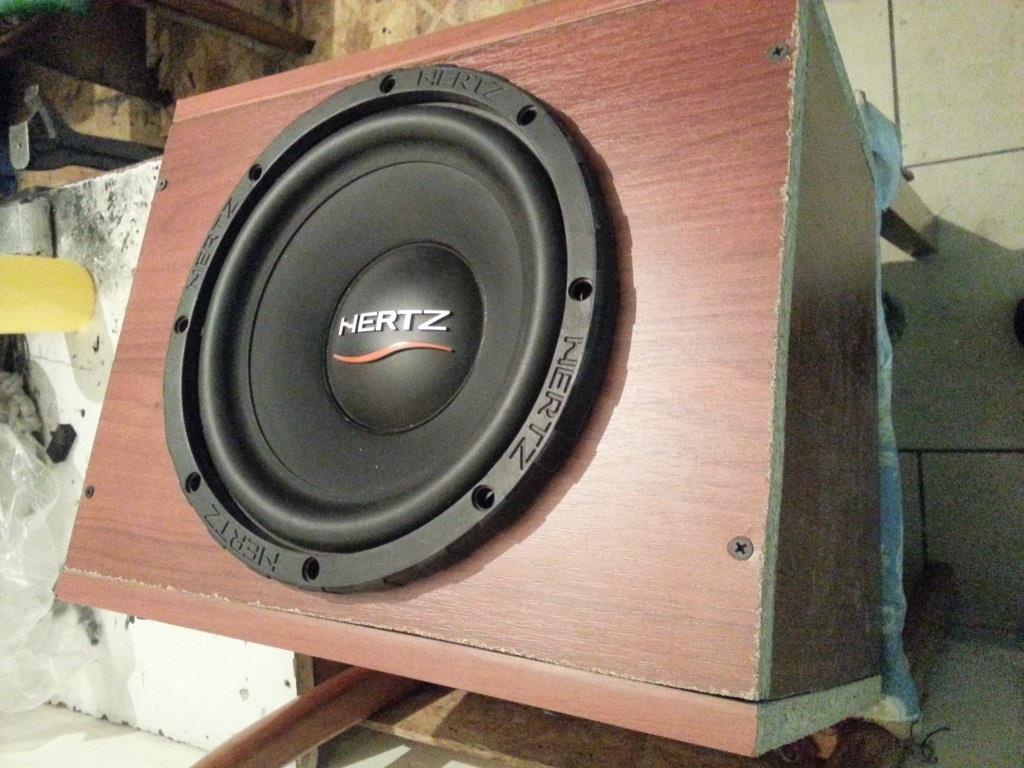

на днях смастерил себе ЗЯ под HERTZ 250. по расчетам калькулятора расчёта параметров короба для сабвуфера вышло 25 литров. усилитель mystery. Низы воспроизводит хорошо (нигеров), а вот с клубом чета плохо,басы пропадают. Может с объемом не получилось у меня,а может еще чтото не расчетал. Как можно решить эту проблемку? может у кого было такое?
и зацените работу))) еще без обшивки
20130214_203127.jpg [ 111.31 КБ | Просмотров: 1098 ]
20130214_203158.jpg [ 98.5 КБ | Просмотров: 1098 ]
20130214_203220.jpg [ 112.73 КБ | Просмотров: 1098 ]
20130214_203328.jpg [ 117.48 КБ | Просмотров: 1098 ]
 Заголовок сообщения: Re: О САБВУФЕРАХ (Про установку и т.д.)
СообщениеДобавлено: 02 мар 2013, 08:27
Сообщения: 1389
Репутация: 350
Я думаю, фазоинвертора не хватает
СообщениеДобавлено: 02 мар 2013, 17:36
Сообщения: 1309
Откуда: Челябинск
Репутация: 683
Не не фазик дрянь, он для давления, качество только в закрытом будет. Тут или с объемом ошибка или усил слабый. Когда бас быстрый он просаживает мощность. Кондер есть? С моим сабом драм соло и бас гитара звучит как бальзам на ухо, мягко четко быстро. Ящик закрытый! 240 Вт номинал на 4 ом. Усилок выдает 300 номинала. С запасом тобишь

Кондер помогает с быстрым басом, не дает напругу посадить, усил соответственно лупит на 100% и саб тоже
Добавлено спустя 3 минуты 7 секунд:
а какие размеры у тебя?
СообщениеДобавлено: 03 мар 2013, 00:34
Сообщения: 1309
Откуда: Челябинск
Репутация: 683
Точно не скажу, могу померить рулеткой на днях. У тебя саб на 12 дюймов? Если по фото судить то мой ящик ну чуть больше твоего, по высоте как вижу. Остальное надо мерить. От магнитолы многое зависит, настройки, смотря какие смотря как и в какую силу. У меня Пионерик однодиновый, но по настройкам звука у него очень богато все. Вариантов много. Плюс от усилка выносной басбуст под майфун приляпан, можно добавить\убавить "не отходя от кассы"
у меня десятка
СообщениеДобавлено: 03 мар 2013, 13:26
Сообщения: 1309
Откуда: Челябинск
Репутация: 683
А разве на офф сайте нет данных по объему для разных исполнений корпуса? Должны быть
Кстати, корпус лучше делать из фанеры, или вообще цельного дерева. ДСП штука такая... и сыпаться будет и звуку то не дает
