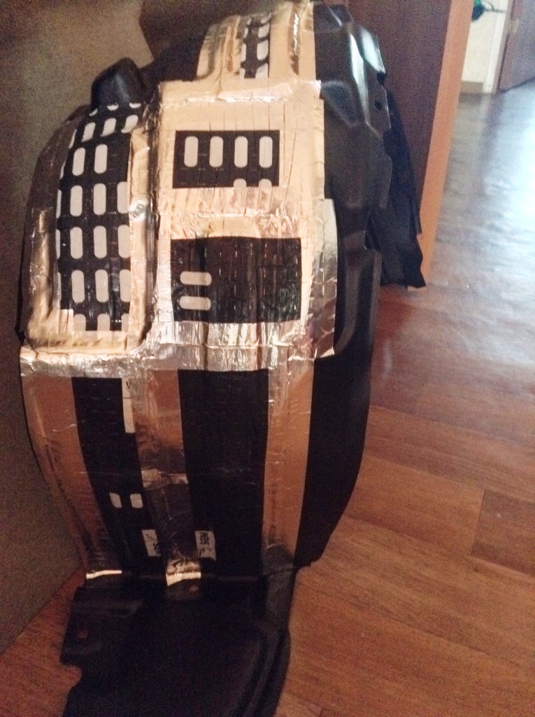

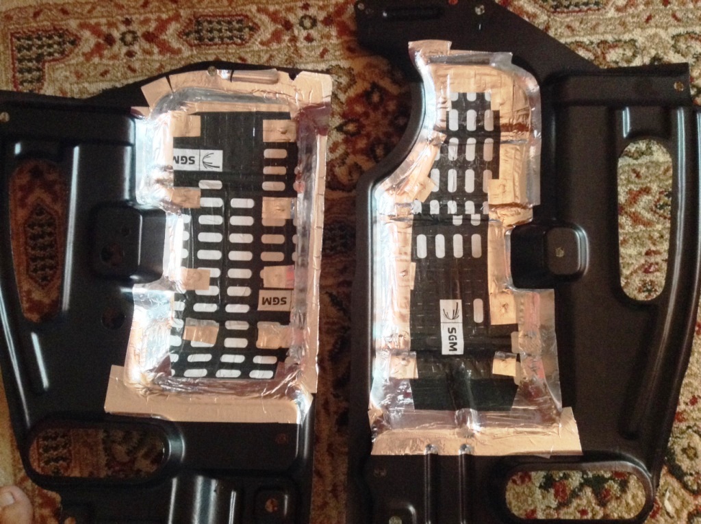

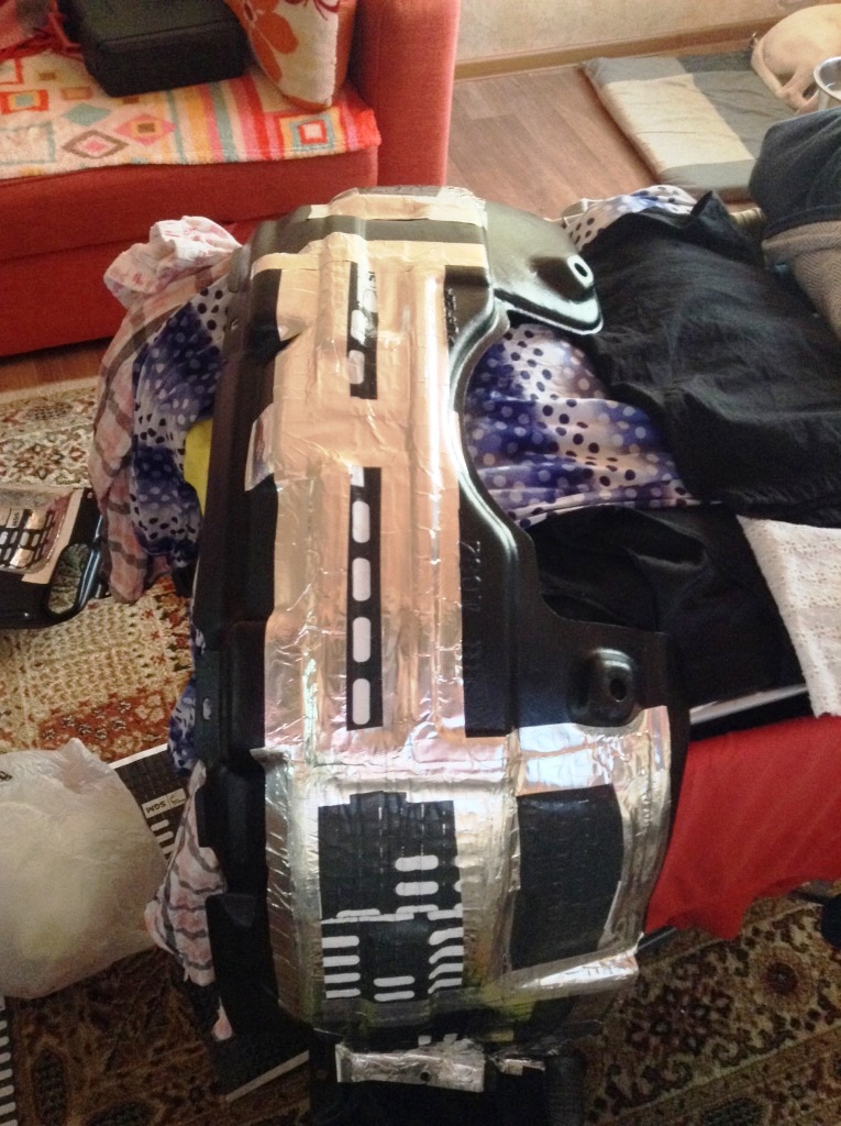

Сегодня доделал наконец то задуманное: подкрылки левый и правый, и защиты левую и правую, надеюсь,что держаться будет долго и шума от ударов камней о голый пластик будет поменьше.

Тоха красавчик! :good: Как этот материал называется,тоже так сделаю,может ещё двигу теплее будет :smile:

Вибропласт помоему, взял самый тонкий, чтоб не утяжелять пластиковые детали особо. Посмотрим что получится, с понедельника будем собирать машинку после покраски, сразу и поставим.

Я вчера закатал всю машину почти вкруг кроме торпеды, а вот с арками это тема, действительно надо попробовать.

Ну и как есть эффект ???

На летней резине тише стало, на зимней шипованной пока не могу понять!
