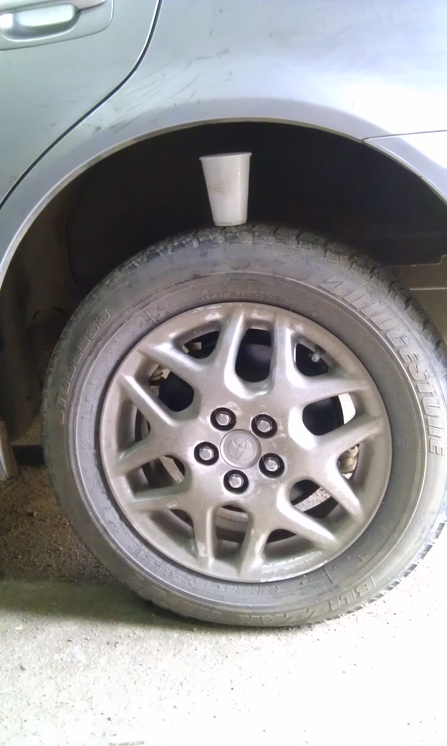

хм...писал же выше....ставишь на зад 25мм, получишь +50+70мм лифт по арке ... тут арифметика другая. И совершенно не нужны они сзади больше 25мм, ИМХО.
IMAG0311.jpg [ 512.74 КБ | Просмотров: 1646 ]
IMAG0312.jpg [ 635.35 КБ | Просмотров: 1646 ]

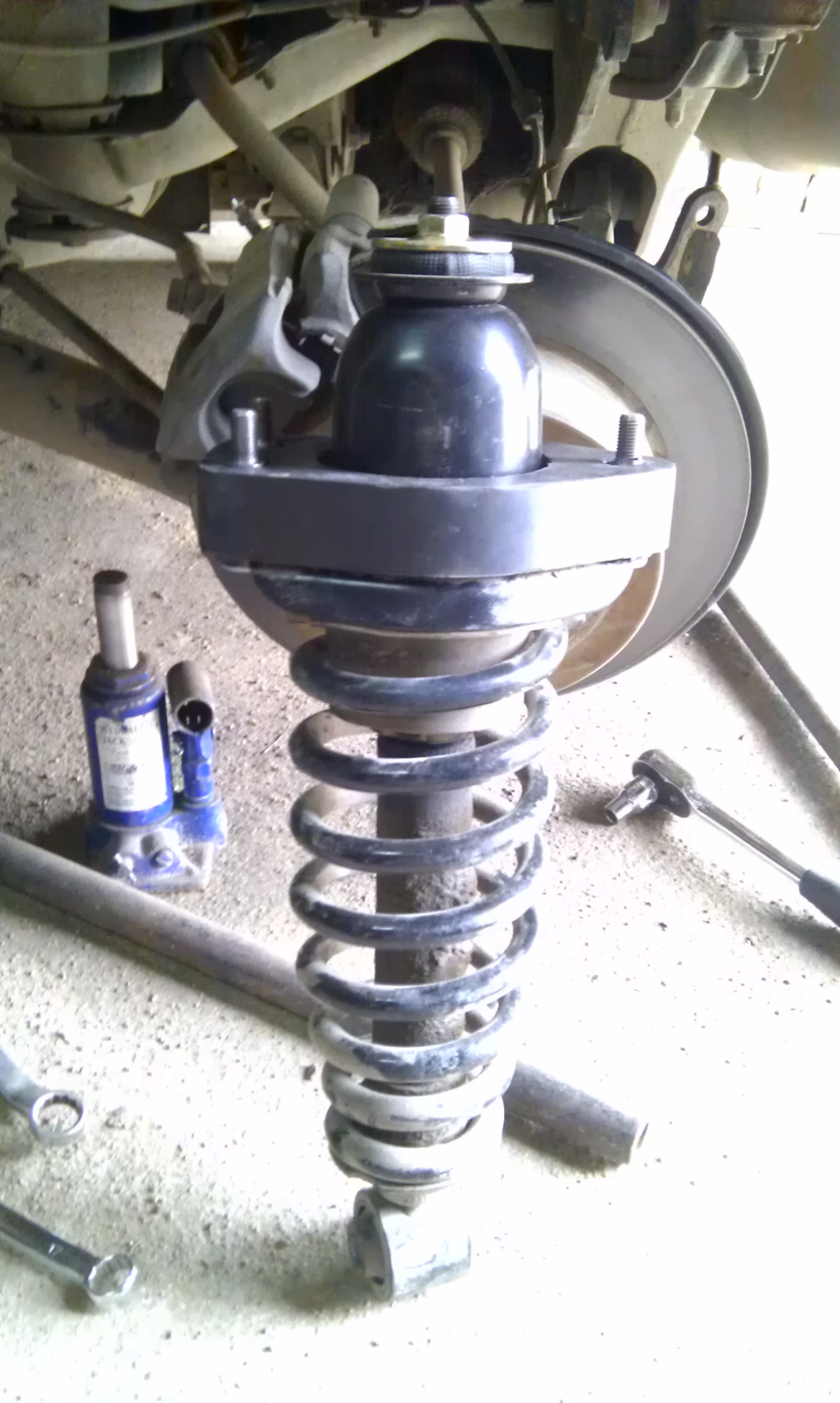

Всё бы нормально да только до гаек на стойках с багажника долго добираться!
Прошлой осенью себе поставил 30мм на задние стоечки.
На перед уже есть 20мм. После установки подумаю о дисках на 16 и 205х60 или 65.
Стаканчик не ставил но просвет примерно такой же!

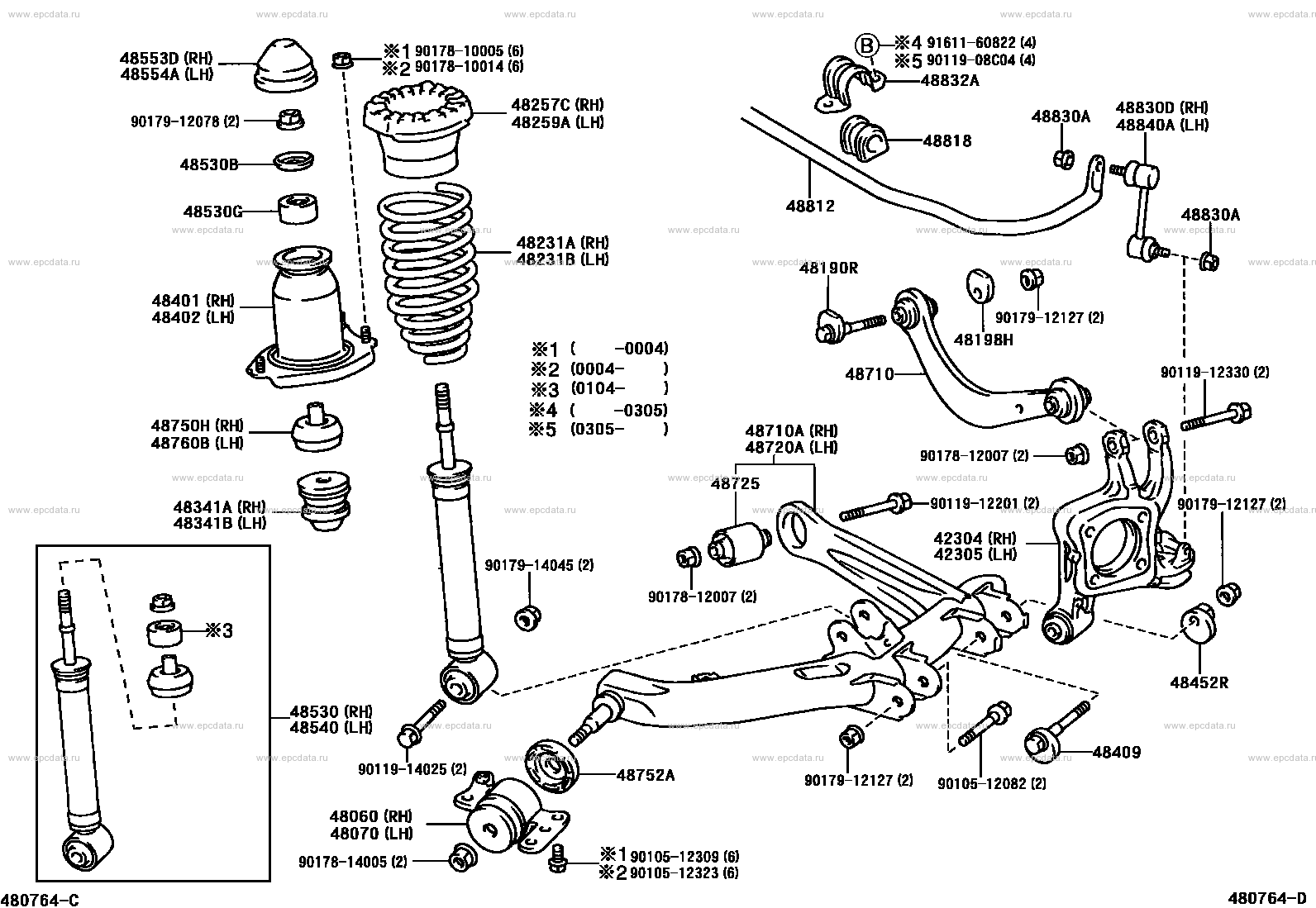

На переднем приводе сзади балка а на 4вд рычаги.
И стойка к рычагу крепится примерно по середине.
Вот из этого и получается что проставка в 30мм даёт в арке около 70ти.
А чтоб на переднем приводе поднять то проще пружины от 4вд поставить.
С учётом того что пружины не просевшие.

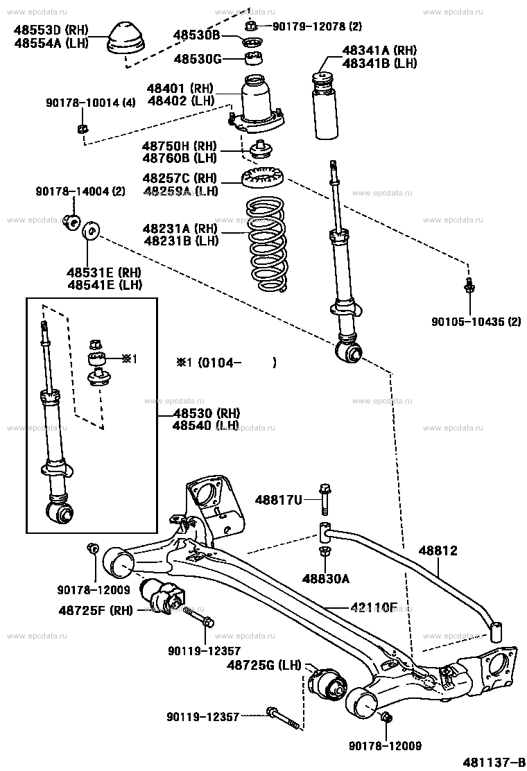

такой колхоз в 70 см мне не нужен, мне равномерно ее сделать нужно, у меня с зади балка, вот ставлю я проставки в 40 мм и что я получу то, кто ставил с балкой отпишитесь, изменения по отношению к проставке

Геометрия простая...
Комментарий к файлу: Вот схема подвески 4вд.
4вд.png [ 106.62 КБ | Просмотров: 1623 ]

Вот посмотри картинку..
2вд.png [ 59.9 КБ | Просмотров: 1621 ]

я не понимаю по этой картинке что может повлиять на увеличение в несколько раз просвета по сравнению с реальной размерностью проставки. нужны отзывы тех кто ставил на такую же висту как у меня
