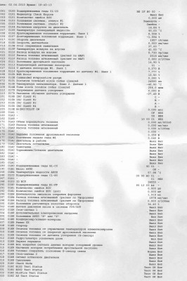

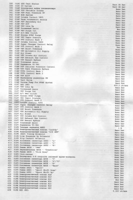

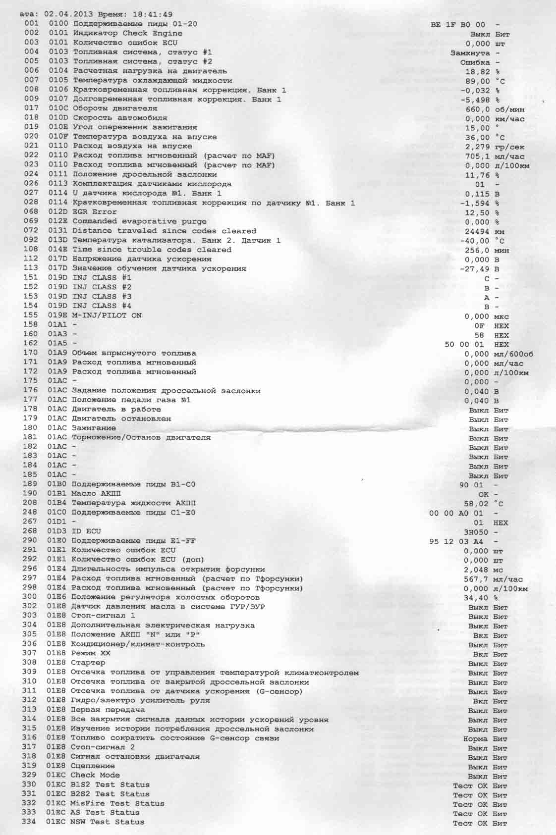

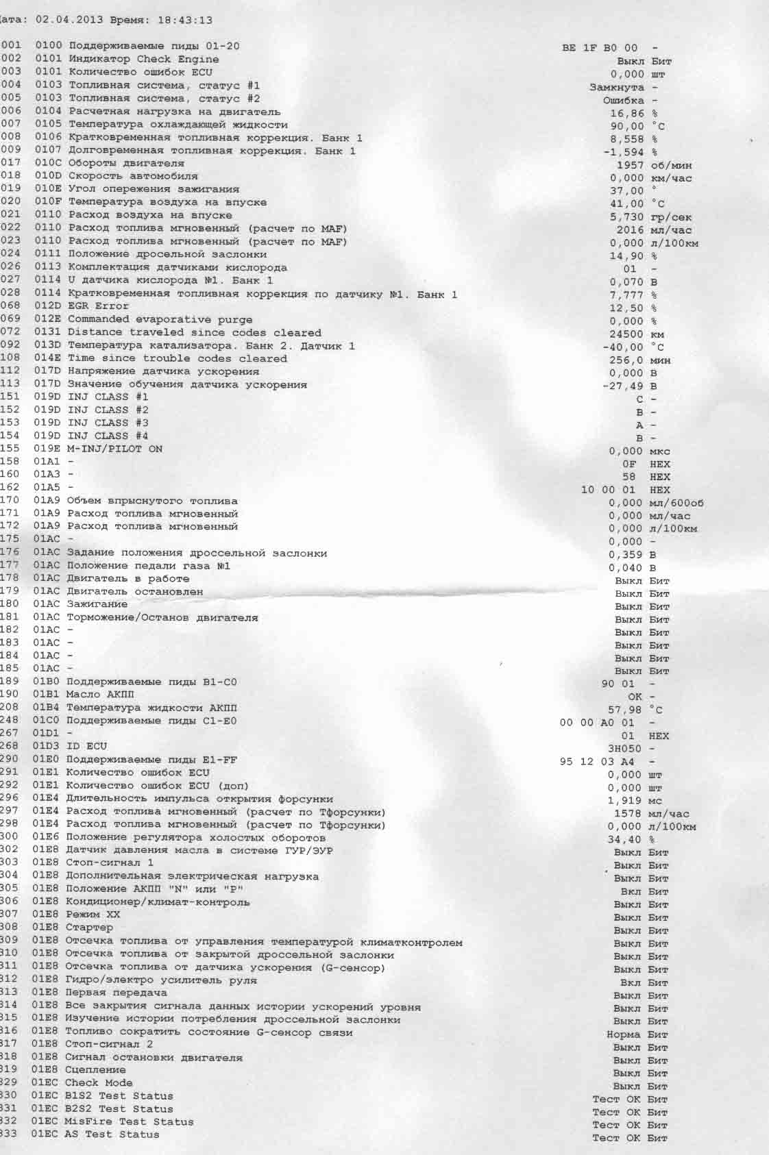

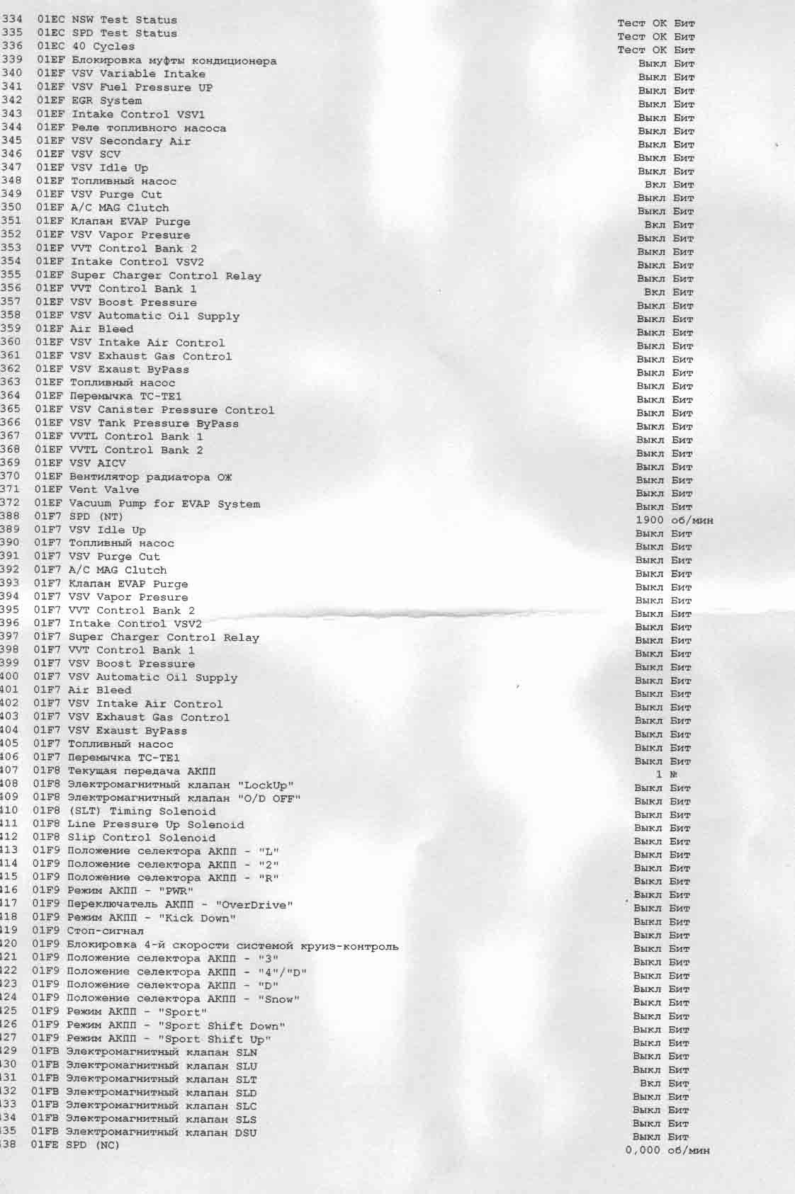

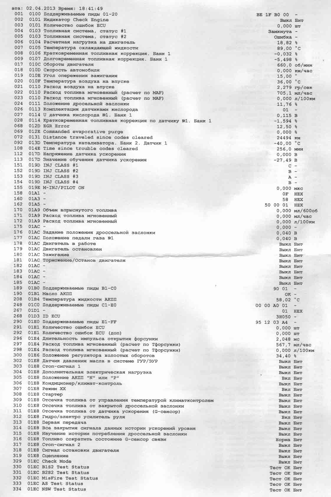

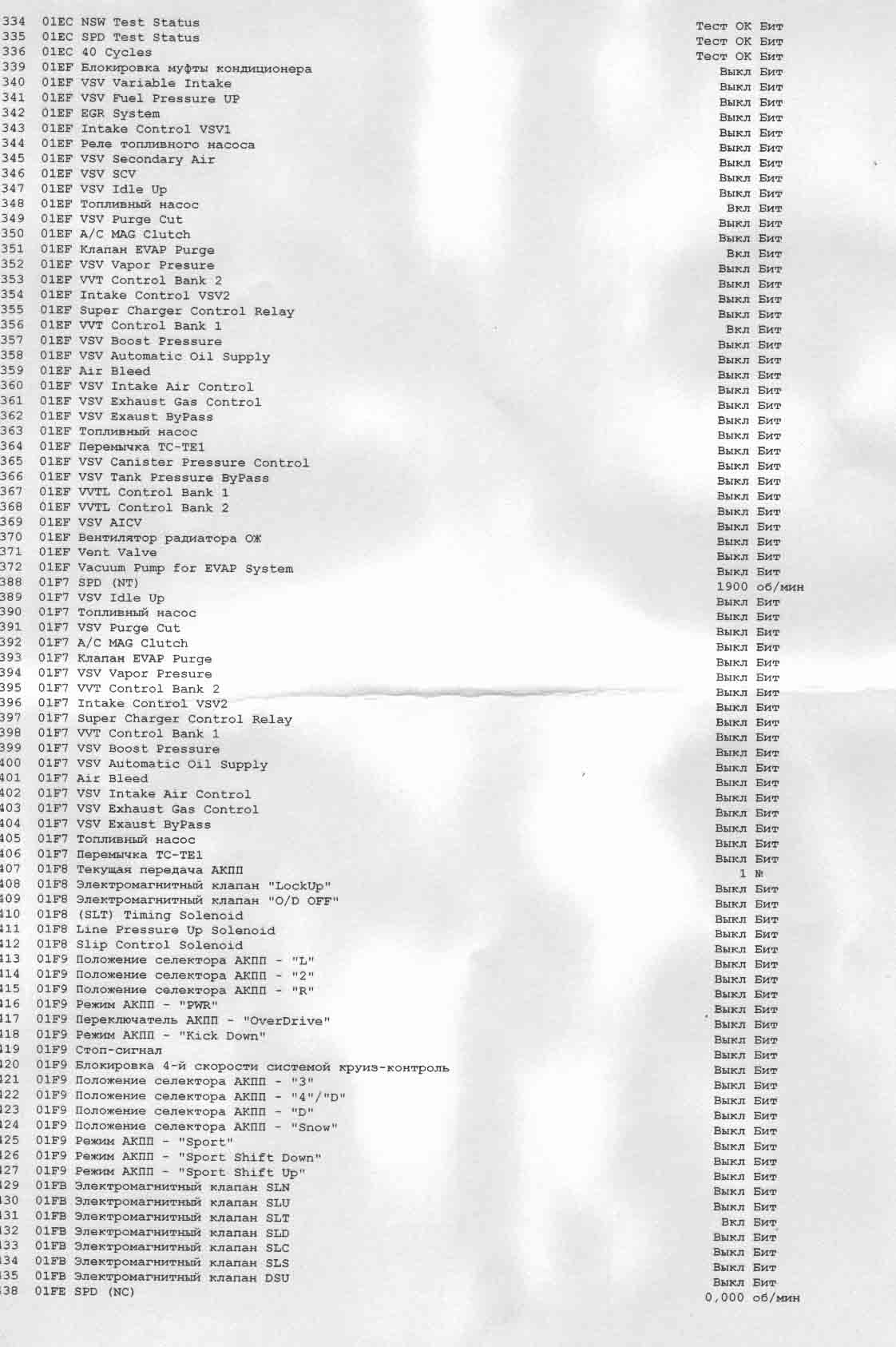

Купил на АлиЭкспрессе й ELM327 bluetooth адаптер. Подключил к Висте при помощи ПО TECU v2.3.2.9c.
Скачал параметры на холостом ходу и про 2000 оборотах.
1.jpg [ 59.46 КБ | Просмотров: 5430 ]
На холостых
2.jpg [ 169.82 КБ | Просмотров: 5430 ]
3.jpg [ 155.43 КБ | Просмотров: 5430 ]
На 2000
4.jpg [ 162.99 КБ | Просмотров: 5430 ]
5.jpg [ 150.33 КБ | Просмотров: 5430 ]
Может, кто поможет.
Проблемы с большим расходом 16-18 литров зимой 12-13 литров лето по городу на 100 км.
Плюс большая вибрация на холостых.
Ошибок компьютер не выдает.
Vista Ardeo 03.2000
c TV-мультивижн
1ZZ-FE, 410000 км
На 245000 км замена колец ДВС
Shell 5w30

если сравнить с букварем данные, то отклонение только в датчике положения дроссельной заслонки, все остальное в норме.
по книге при х.х. положение дросселя 0-5%.
и посмотри как работает vvt-i , погазуй, посмотри отключается ли он?

на обоих фото (х.х. и 2000об\мин ) он у тебя в режиме "вкл"
убери все лишние данные и оставь строку 356 vvt control bank 1( так скорость обмена данными будет выше) ,погазуй , поставь рычаг кпп на "D" и посмотри, когда нибудь он должен переходить в режим "ВЫКЛ"
можно сделать активный тест, если двигатель немного по другому начнёт работать,значит все ок. конечно если прога это поддерживает на твоём движке( у меня д-4 поэтому не знаю)
ну и для пущей верности снимай его (если это возможно) и подавай напругу 12 в. он должен передвигатся.
Исправил показания датчика положения дросельной, только пришлось у него уши расточить, чтобы начал поворачиваться. Разобрал его, есть небольшой износ, но в принципе больших отклонений нет.
Больших различий в работе двигателя не заменил. Вроде, немного тише стало переключение коробки с 1 на 2 скорость. При угле 2,5% до 4,7% различий в работе двигателя и коробки не замечено.
Если ставишь угол меньше 2% то возростают до 700-800 обороты холостого хода, при нажатии на газ двигатель начинает тупить, кикдаун вообще пропадает. При переключении коробки с "D" на "P" обороты поднимаются до 1200 затем падают до 700-800.
