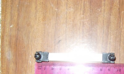

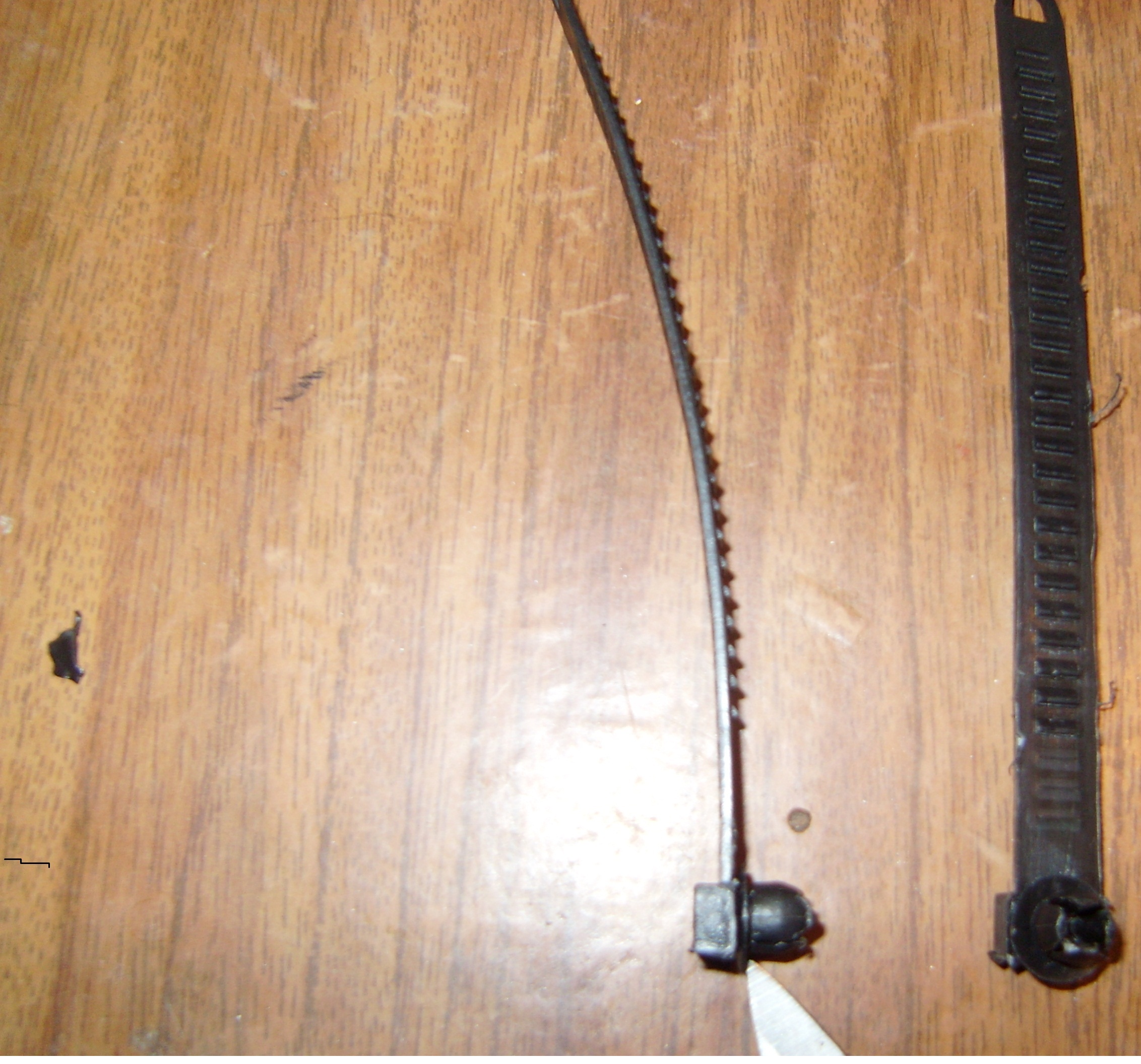

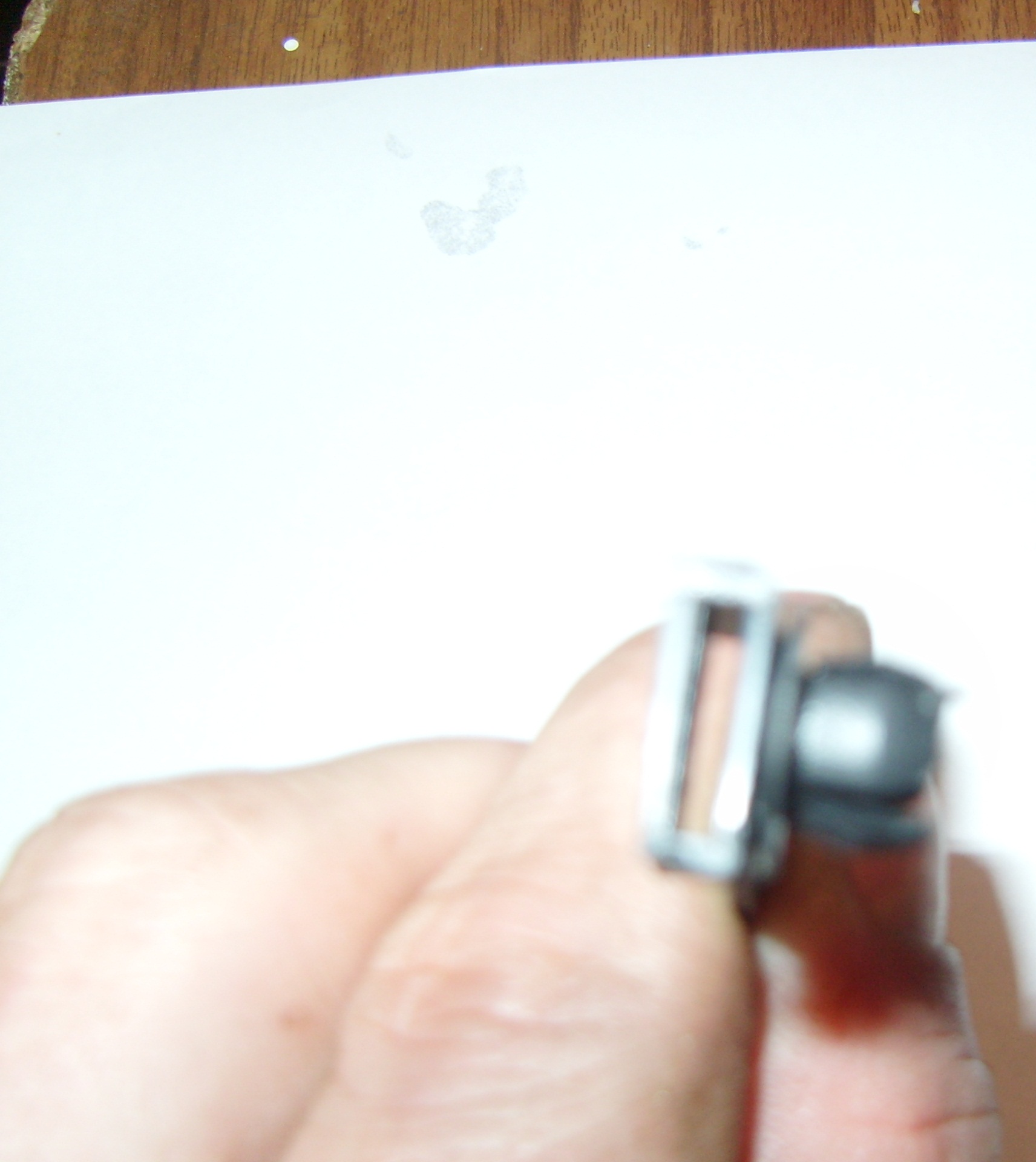

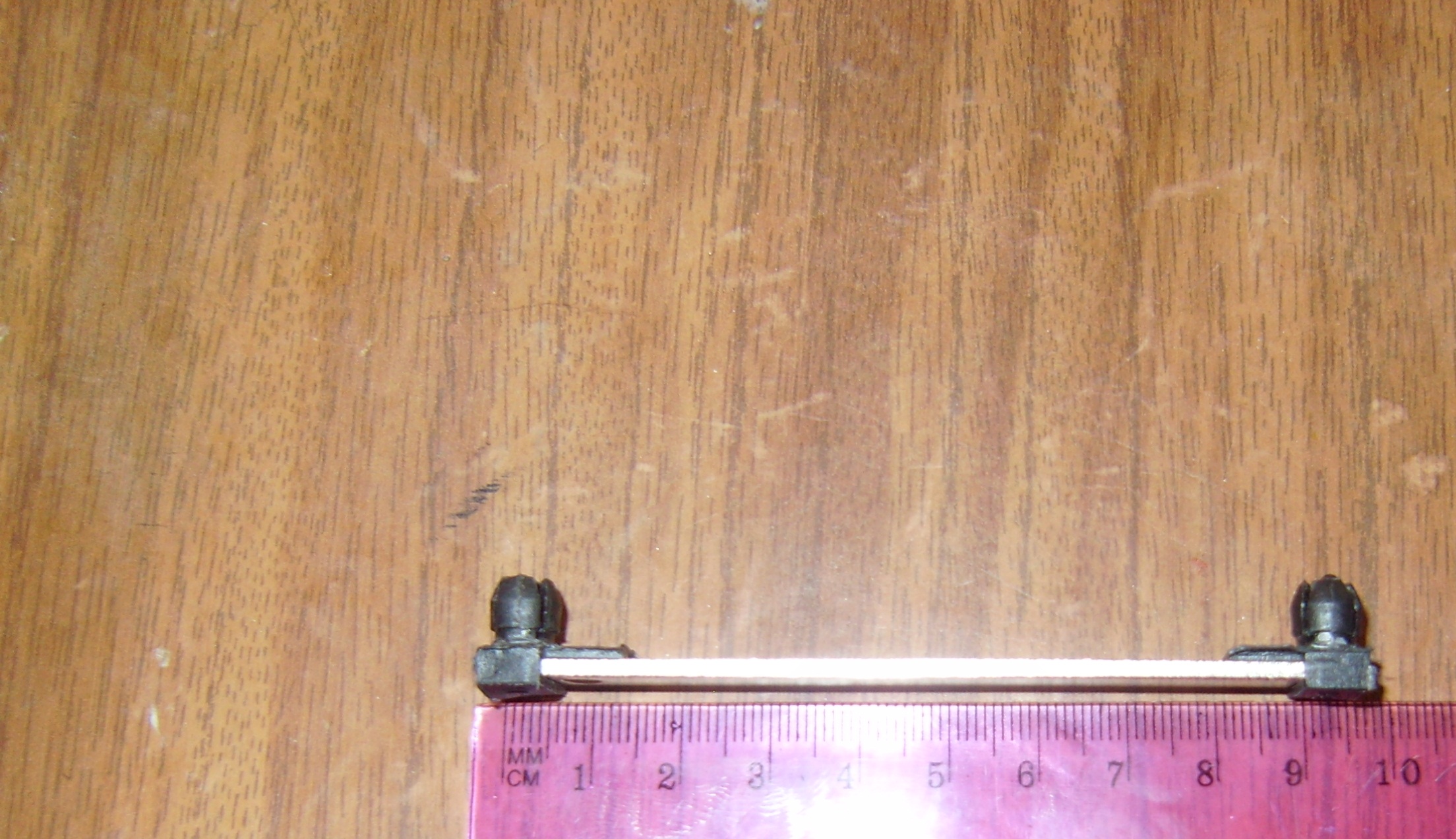

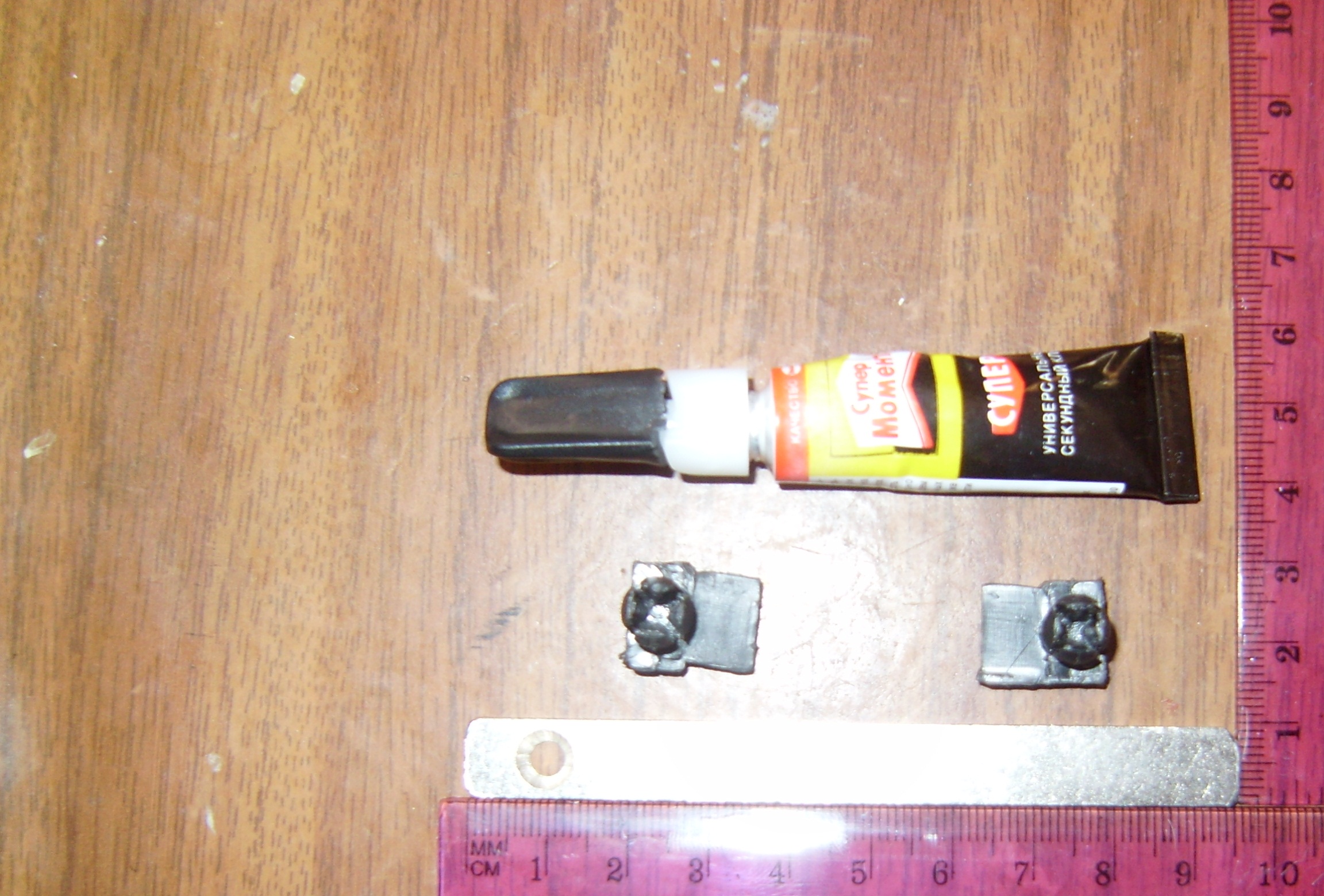

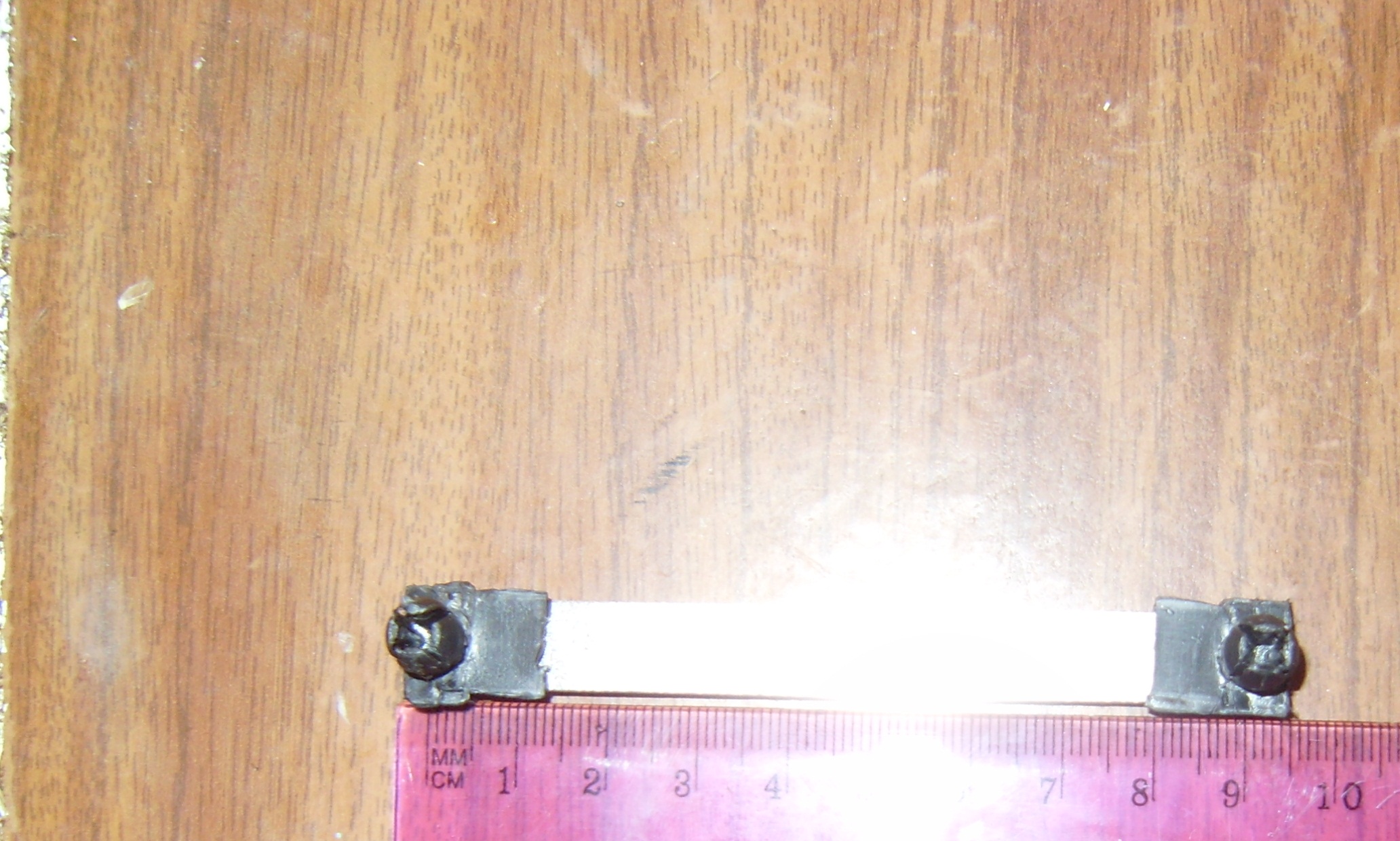

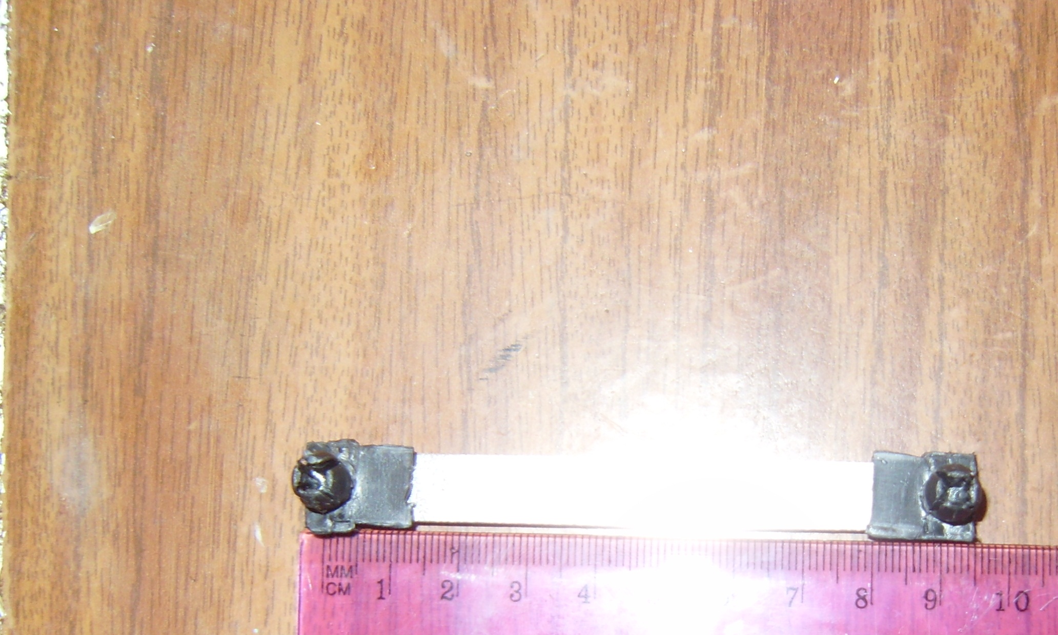

привет всем виставодам решил сделать тягу своими руками обернулась успехом благодаря Сержу М его размерам и как выглядит ента тяга затрат на неё практически не надо всё подручно для этого нужно купить в любом авто магазине две клипсы вазовские они выглядят как хомутик для проводов я купил комплект 140р но там на всю машину все клипсы нужно только 2 клипсы там где показано ножиком нужно срезать аккуратно юбочку чтоб клипса защёлкивалась
нужна пластинка с жестким металлом или пластик 2мм толщина 1см ширина и 9.5см длинна остаётся только обрезать как на фото и вставить и приклеить и всё работает идеально защёлкнуть её на место и всё вот так получилось у меня :wink: дело не долгое у меня меньше получаса ушло вместе с поиском пластины и их фотографированием :rus: и работает без проблем у меня и так ташкент в машине теперь переключаю вообще вешалка все орут печку угомони :D

Отлично получилось,а главное доступно и просто!
Молодца..... :wink:
www.partsmotors.ru
 Заголовок сообщения: Re: Проблема с заслонками отопителя
СообщениеДобавлено: 12 дек 2011, 20:14
Сообщения: 1389
Репутация: 350
молоток грамотно сделал! репы в догонку!!!!

как у тебя она в использовании?? все нормально переводит? где клеил клей держится? и самое главное из отверстий не выскакивает?
СообщениеДобавлено: 15 дек 2011, 06:48
Сообщения: 676
Машина: нет тачки
Репутация: 440
да нет нечего нигде не выскакивает я специально мучил её 3 дня потом надоело :smile: всё работает идеально тяга входит в паз прям как нужно без всяких зазоров работает свободно, короче как нужно :wink: пробуйте делать потом отписывайтесь ежели полезная штука :smile:
