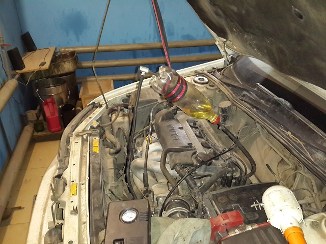

на расход ни мне жаловаться ))) но пришло время профилактике, в ультрозвуке с подключением промыл форсы. датчики, дросель и тд.тп. после все собрал, прогрел машину и подключил систему с Wynn's, больше часа работы только на винсе, первые пол часа на холостом, вторые на 2000 оборотах, далее все на место прикрутил и за одно проверил компрессию, в каждом цилиндре ровно 15 очей

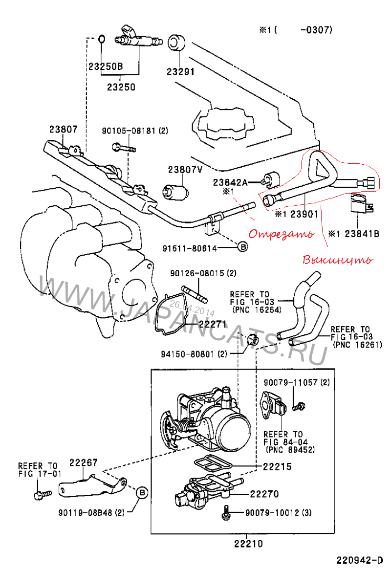

Да кс. отрезал штатное соединение, и соединил армированным шлангов под хомуты, потом тут будет топливный фильтр стоять, а родной в баке прямоточный будет, чтоб можно было хоть каждый день быстро менять его
