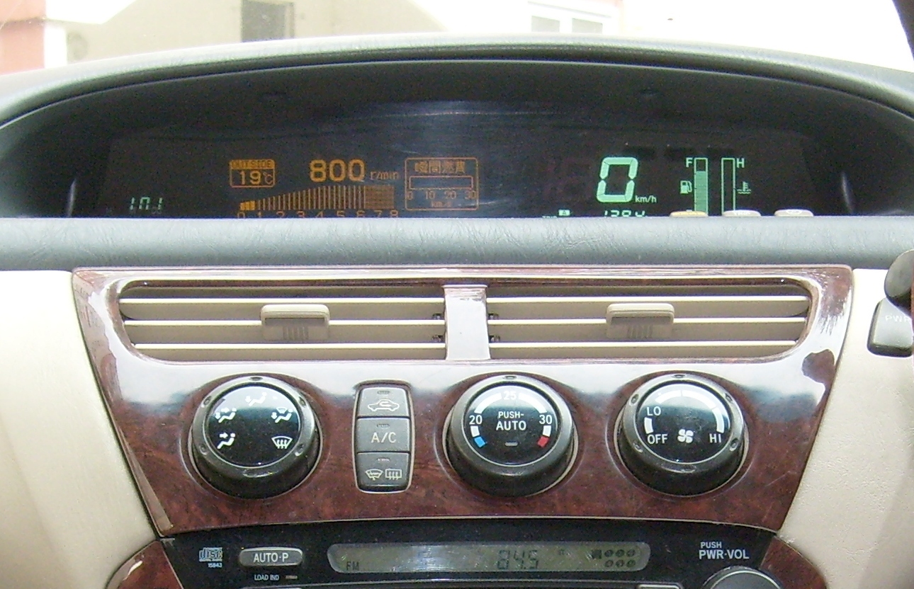

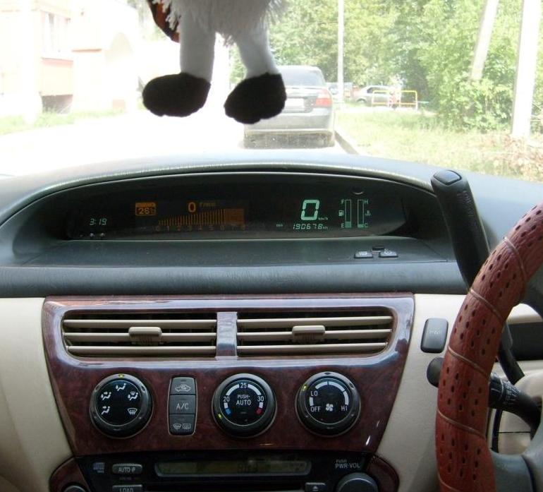

А кто нибудь, сфотайте панель с тахом на рестайле, плиз. Хочется в панель ему заглянуть :wink: Для сравнения.
 Заголовок сообщения: Re: Установка многофункционального дисплея.
СообщениеДобавлено: 05 мар 2013, 11:55
Сообщения: 757
Тем: 77
Откуда: РОССИЯ, Воронеж.
О машине: ZZV-50, 1ZZ, 1999г.
Репутация: 467
KTTH писал(а):
Пробег теперь ))) 95 тыс вместо 166.
Помолодела Vista на 70т.км, :mrgreen:
СообщениеДобавлено: 05 мар 2013, 19:20
Вот.
Разница небольшая, но есть.
Дорестайл.JPG [ 110.59 КБ | Просмотров: 5235 ]
рестайл.JPG [ 570.31 КБ | Просмотров: 5235 ]
