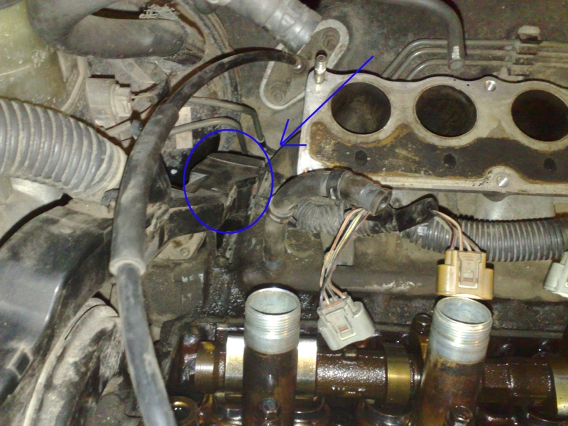

Здравствуйте! Помогите пожалуйста с проблемой. Надумал на днях почистить весь коллектор. Гараж у меня без ямы. Снял верхнюю часть коллектора и крышку ГБЦ, освободил косу от генератора и всего что мешало. Открутил 3 болта и гайку с правой шпильки. И вся работа встала колом. Потому что не могу открутить левую гайку со шпильки из-за косы, она как раз уходит вниз в том месте где гайка. Вроде нащупал где там крепиться эта коса, но открутить не могу, инструментом туда не подлезть. Из инструмента у меня вроде всё есть, куча ключей и большой набор со всеми головками, переходниками и трещотками. А ещё на крайние шпильки простые, а я читал что их тоже надо выкручивать чтобы снять, как это сделать? Как убрать эту грё-нуй косу. У меня уже нервов не хватает. Сегодня уже пошёл третий день, а я до сих пор не могу даже разобрать. Помогите пожалуйста добрые люди дельным советом, буду очень вам признателен.
Добавлено спустя 13 минут 15 секунд:
Вот о чём речь, в кружке коса в том месте где она мешает
