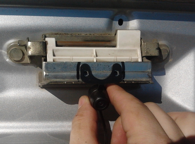

Всем Здрасти, предлагаю свой вариант установки камеры заднего вида в прорезь ручки задней двери и так:

Комментарий к файлу: снял среднюю часть (плафон задней двери) и примерил камеру, отметил отверстия крепления
2014-05-01 14.42.32.jpg [ 289.62 КБ | Просмотров: 2581 ]

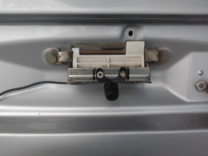

Комментарий к файлу: просверлил и прикрутил саморезами (в полседствии саморезы заменил на другие с меньшими шляпками)
2014-05-01 15.05.21.jpg [ 246.12 КБ | Просмотров: 2581 ]

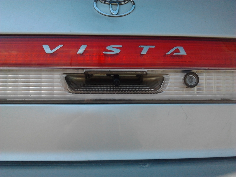

Комментарий к файлу: вот так получилось в итоге
2014-05-01 15.45.10.jpg [ 235.83 КБ | Просмотров: 2581 ]

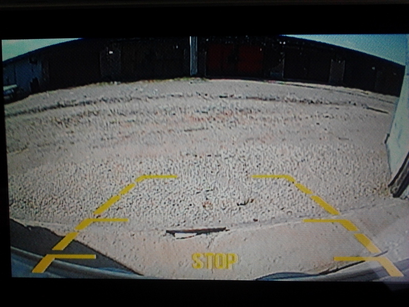

Комментарий к файлу: вот такой вид с камеры, внизу видна рамка номера
2014-05-01 15.44.01.jpg [ 268.46 КБ | Просмотров: 2581 ]

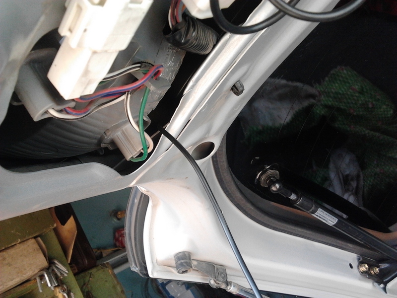

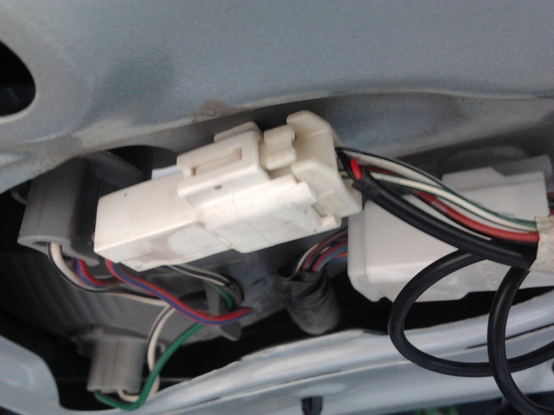

Комментарий к файлу: подсоединял к фишке заднего хода +красный, -белый (зеленый +стопа)
2014-05-01 15.47.28.jpg [ 236.2 КБ | Просмотров: 2581 ]

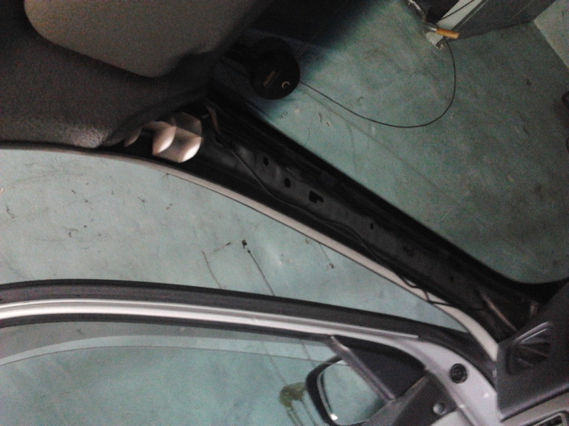

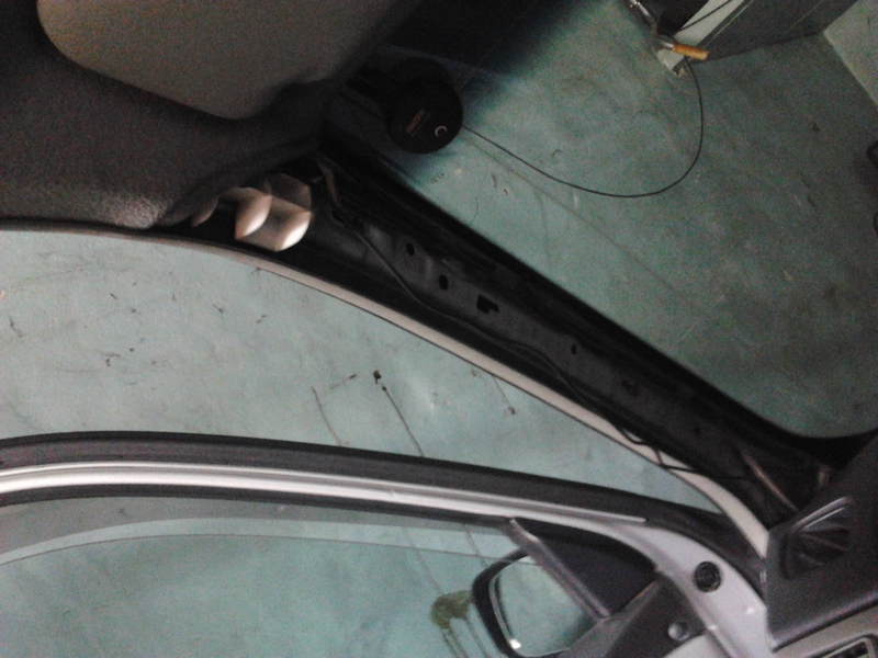

Комментарий к файлу: провод по стойке, через потолок
2014-05-01 15.55.21.jpg [ 271.98 КБ | Просмотров: 2580 ]

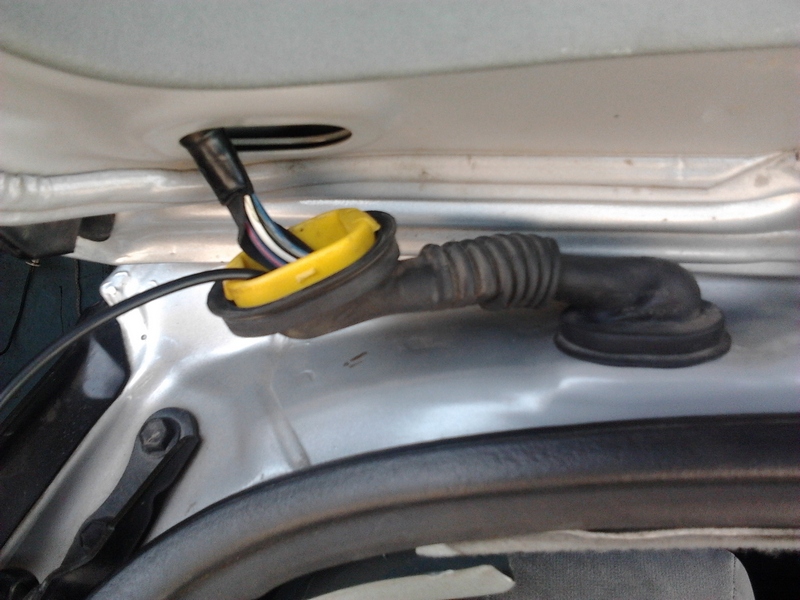

Комментарий к файлу: через гофру по стойке двери до камеры
2014-05-01 16.05.54.jpg [ 247.01 КБ | Просмотров: 2580 ]
Комментарий к файлу: через стойку продевал с помощью проволоки
2014-05-01 16.15.49.jpg [ 280.76 КБ | Просмотров: 2580 ]

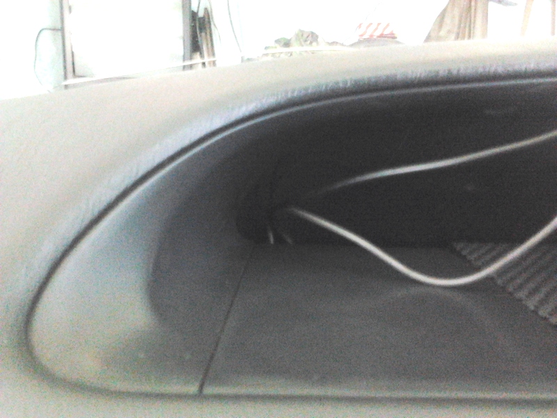

Комментарий к файлу: провода к навигатору провел через угол передней панели

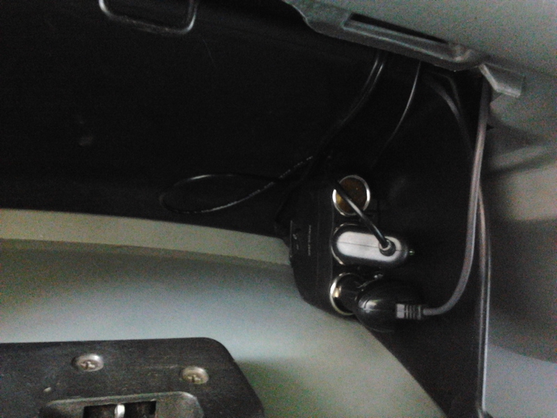

Комментарий к файлу: питание в бардачек через удлинитель-тройник на двусторонний скотч
2014-05-01 16.40.43.jpg [ 245.55 КБ | Просмотров: 2580 ]

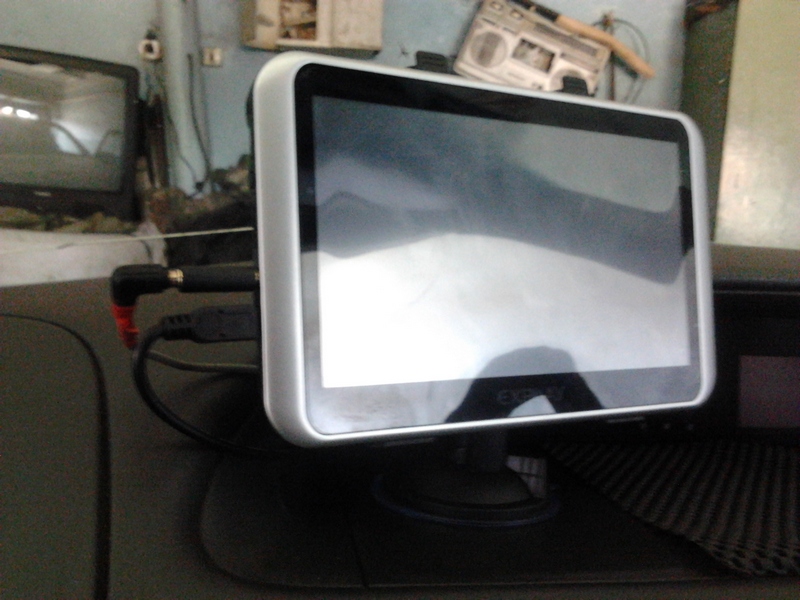

Комментарий к файлу: так выглядит подключенный навигатор
2014-05-01 16.37.57.jpg [ 245.41 КБ | Просмотров: 2578 ]

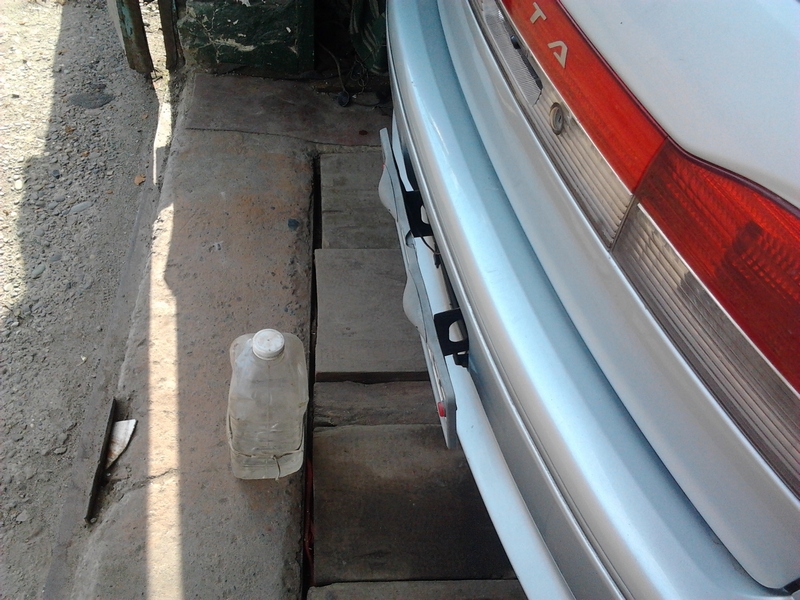

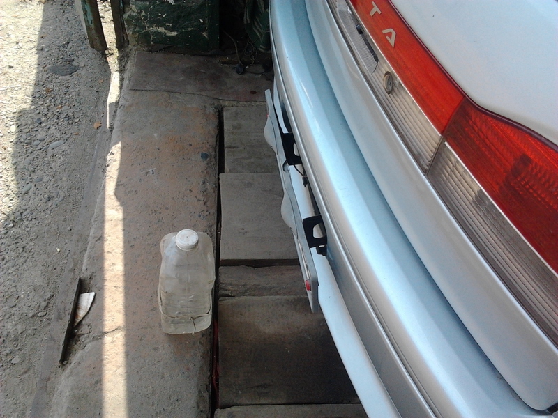

Комментарий к файлу: поставил 5 литровую бутылку (для теста)
2014-05-01 16.45.36.jpg [ 338.29 КБ | Просмотров: 2578 ]

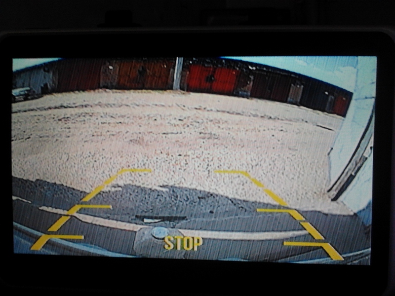

Комментарий к файлу: вид с камеры
2014-05-01 16.44.31.jpg [ 238.08 КБ | Просмотров: 2578 ]
