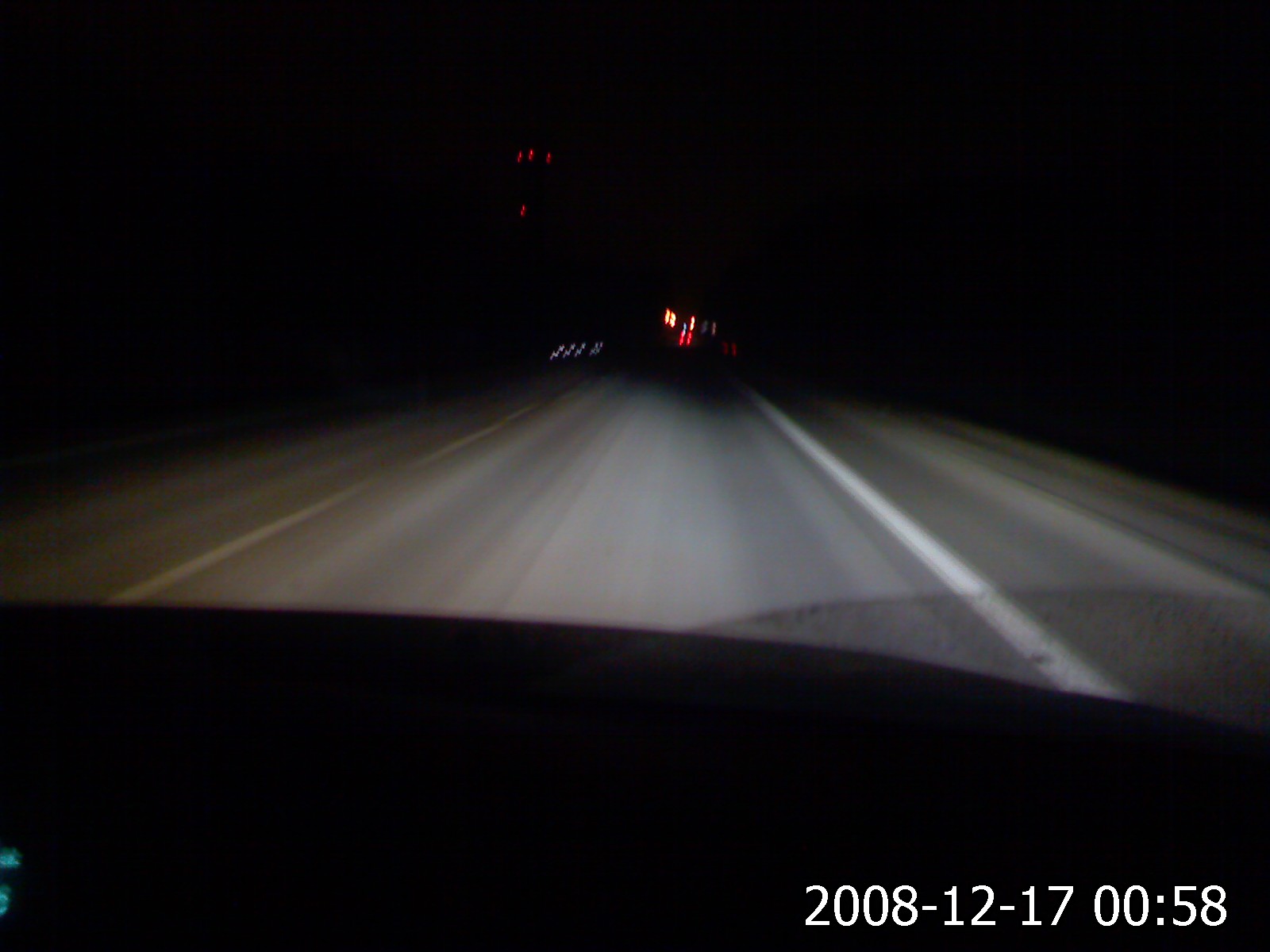

да ребятки, Ксенон самому ставить очень сложно. чего только стоит поиск свободного места за фарой .. а ваще взял мтф лайтс с лампами макслюкс 5К. уши не подрезал, так встало. предохранители не менял.а вот полярность пришлось. И еще офигел. снял родную лампу а она хир-2. внешне И не сказал бы что ей уже десятка лет...
ну, знач делюсь впечатлениями по свежему.
галоген/ксенон
яркость: 2+/4
включение: сразу/полное до 10 сек
вертикальная разметка: никогда ее ночью не видел/даже на столбах полоски светятся.
обочина: если есть разметка/видна по любому
погода сегодня была: легкий снежок, сухой асфальт.
результат: в запаску/надеюсь с качеством всё пучком.
зы- вопрос был зачем 1 завод клепает разные бренды. просто забивают рынок. чем больше твоей продукции (под разными именами) тем больше вероятность покупки именно этой продукции .
V6010.jpg [ 138.89 КБ | Просмотров: 2512 ]
290ККМ+

Sahib, примите мои поздравления!
