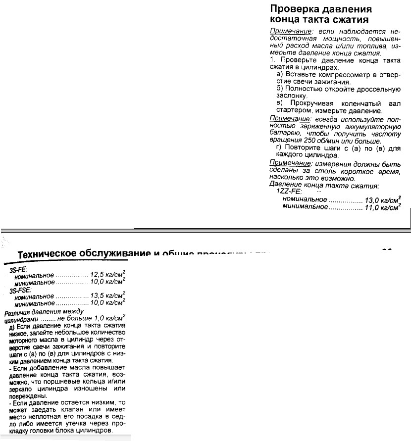

собираюсь замерить компрессию. Подскажите какой нижний предел нормы?
и как правильно это делать? :?:

вот в помощь
