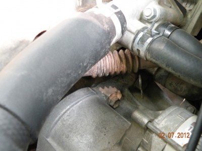

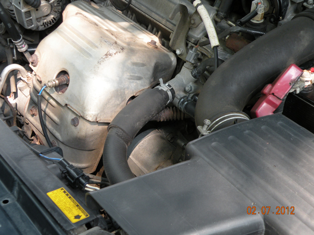

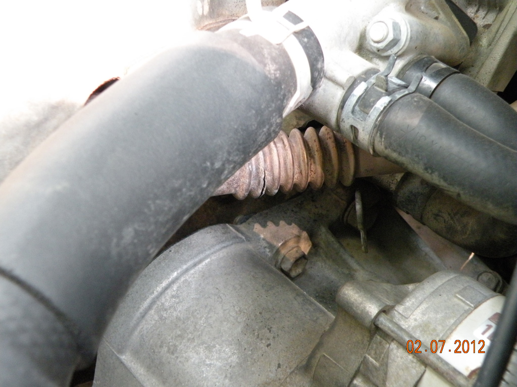

граждане форумчане, подскажите пожалуйста, что это за трубка?? за что она отвечает?? так ли страшна на ней трещина?? её можно как то заварить или лучше её всю менять на новую??
DSCN9368-1.jpg [ 234 КБ | Просмотров: 3629 ]
DSCN9369-1.jpg [ 278.5 КБ | Просмотров: 3629 ]
Последний раз редактировалось uraStav 04 июл 2012, 12:05, всего редактировалось 1 раз.

СообщениеДобавлено: 02 июл 2012, 16:07
мегамозг
Сообщения: 608
Репутация: 50
это трубка идет клапан ЕГР - она отвечает за смесеобразование так что лучше завирить(только незнаю варится она или нет) или поменят - а лучше посмотреть вдруг у тебя клапан ЕГР заглешен то вообще ничо делать ненадо На остальные вопросы пользуйся поиском про это было много тем

СообщениеДобавлено: 02 июл 2012, 23:02
Зарегистрирован: 30 авг 2011, 21:16
Сообщения: 116
Откуда: Бердск
О машине: 2000г.sv50 3s fse
Репутация: -12
Эта трещина от того что сверху с резинового шланга подкапывает -для начала сними хомут почисти.Год с такой же гоняю.Клапан сначала разглушен пол года был потом заглушил(Не жалею!)разницы ни какой.А так на разборе 500р стоит.

СообщениеДобавлено: 03 июл 2012, 02:18
Сообщения: 1029
О машине: TOYOTA
Репутация: 144
Из личного опыта НИВАРИТСЯ,это трубка на клапан егр она идет. варить нипробуй проверено чуть ни академиками сварки всеми видами,нипрокатит проверено она из ТИТАНА заказал за 1700 и нипарюсь поменял ее .свечи грм.с роликами ТНВД И ВОТ ТЕБЕ СКАЗКА ,ДВС шепчет ,плывет и летает ,егр низаглушен,обороты парковка650,драйв550,расход траса7 город 10 ПУШКА так что завори час покатайся и увидиш что бесполезно как врачь говорю(ну этот совет если хочеш чтоб всё работало как положено без дерганий и.т.д хозяин барин
