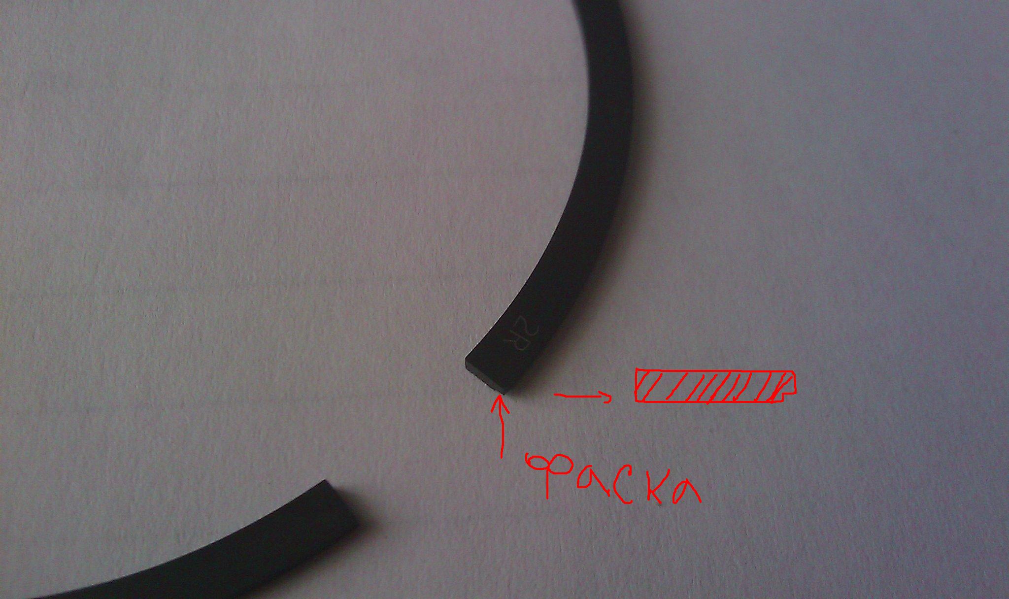

Подскажите купил кольца отличаются от инструкции на них маркировка на первом 1R на втором (с фаской) R2 я так понимаю 1R верхнее поршневое а 2R нижнее. Фото ниже. Если так то 2R фаской вниз надо ставить?
Ещё вопрос: какой диамерт у спец ключа(звездочки) для болтов головки?
IMAGE_04822.jpg [ 237.89 КБ | Просмотров: 2447 ]
