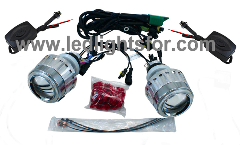

Я так понимаю, вот эти:
164431582.jpg [ 62.6 КБ | Просмотров: 1795 ]
164431314.jpg [ 29.88 КБ | Просмотров: 1795 ]
164431581.jpg [ 226.41 КБ | Просмотров: 1795 ]

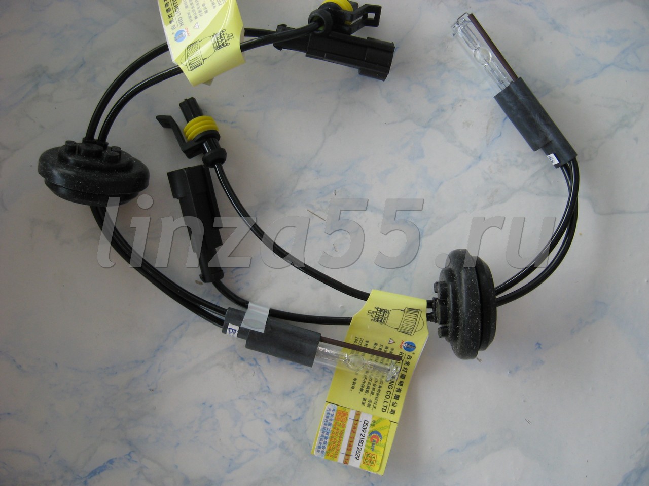

Правильно я понимаю, что лампы 2800Лм в линзах будут светить лучше, чем лампы, скажем, 3000Лм в обычных фарах с рассеивателем?
IMG_5326.jpg [ 190.46 КБ | Просмотров: 1795 ]
Лампы для линз "тип H7"
Оригинальные лампы, используемые в комплектах линз типа H7 (1G, 3G, 5G поколений).
Температура 4300к**
Световой поток -2800лм.
Мощность 35W.
Подходят для линз типа H1, H7, HB4, HB3, HB5 и т.п. т.е. для линз с УЗКОЙ вставляемой частью. Цена: 1200*р/пара
Роман, мне нужны линзы 5G с узкой вставляемой частью, с ангельскими глазками, лампы 4300К + доп. комплект ламп. Как можно оплатить (желательно через Сбербанк-Онлайн)? Доставку, если можно, ТК Энергией.
P.S. Не совсем силен в электрике. Подскажите, если что, как подключить?

в комплекте проводка
у неё 4 проводка
2 на дальний
2 на ближний
+красный на аккум
и две массы(своя для каждой стороны)
но лучше конечно чтобы электрик этм занимался
